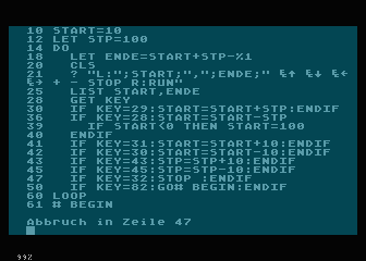

ich hatte vor etlichen Monaten mal ein kleines Basic-Programm geschrieben, das es ermöglicht ein Basic-Listing anzuzeigen und vorwärts und Rückwärts zu scrollen.
Ist in Turbobasic geschrieben und extrem primitiv.
Speichert man es als LISTER.LST ab kann es von jedes andere Basic Programm per ENTER"D:LISTER.LST" geladen werden.
Fängt das eigene Basic aber schon bei Zeile 10 an, kann ein RENUM 0,100,10 in TurboBasic helfen die Zeilennummern anzupassen.
Man startet den Lister mittels RUN,
* Space drücken für Abbruch,
* hoch und runter für jeweils 100 Zeilen weiter scrollen.
* Links und Rechts geht in 10er Schritten weiter,
* Plus und Minus erhöht/vermindert den Zeilen Step, sollte das jeweilige Listing für den kleinen Screen zu lang sein.
* R startet das eigentliche Programm.
Wer das für das alte Atari Basic braucht, kann es sich gerne umschreiben.
Ist nur mal als Idee entstanden.
Damals kam man noch nicht auf die Idee von solchen Tools.
Hier der Code ohne lästige Zeilennummern
Leider fehlen die Sonderzeichen, die sind oben im Bild zu sehen und nur für die Statuszeile da.
Lars
Code: Alles auswählen
START=10
LET STP=100
DO
LET ENDE=START+STP-%1
CLS
? "L:";START;",";ENDE;" + - STOP R:RUN" :REM Hier fehlen die Steuerzeichen, diese aus dem Bild nehmen, sorry!
LIST START,ENDE
GET KEY
IF KEY=29:START=START+STP:ENDIF
IF KEY=28:START=START-STP
IF START<0 THEN START=100
ENDIF
IF KEY=31:START=START+10:ENDIF
IF KEY=30:START=START-10:ENDIF
IF KEY=43:STP=STP+10:ENDIF
IF KEY=45:STP=STP-10:ENDIF
IF KEY=32:STOP :ENDIF
IF KEY=82:GO# BEGIN:ENDIF
LOOP
# BEGIN
Lars
