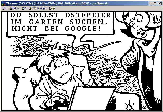

Als Nutzer mit sehr wenig Erfahrung auf 8-bit-Ataris nahm ich 2022 am ABBUC-Softwarewettbewerb teil. Mein Programm schaffte es nur knapp, den letzten Platz zu verfehlen. ;-)
https://abbuc.de/2022/11/ergebnis-abbuc ... werb-2022/
Nun habe ich eine neue Version in Arbeit und hoffe auf rege Mitarbeit, sicher noch vorhandene Schwachstellen auszumerzen. Hierbei war mir bisher Andars eine große Hilfe, dem ich dafür großen Dank aussprechen möchte.
Von cas und Holger gab es schon Anregungen, die ich zum Teil bereits umgesetzt habe. So wies cas auf das Portable BitMap-Format hin, das ich nun einbeziehe. Holger vermisste einen kurzen Weg zur Directory-Anzeige - check! Bei einem Fehler wird jetzt, vorerst ohne weitere Auswertung, zum Menü zurückgekehrt.
In der ZIP-Datei
GRATRA02.zip
(439.02 KiB) 156-mal heruntergeladen

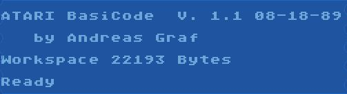

sind zwei ATR-Dateien, die erste (bootfähig) mit Turbo Basic, dem Programm und Beispieldateien, die zweite mit weiteren Beispielen, außerdem eine PDF mit einer ausführlichen Beschreibung. Das Programm in lesbarer Form zum Vorinformieren ist hier (zugunsten der besseren Lesbarkeit hier noch recht ausschweifend):
Code: Alles auswählen
0 REM Atari BasiCode V. 1,1 08-18-89  by Andreas Graf
1 REM Anpassung Turbo-BASIC Thomas Rademacher  Mai 2022
2 CLR :DIM OX$(3):GOSUB 100:HO=39:VE=23:HG=256:VG=192:DIM SR$(41):DIM O$(41):DIM IN$(41):DIM NF$(41)
10 POKE 82,0:GOTO 1000

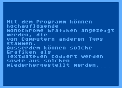

29999   REM *** INFO ANZEIGEN BEI BEENDEN ***
30000   REM Mit dem Programm knnen                 hochauflösende
30010   REM monochrome Grafiken angezeigt           werden, die
30020   REM von Computern anderen Typs              stammen.
30030   REM Ausserdem können solche                 Grafiken als
30040   REM Textdateien codiert werden              sowie aus solchen
30050   REM wiederhergestellt werden.
30060   REM Das Laden von Text- und Bild-           Dateien
30070   REM erfolgt von Laufwerk D1:
30080   REM ¨ ‹îäåòâáò éî äåî Úåéìåî µ±¸            õîä ²±°±° ©,
30090   REM das Speichern auf D2:
30100   REM ¨ ‹îäåòâáò éî äåî Úåéìåî µ²°            õîä ²±±±° ©.

BasiCode auf Ataris
Beitrag von BC-Tom »
... ist nicht neu, aber (leider) in Vergessenheit geraten - die Entwicklung von Hard- und Software schritt zu rasant voran.
BasiCode kann so beschrieben werden: Ein hypothetischer (nicht tatsächlich als Hardware existierender) Computer wird definiert. Für einen realen Rechner (C64, ZX Spectrum, ein MSX-Computer ...) wird nun ein Programm geschrieben, das diese hypothetische Maschine in allen Details emuliert. Zu den Vorgaben zählt ein genau definiertes (damals noch Kassetten-)Aufzeichnungsformat. Deswegen kann nun ein Atari, auf dem dessen spezifischer Emulator läuft, problemlos ein Programm einlesen, das auf einem Amiga unter dessen individuellem Emulator geschrieben wurde. Das gleiche Prinzip griff später JavaScript auf: der Code ist plattformunabhängig und kann auf jeder Maschine genutzt werden, auf der eine (plattformspezifische) Java Virtual Machine läuft.
Für Omikron-Basic schrieb Thomas Mäurer aus Oberhausen 1988 einen solchen Bascoder (so wird dieser Emulator genannt) für Omikron-Basic, er ist hier http://downloads.atari-home.de/Public_D ... /V_245.ZIP zu finden und auch diese http://downloads.atari-home.de/Public_D ... /V_276.ZIP Diskette ist diesem Thema gewidmet. Er stellte das Thema auch in der Zeitschrift ST Vision (Heft 6/88 Seiten 54/55) vor.
1989 zog Andreas Graf aus (Ost-)Berlin nach und präsentierte BasiCode auch für 8-bit-Ataris - Andreas (Tartz)
stellt es hier https://atariwiki.org/wiki/Wiki.jsp?page=BASICODE bereit.
Wer ein bisschen in das Thema hineinschnuppern möchte, findet hier https://joyce.de/basicode/info/kurs.htm einen Einführungslehrgang mit Beispielen und hier https://www.8bit-wiki.de/fileadmin/8bit ... SICODE.pdf ein Handbuch.
Es gibt einen online-Interpreter: http://robhagemans.github.io/basicode/ .
Dort warten auch etliche Programme zum sofortigen und unkomplizierten Ausprobieren.
Zwei gute Nachrichten: BasiCode ist Public Domain und Kassettenarbeit (damals Stand der privat bezahlbaren Technik), die heute eher abschreckt, ist nicht mehr zwingend erforderlich. Jeder andere heutige verfügbare Übertragungsweg (serielle Kopplung, Diskette, SD-Karte, Fujinet ...) ist nutzbar, denn es geht lediglich um ASCII-Files. Wie bei CP/M, das auf zahllosen unterschiedlich gearteten Computern läuft, steht auch hier plötzlich ein riesiger Pool an Software zur Nutzung bereit. Mehr Atari-spezifische Informationen gibt es hier: https://joyce.de/basicode/links/a-z.htm#index_a .
Zuletzt geändert von BC-Tom am 10.02.2023 19:55, insgesamt 1-mal geändert.

High-Resolution-Transfer
2001 besuchte ich in Erlangen mein allererstes Computertreffen. Dort gefiel einem KC85-Nutzer eine Grafik des Commodore-plus/4-Clubs,
die ich im CPC-Format hatte, so gut, dass wir auf die Schnelle einen Weg ausknobelten, sie in ein für ihn nutzbares Format umzuwandeln. Hierzu nahmen wir, soweit ich mich erinnere, ein großes A für ein gesetztes Pixel und ein kleines für ein nicht gesetztes - die Datei wurde natürlich riesig!
Nach Hause zurückgekehrt optimierte ich die Codierung (halbe Bytes, in den ASCII-Bereich 64 bis 96 geshiftet) und entdeckte eines Tages in einer Zeitschrift, dass jemand anders so etwas auch schon erfunden hatte.
Nun arbeitete ich mein Programm auf eine leicht variierte Version dieses Verfahrens vom WDR-Computerclub um und habe es inzwischen auch auf andere Computer angepasst.
Es stellt gewissermaßen eine Ergänzung zu BasiCode dar, denn BasiCode kann nur ASCII-Daten übertragen, somit keine Maschinencode-Files (Speicherabzüge des Grafik-RAMs), weil bei diesen alle Werte von 0 bis 255 auftreten können. Drucksteuerzeichen würden möglicherweise auf einer anderen Maschine anders interpretiert werden und die Übertragung scheitern lassen.
Mit dem Programm für die 8-bit-Ataris verbinde ich zum ersten Mal diese beiden Themen miteinander, immerhin liegt ihnen das gleiche Konzept zugrunde.

Einen Teil des GRATRA02-Programms (für Turbo-Basic XL) habe ich überarbeitet - es können nun auch kleinere Grafiken mit dem Format PBM angezeigt werden. Die Änderungen sind überwiegend zwischen den Zeilen 22000 und 23000.
30000   REM Mit dem Programm knnen                 hochauflsende
30030   REM Ausserdem knnen solche                 Grafiken als

Auf dem Diskettenabbild sind einige Beispielbilder, in der ZIP-Datei weitere. Die meisten Bilder stammen von Disketten des plus/4-Clubs.Die Disketten können hier https://plus4world.powweb.com/mags/Club_Info heruntergeladen und teilweise auch vor Ort gestartet werden.
BILDER.zip
(233.17 KiB) 135-mal heruntergeladen
PBMREAD.atr
(179.64 KiB) 142-mal heruntergeladen
Beiträge: 1332
Registriert: 04.11.2021 15:52
Has thanked: 162 times
Been thanked: 431 times
GRATRA02: Austausch von Grafiken mit anderen Computern
Beitrag von Erhard »
Cooles Bild :-)
