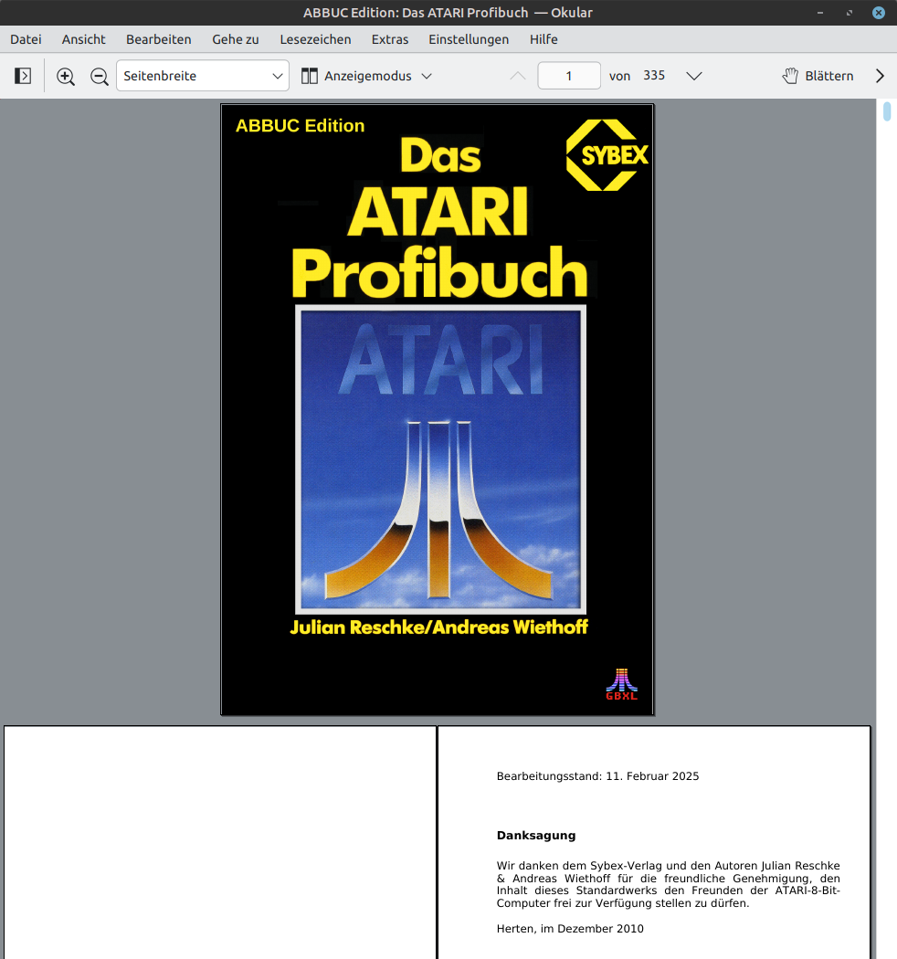

Bildschirmfoto vom 2025-03-02 18-14-15.png (335.6 KiB) 8816 mal betrachtet
