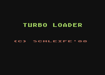

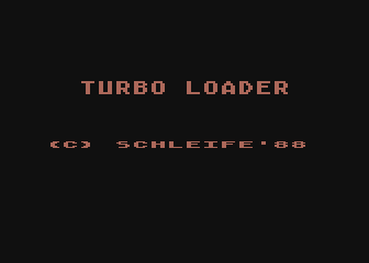

ich habe hier zwei Versionen eines Programms vom Kassetten-Turbo Schleife88 System.
Beide Programme sind für das Laden von Schleife88 Programmen vom Rekorder.
Diese beiden Loader unterscheiden sich, abgesehen von der Farbe des Titelscreens, nur in einem Byte.
Bei Einem der Loader wird das PIA Port A Kontroll Register $D302 PACTL
auf $36 gesetzt,
bei dem Anderen Loader
auf $34
Der Unterschied liegt also nur darin , daß in der einen Version $D302 PACTL BIT 1 gesetzt wird, aber in der anderen Version nicht.
Laut Profibuch, ist aber PACTL Bit 1 immer Low.
Macht es dem PACTL etwas, wenn Bit 1 auf High gesetzt wird ? Oder welche Auswirkung könnte es haben?
Mich wundert, daß die Version des Loaders welche Bit 1=High setzt, im Turbo-Chaos Look daherkommt.
Chaos ist aber zeitlich später einzuordnen. Es sollte ja einen Grund geben, warum es geändert wurde.
Leider kann ich praktisch diese Loader derzeit (noch) nicht testen. Ich habe bislang noch kein Programm gefunden, welches Schleife88 Tapes erzeugen kann. (Auswahl habe ich noch reichlich :D )
Danke

in der Tat ist es so. Das eine Load - Programm ist Low-aktiv, dass andere Hi-aktiv.
Auf das Laden eines Spieles (hier Submission) hat es keine Auswirkung.
