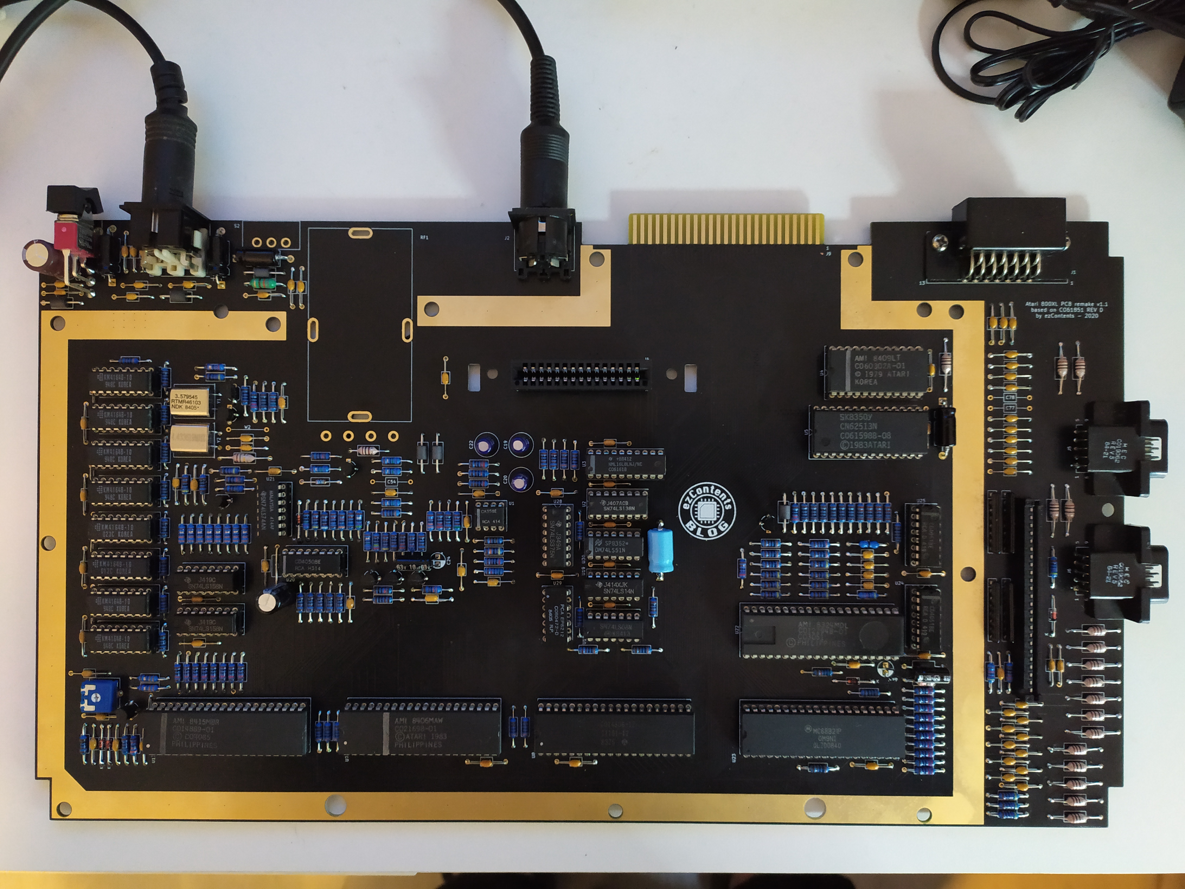

Re: Atari 800XL PCB Remake - Erfahrungsaustauch
*hmmmm* so jetzt ist die neue Tastaturleiste drin... aber es funktioniert trotzdem noch nicht.
Von der Tastatur funktionieren eigentlich nur die Sondertasten (Reset, ...,...) und manchmal die Cursor-Tasten - je nach Tageszeit und Sonnenstand und ob wir Vollmond haben oder nicht geht auch mal eine andere "normale" Taste.
Die Tastatur(en) habe ich nochmal am anderen Rechner probiert und sie funktionieren allesamt einwandfrei.
Jetzt stellt sich mir die Frage: da ich ("natürlich") ein paar ICs vom Opferrechner übernommen habe, kann da bei einem IC die Ursache liegen? Welcher ist denn beim Atari für die Tastatur zuständig?
Für die normalen Tasten in erster Linie die beiden 4051 und natürlich der Pokey.
Für die Funktionstasten der GTIA.
Und für Reset der 7414
Hmmm, Pokey habe ich schon ausgetauscht... 4051... die werde ich mal tauschen
danke!
... und kontrolliere mal auch die 4 Widerstands-Arrays RN1 bis RN4
Also die 4051 habe ich mal ausgetauscht, keine Änderung.
Die Widerstand-Arrays, da habe ich keinen Ersatz gerade, aber da könnte ich ja die Widerstände aus dem Opfergerät auslösen und einsetzen.
Widerstandsarrays sind auch ausgetauscht...
Aber da der Fehler schon beim alten Rechner auftrat muss es ein Teil sein das ich von dem Rechner übernommen habe... denke ich
Also das ist schon etwas seltsam.
Ich fasse nochmal zusammen, sag mir wenn ich etwas falsch verstanden habe:
- Tastatur an einem anderen Rechner funktioniert ohne Probleme.
- Pokey und die beiden 4051 hast Du bereits getauscht
- die 24 polige Buchsenleiste für die Tastatur hast Du neu eingebaut
- Normale Tasten funktionieren sporadisch (aber eher selten als oft)
- Funktionstasten (Reset, Option, Select und Start) funktionieren immer
Meine Diagnose wäre eigentlich bei der Tastatur, aber du sagst ja an anderem Rechner ist alles gut.
Wie sieht es denn anders herum aus - hast DU schon ml eine andere Tastatur an deinem neuen Board betrieben?
Falls der Fehler dann gleich vorhanden ist, hätte ich auf Pokey oder 4051 getippt, da die Funktions und Reset-Tsten gehen und diese NICHT durch den Pokey verarbeitet werden.
Die Widerstand-Arrays sind eigentlich nur ein Schutz, dass bei Kurzschlüssen auf der Tastaturplatine eine Strombegrenzung vorhanden ist. SInd also eher unwahrscheinlich als Fehlerquelle, es sei dend sie haben einen falschen Wert und zu groß oder falscher Typ (die Arrays gibt es als einzelne Widerstände oder Widerstände mit gemeinsamen Punkt).
Ja, ich habe an dem neuen Board drei Tastaturen ausprobiert.
Ich glaube fast das sogar nur die Reset-Taste geht, sonst gar nichts.
Ich finde es auch merkwürdig... was nun bliebe von einem anderen Rechner die ICs dort einzusetzen... RAM-Bausteine müßte ich sogar noch neue haben... dann würde ich quasi alles was "entliehen" ist austauschen...
Ganz blöde Frage (nicht hauen dafür
Die Widerstandsarrays sind auch "richtig herum" eingelötet?
Nö, durchaus berechtigt - aber: waren sie … jetzt sind sie durch Widerstände vom Original-Rechner ersetzt.andymanone hat geschrieben: ↑14.09.2022 22:50Ganz blöde Frage (nicht hauen dafür):
Ahh okay...
Na dann würde ich da jetzt systematisch weitersuchen und erstmal (anhand der Tastaturmatrix) mal messen, ob die "Tastenklicks" auch wirklich bei den CD4051 Multiplexern überhaupt ankommen.
Hier die Matrix:
Falls nicht, muss das Problem ja irgendwo auf der Strecke "Keyboard-Connector <-> CD4051" liegen.
Falls doch, würde ich im nächsten Schritt dann an den Ausgängen der beiden CD4051 prüfen, ob da die entsprechenden, kodierten Signale der Tastenklicks "rausgehen" (und wenn ja),
dann schauen ob die wiederum am POKEY ordnungsgemäß ankommen.

Hmmmm... das würde ich ja glatt machen... *hüstel* aber... wie soll ich denn dabei vorgehen? also... wie messe ich wo? (jaja, DAU-Frage)
@Frage: Nee, kein Problem
Also das Einfachste wäre mit einem Multimeter (im Ohm-Modus) die Matrix durchzumessen.
Wenn Du z.B. die Taste "A" prüfen willst, misst Du laut Matrix den Widerstand zwischen Pin "16" und Pin "6",
oder beim "W" dann zwischen Pin "15" und Pin "4".
In dem Moment wo Du die entsprechende Taste drückst , sollte der Ohmwert gegen Null (bzw. niederohmiger werden)!
Dann musst du mal schauen, wo, lt. Schaltplanausschnitt welcher Pin vom Tastaturkabel dann an die beiden CD4051 weitergeleitet wird (ist im Schaltplan nummeriert,
jeweils X0-X7) und dort ebenfalls messen, ob bei gedrückter Taste sich der Wert äquivalent ändert.
Wenn das soweit funktioniert, müsstest Du als nächstes (dann im Voltmeter-Modus) prüfen, ob die Multiplexer richtig arbeiten und sich bei mindestens einem (oder mehreren)
der 3 Ausgänge der beiden CD4051 (je Pin 11/10/9 (A/B/C)) der Pegel ändert wenn Du eine Taste drückst.
Wenn das so ist, zum Schluss nochmal am POKEY (Pin18 - Pin 23) messen ob sich das dort genauso verhält wie bei den beiden CD4051 Ausgängen.
Wenn nicht, dann liegt der Fehler irgendwo auf der Strecker zwischen den beiden 4051 und dem POKEY.
Das klingt nach etwas schiffbarem
- das bekomme ich hin.
Erfolg habe ich leider nichtandymanone hat geschrieben: ↑15.09.2022 20:33Viel Erfolg!
Im Notfall nicht zögern und einfach nochmal fragen.
Tastatur habe ich für ein paar Tasten durchgemessen und da ist "Leben" drin.
Ich versage aber bei den weiteren Messungen
... also direkt kurzschließen würde ich nicht empfehlen, denn wie du am Schaltplan sehen kannst liegt an jedem der Eingänge der 4051 ja noch ein 470 Ohm Widerstand. Also zum Brücken würde ich dann einen 1K Widerstand nehmen.
Aber an sonsten hast Du Recht, das sollte dann ein T ergeben.
... nur so zur Sicherheit: Es steckt aber keine TK-II Tastaturplatine oder TK-II Stereo-Platine unter dem Pokey ?

Tadaaa.. er ist fertig!
Und.. Alles funktioniert. Ich bin sehr happy!
Hier noch das Bild vom fertigen Board (noch nicht gereinigt):
