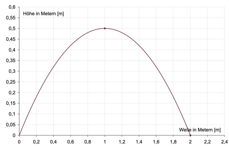

Folgende Näherung fällt mir da jetzt gleich ein:
Zunächst mal bei einem Sprung vom Boden hoch und zurück auf den Boden fällt h0 komplett weg.
Für g (9,81m/sec2) nehmen wir mal direkt 10.
Nimmt man 45 Grad (Alpha) ist ja cos 45 Quadrat = 0,5 und tan 45 = 1
Bleibt also: y(x) = x - 10 / v0 Quadrat * x Quadrat
Man könnte jetzt noch eine schöne Laufgeschwindigkeit von 4,5 m/s - entspricht etwa 16 km/h annehmen - dann bleicht am Ende: y(x) = x - 0,5 * x * x - also eine umgekehrte Parabel!
Die Flugbahn dazu:

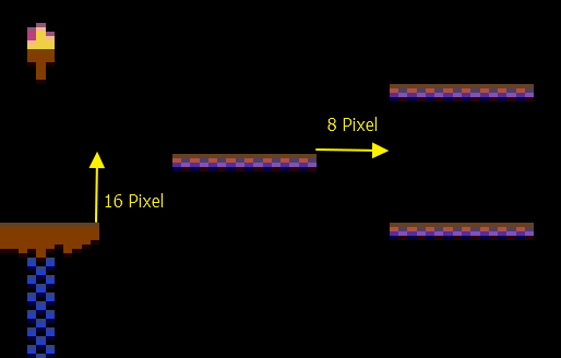

Ich hatte zwar schon mit Peter (per Whatsapp) das Thema angesprochen, möchte aber hier gerne noch einmal meine Überlegungen Kund tun.
Bei meinem Jump'n Run habe ich nicht überlegt, wie evtl. der Sprung physikalisch korrekt wäre, sondern welche Bedingungen er zu erfüllen hat.
Ich nutze Zeichensatzgrafik in 5 Farben für mein Spiel, wodurch ein Zeichen 4 Pixel breit ist und 8 Pixel hoch. Zwei Zeichen in der Breite ergeben zudem die Breite eines Players.
Soll meine Figur von einer Plattform auf die andere Springen können, so muss diese 2 Zeichen hoch springen können, was 16 Pixel ergeben.
Da die Figur 2 Zeichen breit ist und der Abstand meiner Plattformen 2-3 Zeichen betragen, sollte die Figur 5 Zeichen weit springen können, was umgerechnet 20 Pixel sind.
Eine weitere Bedingung ist es, über Gegner springen zu können:
Da man i.d.R. recht nah am Gegner steht, bevor man springt, sollte also die Sprungkurve schnell steil ansteigen, dann möglichst lange oben bleiben und dann wieder zum Boden zurück führen.
Ein wenig Realismus soll erhalten bleiben, so dass man die Parameter, schneller Anstieg, der langsamer wird, zum Wendepunkt führt und dann wieder zurück zum Boden beschleunigt, einhalten sollte.
Ich habe 20 Pixel = 20 Schritte für den Sprung, wobei man bei der Hälfte zum Abstieg kommt. Somit 10 Schritte Aufstieg und 10 Schritte Abstieg.
Da mein Gegner ebenfalls 8 Pixel breit und tlw. 16 Pixel hoch ist und man auch etwas Platz für den Sprung benötigt, sollte man den Gegner möglichst schnell überstiegen haben.
Für mich ergaben sich daher folgende Werte:
04 04 04 02 02 01 01 01 01 00 00 01 01 01 01 02 02 04 04 04
5 Schritte braucht es, um gleichauf zu sein, dann folgen 10 Schritte in Sicherheit bevor man ggf. wieder den Gegner berühren kann, da man zu früh gesprungen ist.
