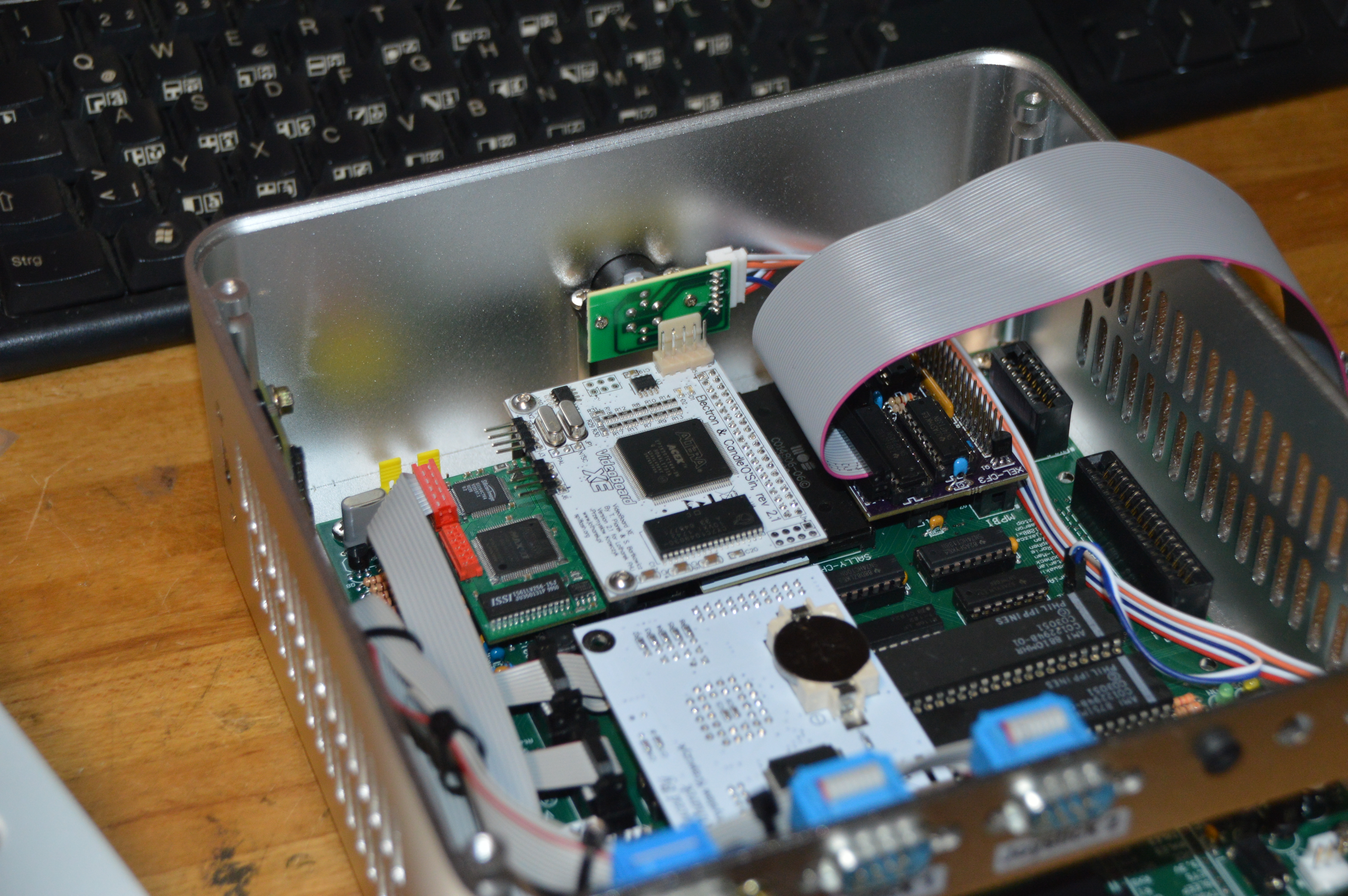

Die meiner Meinung nach beste Lösung ein top Bild hinzubekommen, wäre die Aufrüstung mit der "Sophia 2", ein FGPA basierter GTIA-Erstatz der DVI (mit Adapter HDMI) ausgibt.

Also ich würde zunächst auf composite setzen und dann überlegen, ob sich das VBXE (Videoboard XE) lohnt. VBXE z.B. in Polen zu kaufen Damit kannst Du dann auf RGB ausgeben und hast einen deutlich erweiterten Rechner. Grafisch fast schon einen Amiga.
Ein Ultimate1MB ist sicherlich auch noch eine sinnvolle Erweiterung, ebenso, wie das Fujinet.

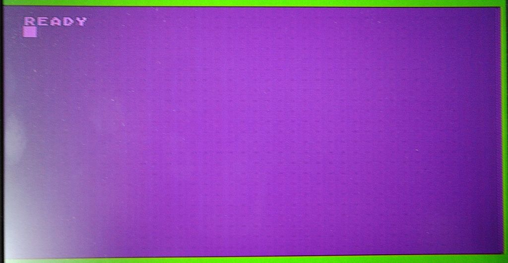

Wenn es ein 800xe ist, dann kontrolliere ob der GTIA einen Bug hat, war vor kurzem in einem anderen Thread erklärt. (Check mit Sysinfo oder z.B. dem Startintro von Lucasfilm Games Ballblazer etc.) Warum besorgt man sich sowas in Polen, was hast gelöhnt? (im Keller liegen noch welche und unter Abbuc'lern hilft man sich) Der 800xe sollte S-Video können (entsprechendes Kabel gibt es im Abbuc Shop), bringt ohne Umbau auch ein oft brauchbares Bild. Grüße Bernhard

Der Rechner ansich kann ab Werk "nur" F-Bas, manche Modelle auch S-Video (Y/C). S-Video ist relativ leicht nachzurüsten; da sind ggf. nur minimale Änderungen nötig.
Wie gut das Bild ist, hängt auch vom verwendeten TV/Monitor ab. Modernere Geräte haben da schon mal gerne, wenn sie überhaupt noch analoge Eingänge habe, so ihre Schwächen.
VBXE bietet einen RGB-(VGA)-Ausgang und erweitert, wie oben geschrieben, die Grafikfähigkeiten etwa auf Amiga-Niveau. Allerdings braucht es dafür auch entsprechende Software.
Sophia2 liefert DVI in verschiedenen Auflösungen und RGB, aber ATARI-seitig keine zusätzlichen Grafikfähigkeiten oder Auflösungen.
Ich habe bei mir tlw. beide Erweiterungen drin. Mir persönlich "reichen" die Grafikfähigkeiten des 8-Bitters; sie machen irgendwo auch den Charme des XLs aus. Wenn ich "mehr bunt und mehr Pixel" haben möchte, schließe ich einen Amiga an.
Das VBXE habe ich trotzdem in zwei Systemen verbaut, weil es neben mehr Farben, mehr Sprites und höheren Auflösungen auch einen 80-Zeichen-Textmodus bietet, der von meiner Lieblings-Textverarbeitung "The Last Word" unterstützt wird. Textverarbeitung macht mit 80 gut lesbaren Zeichen (8x8 Pixel) einfach mehr Spaß als mit 40 Zeichen oder softwaremäßiger (4x8 Pixel) 80-Zeichen-Darstellung.

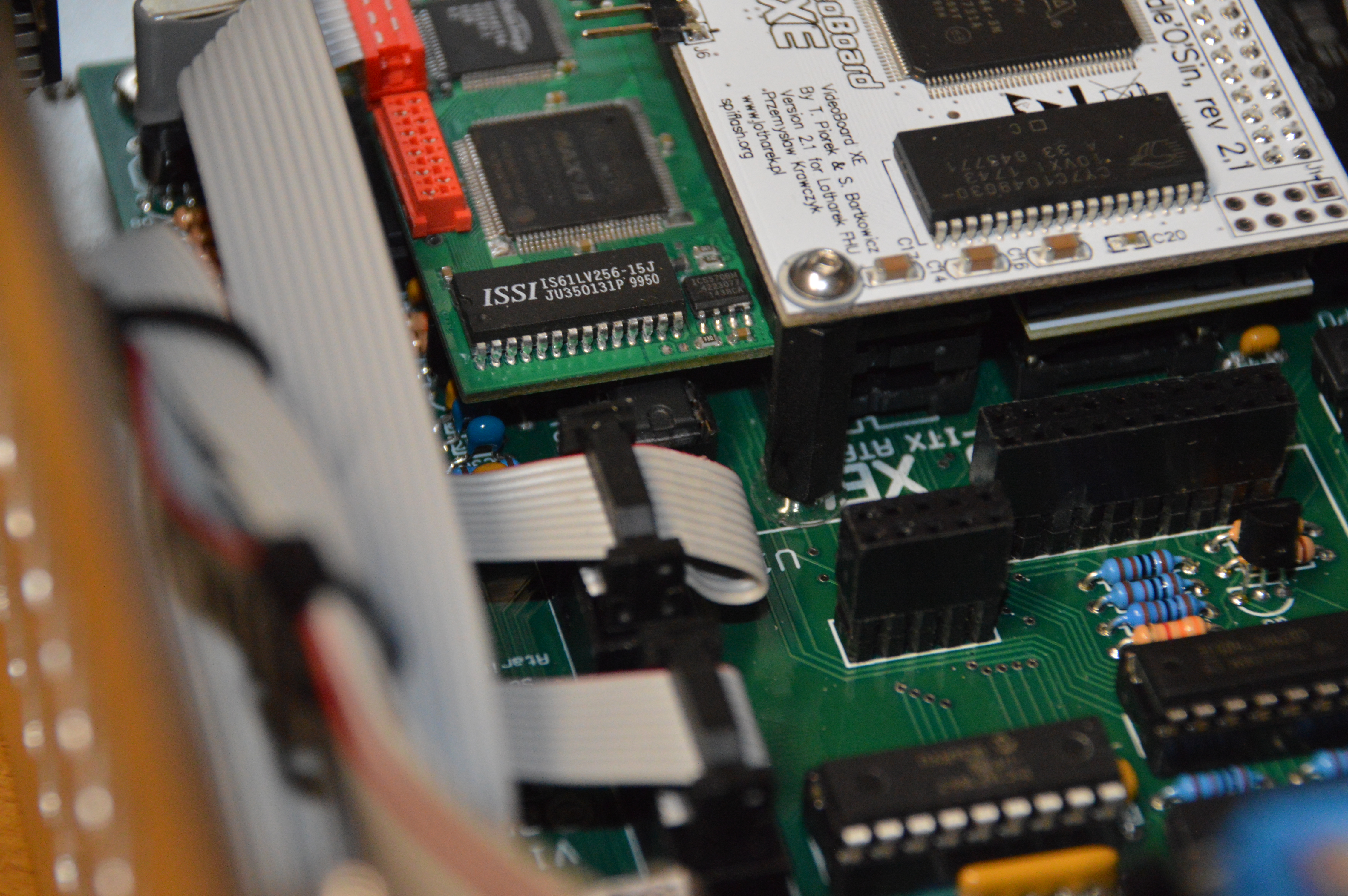

After I watched the pictures, I do not expect this board to have a faulty GTIA. It is not the well known 130XE board, but a 65XEN board. Only room for 64K ram. I have really a lot of 800XE computers and only one with this board if I remember correctly. I think the GTIA will be fine, but we will never be sure of course ...24sumo hat geschrieben: ↑06.01.2023 15:50Wenn es ein 800xe ist, dann kontrolliere ob der GTIA einen Bug hat, war vor kurzem in einem anderen Thread erklärt. (Check mit Sysinfo oder z.B. dem Startintro von Lucasfilm Games Ballblazer etc.) Warum besorgt man sich sowas in Polen, was hast gelöhnt? (im Keller liegen noch welche und unter Abbuc'lern hilft man sich) Der 800xe sollte S-Video können (entsprechendes Kabel gibt es im Abbuc Shop), bringt ohne Umbau auch ein oft brauchbares Bild. Grüße Bernhard

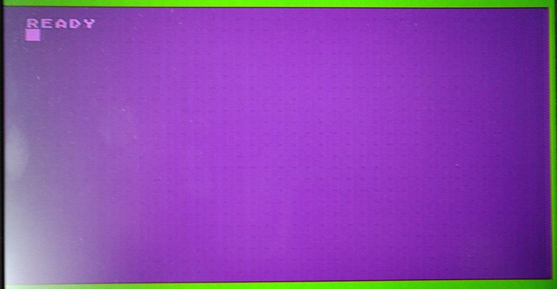

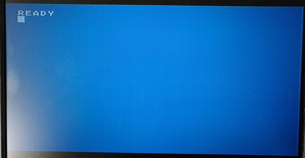

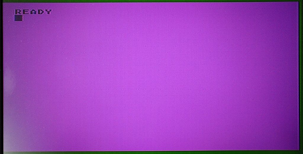

Ich habe heute, da mein Bildschirmkabel gekommen ist, meinen Atari 800XE das erste mal angeschlossen. Aber die Bildschirmdarstellung ist auf meinem kleinen China-TFT-Monitor nicht stabil, ich zeige Euch mal ein paar Bilder.
Manchmal ändert sich die Farbdarstellung einfach so. Ich habe das Signal auch durch einen Composite zu HDMI-Wandler geschickt, dort ist das gleiche Phänomen, allerdings in der Qualität nicht besser. Eher noch verwaschener.
Was kann ich nun tun? Recapping präventiv? Die Farben macht ja die GTIA. Kann es daran liegen?

Das ist aber nicht zufällig der eingebaute Bildschirmschoner
Der geht nämlich nach einer Weile an.
Einfach mal eine Taste am Keyboard drücken und schauen ob´s wieder blau-weiß wird.

Das erste Bild ist doch super, und die andern Bilder sind bestimmt so bunt vom Bildschirmschoner
Ich würde da nichts umbauen

Interessant. Ich hatte das Flachband von der Tastatur nicht dran. Jetzt, wo es dran ist, tauchten die Farbwechsel nicht mehr auf. Hmmmm. :-/
Mastodon: @mado@social.tchncs.de, Blog: https://datenbrei.de, wohne in Augsburg
ATARI hatte damals "Pionierarbeit" geleistet
und der 8-Bit Reihe einen der ersten "Screen Saver" (mit ständigem Farbwechsel der Hintergrund- und Schriftfarbe) spendiert,
damit sich dass Startbild bei längerer Abwesenheit nicht in die Maske der Bildröhre (TFT war da noch ein Fremdwort
) einbrennt.
Erst, nachdem man wieder (irgend-)eine Taste gedrückt hat, kam die normalen Farbdarstellung.

Ja,

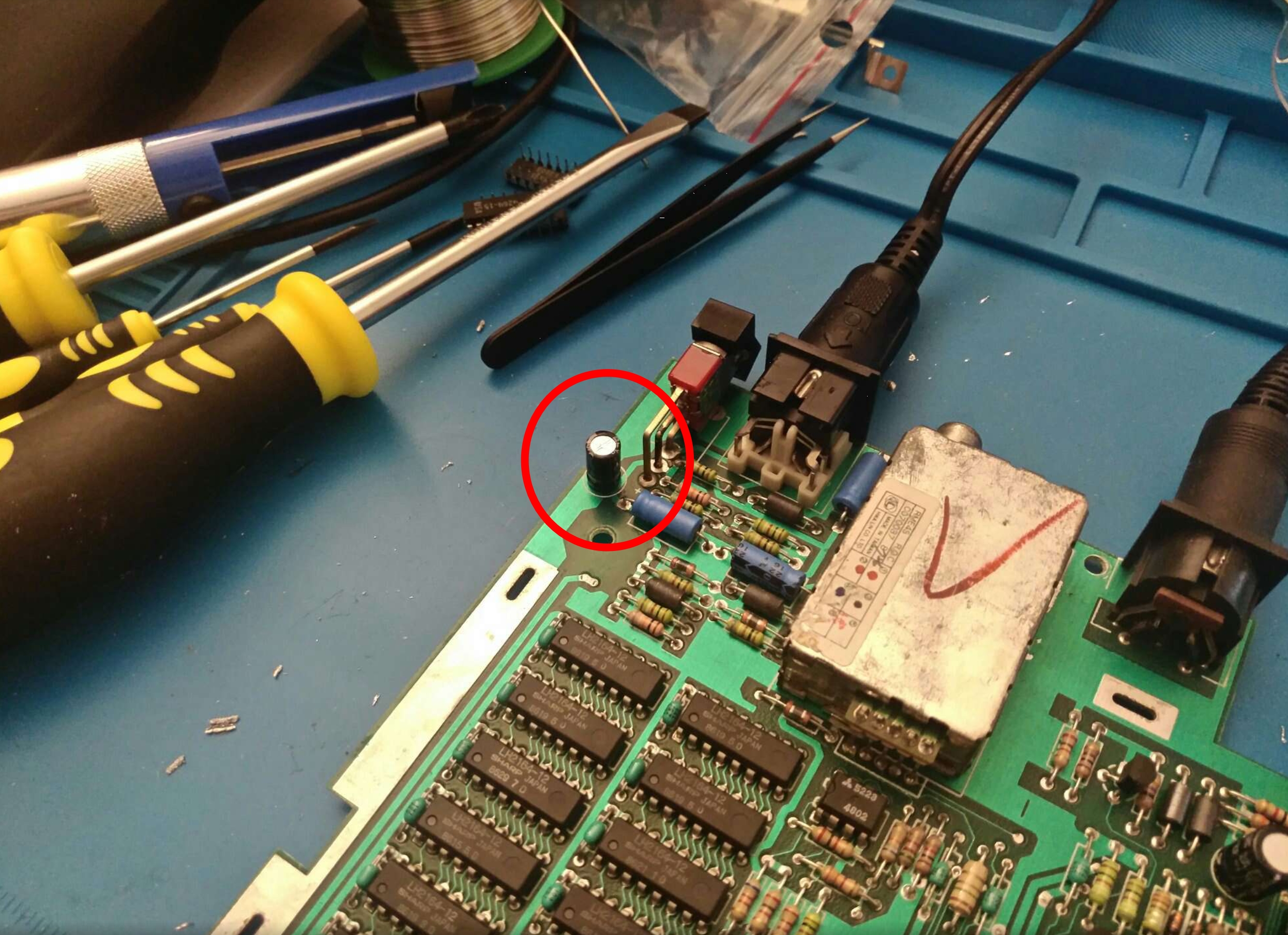

Ich verwende ein neues Netzteil. Aber der Atari ist halt alt. Würdet Ihr mir ein Recapping empfehlen? (Ich kann gut löten und habe auch eine entsprechende Ausstattung – bis auf eine Heißluftpistole, die man ja eher für die Chips braucht.).
- Dr. Irata
- Beiträge: 1391
- Has thanked: 209 times
- Been thanked: 513 times
Re: Mein 800XE ist da
... der ATTRACT - Modus ...
Liegt bei $4D und wird nach ca. 11 Minuten aktiviert, wenn man keine Tastatureingabe macht. Die Farben werden auf 0 gesetzt und der Modus erhöht sich alle 5,1 Sekunden mit entsprechender Farbänderung.
Bei Spielen z.B. sollte man dann regelmäßig (z.B. im VBI) eine 0 in die Speicherstelle $4D schreiben, damit das während des Spieles verhindert wird.... es sei denn man schaltet das ROM aus weil man das RAM unter dem ROM nutzen will.. dann ist auch der "Bildschirmschoner" aus!
Ist in vielen Fällen (bei Systemen, wie Amiga etc.) sicher berechtigt und sinnvoll, aber meiner Meinung nach (leider) auch ein bisschen ein "Mode-Hype"
Das Einzige, was ich hier und da mal gemacht habe, war den Kondi am Switch zu wechseln.
Aber wenn Du auf Nummer sicher gehen willst, dann tausche auch die Anderen..

Hmm, habe ich bei meinen XE-Rechnern bisher noch nicht gemacht und war nicht notwendig.

eigentlich schaut auf dem Board alles gut aus, never touch a running system......
