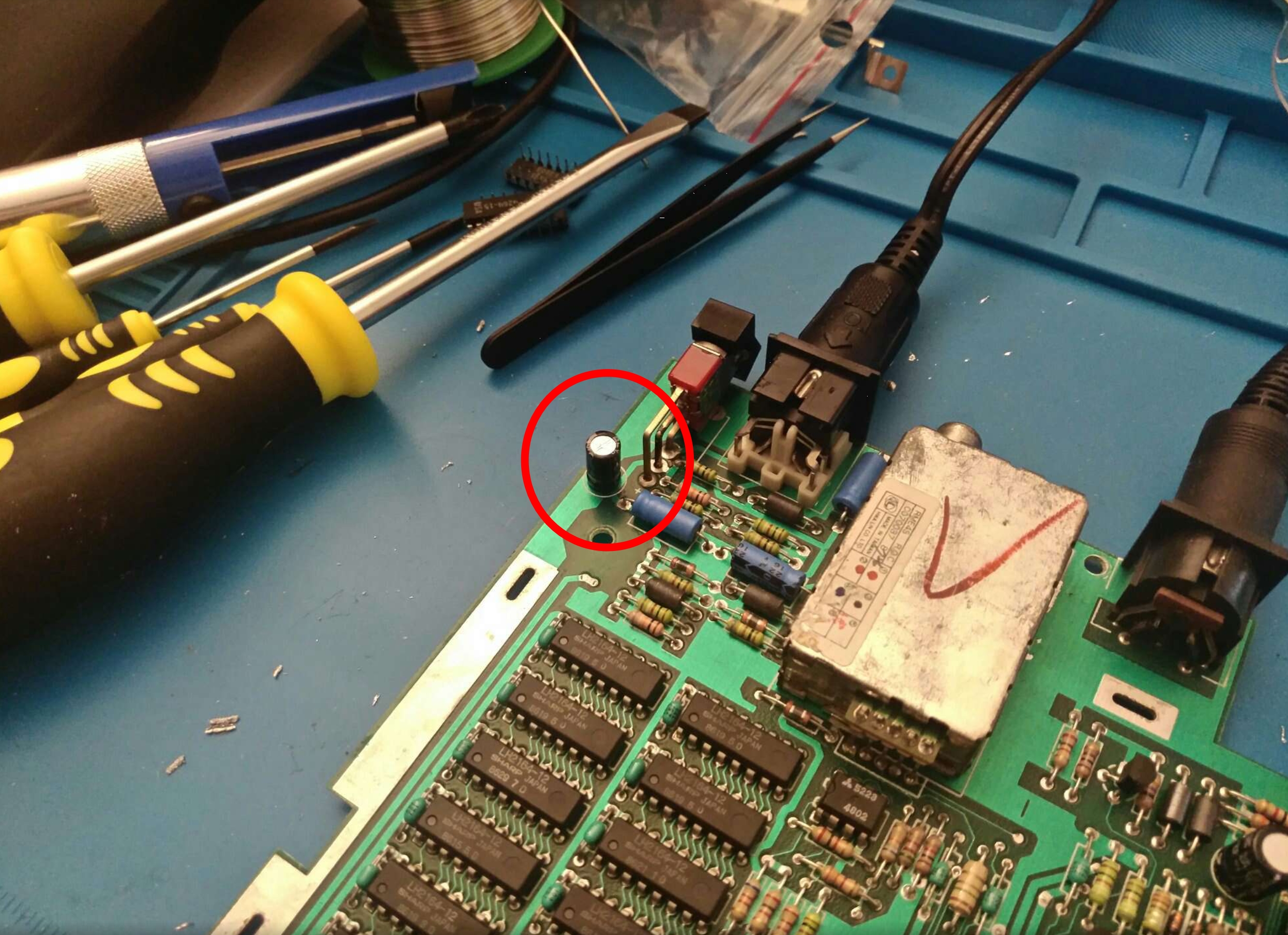

Freu, vorgestern aus Polen eingetroffen, mein Atari 800XE ohne alles.
Atari 800XE von innen
Jetzt habe ich einige Fragen dazu, denn das ist mein erster 8-Bit-Atari.
Welcher Umbau empfielt sich, was das Video angeht. Ich habe einen Monitor, der kann Composite, ein anderer kann VGA, ein dritter kann nur HDMI oder DVI. Betreibt jemand seinen Atari mit Compsite Video?
Ein Netzteil ist auf dem Weg, ebenso, wie eine FujiNet 1.6 Erweiterung.
Im Inneren sieht es unverbaut aus. Ich kann zwar gut löten, aber momentan möchte ich alle Prozessoren so belassen, wie sie sind. Gibt es welche, wo sich ein Kühlkörper empfielt, um die Lebensdauer zu erhöhen?
Und, ich habe gelesen, er hat 24Kb ROM und 64Kb RAM. Ist dann das RAM gebankt? Oder wird es einfach vom ROM überlagert?
Wie haltbar sind eigentlich diese Tastatur-Membranen? Kann man da unbedenklich drauf rumhacken? Die STs haben keine Membran, sondern Platine + Rubber-Domes.
Ich freue mich über ein bisschen Starthilfe und bedanke mich schon mal im Voraus.

Na Glückwunsch :)!
Sieht doch schonmal gut aus 8-) !
Die meiner Meinung nach beste Lösung ein top Bild hinzubekommen, wäre die Aufrüstung mit der "Sophia 2", ein FGPA basierter GTIA-Erstatz der DVI (mit Adapter HDMI) ausgibt.
Im Prinzip nicht, aber es gibt die typischen "Mexico" CPU´s (Sally - C014806), die gerne mal sehr heiß werden....
Der Rechner ansich kann ab Werk "nur" F-Bas, manche Modelle auch S-Video (Y/C). S-Video ist relativ leicht nachzurüsten; da sind ggf. nur minimale Änderungen nötig.
Wie gut das Bild ist, hängt auch vom verwendeten TV/Monitor ab. Modernere Geräte haben da schon mal gerne, wenn sie überhaupt noch analoge Eingänge habe, so ihre Schwächen.
VBXE bietet einen RGB-(VGA)-Ausgang und erweitert, wie oben geschrieben, die Grafikfähigkeiten etwa auf Amiga-Niveau. Allerdings braucht es dafür auch entsprechende Software.
Sophia2 liefert DVI in verschiedenen Auflösungen und RGB, aber ATARI-seitig keine zusätzlichen Grafikfähigkeiten oder Auflösungen.
Ich habe bei mir tlw. beide Erweiterungen drin. Mir persönlich "reichen" die Grafikfähigkeiten des 8-Bitters; sie machen irgendwo auch den Charme des XLs aus. Wenn ich "mehr bunt und mehr Pixel" haben möchte, schließe ich einen Amiga an. ;-) Beim VBXE ging es mir vornehmlich um die Möglichkeit RGB- bzw. VGA-Monitore nutzen zu können -> etwas zukunftssicherer zu sein. Da ist man inzwischen mit Sophia2 aufgrund des einfacherern Einbaus und der breiteren Anschlußmöglichkeiten besser bedient. Auch dürfte VGA/RGB bei neueren Geräte immer seltener werden.
Das VBXE habe ich trotzdem in zwei Systemen verbaut, weil es neben mehr Farben, mehr Sprites und höheren Auflösungen auch einen 80-Zeichen-Textmodus bietet, der von meiner Lieblings-Textverarbeitung "The Last Word" unterstützt wird. Textverarbeitung macht mit 80 gut lesbaren Zeichen (8x8 Pixel) einfach mehr Spaß als mit 40 Zeichen oder softwaremäßiger (4x8 Pixel) 80-Zeichen-Darstellung.

Die Monitor-Kabel im Clubmitgliedershop gehen grundsätzlich (Ausnahme: XEGS-Kabel) von einer 5 poligen DIN-Buchse (ATARI) auf...
- Scart = Scart (F-Bas, Mono-Ton links, rechts zuschaltbar wenn der Scart-Stecker einen Schalter hat)
- F-Bas = 2 x Cinch (F-Bas, Ton mit einem beiliegenden Y-Adapter auf beide Audioeingänge brückbar)

Ich habe heute, da mein Bildschirmkabel gekommen ist, meinen Atari 800XE das erste mal angeschlossen. Aber die Bildschirmdarstellung ist auf meinem kleinen China-TFT-Monitor nicht stabil, ich zeige Euch mal ein paar Bilder.
Manchmal ändert sich die Farbdarstellung einfach so. Ich habe das Signal auch durch einen Composite zu HDMI-Wandler geschickt, dort ist das gleiche Phänomen, allerdings in der Qualität nicht besser. Eher noch verwaschener.
Was kann ich nun tun? Recapping präventiv? Die Farben macht ja die GTIA. Kann es daran liegen?

Das ist aber nicht zufällig der eingebaute Bildschirmschoner ;)?
Der geht nämlich nach einer Weile an.
Einfach mal eine Taste am Keyboard drücken und schauen ob´s wieder blau-weiß wird.

Das erste Bild ist doch super, und die andern Bilder sind bestimmt so bunt vom Bildschirmschoner :idea:
Ich würde da nichts umbauen ;)

Interessant. Ich hatte das Flachband von der Tastatur nicht dran. Jetzt, wo es dran ist, tauchten die Farbwechsel nicht mehr auf. Hmmmm. :-/
Mastodon: @mado@social.tchncs.de, Blog: https://datenbrei.de, wohne in Augsburg
Re: Mein 800XE ist da
mado hat geschrieben:
11.01.2023 13:32
Ja,
ATARI hatte damals "Pionierarbeit" geleistet :mrgreen: und der 8-Bit Reihe einen der ersten "Screen Saver" (mit ständigem Farbwechsel der Hintergrund- und Schriftfarbe) spendiert,
damit sich dass Startbild bei längerer Abwesenheit nicht in die Maske der Bildröhre (TFT war da noch ein Fremdwort ;)) einbrennt.
Erst, nachdem man wieder (irgend-)eine Taste gedrückt hat, kam die normalen Farbdarstellung.

Ich verwende ein neues Netzteil. Aber der Atari ist halt alt. Würdet Ihr mir ein Recapping empfehlen? (Ich kann gut löten und habe auch eine entsprechende Ausstattung – bis auf eine Heißluftpistole, die man ja eher für die Chips braucht.).

... der ATTRACT - Modus ...
Liegt bei $4D und wird nach ca. 11 Minuten aktiviert, wenn man keine Tastatureingabe macht. Die Farben werden auf 0 gesetzt und der Modus erhöht sich alle 5,1 Sekunden mit entsprechender Farbänderung.
Bei Spielen z.B. sollte man dann regelmäßig (z.B. im VBI) eine 0 in die Speicherstelle $4D schreiben, damit das während des Spieles verhindert wird.... es sei denn man schaltet das ROM aus weil man das RAM unter dem ROM nutzen will.. dann ist auch der "Bildschirmschoner" aus!
11.01.2023 13:42
Hmm, habe ich bei meinen XE-Rechnern bisher noch nicht gemacht und war nicht notwendig.
Ist in vielen Fällen (bei Systemen, wie Amiga etc.) sicher berechtigt und sinnvoll, aber meiner Meinung nach (leider) auch ein bisschen ein "Mode-Hype" ;).
Das Einzige, was ich hier und da mal gemacht habe, war den Kondi am Switch zu wechseln.
Aber wenn Du auf Nummer sicher gehen willst, dann tausche auch die Anderen..

eigentlich schaut auf dem Board alles gut aus, never touch a running system...... :mrgreen:
