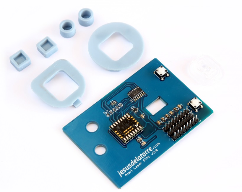

Ich hab´ hier noch eine originale ST-Maus liegen, die ich gerne auf Laser umbauen möchte.
Ich habe da zwei Umbausätze gefunden:
(Verfügbarkeit noch nicht angefragt)
In einem Amiga-Shop:
Ich vermute mal (tlw. gleicher Siebdruck), dass die zweite eine Weiterentwicklung der ersten Platine ist.
Hat da jemand Erfahrungen? Welche ist eher zu empfehlen?
Nutzen würde ich die Maus am XL.

Also der bekannteste und meist verbreitetste Anbieter dafür ist meiner Meinung nach Tim Lenke (Lavago):
Lavago ATARI Lasermouse
Da würde ich einfach mal anfragen ;).

Das wäre dann die obere Platine - die habe ich auf atari-home gefunden; der letzte Beitrag zu dem Thema war aber schon etwas älter. Thx für den Shop-Link. :-)
Auf beiden Platinen steht "jesusdelattore"; deshalb vermute ich mal daß sie beide von Tim Lenke bzw. Lavago sind. :mrgreen:
Wobei, die Website sieht eher spanisch aus...

Ja mir war so,
als ob Jesus Delatorre die ursprünglich entwickelt hat und Tim hat die überarbeitet und die Produktion übernommen.
Auf der Seite von Jesus Delatorre wird die Tim-Version auch noch angeboten, allerdings "Out of stock":
Lasermouse Upgrade
Tim ist übrigens auch der, der die coolen Mini-XL Schlüsselanhänger herstellt und verkauft ;)

Von der roten Version habe ich auch zwei Exemplare. Eine davon wollte ich in der weiße Atari PC1 Maus einbauen die ich schon seit 'ner Weile nicht mehr finden kann. Dafür bräuchte ich aber auch noch ein andere Kabel, weil die PC1 zwar auch ein 8-Poliges Kabel benutzt, aber natürlich anders belegt als die STM1. Die unbenutzte (und leider nichtanwesende) Ader ist 'ne Andere.
Habe ich damals bei MicroMiga gekauft, auf deren Seite ist die Platine aber nicht mehr auf zu finden. Jan Krupka hat aber auch mal 'ne Platine erstellt, wobei man dann noch Teile einer bestimmten PC Maus braucht.
PS nein, die beiden Platine geb' ich nicht ab!
PPS ich hab' damals einen Euro gespart dadurch das ich Mondial Relay als Paketdienst gewählt hatte. Schlechte Idee. Das Paket war ewig und drei Tage unterwegs.
PPPS ich seh gerade, es sind drei Steckerleisten dran wo man ein Kabel draufstecken kann.
