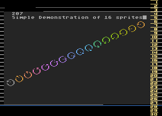

eigentlich wollte ich mit der Veröffentlichung noch warten, aber jetzt habe ich es doch getan.
16 Single-Color Sprites die nur dann flackern, wenn mehr als 4 davon nebeneinander dargestellt werden sollen.
https://github.com/the-atari-team/tat.multi-sprites
Ich hoffe die Readme ist verständlich geschrieben in meinem angebrochenen Englisch.
Und sorry, das es meine Algol/Action! ähnliche Sprache ist, zumindest das drum herum, der wichtige Code ist natürlich in bestem 6502 Assembler allerdings nur atasm/Mac65 kompatibel.
BTW: Ich beschreibe in der Readme nur, wie man es bei sich einrichtet und was es zu beachten gibt. Wie das genau funktioniert, da bin ich auch noch nicht genauer hinter gestiegen, da ist für Peter also noch Luft.
LG
Lars

Vielen Dank erstmal.... ich habe mir die Readme durchgelesen und habe auch den Code von Shanti in MADS .... ich denke wir können das hier im Forum von Grund auf herleiten. Noch verstehe ich allerdings nicht genau, was da gemacht wird - habe da nur so eine Ahnung!
Ich denke man unterteilt die Displaylist und hat viele Interrupts. Das Timing muss hier genau stimmen, sonst gibt es Spritefehler oder das System stürzt ab.
Ein Sprite ist ja im Grunde 8 Bit breit (einfarbig) und geht komplett von Zeile 1 bis zur letzten Zeile runter. Man müsste also entsprechend mit jedem DLI das Sprite in einer Zeile mit einer neuen Farbe, Position und Texture erstellen können. Der DLI ist zeitlich begrenzt, daher wird die gesamte Berechnung im VBI durchgeführt und von den entsprechenden DLI´s einfach nur Zeile für Zeile gezeichnet. Stellt man mehr als 4 Sprites in einer Zeile dar, dann kommt es zum flackern, da es hier zu "Löschungen" kommt... wie man jetzt einen guten Scrollübergang von einer in die andere Zeile hinbekommt ist rechnerisch möglich, scheint aber recht aufwendig... so meine Vorstellung der Theorie.
Thema Kollisionserkennung: Keine Ahnung! Hier würde ich wohl den Mainplayer ganz normal darstellen (flackert dann auch nicht) und die Kollision ist dann mit diesem Player und dem Playground oder einem anderen Player - wobei man entweder gar nicht genau wissen muss, mit welchem des Multiplexplayer man kollidiert ist, oder man fragt die Positionen ab (das mache ich ja auch gerade und ist recht aufwendig).
Habe ich das Grundprinzip so richtig verstanden???

Ich glaube der Code sagt, alle 8 Screen Zeilen ein DLI um die x-position der Sprites entsprechend sauber zu setzen und die Farbe.
Zum Zeichnen eines Sprites wird 8 Zeilen über ihm alles gelöscht, dann die 16 Bytes gemalt und unter ihm wieder 8 Zeilen gelöscht. Dann ist es egal in welchem Bereich von 32 Byte der 16 Zeilen hohe Sprite gemalt wird.
Zum Flackern, es werden pro 8 Zeilenblock immer nur 4 Player mit Daten gefüllt und sich gemerkt wer als nächstes dran ist. Beim nächsten Durchlauf wird also mit "nächster" weitergemacht.
Man sollte das Füllen der Sprites nicht im VBI machen, der kommt einfach zu spät. Sondern damit starten, nachdem der letzte DLI ausgeführt wurde, dann ist für das saubere Zeichnen mehr Zeit. Siehe mein Code, die blaue Linie, aktives warten auf VCOUNT==112 oder ähnlich.
Im VBI sollte die Musik gemacht werden, damit diese gleichmäßiger kommt.
Hier noch mein Kollisionscode. Sollte leicht verständlich sein. Der Compiler ist so schlau die 2er Komplement Divisionen durch entsprechend viele Shifts zu ersetzen. Das "break" verlässt die for-Schleife, wie in Java/C. Alle Variablen sind vom Type "byte".

Zu den Sprites: Dann muss der entsprechende DLI ja genau wissen, welchen Teil des Sprites er gerade zeichnen muss... z.B. 3 Zeilen, der nächste DLI zeichnet volle 8 und der dritte 5 Zeilen (plus die Zeilen drüber und drunter)..
Der Sprite ist ja gesplittet - was passiert, wenn der gesplittete Sprite in gleicher Höhe mit sich selbst ist???

Die DLI Zeichnen nicht, sondern setzen nur die x-position, wenn sie eine setzen müssen. Deshalb muss der meter Value ja auch genau stimmen.
Ich weiß auch nicht, was passiert, wenn 2 Sprites direkt untereinander liegen. Vermutlich flackert es dann auch. Oder der Multiplexer nimmt einfach einen anderen Player.
Wie gesagt, soweit habe ich den Code auch noch nicht durchdrungen. Nur soweit, das ich es einfach nutzen kann.
