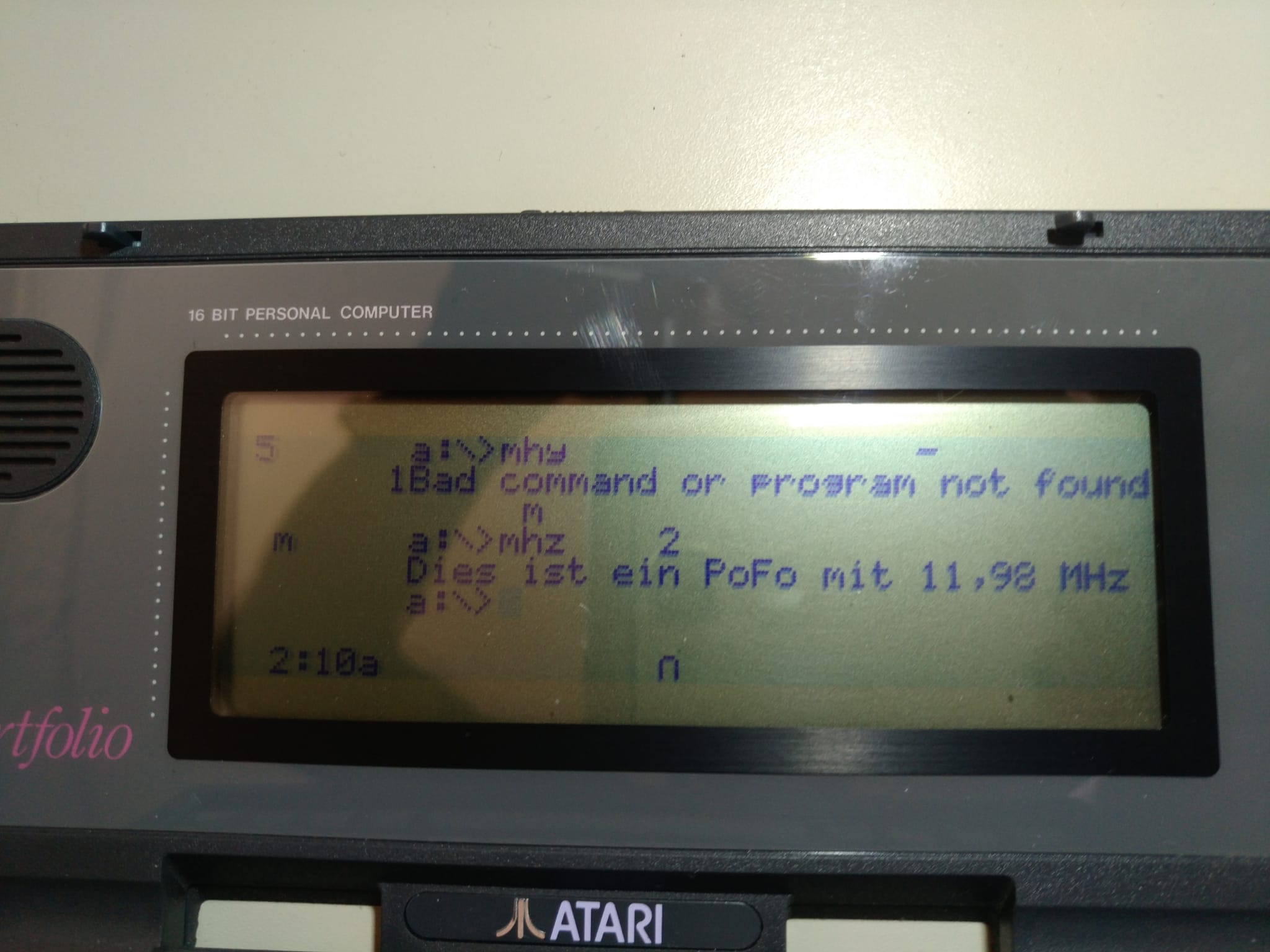

Heute hab mich mal mit dem Themas "Taktfrequenz" beschäftigt.
Das bekannteste Upgrade ist ja das von 4,9152MHz auf 6,144MHz.
Nun dachte ich: geht da viell. noch mehr ?
Und hatte mir gleich ein paar mehr Quarze zum Testen mit je 6,144MHz, 8,000MHz, 9,216MHz und 12MHz (!) bestellt.
Und nach dem Motto "nicht kleckern, klotzen!" hab ich gleich mal mit 12MHz angefangen
Die Kiste kurz zerlegt , alten Quarz raus 12´er rein....
Und!!! Siehe da, der Pofo bootet (sauschnell ) und das Megahertz-Test Tool zeigt sagenhafte 11,98 MHz an !!!
Es gibt allerdings ein paar Probleme mit dem Display-Refresh, es bleiben teilweise Zeichen stehen die nicht gelöscht werden ,
aber prinzipiell lässt sich der Pofo bedienen und Programme lassen sich ausführen...
Ggf. muss man doch noch ein bisschen runtertakten, aber ich experimentiere mal ein bisschen damit rum, das ist ja jetzt gerade mal der erste Versuch gewesen.
Na ich halte euch auf dem Laufendem, falls es interessiert...
ATARI 12MHz PoFo - der schnellste ATARI Portfolio der Welt !

Hatte nochmal ein bisschen rumexperimentiert.
Interessanterweise wird bei allen anderen Test-Quarzen (die größer 6,144MHz und kleiner 12,000MHz sind),
bei der Textdarstellung von den Schriftzeichen nur die "obere Hälfte" angezeigt und die Zeilen werden ebenfalls halbiert,
sodass im Prinzip in einer Zeile jeweils zwei "Halb"-Zeilen dargestellt werden.
Sehr seltsames Phänomen .
Ich habe mir dann nochmal Quarze zusätzlich bestellt und zwar diesmal genau mit der doppelten Frequenz des Standardtaktes (also 9,830400 MHz)
und dann mit der doppelten Frequenz des (bekannten) 6,144MHz Mod´s, also 12,288MHz.
Jetzt kommt das Erstaunliche!
Mit dem 9,8304 MHz (also genau dem 2x Takt des Standard-PoFo´s) werden wieder die Zeichen zerhackt (so wie oben beschreiben) dargestellt ,
ABER (!)
wenn ich den PoFo mit 12,288MHz takte, kommt er hoch !
Es bleiben zwar wieder vereinzelt Zeichen stehen die nicht gelöscht werden, und es kommt immer mal zu einem falschen Zeilenumbruch,
aber wenn man ein bis zweimal im Prompt "cls" (Clear Screen) eingibt werden die übriggebliebenen Zeichen gelöscht der Text wird teilweise normal dargestellt.
(siehe Foto, mit Start des Programmes "mhz.com" von der Speicherkarte "a:\"und Textausgabe der Taktfrequenz.
Das Test-Tool zeigt dann sogar 12,27MHz an !
Mit dem "krummen" 12,288MHz Quarz verhält sich der Pofo nach meinem Gefühl auch besser, als mit dem vorherigen glatten 12´er.
Programme aus dem ROM kann er aber nicht sauber starten, ich gehe mal davon aus das die Zugriffsgeschwindigkeit bei den ROM´s einfach zu langsam für den (fast 3 fachen) CPU-Speed ist .
Na ich mache noch mal ein bisschen weiter, mal sehen was ich noch rausfinde...
