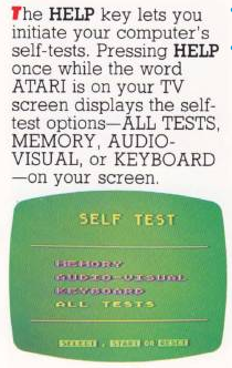

Ich habe deshalb meinen 1200XL gestartet. Wenn man ihn startet kommt das ATARI-LOGO. Drückt man nun HELP ist man im Selbsttest.
Hat doch einen ;-)

Mit den verschiedenen OS-Versionen kenne ich mich nicht aus, aber im Handbuch kann man es nachlesen:
