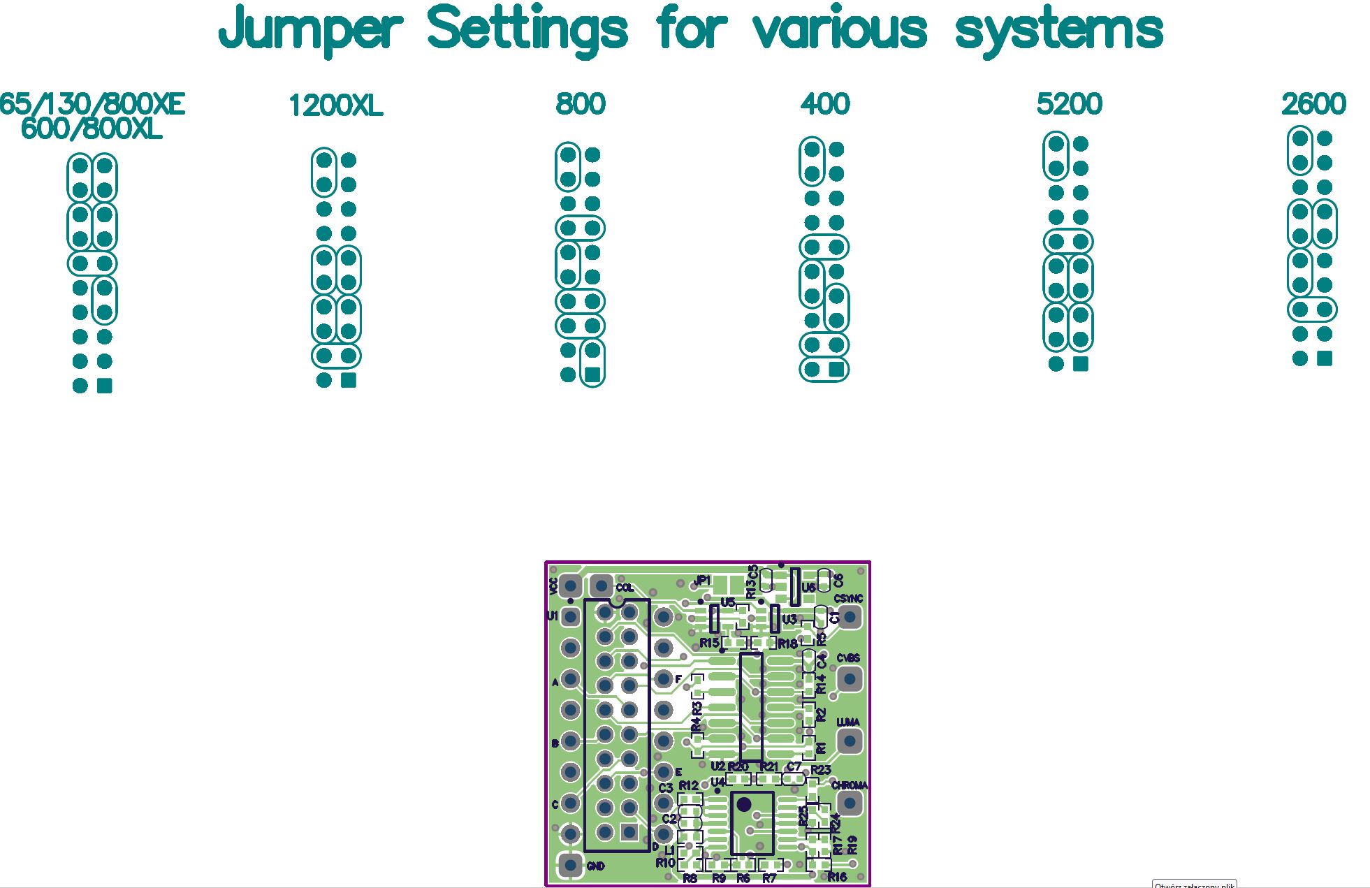

habe mir bei Lotharek eine Spectre_AV Lösung für meinen 400er bestellt, da die bisherige SCCC von Jürgen / tfhh in meinen 800er umgezogen ist.
Knapp 21.-€, kam schnell und super verpackt wie immer an.
Leider ( noch) ohne Anleitung, war aber kein Problem.
Einbau recht einfach, da im 400er genug Platz vorhanden, anders als beim 800er.
Einfach in den Sockel des CD4050 stecken und eine Verbindung für die Farbe von C 187 hergestellt und fertig.
denkste......
Der 400er startet nur wann er will.
In meinem 400er ist ausserdem eine 48/52 KB Ramcard von Jürgen installiert, und genau das gleiche Problem wie bei der UAV von The Brewing Company.
Basiert wohl auf der gleichen Logik.
Gut das es dafür von Jürgen eine Lösung gibt, danach war das Problem verschwunden.
Nachzulesen bei AtariAge.
https://forums.atariage.com/topic/32988 ... -uav-4050/
Fazit:
Für 21.-€ plus Versand günstig, gutes Bild über S/Video, kommt aber an die SCCC von Jürgen nicht heran.
Aber besser als alles gebastel mit Widerständen oder ähnlichem was ich alles bisher probiert habe.
Auch viel schärfer als das originale Monito Signal des 800er.
