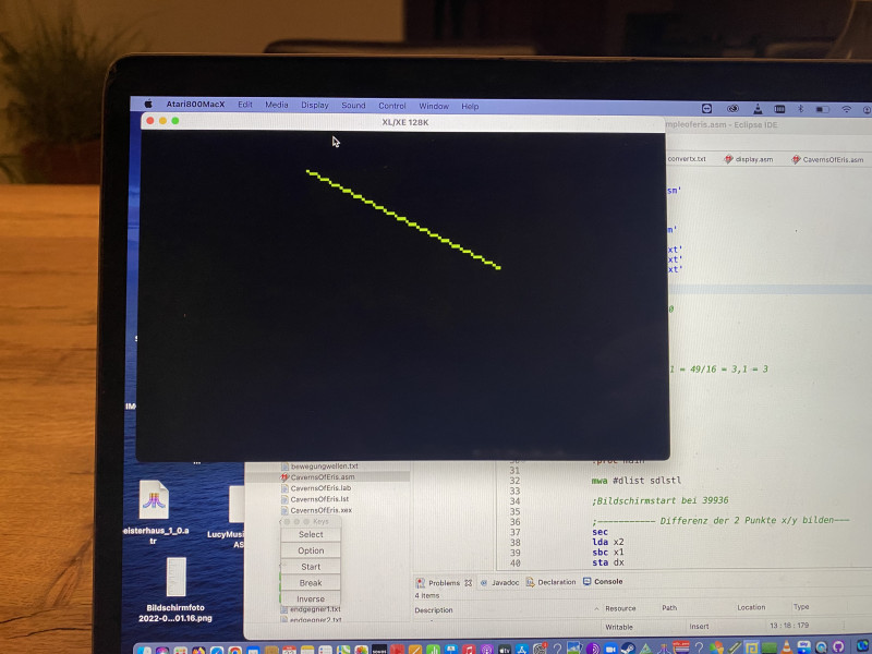

... nun habe ich es doch mal mit meiner Methode probiert - zunächst - und es klappt damit auch ganz gut.
Die größte Schwierigkeit dabei war es eigentlich die Dinge mit einer vernünftigen Geschwindigkeit auch für später auf den Bildschirm zu bringen.
Ich habe ja eine Auflösung von (40*4) * 96 und muss in horizontaler Richtung mit 4 Phasen incl. EOR Befehlen arbeiten, in vertikaler Richtung habe ich eine sehr lange Tabelle, damit ich nicht ständig den y-Displaywert berechnen muss.
Und dann muss man ja auch noch 4 Fälle unterscheiden (dieser Ansatz macht nur eine Fall) - nämlich wenn die Steigung Minus und kleiner Eins ist.
Eine kleine Gerade zeichnen auf Assembler... klingt sooo einfach und ist so schwierig!!!

jetzt habe ich mal für verschiedene Steigungen die Gerade mit Start- und Zielpunkt verglichen ... und oh Wunder, wie schon vermutet runde ich ja den "Fehler" einfach weg und das macht sich natürlich bemerkbar... die Gerade erreicht den Endpunkt meistens nicht ...
Also wird nun der Algorithmus eingepflegt

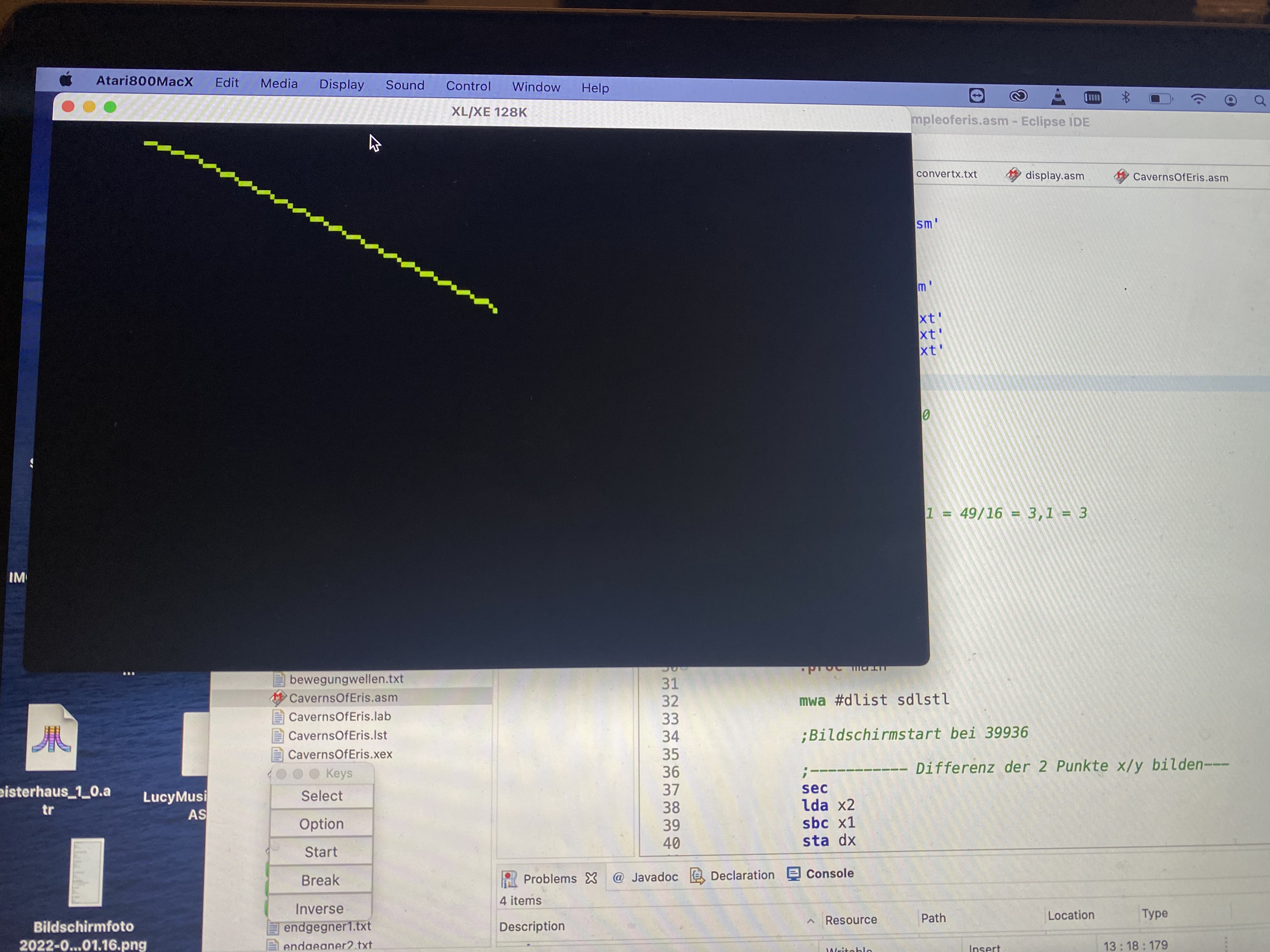

- Dr. Irata
- Beiträge: 1387
- Has thanked: 209 times
- Been thanked: 513 times
Re: Basic Plot / Drawto in Assembler
Nun habe ich den Algorithmus endlich korrekt umsetzen können.
Ich habe also den einfachen Bresenham-Algorithmus genommen - dabei muss man beachten, daß er so nur für einen Quadranten gilt mit positiver Steigung... alle anderen Fälle lassen sich dann aber entsprechend ableiten.
Ich habe das ganze für Antic D konzipiert, also wie oben beschrieben mit entsprechender Displaylist.
Die Bewegung in y-Achse läuft über 2 lange Tabellen und in x-Achse mit Berücksichtigung der 4-Bit-Phasenverschiebung.
Alles deutlich komplizierter als gedacht....
Meinen ersten Ansatz musste ich verwerfen, da zu ungenau.
Der Bresenham-Algorithmus funktionierte bei mir nicht so wie gedacht, da fehlte noch ein x 4 bei dx ... keine Ahnung warum. Habe ich da irgendwo unbewusst ein /4 eingebaut?? 4x dx muss man vermeiden, da man bei hohen dx über die 255 Grenze kommt, also addiert man zum Fehler einfach 4x dx !!
Jedenfalls so geht es jetzt ganz wunderbar!!
Hier der Code vom Algorithmus, wer Interesse am Gesamtcode hat einfach melden... wäre das ein Extrabeitrag fürs Magazin??

... jetzt plötzlich - wie logisch - ist mir gerade klar geworden, warum ich den Faktor 4 für dx brauche, damit es stimmt....
meine Auflösung in x-Richtung ist ja theoretisch 160, aber da ich 4bit * 40 = 160 habe, rechne ich ja die ganze Zeit in x-Richtung mit 1/4... das macht natürlich den Algorithmus falsch - bzw. man muss das mit Faktor 4 korrigieren !!
Nun kann ich die anderen Fälle programmieren, damit kann man die Gerade in alle Richtungen zeichnen. Im Anschluss mache ich eine kleine animierte Demo...

ich habe jetzt die gesamte Displaylist angepasst und auch die Plotroutine... was noch fehlt ist die schnellere Phasenverschiebung. Leider bin ich am WE unterwegs und kann da nicht weitermachen... zunächst. Das Projekt ist höchst spannend.
Ich habe eine Zählerroutine mit reingemacht, damit ich die Geschwindigkeit testen kann.... bislang schafft die Routine ca 90 lange Linien pro Sekunde in Pal.
Jetzt das noch weiter optimieren... ich möchte mindestens 150 / Sekunde zeichnen können, dann gehts weiter mit 3D

... ich habe gerade mal die alte Routine für die Phasenverschiebung komplett rausgenommen - die Gerade sieht natürlich jetzt falsch aus, aber die Geschwindigkeit nimmt damit dramatisch zu: Fast 500 Linien pro Sekunde zeichnet die Routine mit dem Bresenham-Algorithmus. Der Bremsklotz ist also die Unterroutine der Phasenverschiebung. Das ahnte ich schon, da ich die Routine ohne Optimierung gebaut habe. Hier gilt es jetzt anzusetzen und da habe ich auch schon einige Ideen. Eigentlich geht ja der Bresenham immer um einen X-Wert voran und ab und zu halt mal um einen Y-Wert nach oben oder unten.
Das schnellste wird wohl sein, ein wenig Speicher zu opfern und die Routine einfach 4x hintereinander laufen zu lassen - jeweils mit phasenverschobenen Wert der zu platten ist. Dann gibt es praktische keine relevante Verzögerung und ich hoffe damit auf 300-400 Linien pro Sekunde zu kommen - damit könnte man arbeiten.
Danach programmiere ich die ganzen Spezialfälle (positive Steigung, negative Steigung, jeweils Steigung >1 und <1, horizontale Linie, vertikale Linie, jeweils Steigung genau 1 / -1...... es werden also wohl 10 Fälle jeweils mit 4x Code wegen der Phasenverschiebung. Großer Aufwand - Maximale Geschwindigkeit....
