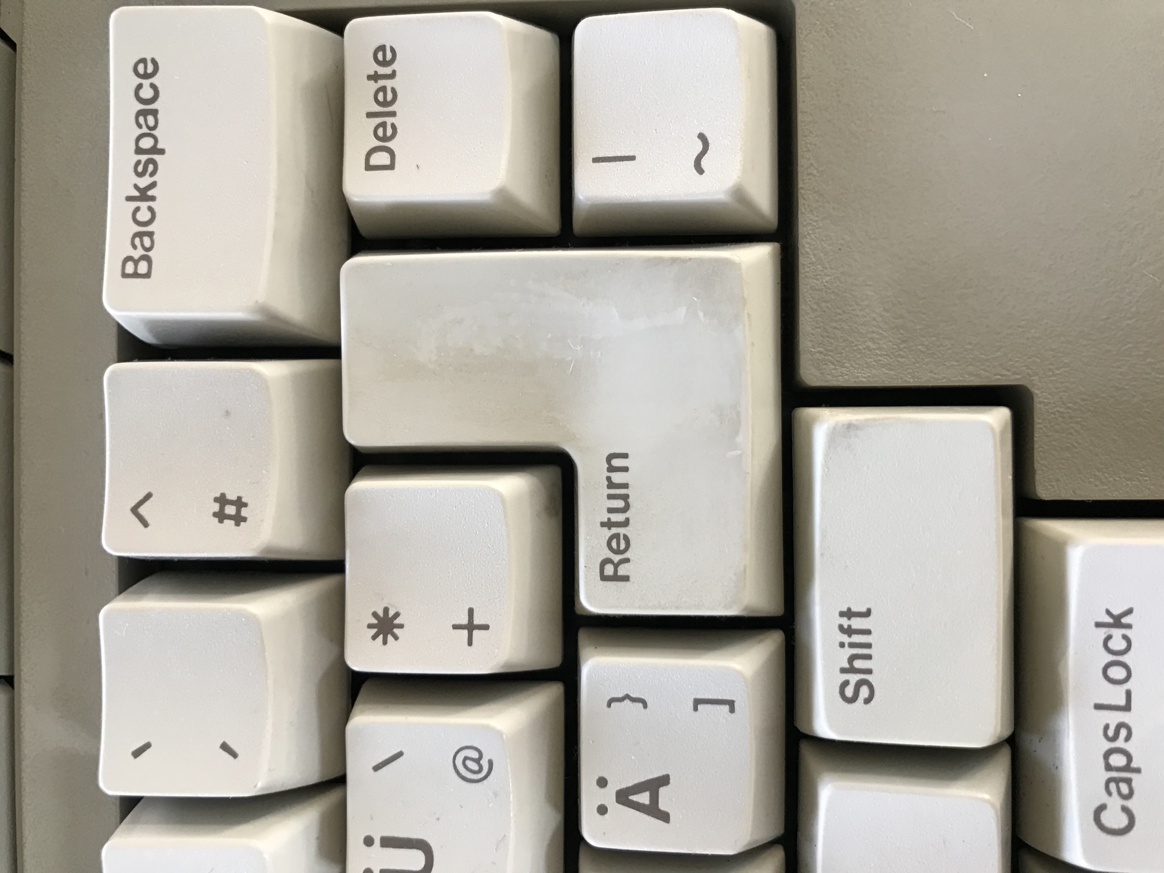

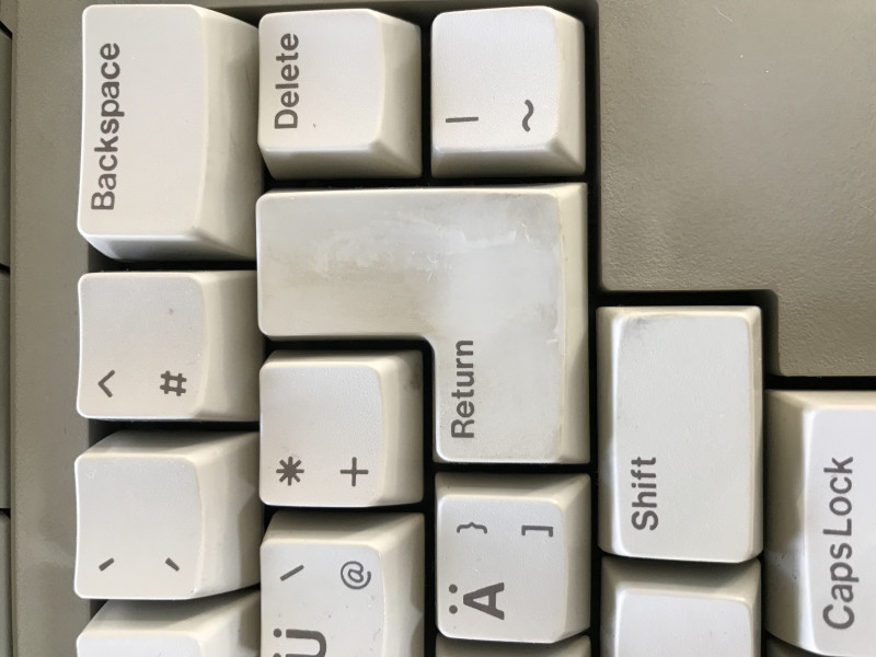

ich habe da einige Geräte die eine Reinigung bräuchten.
Mit milden Reinigern bekomme ich den Belag aber nicht weg.
Auch Isopropanol hilft nix. Mit welchen Reinigern arbeitet ihr, um z.B. Belag von Tastenkappen zu entfernen, ohne die Beschriftung mit aufzulösen?
