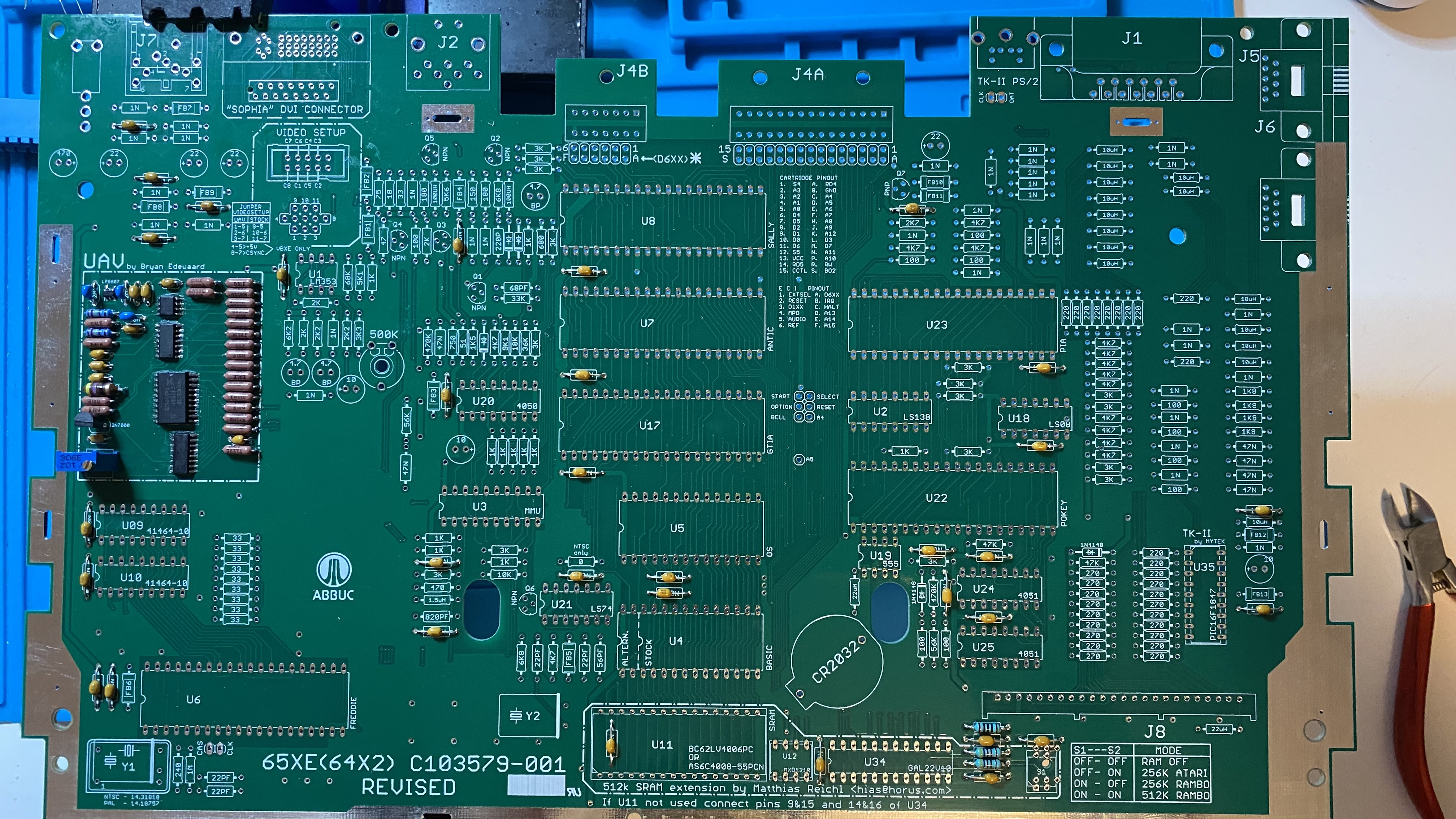

Auch bei mir ist heute der Anfang gemacht und das Schlimmste ist geschafft: Meine ersten SMD Lötarbeiten. Davor hatte ich Horror, aber mit etwas Übung an zwei kleinen Übungsbausätze war dann doch ganz gut nachbar.

Ja, davor hatte ich auch etwas Bammel - ging aber wirklich einigermaßen…
Aber ich muss bei mir nochmal nacharbeiten - auf dem Photo erkennt man, dass einige Pins noch nicht so gut aussehen…

Mein XE Remake Board ist jetzt fertig aufgebaut.
Spannung ist so, wie sie sein soll und auch an den richtigen Stellen
Als nächstes dann Basic ROM, GAL und PIC Programmieren, Chips einsetzen und Daumen drücken.
Mache ich aber wohl erst nach dem Urlaub, der am Freitag beginnt

Ich habe mir zum Abgleich der Bestellliste mit einem Kopierer eine farbige Kopie der Platine auf A3 gemacht. Darauf kann man Teile abhacken und sieht ggf. den Siebdruck, der durch eingesetzte Bauteile auf dem Original abgedeckt ist.
Basic im Original ROM:
Mod ist notwendig
Basic im EPROM 27...
Funktioniert OHNE Änderung am Board
Ich hoffe nur mein Eprommer an meinem Uralt XP Notebook funktioniert noch. War sei Jahren nicht mehr in Betrieb
