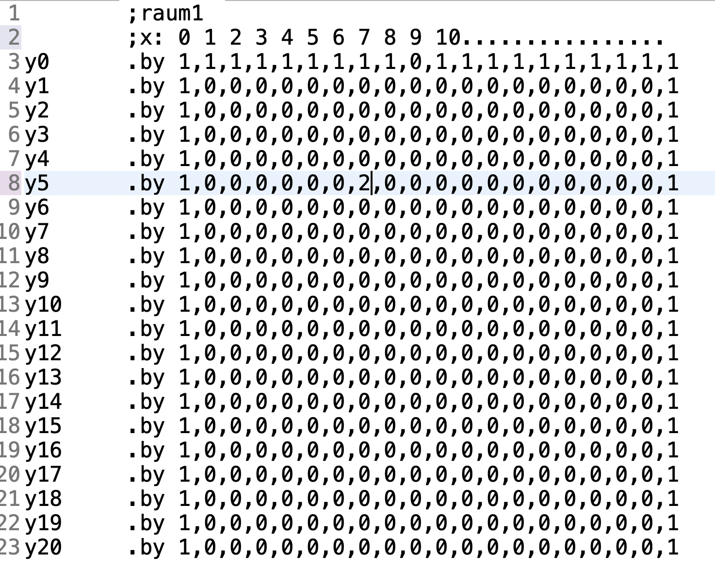

hmmm... also ich muss ja den Raum quasi definieren und das wollte ich über eine .txt Datei machen (siehe Bild).
Das geht auch - da muss ich dann halt immer vorher die y-Position so konvertieren, daß ich je nach Zeile entsprechend y0...y20 abfrage.
Das klingt allerdings irgendwie umständlich und dadurch langsam und ich frage mich wie das schneller und eleganter gehen könnte...
Meine derzeitige Lösung wäre folgende:

an der Position x=7 und y=5 will ich die entsprechend hinterlegte Zahl 2 auslesen.
Eine kleine Konvertierungsroutine macht zunächst aus dem einfachen y Wert (hier 5) y5 und speichert das dann per selbstmodifizierenden Code an die Position der Abfrageroutine, wo dann mit lda y5,x die entsprechende Zahl (in diesem Falle 2) ausgelesen wird. Was besseres fällt mir jetzt nicht ein... klingt aber kompliziert und geht bestimmt mit MADS viel schneller und eleganter...

Re: Ray Casting
Code: Alles auswählen
ORG $2000
; Karte eines Raumes
Y00 dta "####################"
Y01 dta "# #"
Y02 dta "# #"
Y03 dta "# #"
Y04 dta "# #"
Y05 dta "# #"
Y06 dta "# #"
Y07 dta "# #"
Y08 dta "# #"
Y09 dta "####################"
YLow dta <Y00, <Y01, <Y02, <Y03, <Y04, <Y05, <Y06, <Y07, <Y08, <Y09
YHigh dta >Y01, >Y02, >Y03, >Y03, >Y04, >Y05, >Y06, >Y07, >Y08, >Y09
YPos equ $A0 ; $A0 und $A1 werden genutzt
;Wenn Du nun X=10 und Y=5 abfragen willst, machst Du folgendes:
.proc XY_Abfrage
; Y-Position in X setzen
; X-Position in Y setzen
LDA YLow,x
STA YPos
LDA YHigh,x
STA YPos+1
LDA (YPos),Y
RTS
.endp
.proc Main
LDX #5 ; Y Position
LDY #10 ; X Position
JSR XY_Abfrage ; Der AKKU enthält die gesuchte Position
.endp
Hier ein kleines Beispiel, wie man innerhalb einer Matrix abfragen machen kann.

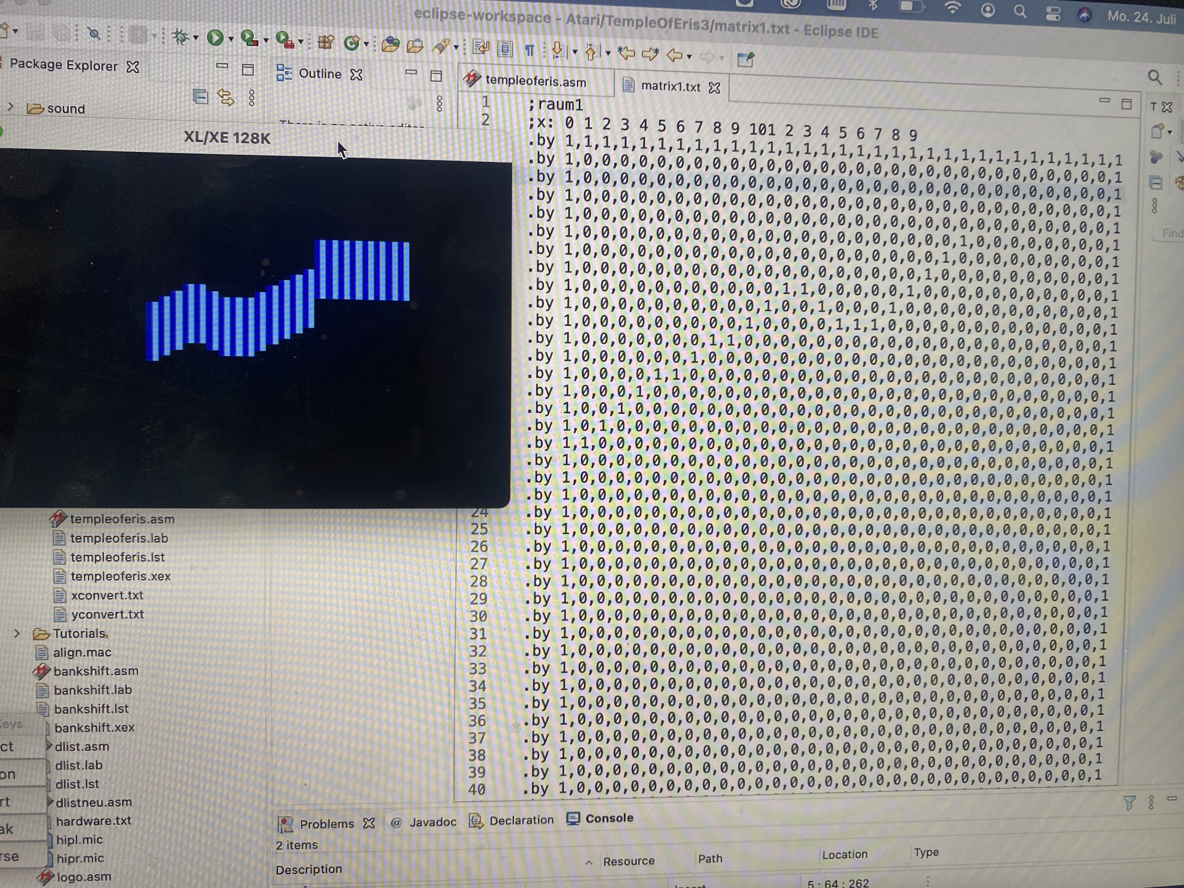

... gerade hänge ich an dem Problem des Field Of View....
Ein gutes FoV beim RayTr ist 60 Grad - wenn ich also von meinem Standort (der bekannt ist) schräg in Richtung Wand schaue, dann ist mein FoV 30 Grad nach links plus 30 Grad nach rechts. Meine Sehstrahlen müssen also x mal in die eine Richtung nach vorne "absuchen" und x mal in die andere Richtung nach vorne absuchen bis jeweils ca. 30 Grad erreicht sind. Das bedeutet die Winkel 30 Grad teilen sich jeweils in kleinere Teilwinkel auf - je nachdem wie weit weg ich von der Wand stehe.
Das kann ich natürlich alles mathematisch berechnen, aber wir sprechen hier von arcTan und so weiter.....
Das muss doch einfacher gehen.... eine Art Näherung. Ich muss ja eigentlich nur wissen, wir oft ich (in Abhängigkeit der Entfernung von der Wand und der Senkrechten zur Wand) in zB 1er Schritten den Abtaststrahl nach links und nach rechts machen muss....

... eine erste kleine noch sehr rudimentäre Umsetzung habe ich jetzt realisiert.
Alles noch ohne Größenperspektive und Drehung - aber schon mal ein begrenztes Field of View mit Umsetzung einer 2D Matrix in eine 3D Perspektive...
Als nächstes werde ich die Größen in Abhängigkeit der Entfernung zu den Wandteilen umsetzen, dann kommen die ersten Bewegungen...

... ein weiteres kleines Update...
Ich muss sagen, die Umsetzung ist nicht einfach!! Tatsächlich schaffe ich es jetzt schon, relativ einfache Wände auch verschieden farbig darzustellen. Die Perspektive stimmt noch nicht - da ist echte Handarbeit nötig, damit die Wände alle in der richtigen Größe je nach Abstand zum Beobachter stehen. Auch die schrägen Linien sind noch zu grob... kann man alles machen, kostet aber Rechenzeit, die schnell weg ist.... Noch wirkt alles irgendwie ruckelig und nicht gut aufgelöst - aber immerhin schaffe ich jetzt schon einen Rundumblick... alles ist vorbereitet, um durch die Matrix zu gehen und die Wände und Dinge entsprechend darzustellen.
Am Ende muss ich sehen, ob es für ein Game reicht, oder ob das hier nur so eine Art Machbarkeitsstudie wird...

wenn man mal bedenkt, daß allein für "matrix1.txt" über ein 1K drauf geht ...
Die Tabelle enthält nur Nullen und Einsen, wäre also auch binär abbildbar, was dann aber wieder auf die Rechenzeit gehen dürfte ... aber bei einer Datenkompression von 1:8 ?
Ich hab so gar keine Ahnung von dem Thema aber das ist mir als Unbedarftem aufgefallen.

das stimmt natürlich. Die Tabelle wird aber noch andere Elemente bekommen. Und dennoch macht eine Kompression evt. später Sinn - wobei ich mich mit der Kompression gar nicht auskenne und das daher meide.
Insgesamt wäre das 3D Game (wenn ich es überhaupt realisieren kann) auf einen XE mit 128 kB ausgerichtet. Da sollte dann genug Platz für die Matrix sein...
Im Moment habe ich aber noch ganz andere Probleme:
Der Schwenk nach rechts und links funktioniert nur für einen Teilausschnitt - sobald ich an die rechte oder linke Matrixwand stoße bekomme ich Fehler (was logisch ist), hier ist noch ein wenig Hirnschmalz und Code nötig.
Mein derzeitiges größtes Problem ist allerdings die nicht stimmende Perspektive. Im Prinzip macht er, was ich will - allerdings dann doch nicht . Es liegt an der Berechnung des Abstandes vom Betrachter zur jeweiligen Wand und dann die Umsetzung: Weiter Abstand / kleine Wand, naher Abstand / große Wand. Hier muss ich noch richtig viel tun, damit es gut aussieht... vielleicht scheitere ich auch daran...

... das habe ich jetzt mal getan und alles neu berechnet:
und dabei ist für die Darstellung der entsprechenden Wandteile in Abhängigkeit von der Perspektive und des jeweiligen Sichtstrahles eine für mich neues Formel rausgekommen: P(x / y0-d+dx/2)
x ist die horizontale Position der Wand, die y-Position der Wand berechnet sich aus der y-Position des Players minus der Perspektive d - also der Entfernung des Betrachters zur Wand plus der Abstand Betrachter zur Wand in x-Richtung durch 2... läßt sich alles super einfach berechnen!
Folgende erste Umsetzung ist dabei bereits herausbekommen:
Das ist bereits jetzt echtes Ray-Casting. Probleme gibt es noch mit der Drehung und dem Schwenk nach rechts und links. Die Wandteile sind bislang einfarbig und ich habe bislang nur 2 Farben eingesetzt, das kann man aber leicht erweitern. Der Bildaufbau ist insgesamt noch ruckelig... da fällt mir aber sicherlich noch einiges an Optimierungen ein und die Tabelle mit der Perspektive muss ich noch optimieren...
