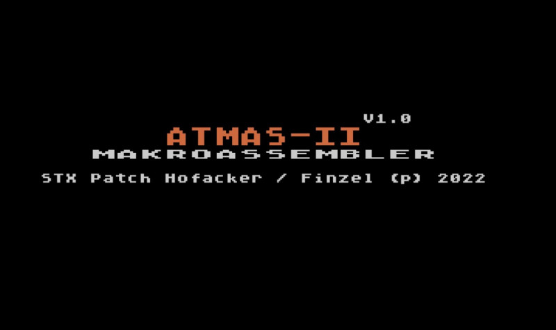

Noch ein kleiner Nachtrag, für alle die eines der Assembler Listings ausprobieren möchte, aber sich nicht in der Bedienung des ATMAS-Assemblers auskennen.
Auf den angehängten ATR-Imagesdateien ist auch immer der ATMAS-II Assembler enthalten. Entweder wird er direkt gestartet oder wird aus dem DOS gestartet (ATMAS.COM).
Geladen wird ein Quellcode mit folgendem Befehl:
ESC drücken. (Dadurch gelangt man in die Befehlszeile unten)
RD:<QUELLCODENAME> (ohne Dateiextension)
2x ESC
Der Assembler-Code ist nun geladen und kann auch bearbeitet werden.
Die Assemblierung wird gestartet durch Eingabe von CTRL+Y
danach springt man mit CTRL+P in den Maschinensprachemonitor und startet das Programm mit G
Nun noch die Startadresse in HEX-Form eingeben (ohne $ Zeichen) und das Programm wird gestartet.
Mehr Infos zum ATMAS-II sowie Handbücher, Befehlreferenzkarte und Diskimages des Assemblers gibt es hier:
