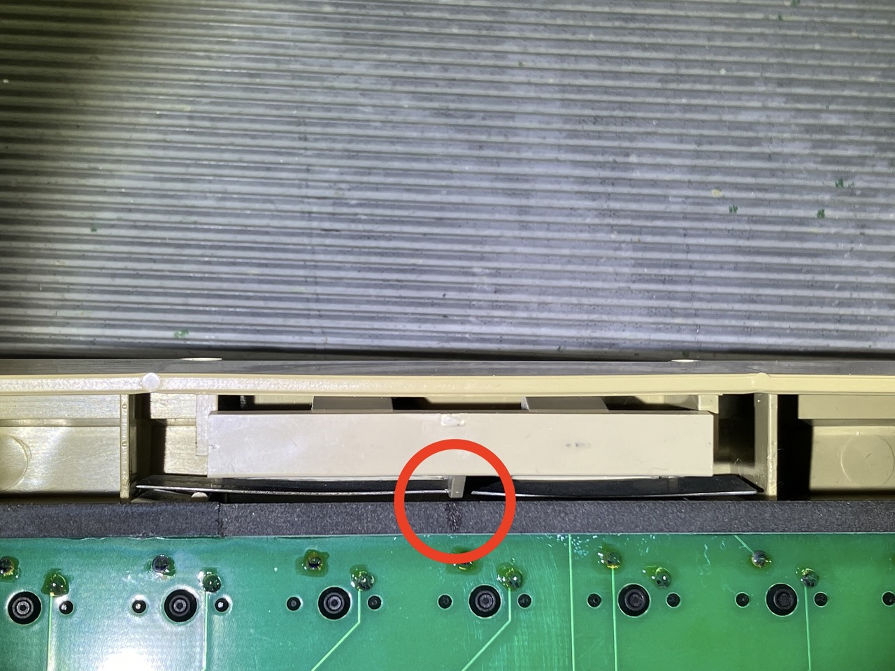

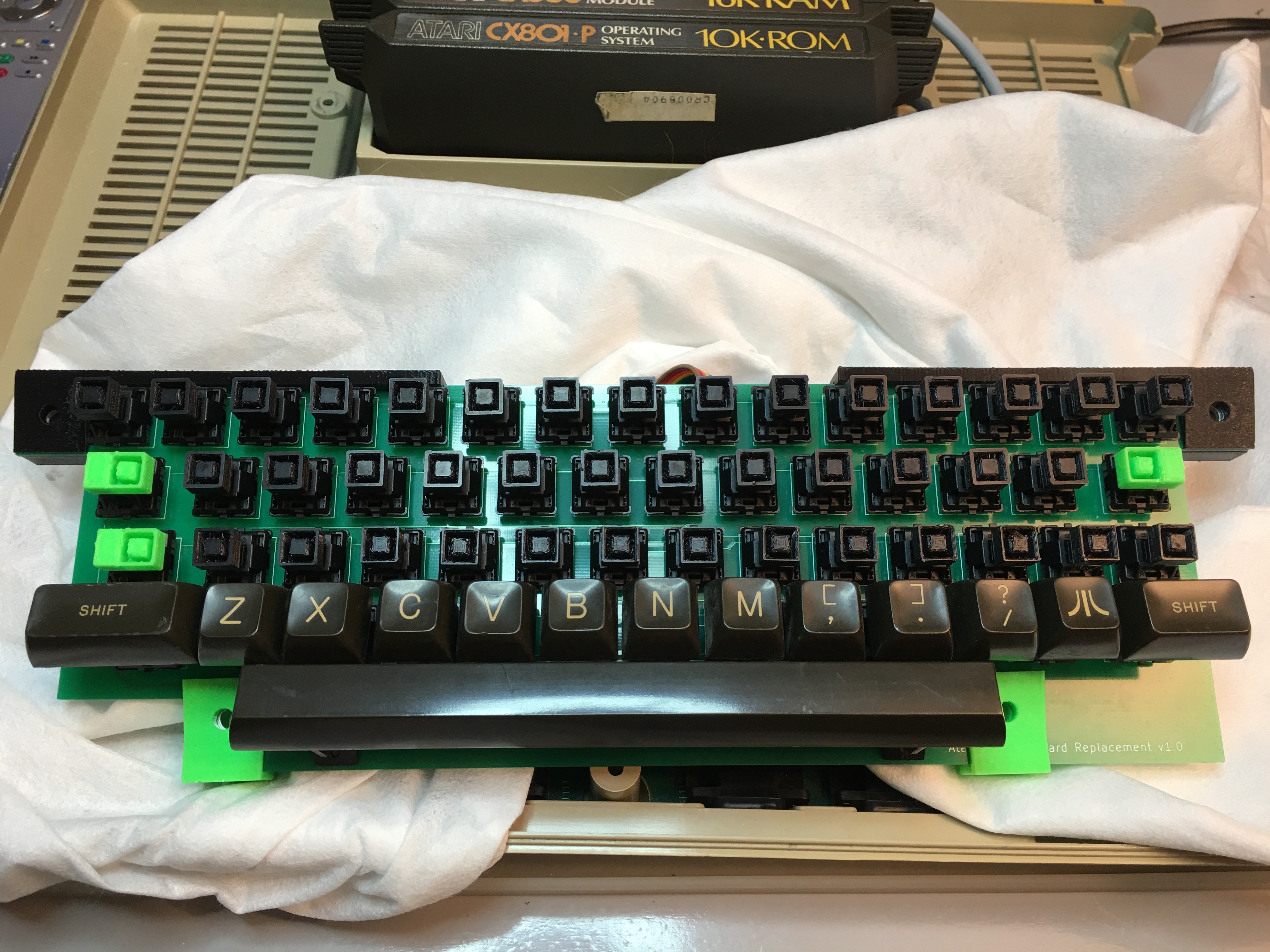

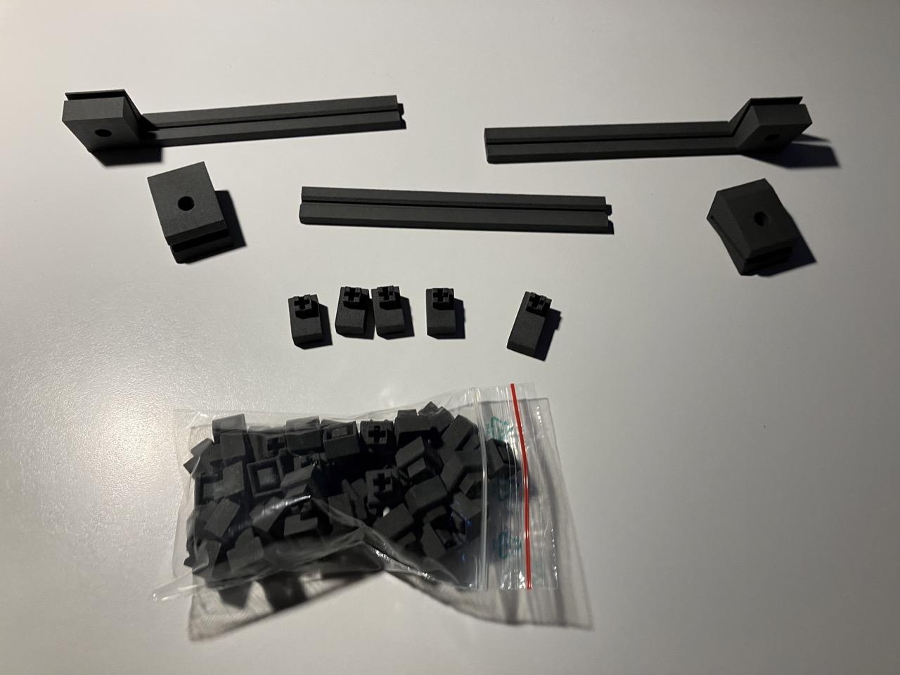

so, die Teile sind da. Die DHL hat das Paket etwas langsamer und in Extrarunden transportiert.
Die Teile sehen gut aus, sitzen aber sehr locker, entgegen der Beschreibung im Github "The adapters are simply pressed onto the Cherry MX stems and then the Atari caps are pressed into the other side. Friction keeps everything in place."
Die Größen stimmen recht genau mit den Originalangaben überein, mal fehlt 1/100 oder 2/100
Die Tasten fallen einfach wieder ab, sowohl die Adapter von den Cherrytastern, als auch die Tastenkappen von den Adaptern.
SPACE ist sehr wackelig, das geht so gar nicht. Die Drahtbügelkonstruktion muss nachgebaut werden.

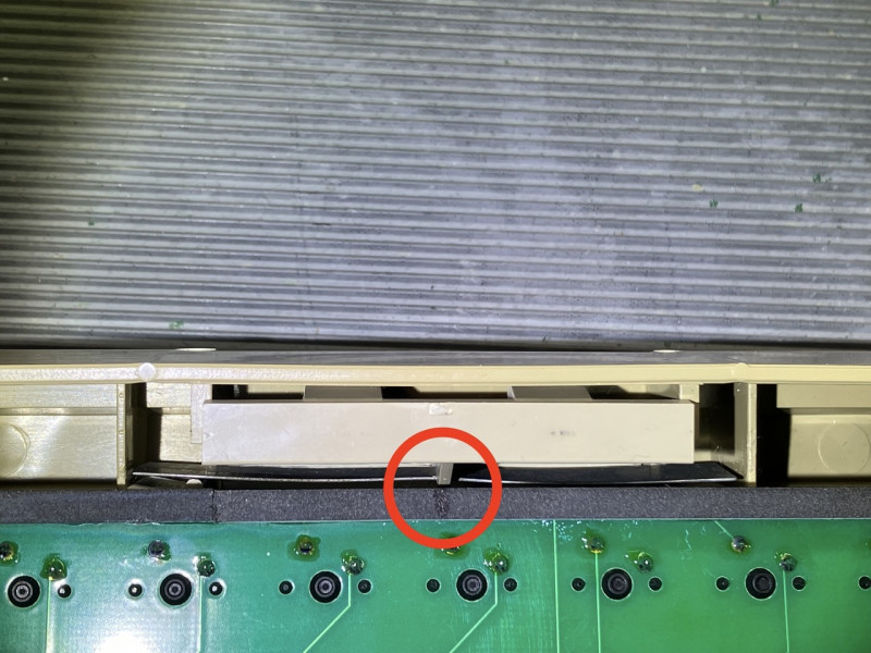

Zu allem Unglück habe ich trotz vorsichtigem Hantieren beim Auseinanderbauen des 800ers eine Schraubenaufnahme zerstört, eine hat einen Riss und die 2 Stangen am Deckelöffner sind abgebrochen. Der Kunststoff ist wegen des Alters extrem spröde geworden.
Mal gucken ob "Supakleba" das wieder hinkriegt.
Edit: eben ist beim Zusammenbauen einer der Stifte direkt NEBEN der Klebestelle erneut gebrochen.

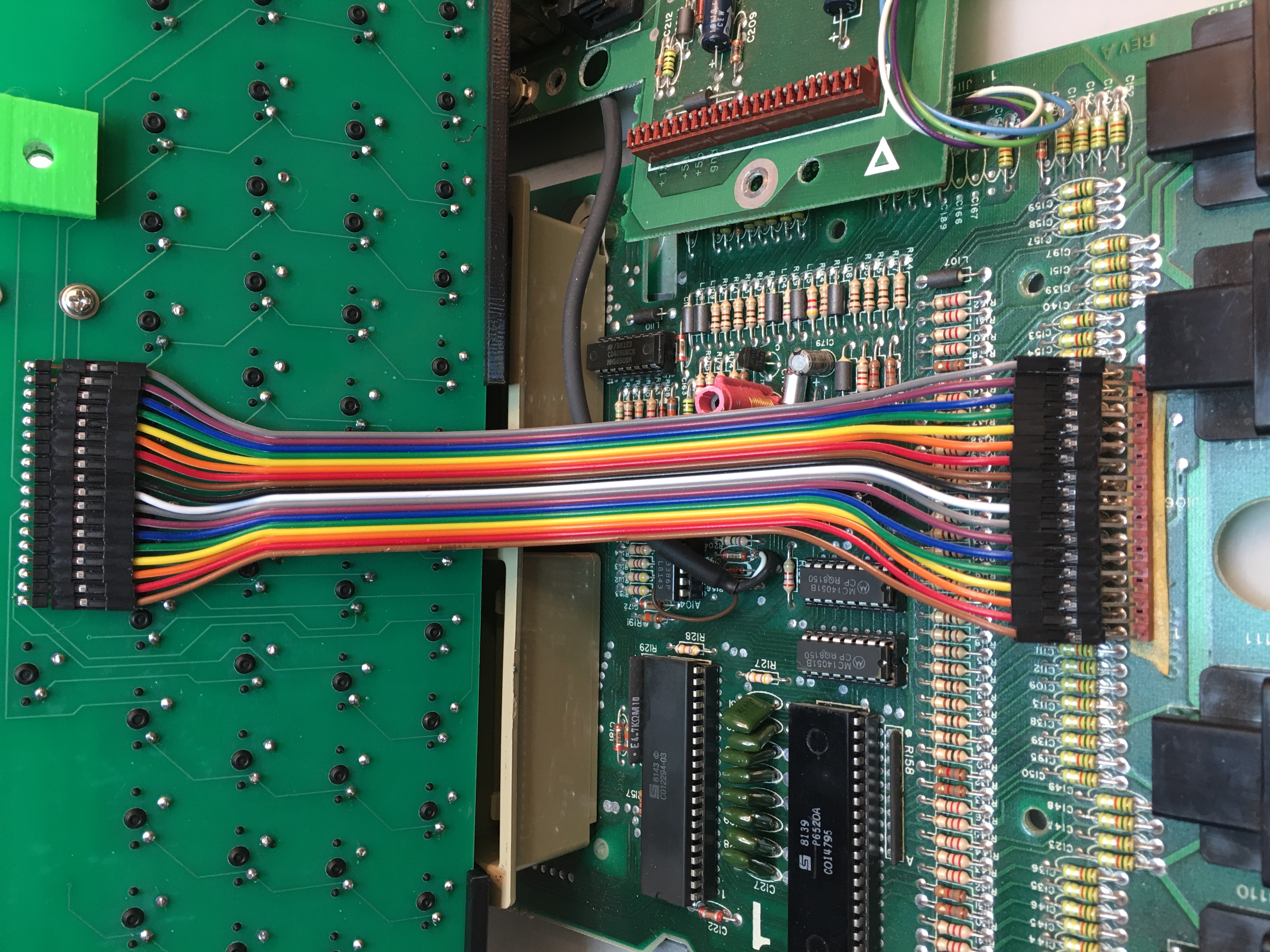

So, bei mir geht es auch weiter.
Bei der Verbindung Tastatur-Board hab ich Jürgens Lösung genommen. Funktioniert perfekt.
Die Adapter hat ein Mitglied aus der S.A.U.G.-Gruppe für mich gedruckt.
Die Konstruktion für die Spacetaste hat er neu konstruiert. Die Original-Lösung funktioniert nicht richtig.
Mal schauen ob ich Sie diese Woche fertig bekomme.

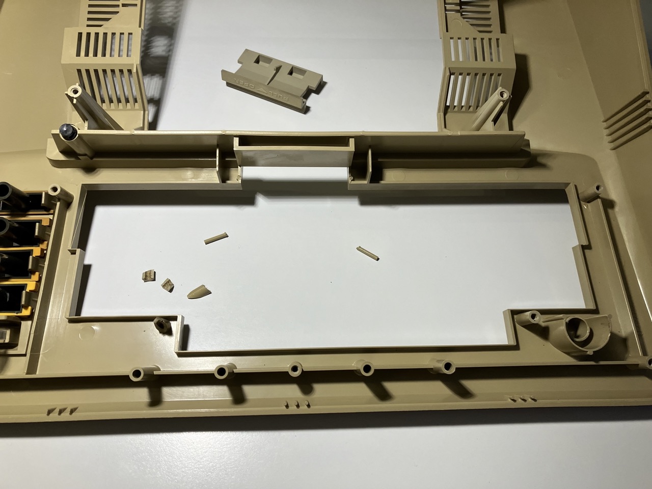

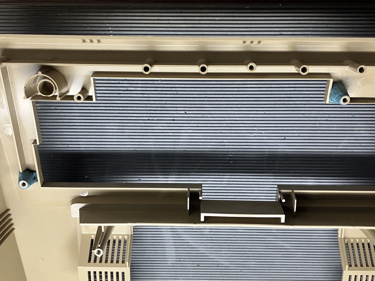

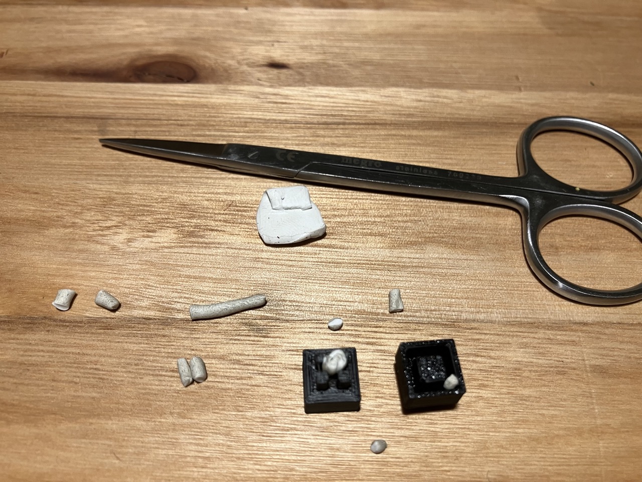

aaargh. Machst Du eine Baustelle auf, kriegst Du gratis eine neue dazu. Der Kunststoff ist SOO spröde, dass er wiederholt bei der geringsten Belastung bricht. Der blöde Stift von dem Klappenhalter ist jetzt schon 3 mal gebrochen. Und zwar nicht an der Klebestelle, sondern immer 0,5mm weiter daneben!
Da werde ich noch irgendwie eine Stützkonstruktion bauen müssen. Die Klappe ist ja wichtig.
Die Schraubenaufnahmen haben 2Komponentenepoxy-"Stützverbände" bekommen, hoffentlich hält das wenigstens.

so habe ich die Pfosten jetzt "geschient" und verstärkt. Das stützt sich an der originalen Tastatur ab.

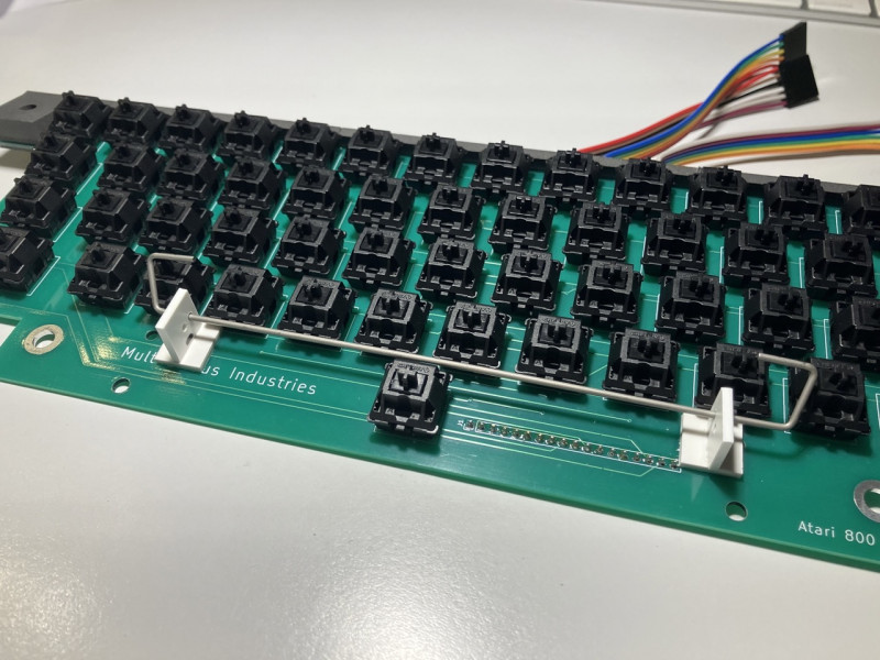

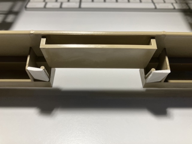

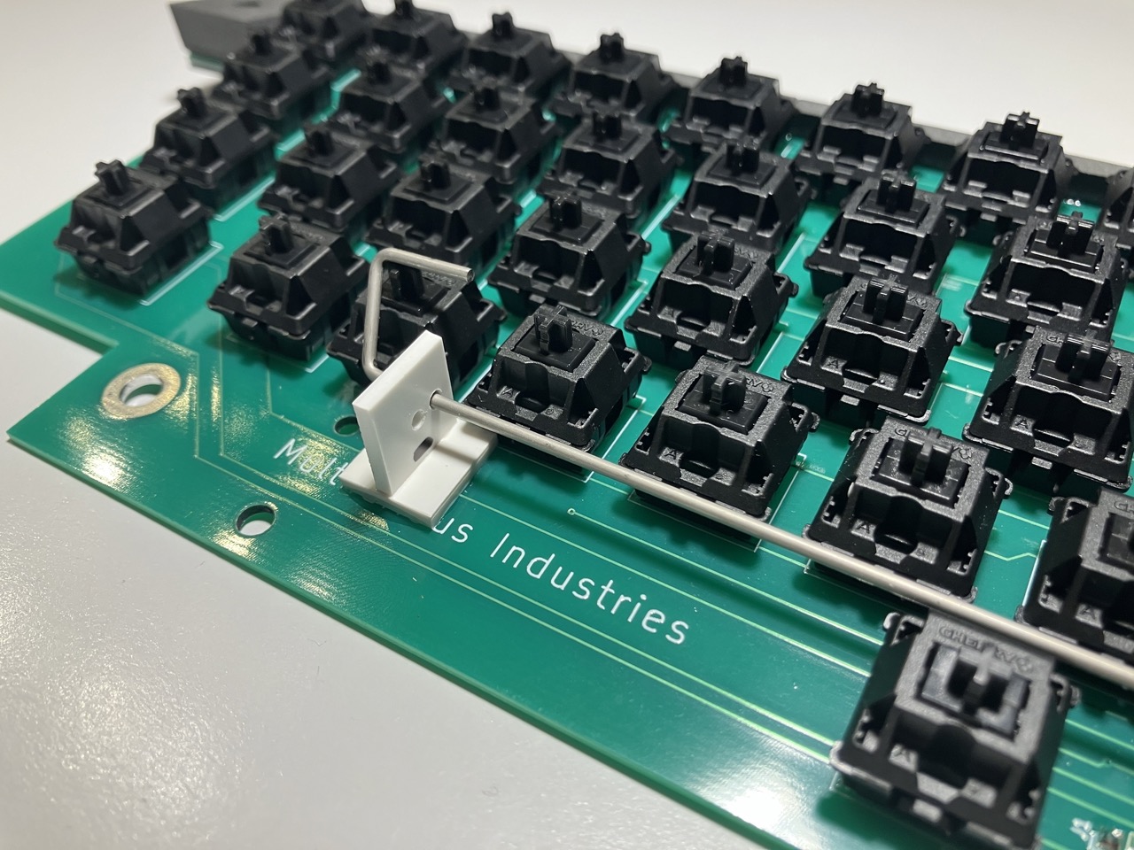

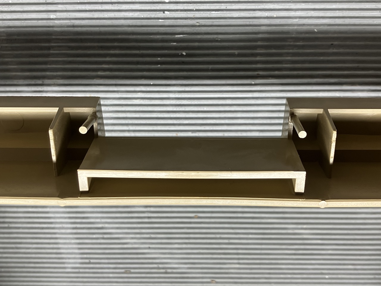

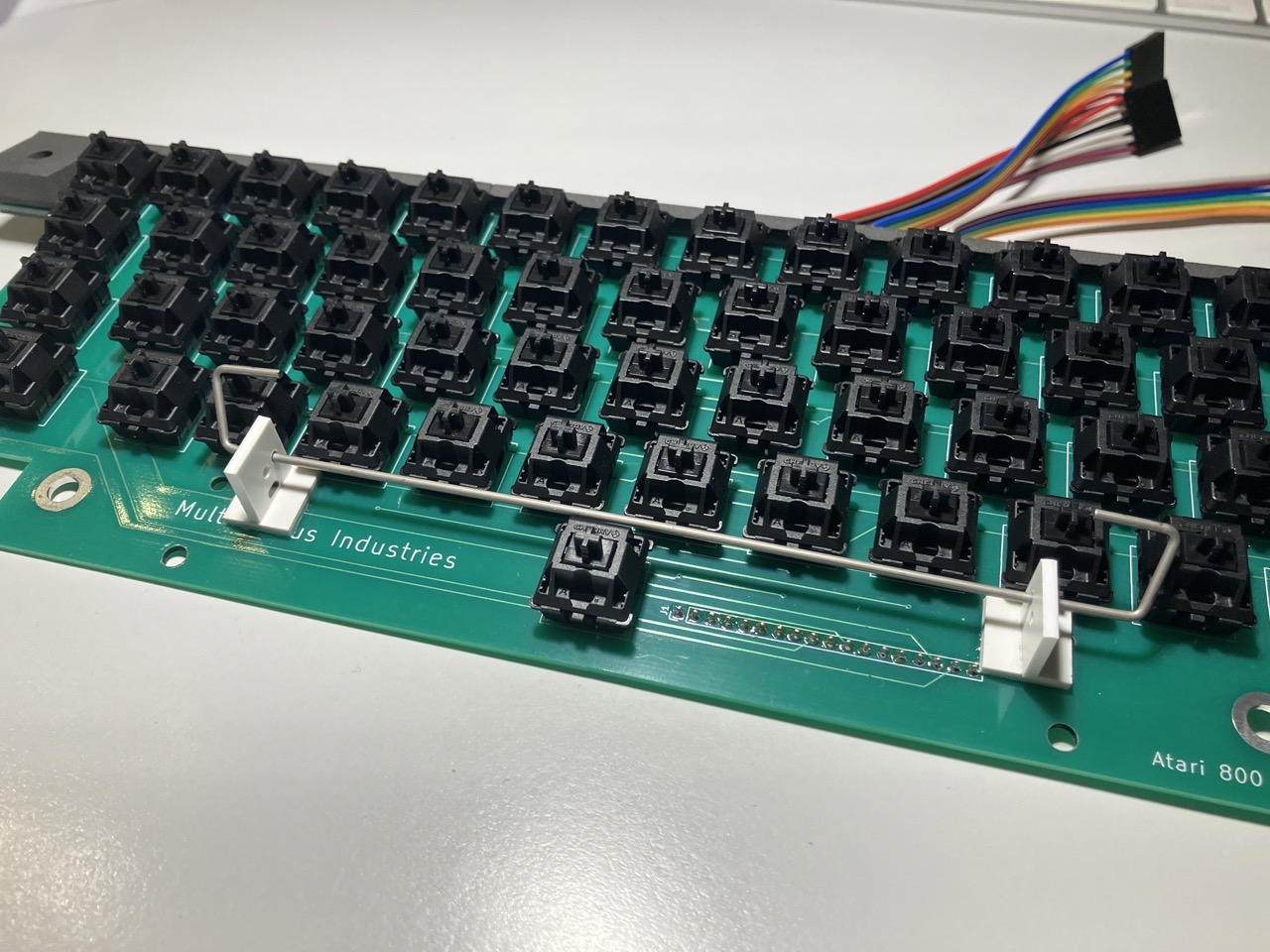

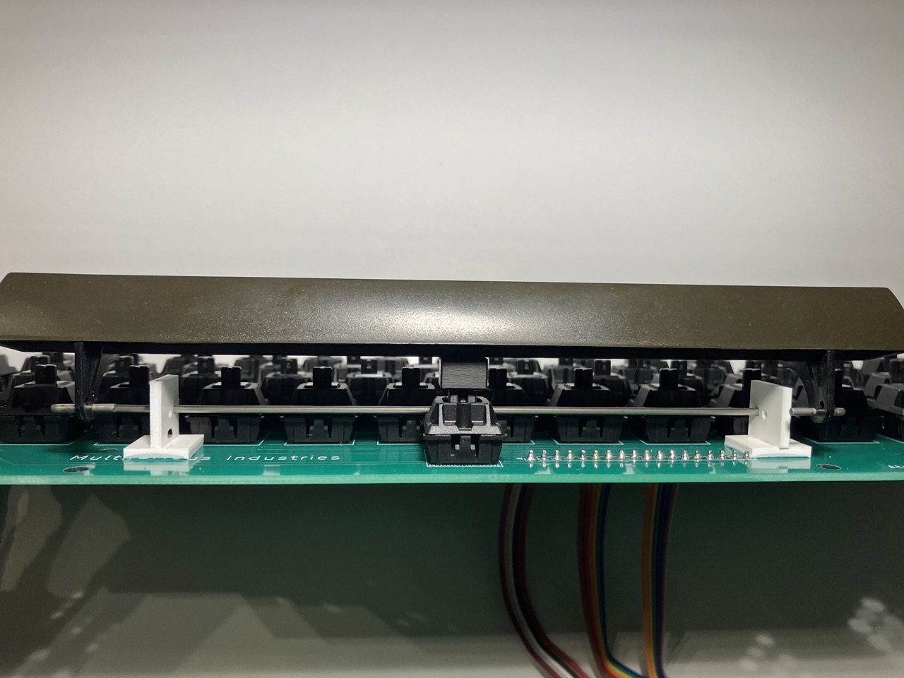

meine Variante der SPACE-Tasten-Parallelogrammführung.
Man nehme einen Streifen PVC, 2mm dick und schneide 4 Quadrate ca. 11x11mm ab. In 2 Quadrate wird ein Loch gebohrt, d=1,8mm, Lochmittelpunkt 4,5mm von der unteren Kante des Quadrates weg, so dass das Loch 6,5mm über der Platine zu liegen kommt. (untere PVC Platte 2mm, plus 4,5mm bis Lochmitte in dem senkrechten Teil)
Seitlich soll das Loch ungefähr 3mm von der Hinterkante weg sein. (im Bild seht ihr 2 Löcher. Die in der Mitte waren an der falschen Position gebohrt und passten nicht! Sie waren zu weit vorne und daher habe ich die weiter nach hinten verlegt)
Zwei mal die zwei Quadrate/Senkrechten Teile mit Modellbaukleber (Revell o.ä.) zusammenschweissen (deswegen PVC nehmen, dann wirkt der Modellbaukleber am besten, nämlich durch anlösen und verschweissen).
Den Draht friemelt man aus der originalen Tastatur raus, ohne ihn zu verbiegen. Die beiden Teile auffädeln und dann mit hochviskosem Superkleber (damit der nirgendwo hinläuft. z.B. "WIKO Sekundenkleber SuperGlue 2000, 20 ml" bei www.Pollin.de) an die Platine kleben. SPACE-Taste dabei aufsetzen und gleich schauen, ob alles zwangfrei geht, solange der Superkleber noch positionierbar ist.

Hey Florian,
das ist ja mal eine faszinierend einfache wie geniale Lösung :P danke!

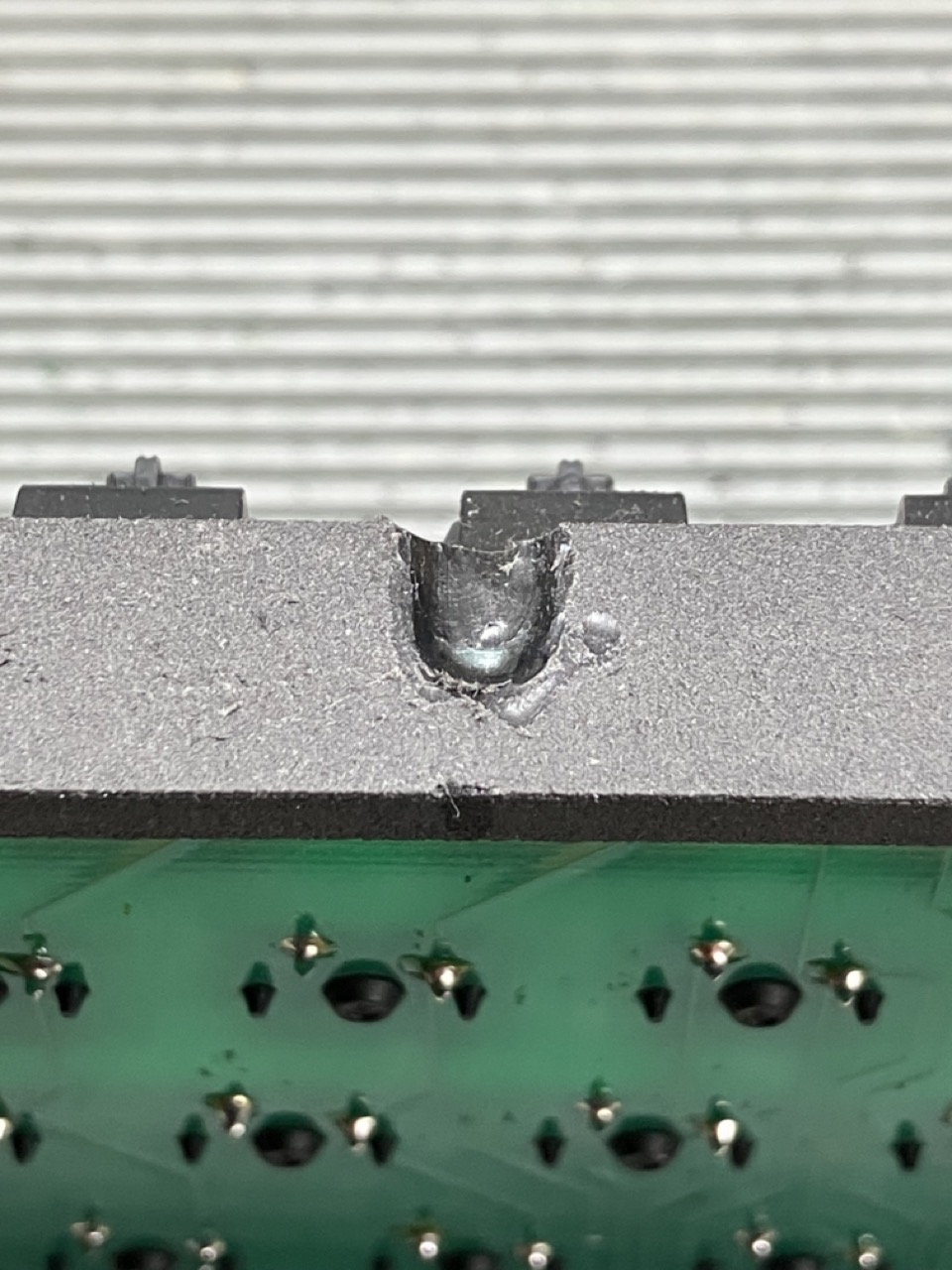

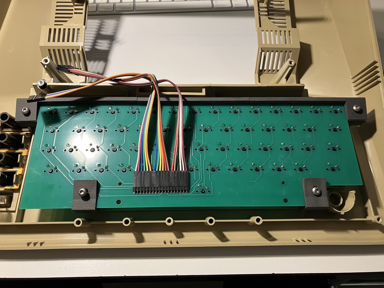

…und wieder passt was nicht, weil Fehlkonstruktion.
Ich krieg so langsam den Verdacht, dass der Ersteller das nie selbst ganz fertig gemacht hat. Das wäre ihm doch sonst alles aufgefallen.
Der gedruckte Mittelbalken zur Stabilisierung gegen Durchhängen der Platine verhindert, dass man den Modulschacht-Öffnunghebel ziehen kann (Nase des Hebels sitzt in Ruhestellung press gegen Mittelbalken, kann also nicht geöffnet werden).
Also Dremel raus und eine Rille reingefräst. Ich hatte den Mittelbalken schon mit Sekundenkleber angeklebt…

und auch die neuen Adapter waren nicht so fest, wie ich es mir gewünscht hätte.
Daher kleine UHU PATAFIX Stückchen in die Kreuze und Rillen und alles hält schön satt.

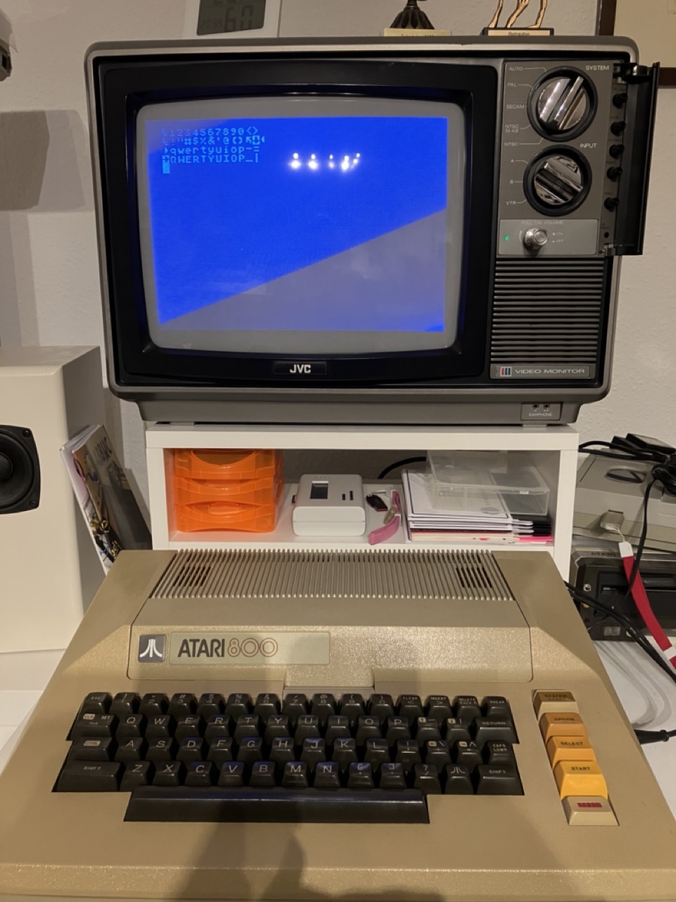

und der ATARI 800 NTSC löppt wieder. (Seltsame Artefakte auf dem Bildschirm dem VBLANK geschuldet. Ist ein Röhrenmonitor, der PAL, SECAM, NTSC und NTSC 4.43 kann)
Abschließend: Die Tasten sind etwas schwammig, weil sie seitlich Spiel haben. Die SHIFT Taste links ist nur wabbelig (da müssten 2 Cherry-Keys hin, oder auch son Space-Bügel). RETURN, CONTROL, TAB, Shift RECHTS sind OK. hatte ich mir das ganze Gebastel etwas besser passend vorgestellt, die Konstruktion für die SPACE Taste ist zwar nicht so schwierig, wäre aber schön gewesen, wenn es da wenigstens einen Hinweis gegeben hätte. Viel Tippen werde ich auf der Maschine nicht, sie ist eher nostalgische Spielmaschine. Aber die Tasten braucht man dann ja doch mal.
Zuletzt geändert von FlorianD am 27.10.2023 22:35, insgesamt 2-mal geändert.

FlorianD
Beiträge: 447
Registriert: 19.08.2021 00:18
Has thanked: 89 times
Been thanked: 189 times
Re: Ersatz Tastatur für Atari 800 (nicht XL!)
Beitrag von FlorianD »
ich habe es jetzt endlich mal geschafft, dem Monitor das Flackern auszutreiben. Hin und wieder hatte der so Zuckungen im Bild, da half dann nur die Drehschalter mal hin/her bewegen. Aufgemacht, mit Kontakt WL gespült, 50mal hin und her bewegt und mit Druckluft trocken gepustet.
Eine erfolgreiche Runde Dropzone, Wavy Navy, Cavelord hat er nun hinter sich, ohne Probleme.
