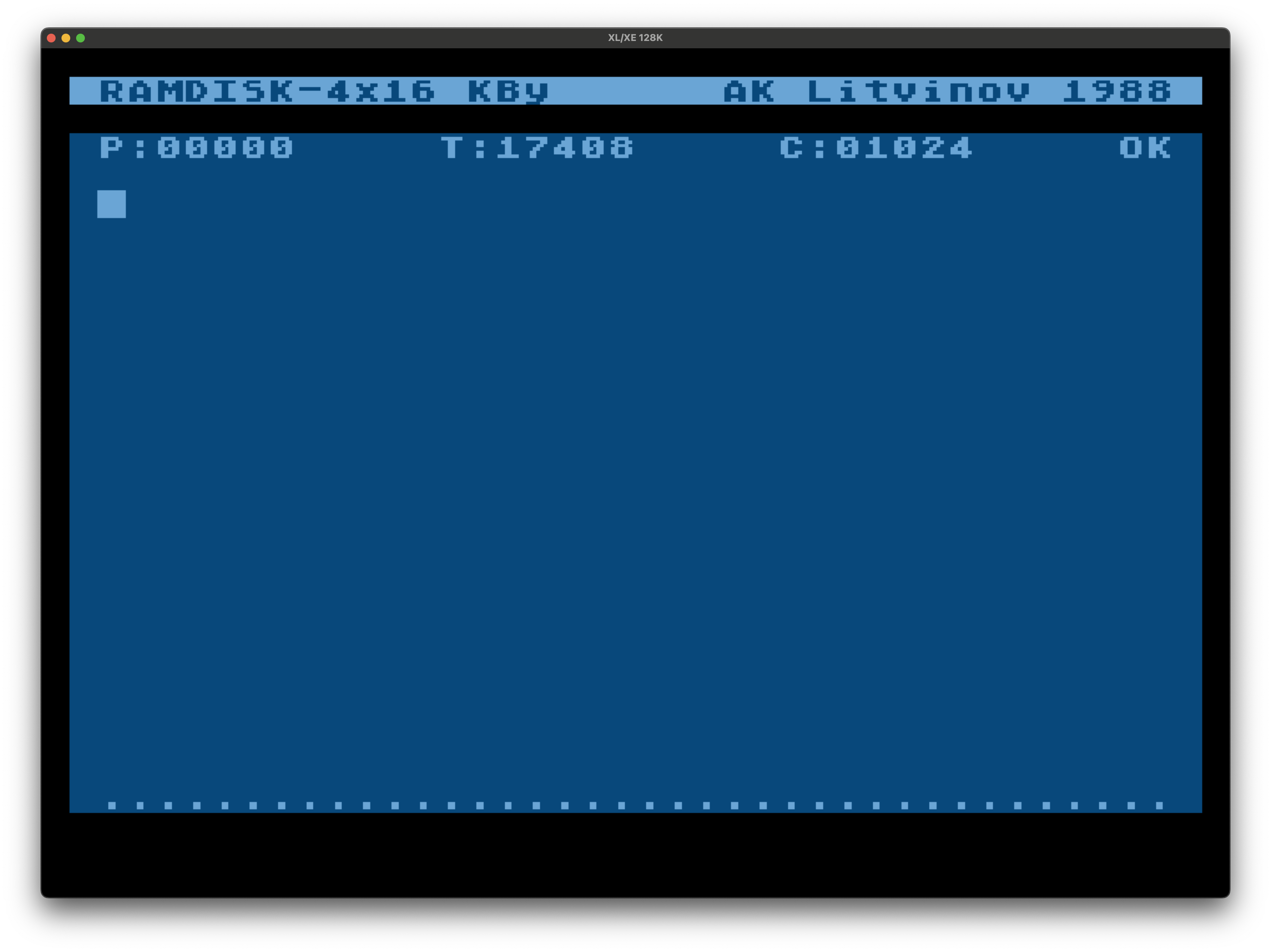

Ich habe hier auf einer Diskette im ABBUC Archiv ein Programm ATMAS3.COM gefunden
Es scheint ein ATMAS2 Kompatibler Assembler mit Unterstützung für erweiteres RAM zum sein.
Im Internet finde ich dazu nichts (auf die Schnelle).
Ist das Programm bekannt?

Es gibt sogar ATMAS4 (ist im AA-Thread als XEX Download verfügbar)
Thread aus dem AA forum: Recommend a good macroassembler?
Gtx.,But again, it's a personal choice in the end ... Atmas was a standard in Czechoslovakia back then. There are even successors to Atmas 2. Atmas 3 was great tool if one wanted to develop asm and basic (you can switch between basic and asm editor with 'select' key). Atmas 4 was optimized version completely running 'under ROM', leaving all RAM for source code and binaries with support of cassette Turbo 2000 system.
