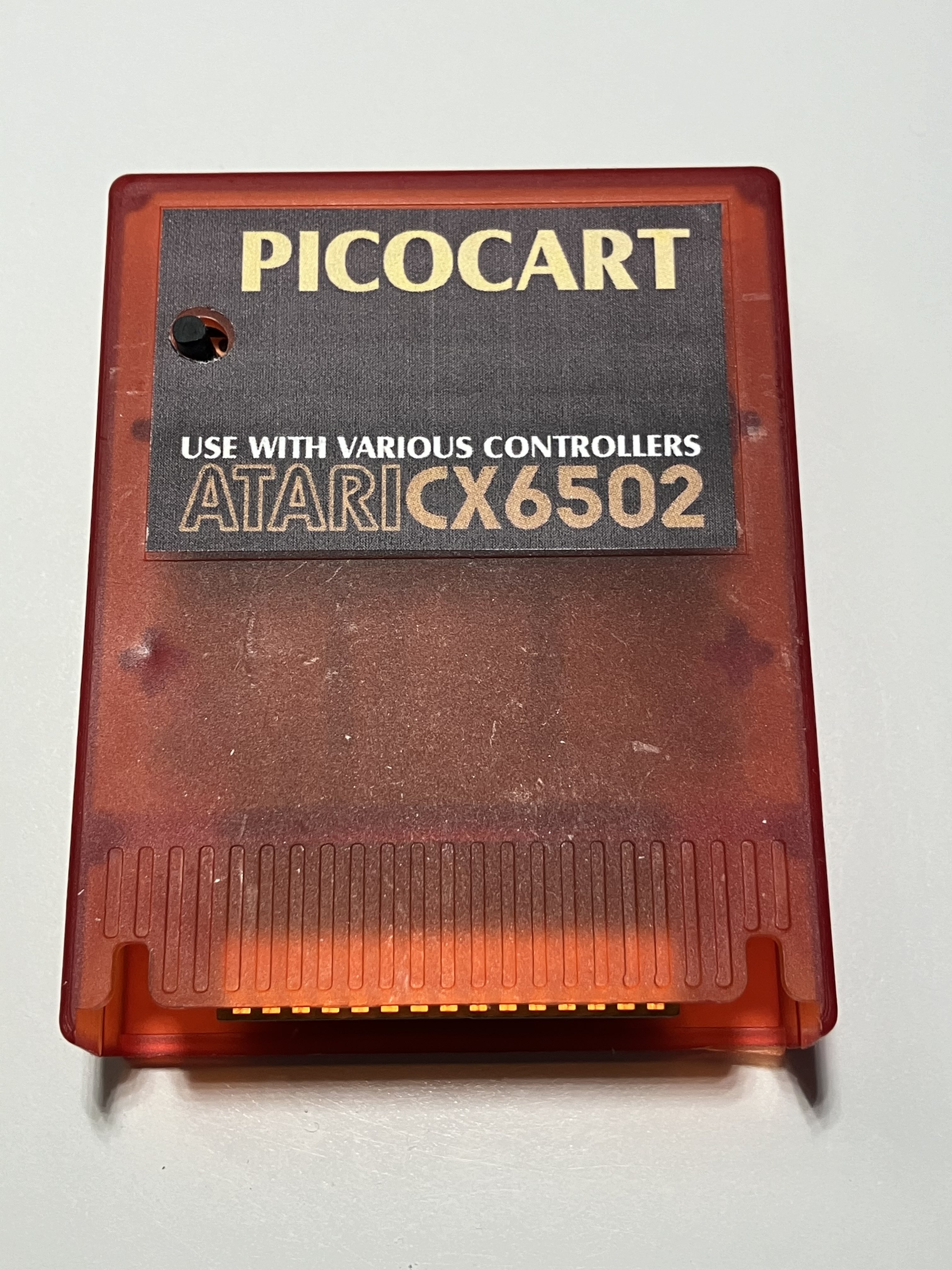

FlorianD
Beiträge: 450
Registriert: 19.08.2021 00:18
Has thanked: 92 times
Been thanked: 189 times
Re: A8PicoCart FlashCart Modul für ATARI 8-Bitter
Beitrag von FlorianD »
so, auch fertig.
