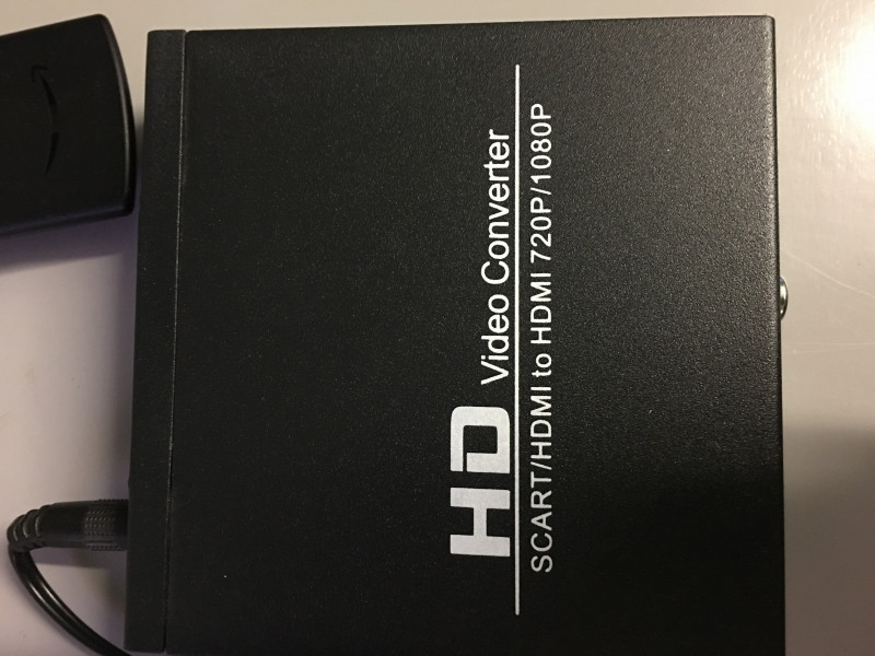

Beiträge: 832
Has thanked: 1042 times
Been thanked: 316 times
Re: Nächster Batch: Atari 7800 GameDrive
Hi.

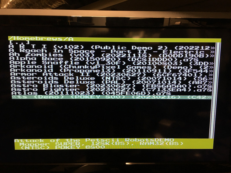

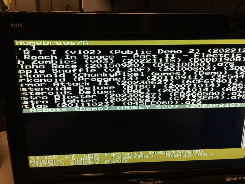

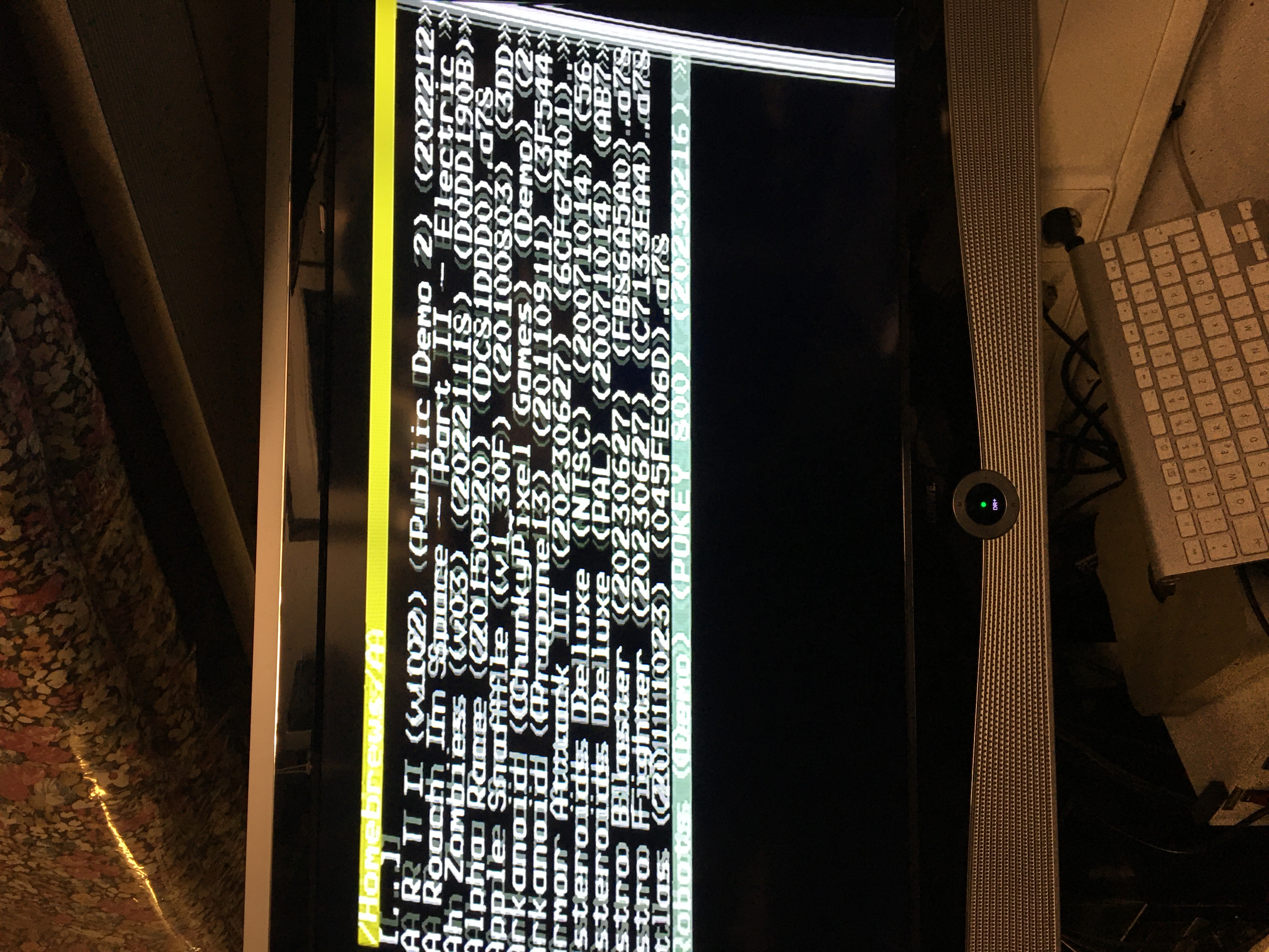

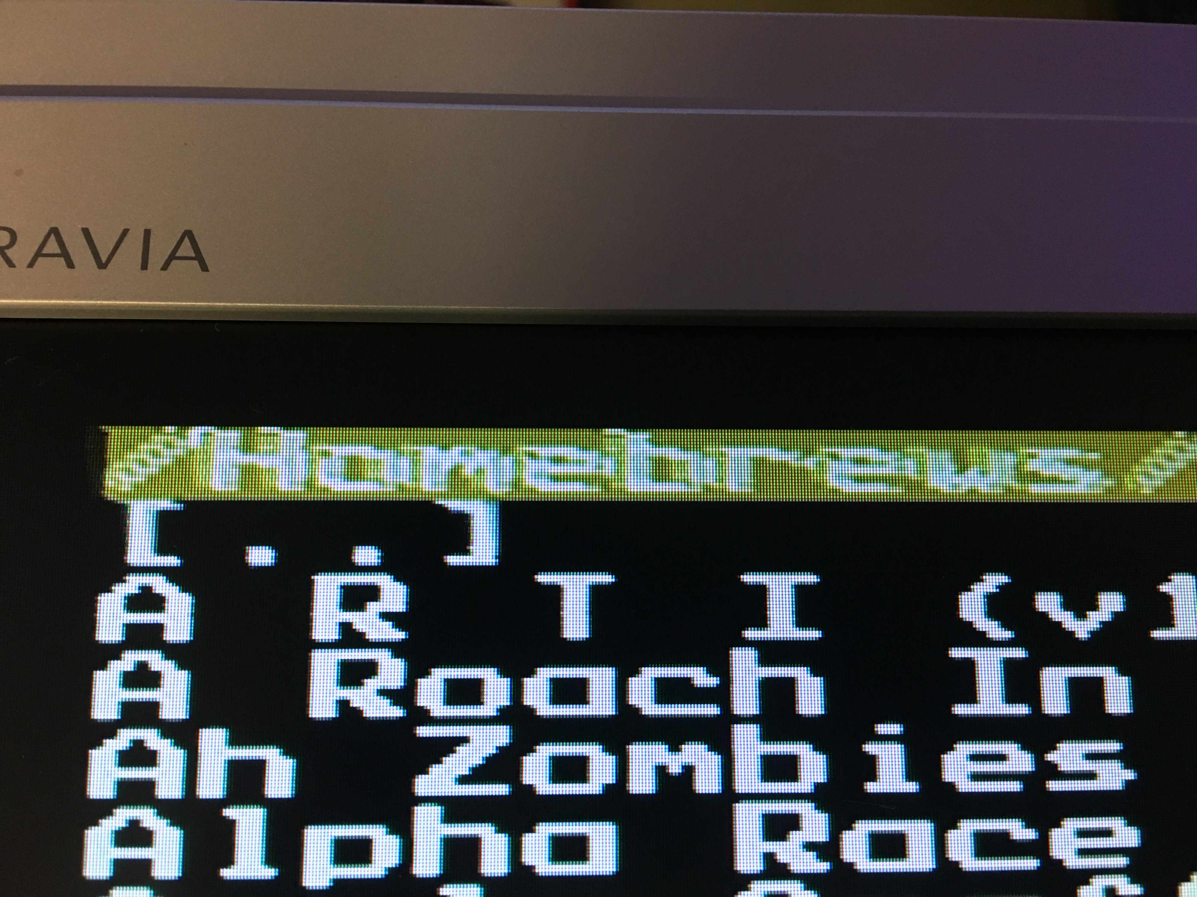

Hab mir heute mal ein paar Minuten Zeit für ein paar Tests genommen.
Test-TVs: Loewe Art32 Bj. ca. 2012, Sony Bj. 2009, Panasonic Bj ca. 2010, Loewe Connect 32 (nur HDMI)
Scart:
Loewe Art32: Bild komplett verzerrt (3. Bild zeigt den Fehler nicht ansatzweise, schlecht zu fotografieren)
Sony: Bild obere Zeile flackert (Siehe 1.Bild)
Panasonic: Bild anfangs verzerrt, fängt sich nach ein paar Sekunden, danach stabil aber nach links versetzt und linke Spalte fehlt. (Siehe 2. Bild)
Bei allen Geräten leichter Brummton vorhanden.
Ich habe so das Gefühl das das Anschlusskabel besser sein könnte. Dünnes Kabel, der Scartstecker kann nicht geöffnet werden.
Kennt jemand eine Quelle für ein gutes Kabel?
Bild beim Anschluss über einen Scart/HDMI-Konverter alles ok (siehe Bilder 4,5 und 6). Leichtes Tonbrummen immer noch vorhanden.
Getestet mit verschiedenen 7800ern und Netzteilen.
Also entweder das Kabel oder die Ausgänge der GDs sind nicht perfekt.
Vielleicht hol ich mir mal meine 37 Zoll, äh Zentimeter, Röhre mal von der Bühne runter und teste es mal damit.
Der hier verwendete Konverter hat gegenüber vielen anderen Konvertern den Vorteil das man die Ausgabe zwischen 50 und 60 Hz umschalten kann. Die meisten machen 720P/60Hz. Das passt dann manchmal garnicht, z.B. auch bei Videorecordern.
https://www.amazon.de/deleyCON-Konverte ... 103&sr=8-3
Beiträge: 4644
Has thanked: 1225 times
Been thanked: 2035 times
wosch hat geschrieben:
19.11.2023 22:28
Ja, das kann ich bestätigen, der Konverter ist echt gut, den habe ich auch im Einsatz 8-) !
(Btw.: Der hat früher mal 25€ gekostet :o :roll: .)

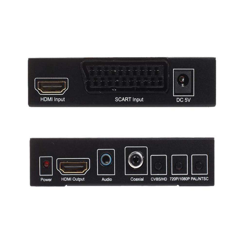

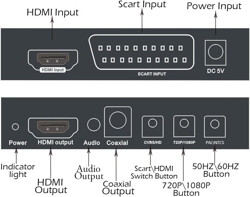

Beiträge: 1254
Has thanked: 961 times
Been thanked: 503 times
22.11.2023 14:02
Den coolen, von "Wosch" oben genannten Converter (mit u.a. 50/60Hz Umschaltung) gibts baugleich statt 55,99€ auch hier für 31,99€.
Nicht ganz:
Unterstützt keinen RGB-Eingang.
Beiträge: 4644

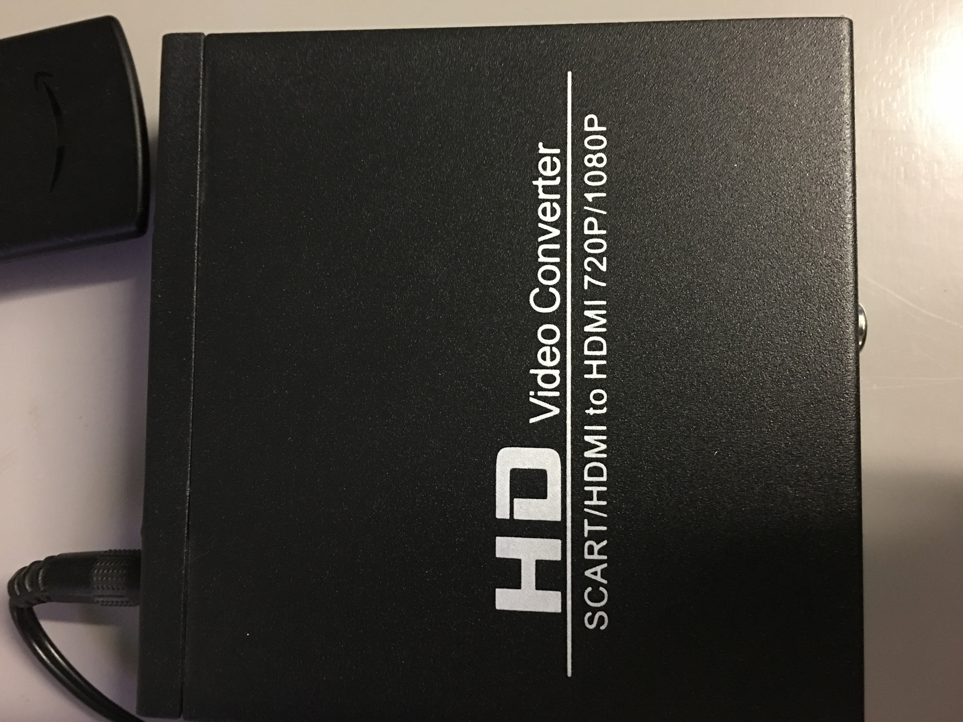

DjayBee hat geschrieben:
22.11.2023 14:10
22.11.2023 14:02
Nicht ganz:
Steht zwar da, ist aber nicht eindeutig, wie es gemeint ist (vermute, physikalisch RGB-Chinch Eingang), RGB müsste über SCART dennoch gehen.

Beiträge: 832
Lt. den Bewertungen funktioniert der Konverter nicht mit Amiga A500 und A1000. Vielleicht wurde die RGB-Funktionalität weg gelassen und der von andy rot markierte Text blöderweise nicht entfernt. In der Beschreibung steht ja das er KEIN RGB kann :?:
Beiträge: 4644
22.11.2023 14:47
Kann aber ein anderes Problem sein mit dem Amiga, da wiederum ein Anderer schreibt, dass es mit seinem S-NES super funktioniert (S-NES kommt auch mit RGB raus).
Btw.: Ich hatte damals übrigens -> diesen hier gekauft, (damals noch für 25€) der kann auch RGB,
daher gehe ich davon aus das ist ein und derselbe Hersteller.

Dinadan
Beiträge: 211
Registriert: 18.08.2021 17:17
Has thanked: 371 times
Been thanked: 104 times
Beitrag von Dinadan »
In der Beschreibung steht sogar an zwei Stellen, dass kein RGB unterstützt wird. Dem würde ich dann erstmal glauben.
Beiträge: 4644
Dinadan hat geschrieben:
22.11.2023 15:34
Ich gebe dir Recht, es ist alles etwas widersprüchlich, aber es gibt eben auch Kundenrezensionen die es per RGB scheinbar erfolgreich betrieben haben, hier mit einem SNES, hier mit einer Dreamcast und hier einer sogar mit einem Amiga...
Und wie gesagt, der andere Noname-Adapter der 1:1 so aussieht wie der von wosch, den ich mal in der Bucht (damals 25€, heute ca. 32€+Versand) gekauft hatte, kann auch RGB ;).
Ich will das Thema auch nicht unnötig in die Länge ziehen, das war halt nur eine Info :).
