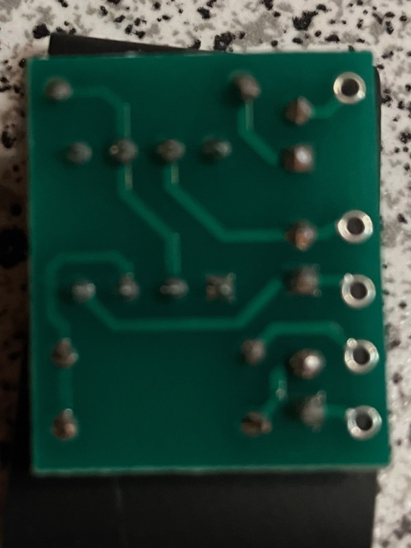

Re: 400er auf/umrüsten
Beim Sound kommt es meiner Erinnerung darauf an, ob Du "nur" den normalen Sound haben willst oder auch Audio von der 2. Kassettenspur und SIO-Sound. Das geht fliegend (hat bei mir nicht funktioniert) oder einem kleinen Zusatzboard, das diese Signale zusammenführt, damit man sie zu einem Ausgang führen kann. Damit hat es bei mir geklappt. Es gibt verschiedene Varianten davon. Anbei ein paar Links, auch mit Infos, wo man die Audio-Signale abgreifen kann. Möglicherweise hab' ich sogar noch eines davon (leer) herumliegen, weil ich einen 400er mit SCCC statt mit dem Board
umgebaut habe.
Die bequemste Methode ist tf_hh's SCCC, auf der das alles schon integriert ist.
https://forums.atariage.com/topic/25542 ... d-for-uav/
https://forums.atariage.com/topic/25542 ... nt=3975742
https://thebrewingacademy.com/collectio ... 400-others
https://forums.atariage.com/blogs/entry ... companion/
52K "schaden" nicht, aber ich glaube, es gibt kaum Software, die das nutzt. Interessanter wäre wohl, ein OS mit RAMROD oder ähnlichem zu installieren (da kann ich aber keine funktionierende Lösung vorweisen).
Das ist die bei den diversen Links erwähnte "Audio-Mixer"-Platine, mit der das Pokey-Tonsignal mit dem SIO-Sound und dem Kassettensound zusammengeschaltet wird, zumindest habe ich es so in Erinnerung. Ich hatte meiner Erinnerung nach zwei davon und habe nur eine verwendet, weil ich einen 400er mit SCCC umgebaut habe.
Gefunden! (Lag ganz brav bei den UAVs.)
Richtige Anleitung dafür gibt es nicht, aber in diesem Thread auf AtariAge steht so ziemlich alles darüber drin.
Die korrekte Beschaltung sollte wie folgt sein:
A - POKEY C164 - side closest to the joystick ports (junction of C164 and R161)
B - Tape Audio Q106 - Right leg when looking at the flat face / side closest to memory board
G - Ground Right side of C182 (near C181)
V - Vcc 5VDC Left side of C182 (near Q106)
O - Combined audio output from board to monitor jack (pin 3 on 5 pin DIN jack)
Hier noch zwei Bilder: Wegen evt. Verkauf schick' ich Dir eine PN.
