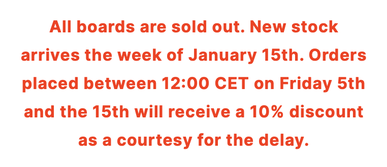

Seit heute Mittag gibt es 10% Rabatt auf das SidecarT. Wer also eines, oder mehrere möchte, kann genau jetzt zuschlagen. Gerade ist zwar kein Board erhältlich, aber am 15.1. gibt es neue, und bis dahin gibt es 10%.
Den Shop findet ihr unter (wie oben schon geschrieben) unter: store.sidecartridge.com

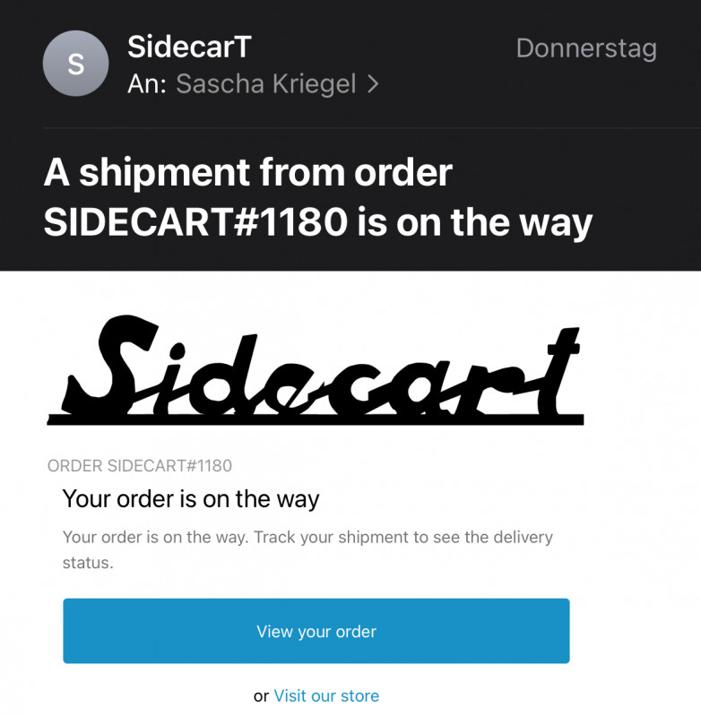

Diego ist sehr schnell. Ich habe ihm meinen Hinweis zum FAT16-formatieren auf Macs gestern Nacht geschickt, und er hat eben geantwortet und sagt, dass er die Doku entsprechend ergänzt.
Will sagen: Keine Scheu vor einer Bestellung im Ausland. Es gibt im ABBUC schon einige Besitzer des SidecarT und Diego kommuniziert auf mehreren Kanälen und ist für Feedback offen und dankbar.

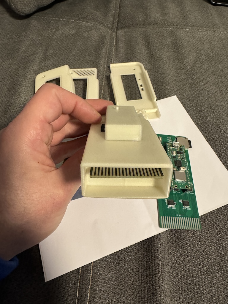

Ich hab den SidecarT schon seit Zweitem batch und wie Sasha gesagt hatt, der Developer Diego ist sehr hilfreich.
Am Anfang funktionierde der Sidecart Floppy Emulation nicht auf mein 520ST weil er kein internes Floppy hatt.
Hab dan Diego benachrichtet und er hatt mir dan betas zugeschickt und nach 1 Woche hatte er das Problem gelost.
Fur die Beste Erfarhung am besten die beta releases benutzen wie schon gesagt.
Pro's und Cons auf diesem moment fur mich Personlich
Pro
Einer der noch kein ACSI2SD/UltraSatan/ICD oder anhnliches hatt oder ein defectes Interenes Floppy kan trotzdem schon mahl starten mitt sein ST(e).
Wann mein kein HDD hatt ist floppies auf SD karte kopieren oder sie via den website herunterladen sehr Gut.
Ich kan jetzt auf mein PC developen und dann ein eigenes webserver drehen womit ich dan auf den ST mein Floppy mitt programma kan herunterladen .
Also anliches wie das UltraDev cartridge project dass leider momentan nicht beschickbar ist (http://www.ultradevtools.de/)
Die ROM emulation funktioniert gut auch bei Ultimate Ripper wo mann ein Warm Rest machen muss.
Cons wann man es so benennen kann
Die SidecarT RTC emulation lauft auf diesem moment wie ein ROM image den dann via NTP das Uhr vom Netz einstellt aber dein Cartridge ist dan immer benutzt durch dieses ROM.
Also wann mann wieder ein anderes ROM oder ein Floppy Image emulieren woll , hebt die RTC funktion sich auf.
Ich hoffe das er in die Zukunft dafur eine losung findet das es wie bei ein ForgetMeNotClock cartridge man noch immer andere ROM's oder Floppies kan emulieren.
Ich habe den Dallas RTC funktion aber noch nicht getestet.
Game Compils auf floppy (die so genannte CD collections) oder Demoscene floppies die so ihre eigene Laufwerk routinen benutzen , darfen schonn nicht autostarten beim Boot.
Aber Diego arbeitet noch immer an die Floppy Emu.
Die hauptentwicklung macht Diego aleine und das hatt zum gefolg naturlich dass seine Milestones schon was daueren aber er macht immer fortschritte.
Die Zukunft.
Auf seine Milestones steht ein netzwerk laufwerk uber NFS als GEMDOS…
Wann er so richtig al seine Milestones hin kriegt, kann das Sidecart ein equivalent von Fujinet auf ST sein.

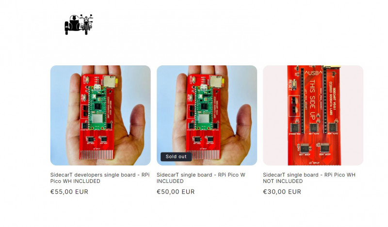

Hi.
Ich würde ja gerne die Platine ohne RPi bestellen, kann die aber nicht in den Warenkorb legen. Auch die normale geht nicht. Die Developer geht.
Gibt es da einenTrick oder muss ich den Verkäufer anschreiben
Vermutlich ist der Rest schon weg, oder er hat nicht mehr so viele PCB´s übrig

Ja, bei mir auch nur die Dev Edition möglich...

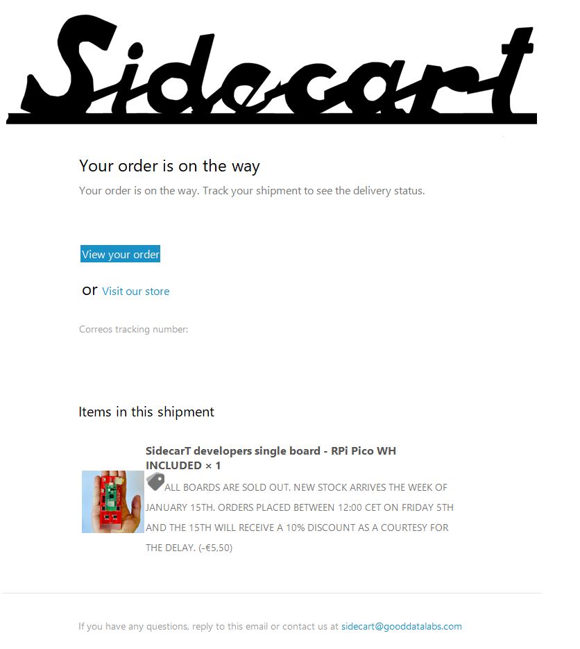

Re: SidecarT: Endlich Fujinet für den ST?

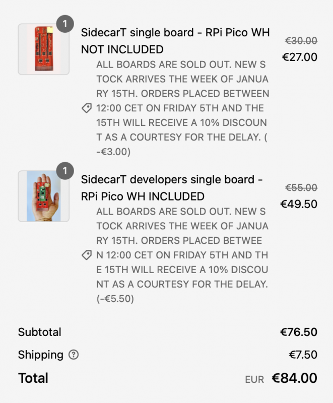

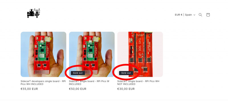

Gerade gesehen,
steht auch da, das die anderen beiden Varianten ausverkauft sind:
Hab mir dann auch mal die Dev-Version gezogen... kommen dann noch 7,50€ Versand dazu...

Scheint wirklich so zu sein das alle Board verkauft sind. Ich hab gerade auch die Dev-Version bestellt und jetzt sind alle Sold Out.

Soeben mit 10% Nachlass bestellt. Ein wenig warten tut mir nicht weh. Bin gespannt.

Die 30€ Version ist wieder verfügbar jetzt
Der freche, kleine Schlingel

Ach schau mal an!

Ich habe Ihn mal angeschrieben ob der die Platine OHNE RPi meiner Bestellung beilegen kann.andymanone hat geschrieben: ↑07.01.2024 13:59Ach schau mal an!
Die 30€ Version ist wieder verfügbar jetzt![]()
Der freche, kleine Schlingel.
Mal schauen was raus kommt.

Hat eigentlich schon jemand eine Info/Versandbestätigung bekommen?

Ahh, prima!
Du warst ja einer der Ersten hier, dann werden wir anderen sicher auch bald eine Benachrichtigung bekommen

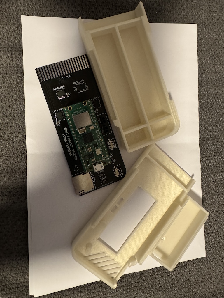

Gehäuse dafür wird schwierig oder? Hat keine Schraublöcher soweit ich gesehen habe.

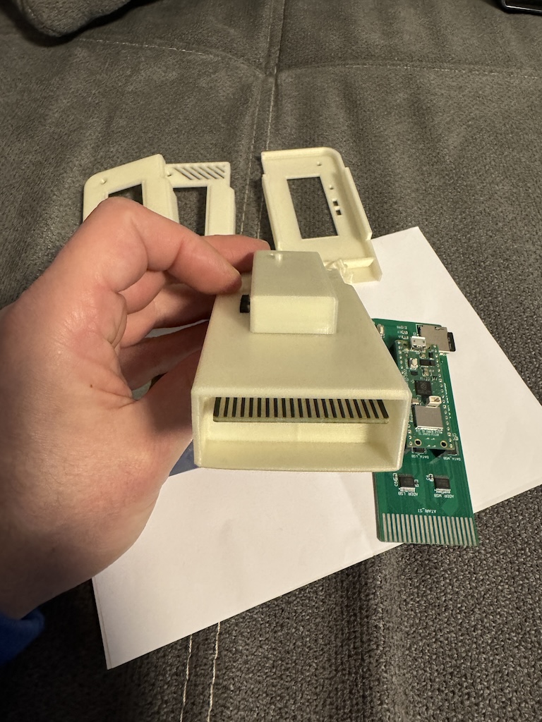

Hier auch gestern, aber musste ich eben von der Post abholen. Direkt ab ins Gehäuse damit.

Nein, das ist von Jan Krupkaj: https://www.printables.com/de/model/720 ... ecart-case
