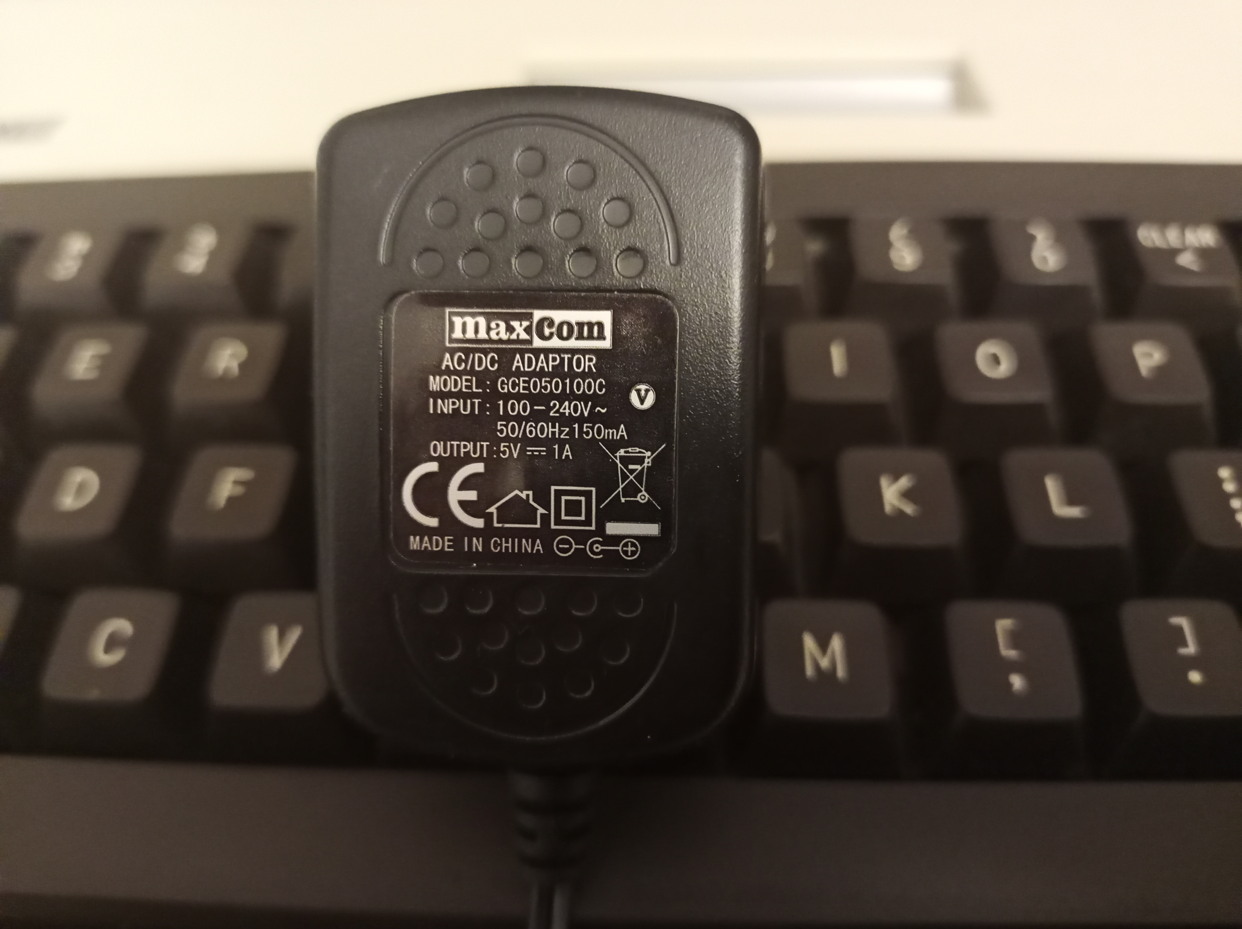

Ich habe mir bei ebay einen atari 800xl gekauft. Dazu kam ein kleines Netzteil, welches auf jeden Fall das Gerät starten lässt. (Siehe Foto)
Nun ist mir in den ersten Minuten beim testen des Gerätes untergekommen, dass die Grafik bei einem Spiel kurzzeitig einen Teil der Farben (der Himmel bei pole Position war braun statt blau) falsch dargestellt hat. Dieser Fehler kam 2 mal vor, dann erstmal nicht wieder.
Ebenso "frierte" der Computer 2x ein, als ich in basic ein kleines Programm eintippte.
Könnten diese Fehler auch am Netzteil liegen? Es hat bei 5V nur 1 Ampere - ist das nicht weniger als die originalen Netzteile?
Oder deuten die Fehler eher auf ein anderes Problem?
Danke für eure Zeit!
/Stefan
Ja und ja.

Das originale Netzteil hat 7,5 Watt, aber schau mal hier:
https://www.ebay.de/itm/324218268282
Das dort angebotene Netzteil hat 10 Watt.
