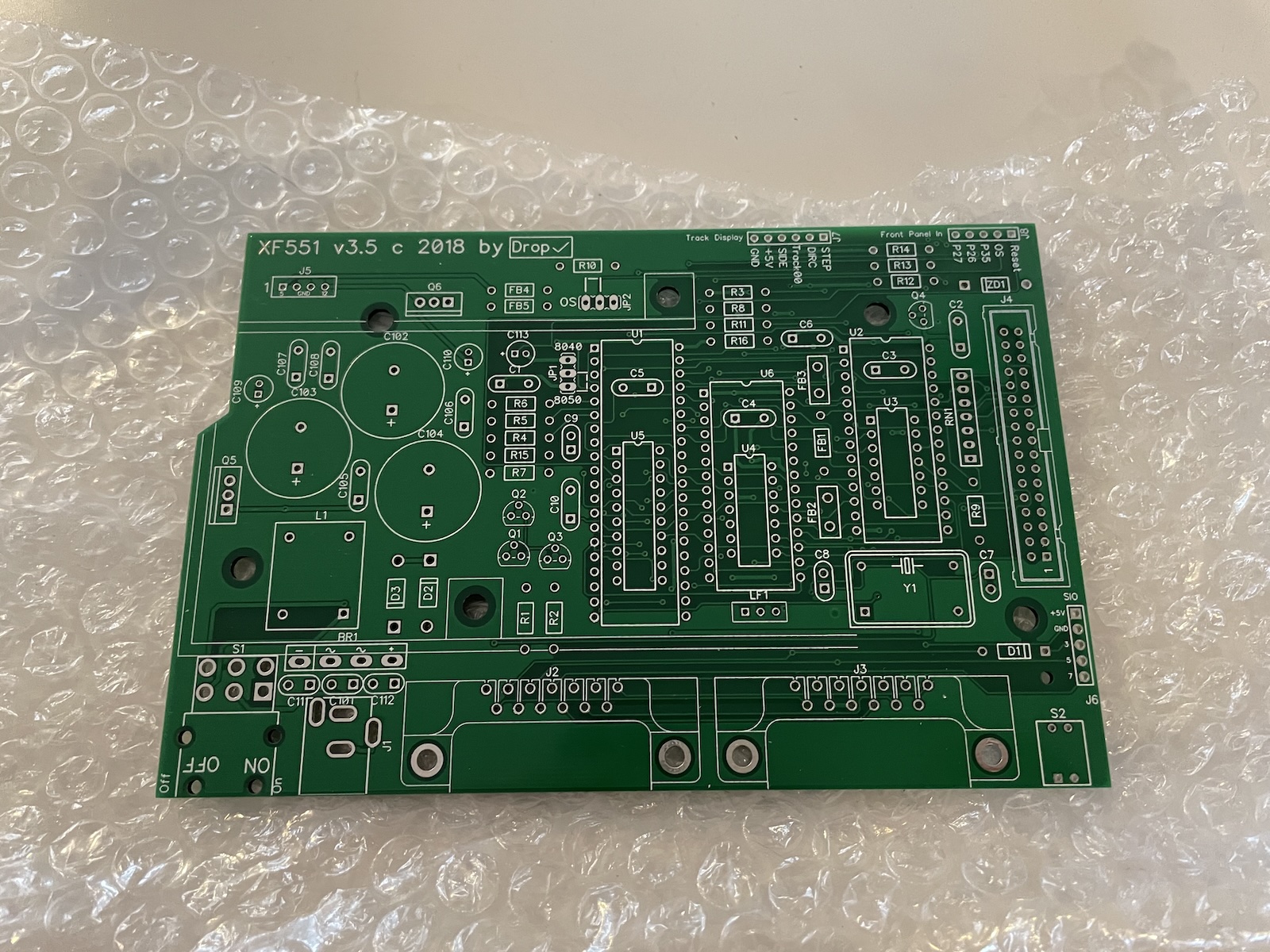

Im TBA ist von Drop Check eine XF Replica Platine verbaut. Einen Schaltplan habe ich von diesen Laufwerk nicht. Eine Ausführliche Anleitung auch nicht.
Das ist ja der Ärger den ich mit der Station von TBA habe.

Dinadan
Beiträge: 211
Registriert: 18.08.2021 17:17
Has thanked: 370 times
Been thanked: 104 times
Re: ATARI 1035 - "neues" 3,5Zoll Diskdrive im 1050 Gehäuse von TBA
Beitrag von Dinadan »
Ich habe hier noch ein XF551 v3.5 von Dropcheck in der Schublade, wenn tatsächlich die Platine im Eimer ist könntest du es stattdesssen gern mit dieser probieren. Ich schätze die sollte von der Größe her in das Gehäuse passen.
Pmetzen
Beiträge: 174
Registriert: 17.08.2021 20:46
Has thanked: 4 times
Been thanked: 35 times
Beitrag von Pmetzen »
Dann schau dir mal die Platine hier im Bild meiner TBA-Station an. Das ist eine völlig andere Platine.
Ich Denk mal das auf meiner Platine selbst zwar alles in Ordnung ist, aber nur halt irgend ein Baustein, das für die SIO Geschwindigkeit zuständig ist nicht. Meine Platine weist Anschlüsse auf für die Trackanzeige, Folienflachbandkabel für Drive Select und Resettaster.
Diese Platine von Dir ist nur für die XF551 und nicht für das 1050er Gehäuse. Alleine der Powerschalter ist vorne bei den 1050er Gehäuse.
Meine Dropcheck Platine ist extra Designed für 1050er Gehäuse. Und wenn da auf der Platine irgendetwas nicht stimmt, kann sich Floppy-Dock das mal anschauen.
Trotzdem ist die Platine von dir sehr interessant, vor allem wegen der XF-Stationen bei denen die Platinenleiterbahnen na ja du weist schon alles andere als qualitativ hochwertig zu bezeichnen sind. Eine solche alte XF-Station habe ich noch. Dafür wäre die Platine gut. Was würdest Du für die Platine haben wollen?
