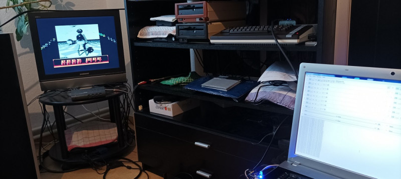

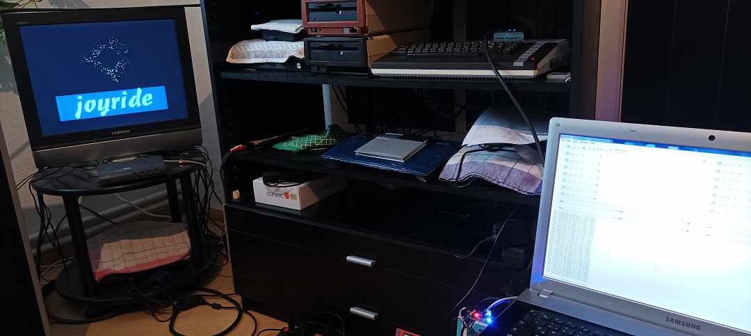

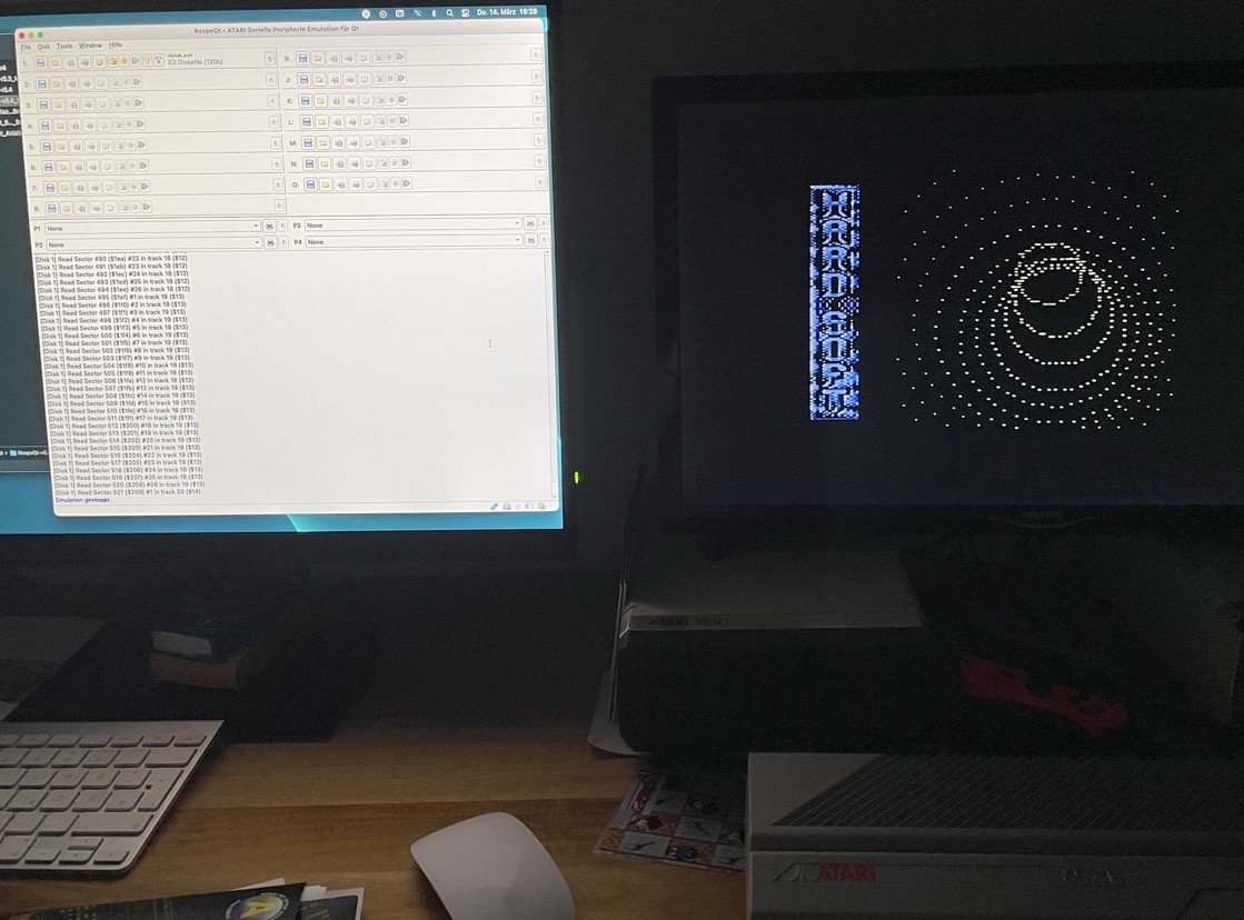

Hatte das Demo ausprobiert und läuft.
Habe dann aber bemerkt, das ich nur RespeQt Version 5.3 hatte.
Also flugs die 5.4 RC3 geladen und ausprobiert.
Nanu, gar keinen SIO Ton, und auch keinen anderen Ton ? Mano.
Also schnell die Sio Strippe gewechselt, nun löppt es.
Ist eines der Demos, welche beim laden der Demo Parts, nebenbei Musik spielt und Grafik Effekte zeigt.
Diese Art von Demos hatten früher oft Probleme mit diversen Floppy Emulatoren.
Läuft einwandfrei mit beiden RespeQts. Atari 800 XL, XL OS Rev. May 1983.

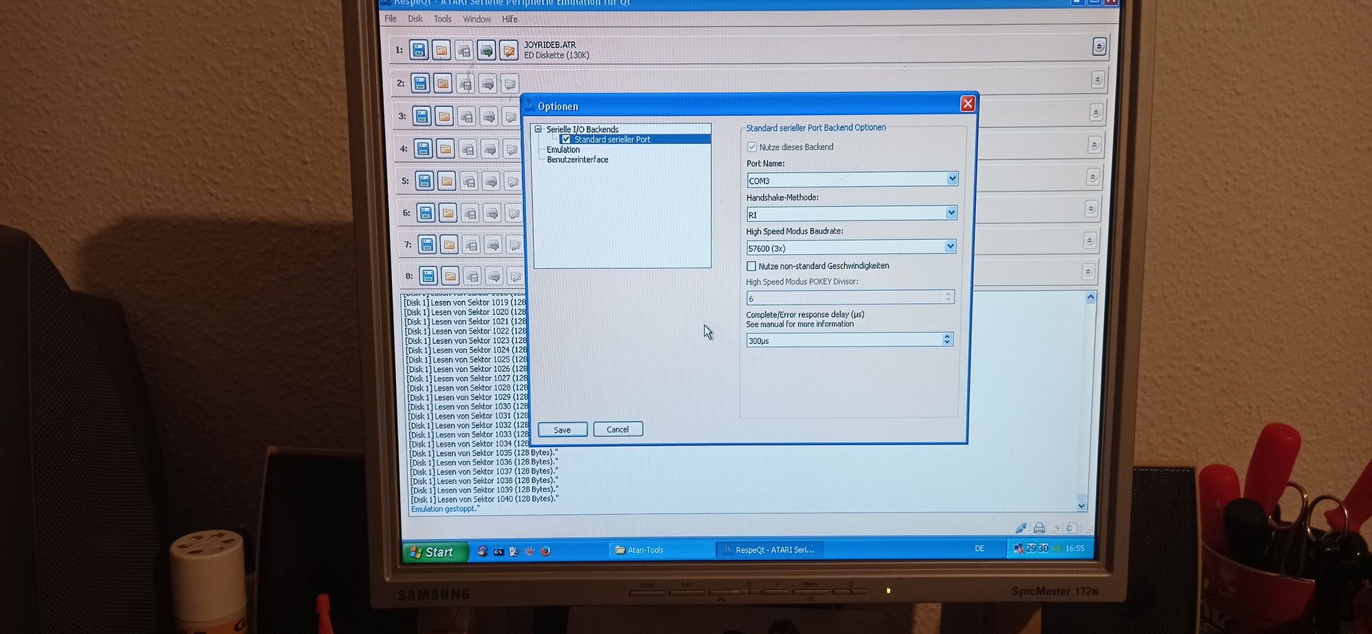

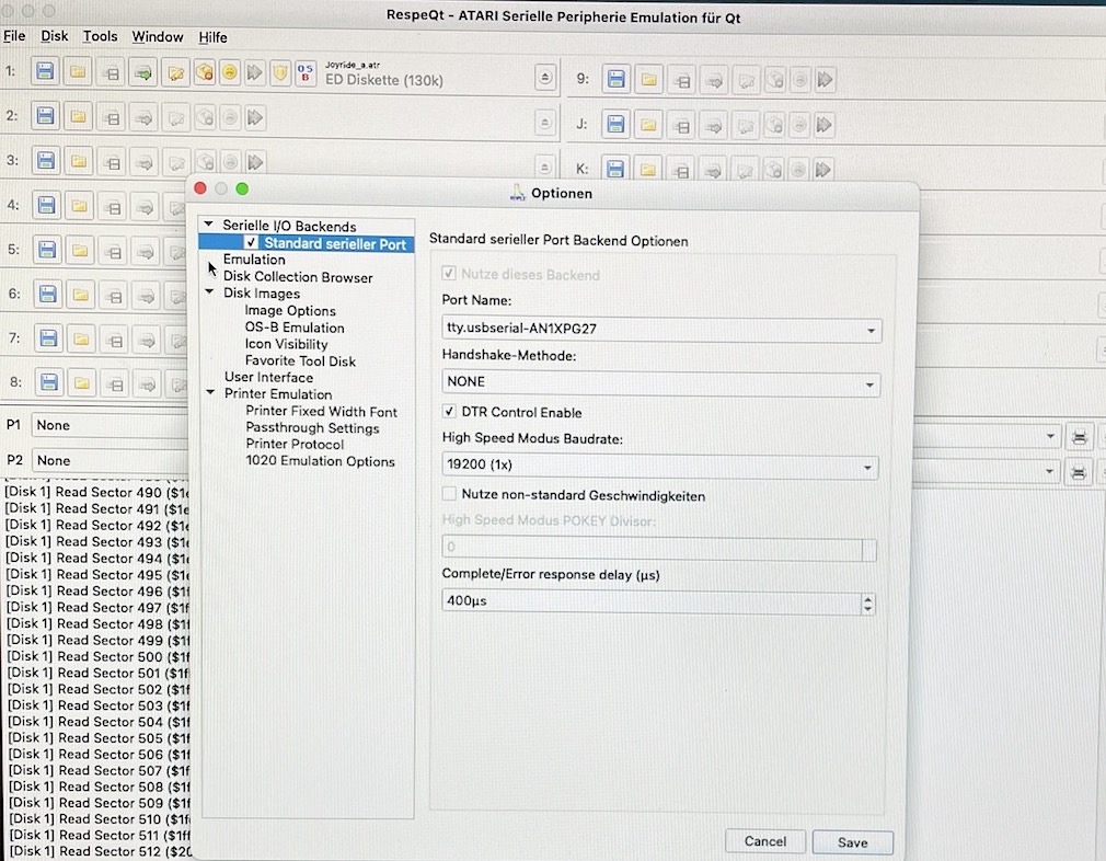

Klar.
Windows 7, 64 Bit.
USB-Serial CH340, mit passenden CH340 Treiber an COM5.
Windows hatte erst COM16 vergeben, da funktionierte der Connect aber nicht. Irgendwas will wohl eine einstellige Adresse haben.
Wer weis, welches Gerät ich nun auf COM5 überschrieben habe. Na das Gerät wird sich schon melden, wenn ich es einstecke. :mrgreen:
In RespeQt, 19200 Baud, original 1050 Geschwindigkeit.
Ich muss RespeQt immer als Administrator starten, sonst kein connect.

Beitrag von Major Blink »
Bei mir läuft´ s unter MacOS 12.7.3 Monterey.

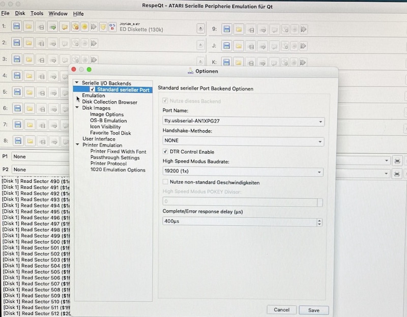

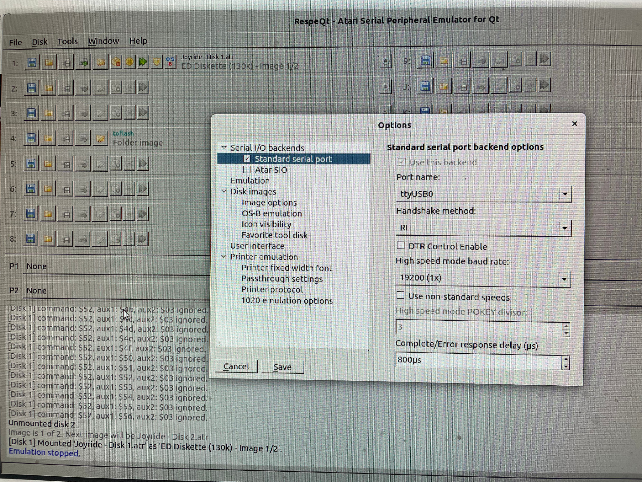

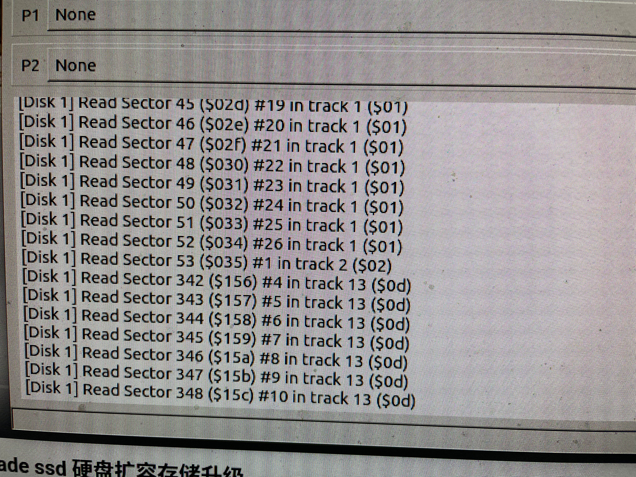

I've attached a screenshot of what I see on Joyride once it starts to load the 2nd part. This is on my 600XL PAL with RespeQT 5.3 and 5.4 rc1 under Ubuntu Jammy (edit: Also I just installed 5.4 rc3 from this thread with the same results). I put in the real GTIA and Pokey to be sure it wasn't my fault!
Here are the settings I used:
This is what happens as soon as it starts to load part 2:
This is the display of RespeQT at the time it fails, so you can see the sector that was fetched:
I copied the image to a real 1050, using RespeQT and copymate XE. Then it worked!
I suspect it may be a timing based Joyride bug rather than a RespeQT issue. Though I guess it wouldn't hurt to double check. I only mentioned it on the other thread because someone thought it was down to a Pokey recreation issue and, in this case, it doesn't seem to be. Since it works with original (using the 1050) or pokeymax (using the 1050) or eclaireXL (using internal drive emulation).
Oh and to confirm the ATR I'm using:

Meine Analyse:
Es scheint auf jeden Fall irgendein Timing-Problem zu sein. die Demo wird immer geladen, aber bei dem Bildschirmfoto mit rötlichen Hintergrund (siehe Beitrag von foft), handelt sich um den Zwischenladescreen, der eingentlich einen schwarzen Hintergrund mit bewegeten Punkten. Normalerweise würde jetzt die nächsten Demo erscheinen, aber hier geht es nicht mehr weiter. Ich nehme an, dass hier irgendein Codestück nicht geladen wurde und deswegen die Demo an der Stelle hängt.
Ich kann das sogar mit einer 1050 mit aktiven Speedy auf einem 600XL und einer 1088XEL nachstellen.
Sobald man dann in RespeQt die Übertragungsgeschwindigkeit hoch hat und High-Speed-SIO erlaubt, hat man nach dem Intro dieses Problem.
Ich vermute mal, dass die vielleicht für das Intro noch die normalen Routinen des OS benutzen, daher auch die Möglichkeit, die Demo sehr schnell zu laden.
Wenn das Intro dann durch ist, wird evtl. der Pokey direkt programmiert, damit man gleichzeitig die Musik spielen kann.
Ohne jetzt genau zu wissen, was hier hinfliegt, sehe ich keine große Möglichkeit das zu verbessern. Wir sind mit dem USB-Anschluß eh dem Treiber und dem Betriebssystem ausgeliefert, so dass ich hier nicht sehe, wie man hier das Timing verbessern kann.
Wenn jemand noch Vorschläge hat, bitte her damit.
English:
My analysis:
It definitely seems to be some sort of timing issue. the demo is always loaded, but the screenshot with a reddish background (see foft's post) is the intermediate loading screen, which normally has a black background with moving dots. Normally the next demo would appear now, but we can't continue here. I assume that some piece of code hasn't been loaded and that's why the demo is stuck at this point.
I can even recreate this with a 1050 with active Speedy on a 600XL and a 1088XEL.
As soon as you have high transmission speeds in RespeQt and allow high-speed SIO, you have this problem after the intro.
I suspect that they might still be using the normal OS routines for the intro, hence the ability to load the demo very quickly.
Once the intro is finished, the Pokey may be programmed directly so that you can play the music at the same time.
Without knowing exactly what's going on here, I don't see much of an opportunity to improve it. With the USB connection we are at the mercy of the driver and the operating system anyway, so I don't see how the timing can be improved here.
If anyone has any suggestions, please share them.

War mal so böse und habe gestern und heute Joyride mit RespeQT getestet - läuft einwandfrei !
Okay, wie immer bei mir, nicht mit der neuesten Version und dem neuesten OS...
PC (alter Dual-Core, 2x 3.1Ghz):
OS: Windows XP 32 Bit SP3 (Zweit-PC, ohne Internet, weil mein Erst-PC ist ein Atari mit 600 Baud Internet)
- RespeQT: R4 (Version 4.x, also 4.0 oder 4.1 oder so)
- Handshake: RI
- Highspeed Modus Baudrate: 57.600 (3x SIO)
- nutze non-standard Geschwindigkeiten: nicht aktiviert
(highspeed Pokey divisor: irrelevant, da inaktiv)
- Error Response Delay: 300 us (wo kriege ich das micro-u her?)
Atari (800XL mit original Board und original Tastatur):
OS: XL-OS, Rev. 2 per Schalter eingestellt (sonst OS-B)
RAM: 64k base RAM + 512k XRAM (intern; SRAM-Erweit. von mega-hz)
Pokey: internes stereo-board mit 2x Pokey, ABER: Schalter auf mono gestellt
Covox: vorhanden, nicht abschaltbar (nutzt $D6xx, mono)
sonst keine Erweiterungen vorhanden
Die A+B Seite der Joyride Demo lädt via RespeQT einwandfrei. Mein PC ist etwas "umständlich" mit dem A8 verbunden:
A8 => SIO2PC (alt, Abbuc-RAF) => DB15 auf DB9 Konverter => Digitus Adapter => USB-Verlängerung => PC
Der Digitus Adapter stellt mit dem FTDI-Treiber einen COM-Port 3 zur Verfügung. Die Joyride Demo scheint keinerlei Highspeed-Treiber zu haben und in normaler Geschwindigkeit zu laden.
Fast immer, wenn ein neuer Part der Joyride Demo geladen wird, wird zum "Demopart-Loader" gesprungen, dieser befindet sich in den Sektoren 4 - 53 (zeigt RespeQT schön an) und sodann wird der neue Demopart geladen, während zeitgleich eine Zwischensequenz mit Animation und Sound wiedergegeben wird. Kann also durchaus sein, dass ein Problem an dieser Stelle nicht allein an RespeQT liegt (und der Pokey-Einstellung dort), sondern auch am Pokey im Atari (mono/stereo-Pokey, Pokey-Max, Hokey, etc.)...
Jetzt muss ich den Test wohl nochmal mit RespeQT 5.4 wiederholen... ?!?
