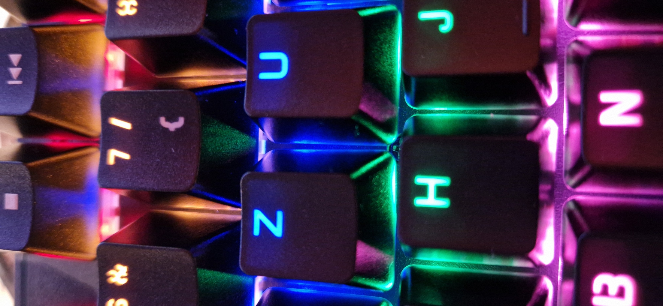

25.02.2024 12:02
Die Blink-Blink Ansteuerung überlass ich gern wem anderen, ich persönlich bin froh, wenn meine Sachen nicht leuchten und blinken wie ein Weihnachtsbaum oder ein Döner Kiosk :)
Hab mir im Herbst einen neuen PC zusammengestellt, es war garnicht so leicht Mainboard, RAM, Grafikkarte, Gehäuse etc OHNE permanente RGB Lightshow zu finden.
:mrgreen: Das sieht mein Sohnemann aber ganz anders - er hatte unter anderem mal eine Grafikkarte, bei der das Logo im Kühlkörper mit RGB-LEDs zur Leuchtreklame wurde... Da mußte natürlich ein PC-Gehäuse mit Glas in der Seitenwand her. :roll:
Ich gehe schon hin und baue blaue LEDs auf grün, gelb oder rot um, weil ich die blauen LEDs als sehr grell empfinde. Wenn ich einen USB-Hub oder so was kaufe, fliegen als erstes die blauen LEDs raus oder werden zumindest abgeklebt... :?
Aber zurück zum Thema: Mit einer weißen, abschaltbaren / dimmbaren Beleuchtung könnte ich sehr gut leben; auf eine RGB-Disco kann ich jedoch auch sehr gut verzichten. Wenn sie mit on board ist, bitte deaktivierbar. ;)

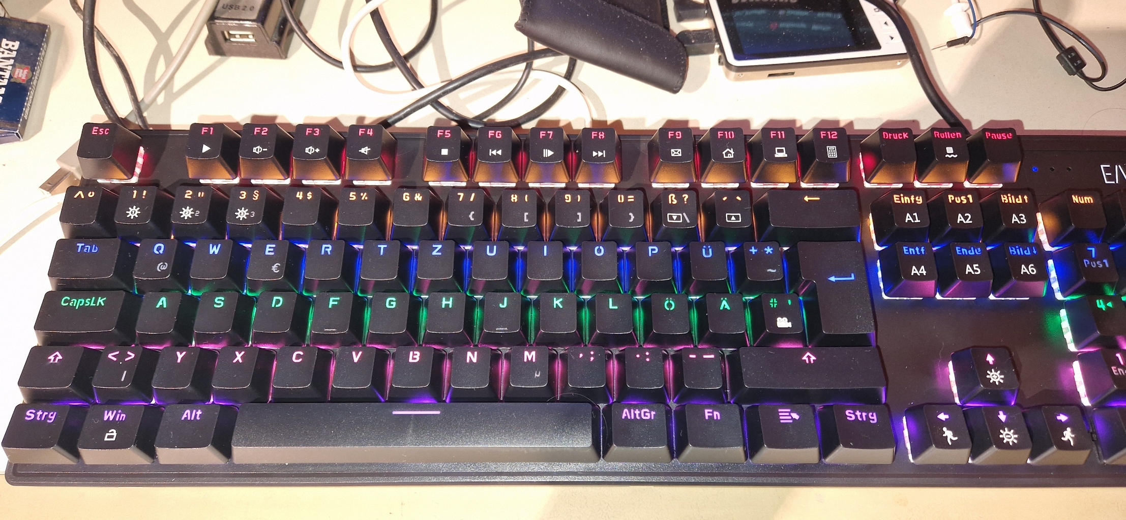

Ich mag diese Regenbogen oder Disco Lights an Tastaturen oder auch PCs ebensowenig.
Wenn schon, eine dezent einstellbare Hintergrundbeleuchtung für die Abendstunden z.B. oder
in Verbindung mit dem Atari einzelnd programmierbare LEDs, so daß man z.B. in einem Menü
nur diese ansteuern kann, die auch zu einer Eingabe führen.
Komplett schwarz-leuchten sollte natürlich ebenfalls gehen :-)
Selbst wenn jemand die LEDs überhaupt nicht braucht, müssen sie ja nicht bestückt werden.
Im Layout sie aber vorzusehen kosten keinen Cent mehr, dafür könnte man aber...
Wäre doch cool, wenn man sogar per Basic schreiben könnte: poke led#,r,g,b
wobei "led#" dann eine ( temporär ) ausdecodierte Adresse ist, an der ein Atmega328 "lauscht" und diese Werte übernimmt und in seinem EEPROM speichert.

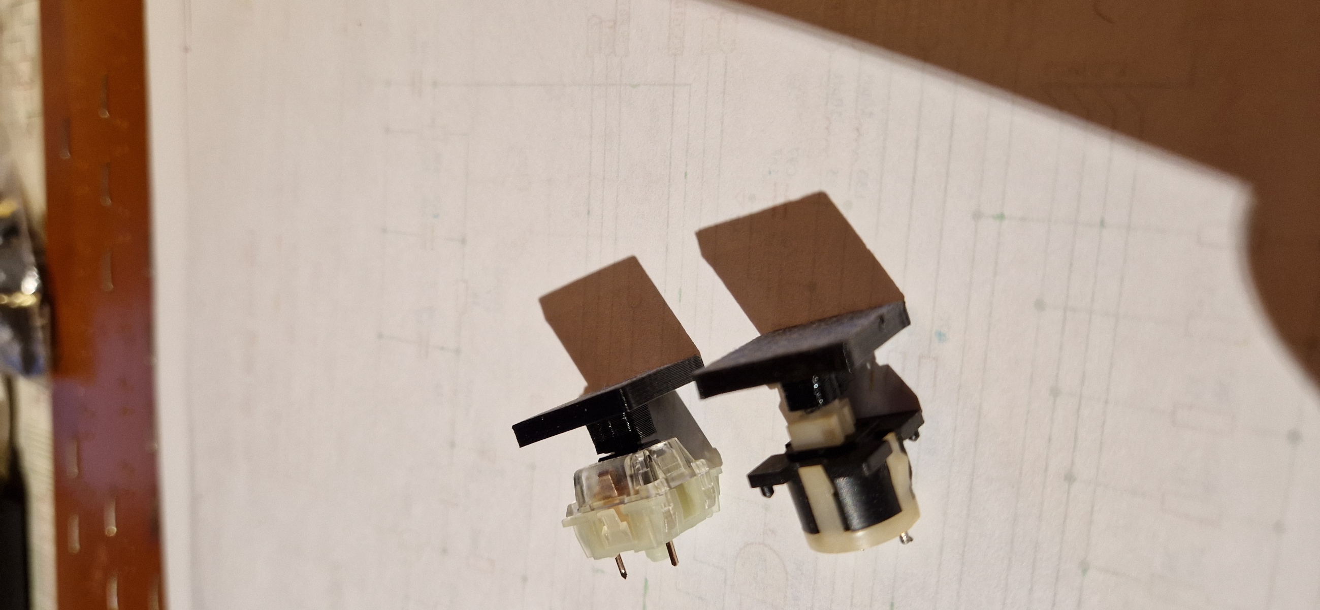

Hat jemand eine Tastatur bei der man die Taster auswechseln kann (How-Swap fähig) ?
Wie sind die Buchsen angeordnet? von der Oberseite oder von der Unterseite der Platine?

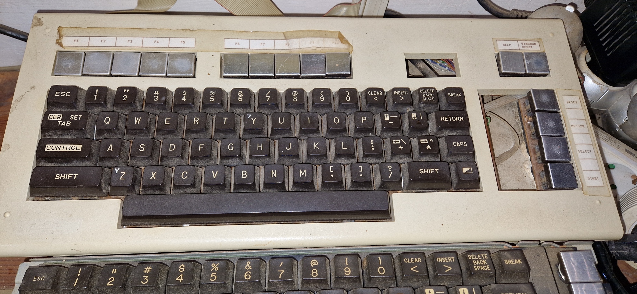

Hast Du schon eine Idee wie Du die Consol-Tasten hinkriegst?
Insbesonders bei Reset finde ich es sehr wichtig, dass die einen grösseren Kraftaufwand erfordert als Option/Select/... oder die normalen Tasten.
Für die Optik und Haptik wärs dann auch noch gut wenn de eine Alu(?)-Kappe drauf hätten, so wie im Original.
Wie gesagt, Beleuchtung ist mir egal, aber Qualität, Optik und Haptik sollten genauso sein wie bei der Atari Alps Tastatur.
so long,
Hias
Beiträge: 1855
Has thanked: 581 times
Been thanked: 643 times
Re: Projekt NEUE Tastatur
für die consol-tasten versuche ich es per 3D Druck und einer hauchdünnen Edelstahlfolie wie sie bei SMD-Schablonen verwendet wird.
Vielleicht auch eine dünne Alufolie/blech, wobei Alu mit der Zeit verkratzt.
So erstmal meine Gedanken wie man die herstellen könnte.
Vielleicht hat ja noch jemand eine geniale Idee dazu?
Sowie Beetle damals: Man nehme 5 BC140 Transistoren und hat schicke SIO2SD Tastenkappen :-)
Ja Reset sollte unbedingt stärker sein, entweder mit einer härteren Tastenart oder auch MX Taster mit zusätzlicher Feder.

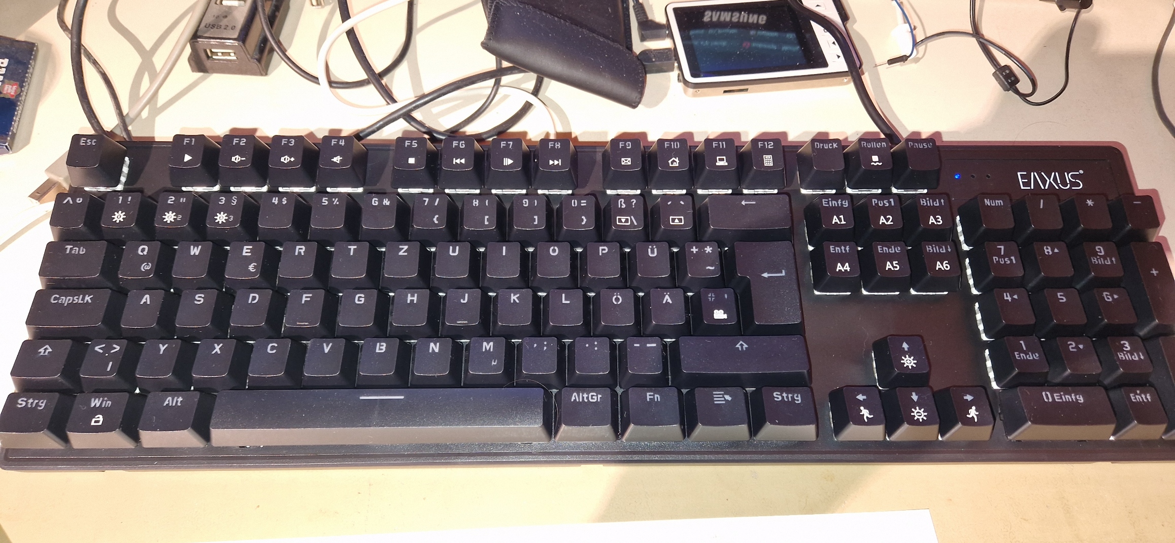

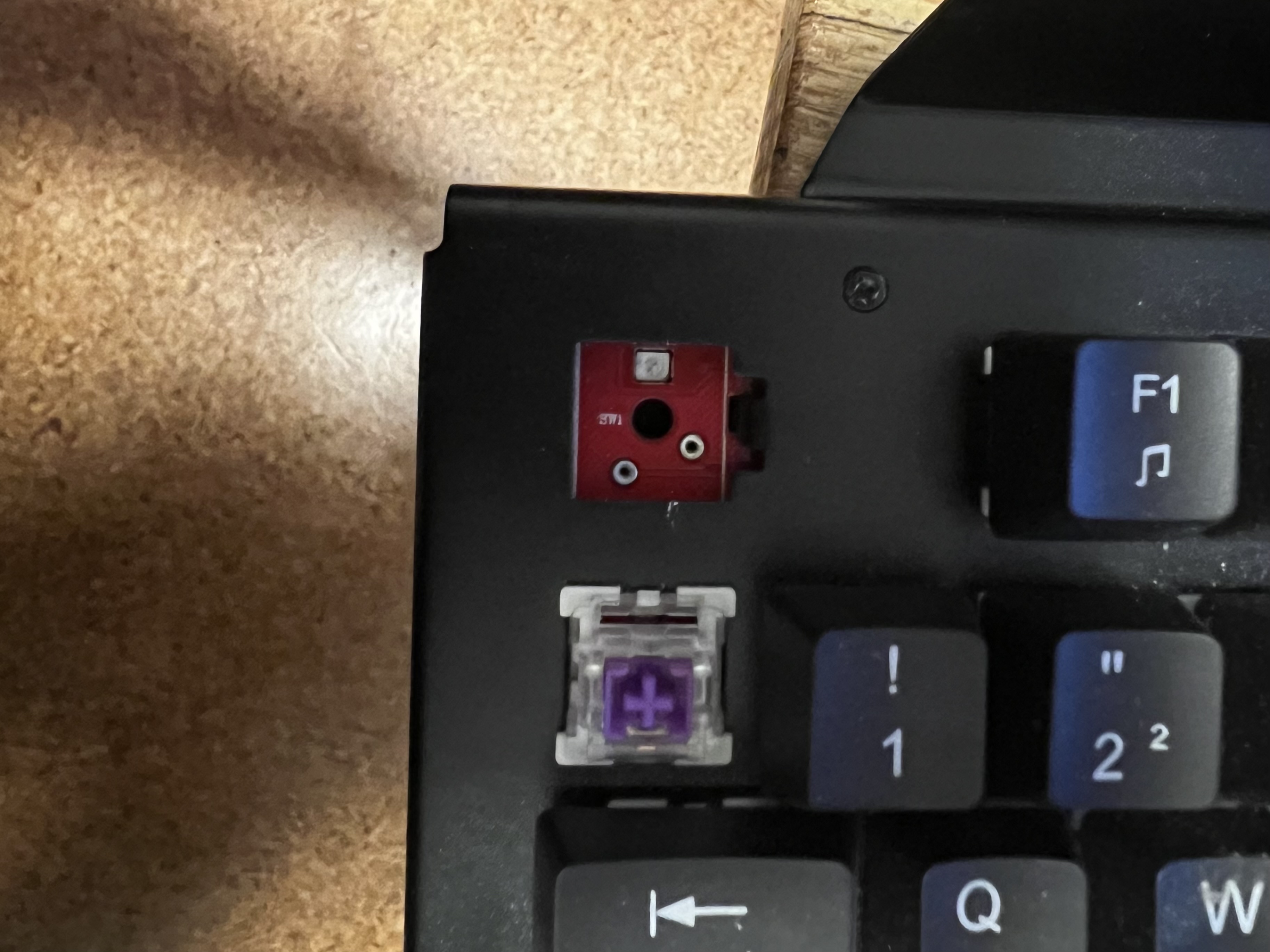

mega-hz hat geschrieben:
26.02.2024 20:07
Mein Sohn hat solche Tastaturen; ich mache heute Abend mal ein paar Bilder.

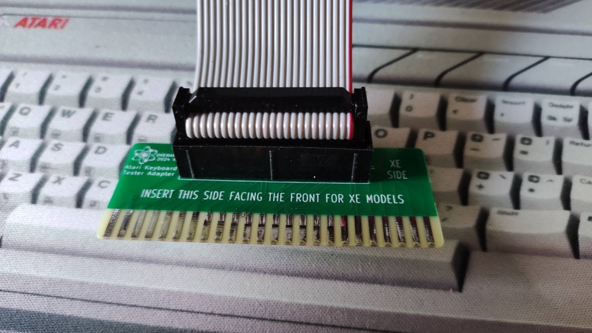

Was mit an der Decent-Lösung gut gefällt ist das Anschlusskabel mit der Adapterplatine:
Zum Decentprojekt gibt es auf der zugehörigen Github Seite auch einen sehr Umfangreichen Breicht zu den einzelnen Komponenten:
https://github.com/bleroy/3d-junkyard/t ... 0MX#readme
Ist zwar viel Lesestoff, aber ich denke man kann daraus viel lernen und die gewonnene Erfahrung nutzen.

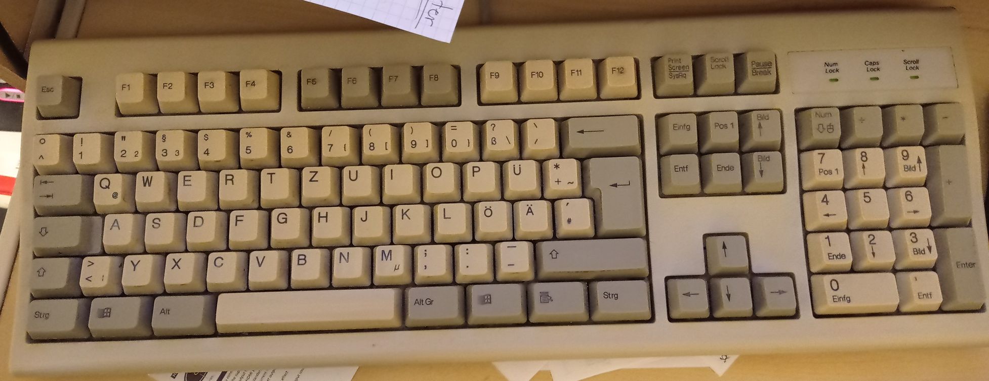

BTW: Meine Lieblings PC-Tastatur war die eines echten IBM 286er, der mir vor vielen, vielen Jahren mal in die Hände gefallen war. Die habe ich sehr lange genutzt und ab und an mal gründlich gesäubert. Dazu habe ich sie zerlegt, die zwei Gehäuseschalen und Tastenkappen in die Spülmaschine geworfen und das ganze im "Schonprogramm" gespült. Das ging etliche Male gut, bis die Maschine mal im falschen Programm war - danach waren die Gehäusehälften so verzogen daß man sie nicht mehr zusammenmontieren konnte. Dafür könnte ich mich heute noch in den A... beißen. So ein Keyboard ist mir (zur Freude meiner Frau) bisher leider nicht mehr in die Hände gefallen.
Ich habe da eine echte IBM-Tastatur und noch eine echte fake-IBM-Tastatur. Besonders die echte IBM Tastatur müsste ich echt mal wieder sauber machen, echt ey. Aber bestimmt nicht in der Spülmaschine, da weiß man ja echt nicht was da so schiefgehen kann und ob die Tastatur waschecht ist. :mrgreen: Genutzt werden beide Tastaturen von einem "echten Menschen" (wobei so einen Hubot hätte ich auch gerne oder alternativ einen hübschen Synth). :lol:
echt IBM
echt IBM
fake IBM
fake IBM

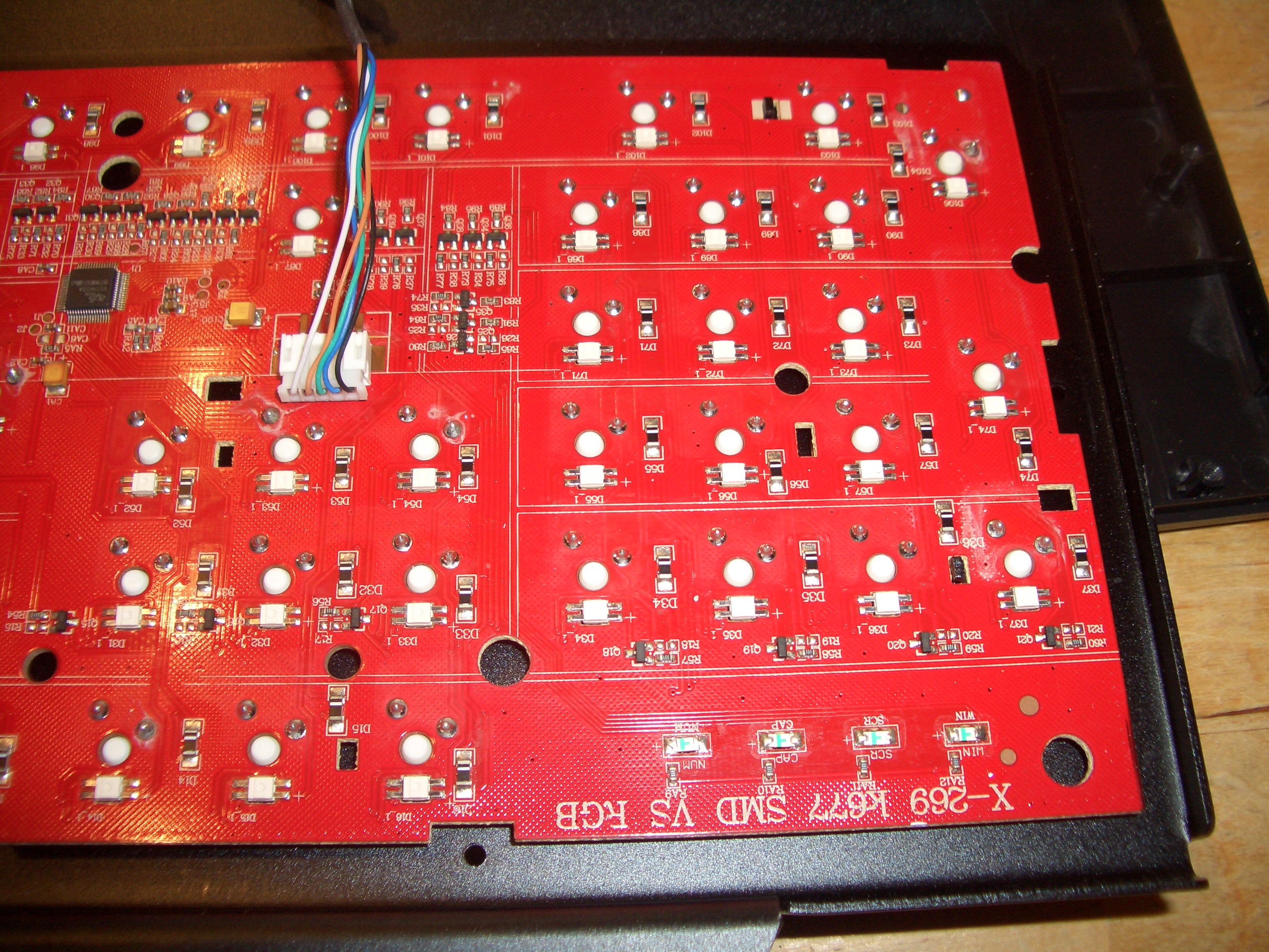

Ich baue gerade für den HSC heute Abend auf und habe zum Chatten eine der mechanischen Tastaturen meines Filius mit RGB-Berleuchtung an den Laptop angeschlossen. Was mir da sofort auffällt:
Die Tastenbeleuchtung ist auf "weiß" eingestellt. Allerdings ist das aus RGB zusammengesetztes Weiß -> ich bin anfällig für den Regenbogen-Effekt: Wenn ich beim Tippen auf die Tastatur schaue und dabei den Fingern folge, (blind schreiben kann ich nicht wirklich) sehe ich die Tasten teilweise in den Grundfarben statt in weiß - das geht für mich garnicht.
Wenn RGB, dann bitte mit RGB-W!
26.02.2024 20:07
Bei der "allreli" meines Sohnes sind Ösen in die Platine gepreßt, in die die Kontakte der Tasten eingesteckt werden:
Das war allerdings ein recht preiswertes Modell. Die Tasten selber werden durch das Chassis gehalten, nicht durch die Platine.
Ja die beiden Projekte habe ich auch schon gefunden, sehr interessant und informativ!
Die Lösung mit der Adapterplatine ist sehr gut, allerdings warum wieder ein Folienkabel anstatt normales Flachbandkabel mit Buchsenleisten verwendet wurde ist mir ein Rätsel.

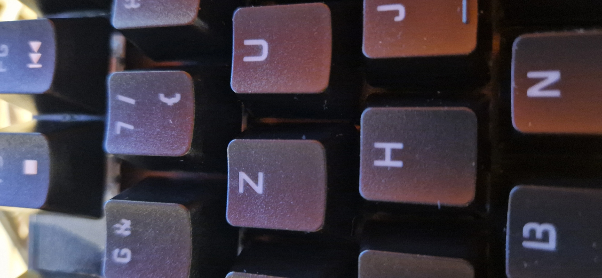

Ich habe mir für den PC im Büro nun auch mal eine "etwas" bessere Tastatur als die 9€ MediaMarkt zugelegt, war zwar mit 35€ auch noch günstig,
hat aber echte Cherry MX blue Taster. OK, das Schreiben geht eigentlich super, das Klicken der Taster selber geht noch so grade von der Lautstärke,
was aber wesentlich lauter ist, ist der Anschlag den die Tastenkappen beim voll-durchdrücken machen. Da könnte etwas weiches drunter.
Diese Tastatur hat nun auch ne RGB Beleuchtung... Brauche ich nicht, man kann sie zum Glück etwas anpassen oder ausschalten.
NUR: dadurch das die Buchstaben/Symbole durchleuchtend sind, kann man sie bei komplett ausgeschalteter Beleuchtung wesentlich schlechter lesen,
wirken dann eher einem Mittelgrau. Solange die ganzen möglichen Effekte nicht an sind, ist es einigermaßen i.O.
So ist wenigstens ein echtes Objekt vorhanden an dem man noch lernen kann.

Deine Tastatur mit linearem Anschlag ist die in etwa mit der Cherry Version des 600XL zu vergleichen?
Ataris mit Cherry Tastatur hab ich (wenn ich mich richtig erinnere) keine da, aber meine G80-3000LPMDEs am PC sind recht ähnlich zu den Alps Tastaturen in meinen 800XL (ich glaub meine beiden 600XL haben auch die Alps drin).
Evtl ist der Feder-Widerstand der Cherry am PC geringfügig höher als bei der Alps, das kann sich aber auch im Laufe der Jahre etwas verändert haben (meine PC Tastaturen sind ja auch schon 20+ Jahre alt, die der Ataris rund 40 Jahre).
Die Cherry klackert etwas "heller" als die Alps, das kann aber natürlich auch am unterschiedlichen Gehäuse / Resonanzkörper etc liegen. Mich stört's nicht (im Gegentteil) aber einen Ex-Arbeitskollegen (der eingefleischter Mac User war/ist) hab ich damit mal fast in den Wahnsinn getrieben :)
Also es gibt ja zwei Lösungen:
1. Er hat ein Anschlusskabel fertigen lassen auf Basis einer flexiblen PBC. Die eine Seite kann mit einer modernen flachen verriegelbaren FFC/FPC Buchse genutzt werden. Die andere Seite passt direkt in die vorhandene Keyboardbuchse auf dem Atari-Board. Dadurch muss man am Board keine Veränderung vornehmen und falls das Folien-Flachbandkabel mal kaputt geht kann man es leicht austauschen, da es ja auf beiden Seiten gesteckt ist. Die Frage ist natürlich was so ein Kabel kostet und wo es gefertigt wird. Aber da könnte uns der Macher des Decent Keyboards sicher unterstützen.
2. Die Verwendung eines fertig konfektionierten FFC/FPC Kabels (CABLE FFC/FPC 26POS 1MM 7.87") und eines Adapters auf Atariseite.
Das Flachbandkabel gibt es für schmales Geld , z.B. bei Digi-Key für 88 Cent
Die Adapterplatine lässt sich bei Bestellung von 10-20 Stück für 1-2 Euro herstellen.
Wie man hier sieht hat er die Adapterplatine nochmals überarbeitet. die alte wurde ja direkt in die Keyboardbuchse gesteckt. Dadurch ist keine Veränderung am Board notwendig:
Allerdings ist zwischen Motherboard und Tastatur sehr wenig Platz und das ist schon sehr knapp. Wenn die Tastatur dann auf der Adapterplatine aufliegt wird es schwierig das Gehäuse zu zu bekommen ohne dass es Spannungen gibt. Dies erspart man sich mit diesem neuen Adapter. Dazu muss aber die vorhandene Tastaturbuchse ausgelötet und durch eine Stiftreihe ersetzt werden. Die Adapterplatine wird dann liegend eingelötet, also nicht stehen wie bei der alten Variante. Dadurch hat man keine Höhehnprobleme. Der kleine Poti für die Helligkeitssteuerung muss dann natürlich auf der Tastatur mit angebracht sein. (Wenn man Beleuchtung hat)
Mir gefallen beide Lösungen besser als beim Servicekeyboard:
Dies Lösung ist zwar zweckmäßig aber auf der Atari Seite wird es schwierig, das in einer Bauhöhe hinzubekommen die in den schmalen Raum zwischen Board und Tastatur passt.
