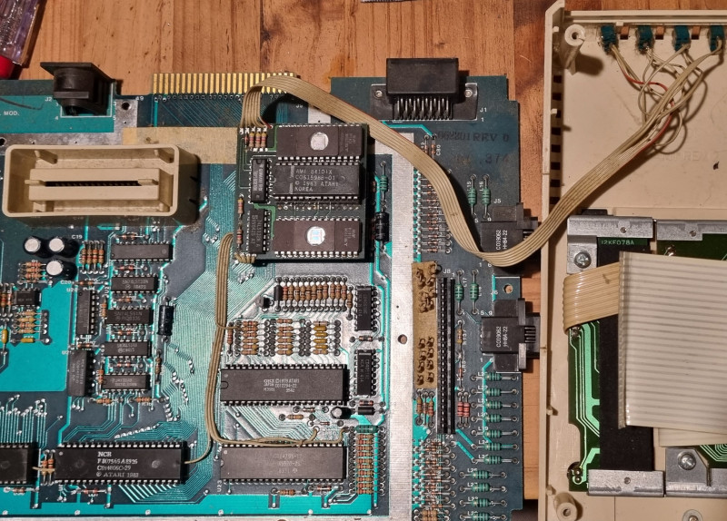

ich habe recht günstig einen ziemlich dreckigen 800XL bekommen. Dieser ist mit 4 Schaltern und intern mit einer kleinen Platine aufgerüstet. Bis jetzt habe ich ihn noch nicht angeschlossen - ich wollte erstmal hier fragen, ob jemand erkennt um was es sich handelt. Ich tippe auf alternative OS - kenne mich damit aber nicht so gut aus. Außerdem sieht der Bereich mit den RAM Bausteinen auch etwas ungewöhnlich aus. Auf den angehängten Bildern sieht man die betreffenden Bereiche.
Hat jemand eine Ahnung, um was es sich handelt?

Die beiden goldenen DRAMs sehen fast aus wie meine die ich noch rumliegen habe
Allerdings sind meine nicht vom Motorola sondern aus EX-DDR Beständen / russisch.

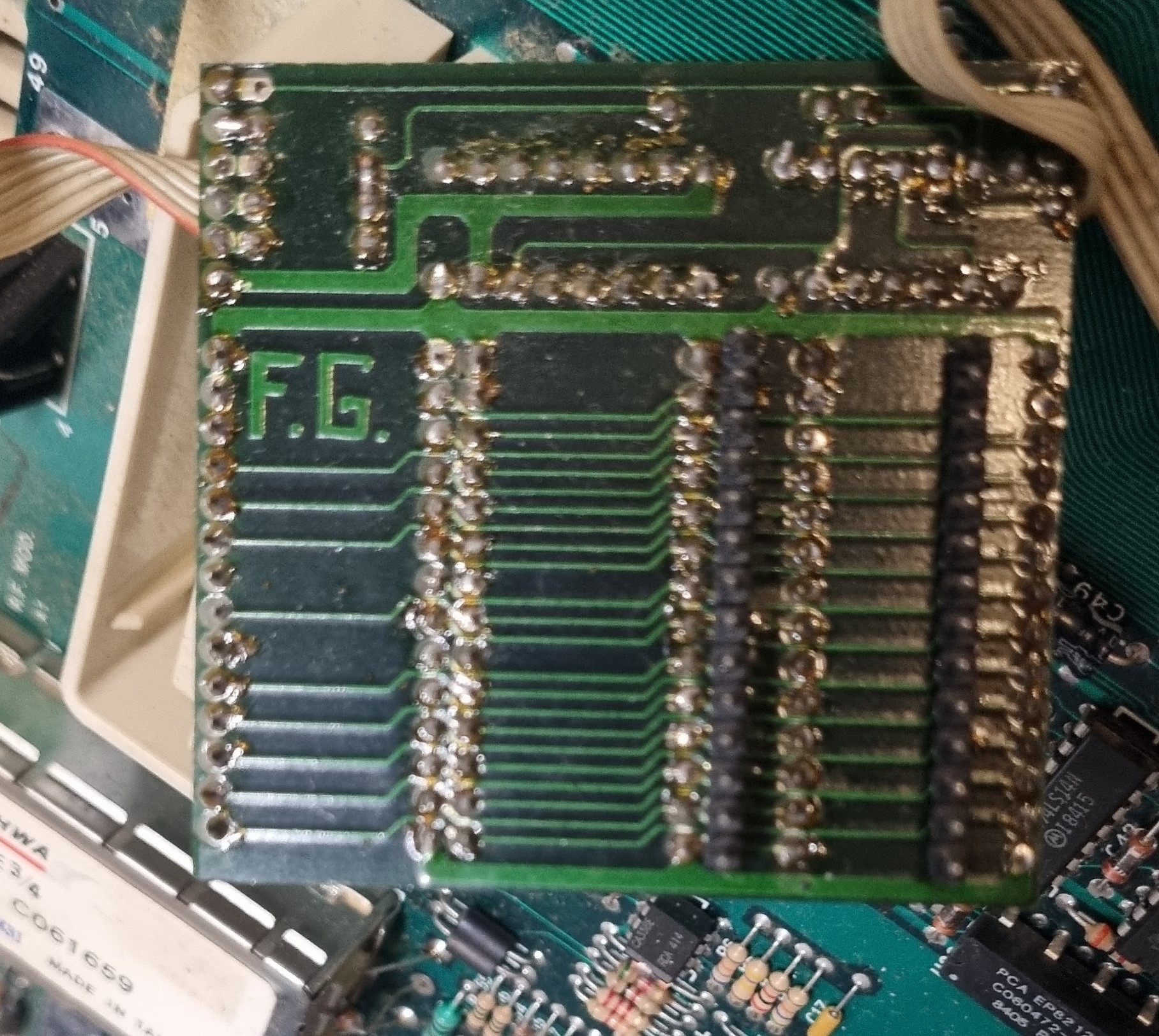

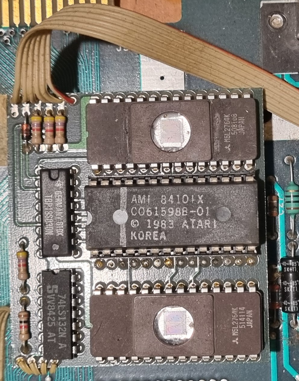

Die Platine auf dem OS Sockel sieht stark nach einer vom Compy-Shop erstellten Platine.
Achtung, da ist ein TBP18S030 drauf!
Das ist ein 1xprogrammierbares Chip mit 32Bytes / 8Bit.
Lässt sich bedingt durch ein GAL ersetzen.
Zum Auslesen braucht man einen einen Arduino oder so.
Auf dem Bibomon vom CompyShop waren auch 2 davon drauf, die hatte ich früher mal mit einer kleinen Schaltung "von Hand" ausgelesen.
Leider kann ich Dir nichts zu der Platine sagen, ich vermute aber mal, daß es sich um mehrere OSse handelt.
Oder eine ganz frühe Version des BiboMons.
Die goldenen DRAMs werden den nächsten Sonnensturm sicher gut überleben!

Ich glaube nicht, dass es sich um einen einfachen OS-Umschalter handelt, denn:
1. Das ginge deutlich einfacher
2. Auf der Platine sind 2 Stück 2764 ein einzelne OS braucht aber schon ein 27128er - wäre also ein OS auf zwei EPROMs verteilt (geht natürlich)
3. Für ein einfachen OS-Umschalter braucht man kaum so viele Schalter und Leitungen
Kann es sein, dass die Platine nicht nur im OS Sockel sitzt sondern auch das BASIC-ROM entfernt wurde?
2764 spricht ja eher für die Größe des BASIC Modules.

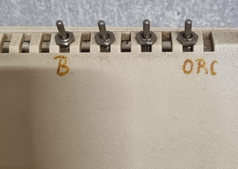

Ich habe den Rechner jetzt mal angeschlossen. Habe ihn mit dem s-video/Monitor Kabel meiner anderen XL Rechner angeschlossen. Das Bild ist jedoch nur s/w
Bei sämtlichen Schalterstellungen (bis auf eine) erscheint das normale, weiße "READY" auf blauem (hier natürlich grauem) Hintergrund und der Rechner verhält sich "normal". Bei einer Schalterstellung ist der Hintergrund komplett schwarz und das "READY" weiß....
Ich werde gleich mal die verschiedenen Schalterstellungen mit dem Sys-Check 2.2 durchlaufen lassen...
Anbei noch ein paar weitere Bilder.

so, ich habe den 800XL jetzt mal über den RF Ausgang angeschlossen, damit ich Farben sehe. Das in meinem letzten post benannte "schwarz" ist ein dunkles blau.
Dieses erscheint, wenn ich den Schalter ganz rechts ("ORC") betätige. Bei allen anderen erscheint das "normale" blau.
Das Sys-Check läuft bei allen fehlerfrei durch, außer wenn besagter "ORC" Schalter betätigt ist. Dann wird ein Speicherfehler angezeigt.

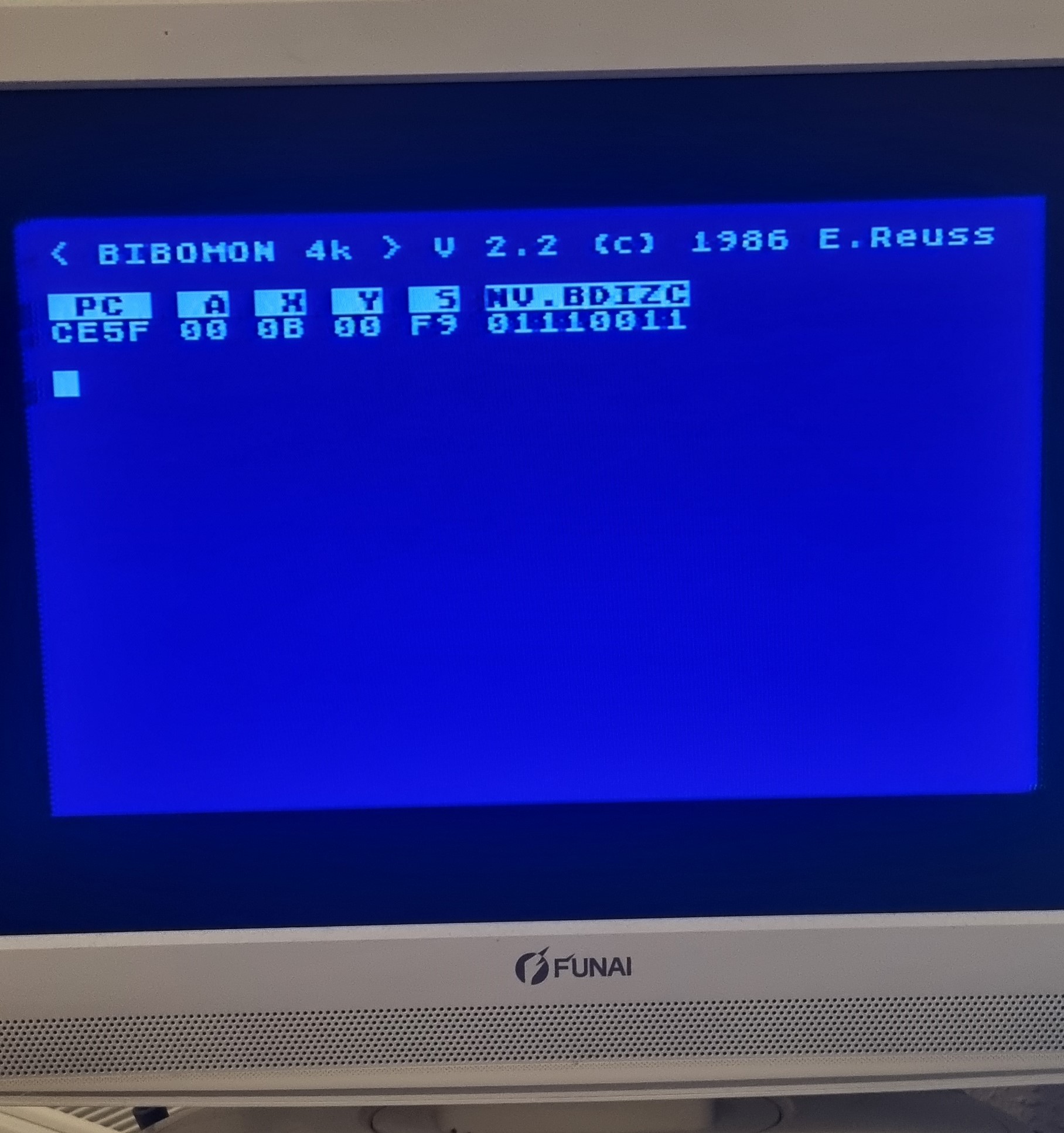

Ahhh...bei einer Kombination ("ORC" gemeinsam mit dem Schalter links daneben) erscheint dann:

Na dann war mega-hz Vermutung richtig.
Sollte man eigentlich nicht die Fenster der EEproms zukleben?

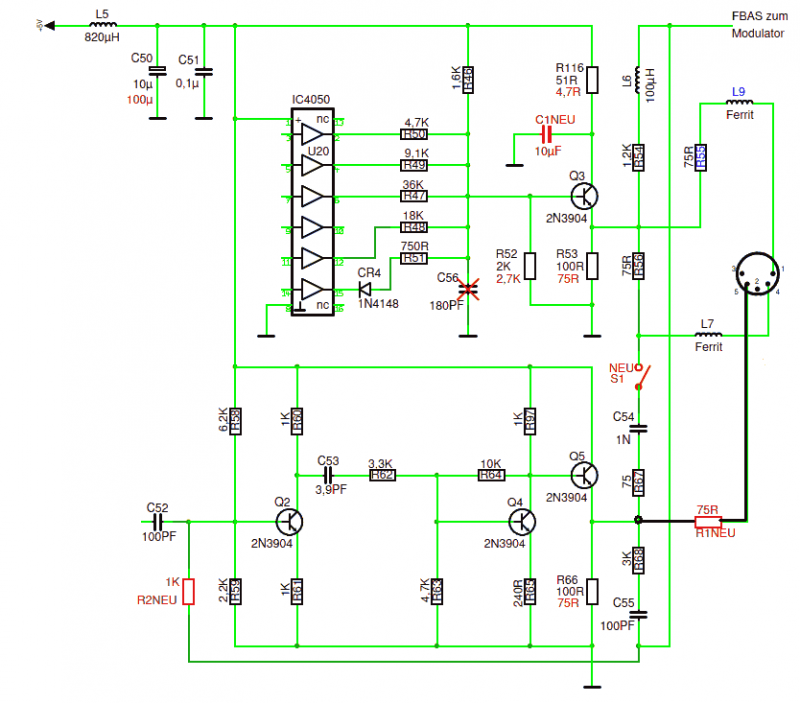

Hier die aller einfachste Methode für ein farbiges S-Video-Bild:
Verbinde mit einer Litze und einem 75 Ohm Widerstand den Pin 5 der AV-Buchse mit dem gemeinsamen Punkt von R67 und R 68.
Am besten auf der Rückseite der Platine an diesen Stellen:
Nicht vergessen den 75 Ohm Widerstand zu isolieren, am besten mit Schrumpfschlauch.
Wenn Du gleichzeitig das Bild noch verbessern möchtest gibt es z.B. diesen etwas umfangreicheren Mod:
Ich würde dir aber raten erst mal einfach nur die Litze mit dem 75 Ohm Widerstand einzubauen. Das reicht eigentlich.
Falls Du aber ein wirklich gutes S-Video-Bild haben möchtest kommst Du um den Einbau von Hardware nicht herum hier gibt es derzeit folgende Varianten:
SpectreAV von Lotharek für rund 21 Euro plus Porto. Kann man hier bestellen: https://www.lotharek.pl/productdetail.php?id=362
Oder das UAV Modul oder das UGV Modul.
Spectre AV und UAV wird statt des 4050 ICs eingesetzt und ist schnell verkabelt.
UGV kommt unter den GTIA und der Einbau ist auch einfach (falls der GTIA gesockelt ist)
Das UGV Modul kann man selber bauen: https://ataribits.weebly.com/ugv.html (Erfordert aber, dass man sich die Platine fertigen lässt und schon etwas Löterfahrung da SMD ICs verbaut sind)
Falls DU daran Interesse hast, ich glaube ich habe noch ein UGV übrig (30 Euro).
Mehr Infos zum UGV:
viewtopic.php?f=3&t=882
und
viewtopic.php?f=3&t=910

Einer der ersten Bibomons mit Hardware!
Ich habe noch eine ältere Version die nur aus einem Eprom besteht!
Solltest Du den Bibomon nicht brauchen, ich hätte Interesse!

Was meinst Du mit Kombination "ORC" ?
EDIT: achso, sehe grade das ein Schalter mit ORC beschriftet ist.
Ist wohl Oldos...irgendwas

Die Bibomons benutzen alle eine abgeänderte Version vom OLDOS.
XL OS mit Bibomon geht nicht.
Ich denke die haben den Speicherplatz der über ist i.V. zum XL OS für Ihre Zwecke genutzt.
Der Vorgänger von Deinem bestand nur aus einem Eprom als OS Ersatz.
Hiess aber auch 4K. Denke mal weil er den Platz von C000-CFFF benutzt hat der im OLDOS frei ist.
4K oder 16K wohl wegen dem Bankswitching was die u.A. durch diesen seltenen Chip TBP18s030 machen.
Damals waren GALs oder PALs wohl teuerer als der TBP..
Ich habe vor Jahren bereits begonnen den Bibomon (16K) abzuzeichnen.
Muss noch die Logik in ein FPGA bringen und Schritt für Schritt den zu ersetzen.
Tot ist mein Bibomon Projekt noch nicht!
BTW: vor Jahren hatte ich Peter Bee und Erwin Reuss mal kontaktiert und einige Fragen zum Bibomon gestellt,
beide haben geantwortet daß sie sich nicht mehr erinnern und keine Ahnung haben (oder haben wollen)
Vielleicht muss ich es mal erneut versuchen.
Für mich war/ist der Bibomon immer noch Nummer eins, danach erst der Freezer.

Da hatte ich mich unklar ausgedrückt.
Mein Punkt war, dass der "16K Bibomon" selbst höchstwahrscheinlich keine 16 KB braucht, sondern diese Größe zur Unterscheidung des verwendeten Chips dient.
Klar ist das ein OLDOS, sonst wäre ja von $C000-$CFFF kein Platz für den Monitor frei.
Die 16 KB bezogen sich auf den verwendeten (EP)ROM-Chip, der im XL einfach anstatt des originalen OS-ROMs verwendet wird und für den 800er als eigene Platine mit eigenem 4 KB EPROM kommt.
Re: Frage zu Atari 800XL mit Mods.
ich denke mal die haben einfach den Speicherplatz den sie per Bankswitching benutzen zusammengezählt.
Daher heisst wohl der 25K Bibomon auch dementsprechend.
