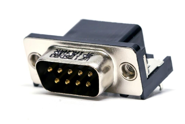

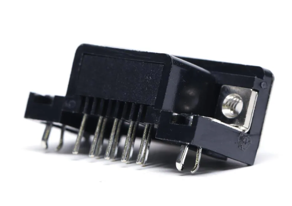

Also laut der Doku von Brian sind das diese hier:
https://www.mouser.de/ProductDetail/Amp ... 2KIw%3D%3D
Screenshot 2024-03-20 201040.png (155.22 KiB) 10659 mal betrachtet
Screenshot 2024-03-20 201021.png (190.03 KiB) 10659 mal betrachtet

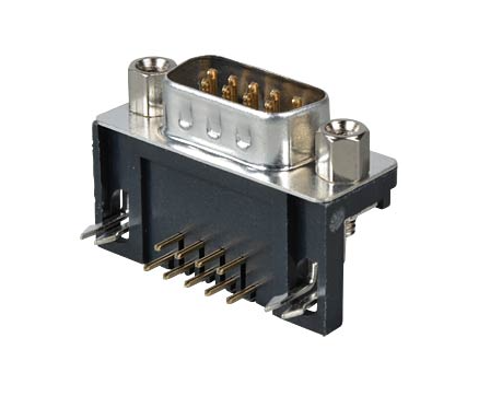

Ich vermute aber die von Reichelt gehen auch:
https://www.reichelt.de/d-sub-stecker-9 ... UB+ST+09EU
Screenshot 2024-03-20 201235.png (102.24 KiB) 10659 mal betrachtet
Die kosten nur 1/3 als die von Mouser.
Muss man halt nur die 6-Kant Muttern rausschrauben.
Ich schreib dir noch ne PM wegen der Adresse. Aber ich denke 40 von den Sockeln reichen. Ich lege dann je 7 Stück als Spende von Dir jedem Board bei.
Vielen Dank!

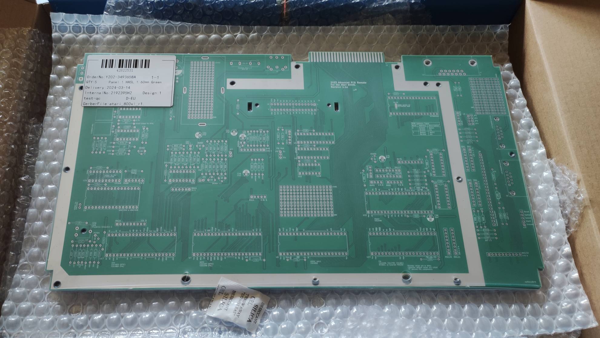

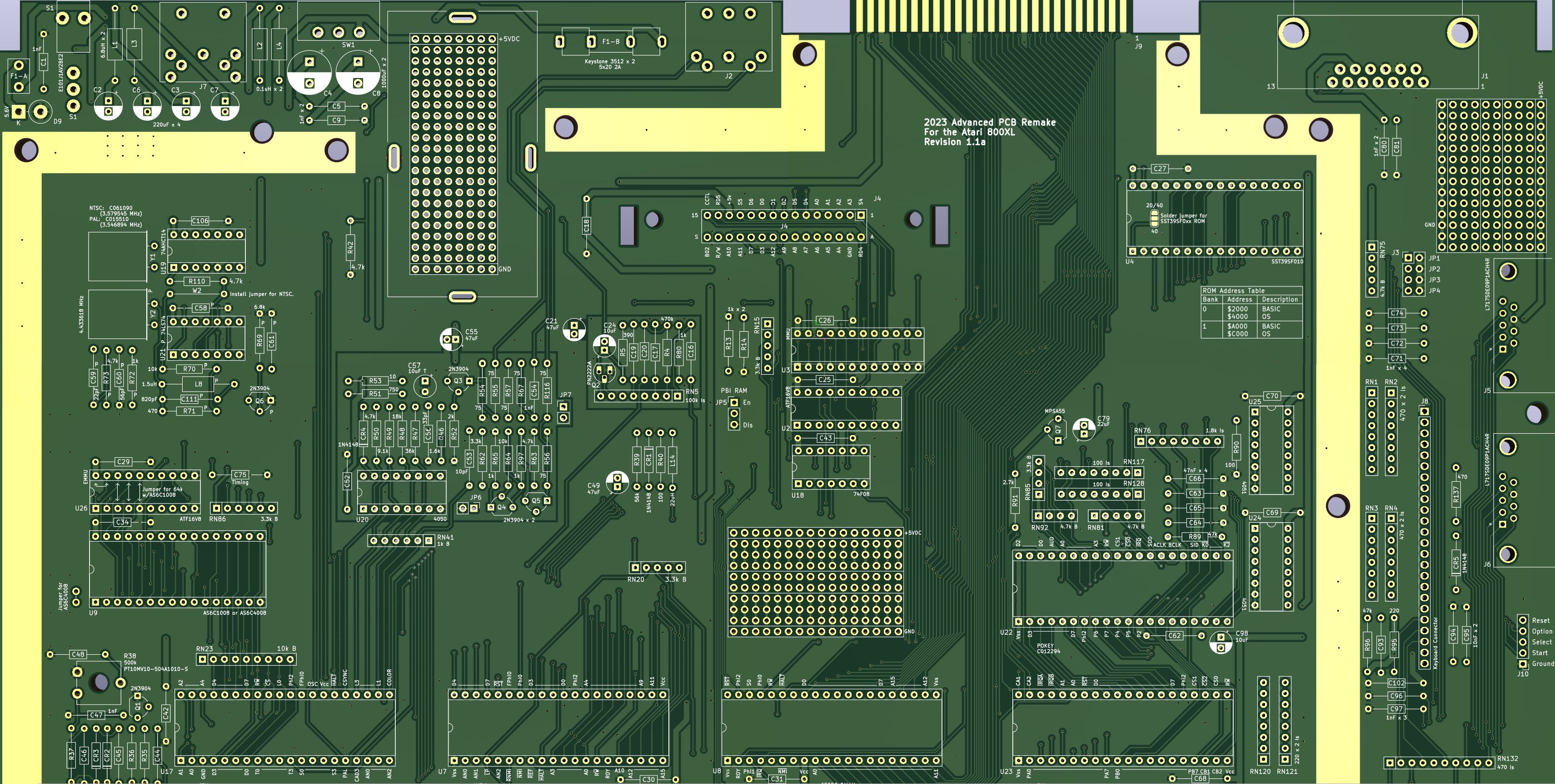

Für alle, die mit dem Bestücken loslegen wollen, habe ich hier noch ein paar hilfreiche Dateien zusammengestellt.
Ich kann auch generell nur anraten, die kleine Doku von Brian durchzulesen, da einige Komponenten optional sind und die Bestückung sich Unterscheidet, je nachdem welcher Speicherausbau gewünscht wird (64K, 128K, 320K)
1. Besser aufgelöstes Bild der Platinen-Oberseite
2. Bereinigtes Bild der Oberfläche zum besseren finden der einzelnen Bauteile
PCB1_Clean_2.pdf
(5.65 MiB) 205-mal heruntergeladen
3. Liste mit Tabellen zur Bestückung:
  • Widerstände nach Werten und nach Bezeichnung sortiert
  • Kondensatoren nach Werten und nach Bezeichnung sortiert
  • Restliche Bauteile nach Typ sortiert
Bestückungs-Liste.pdf
(1.2 MiB) 220-mal heruntergeladen
4. Die Projektdokumentation von Brian Reifsnyder auf A4 und mit vergrößerten Schaltplänen
2023 Advanced PCB Remake For the 800XL V11 r102 A4.pdf
(1.33 MiB) 211-mal heruntergeladen

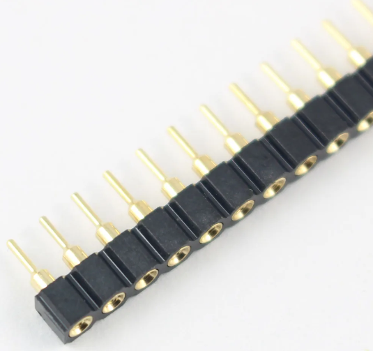

... falls alle Stricke reißen gibt es ja auch noch einreihige Sockel-Streifen:
Screenshot 2024-03-23 144137.png (225.4 KiB) 10553 mal betrachtet

Nein, die dürften nicht passen. Es gibt imperiale und metrische Versionen der Einlöt - 90 Grad - SUB-D Stecker/Buchsen. Bei Reichelt werden die als "EU" und "US" Version gelistet. Brian hat die US Versionen verbaut, also müßte man diese hier nehmen: https://www.reichelt.de/d-sub-stecker-9 ... ol_1&nbc=1
Grüße, Jürgen
Beiträge: 1949
Has thanked: 618 times
Been thanked: 683 times
Re: 2023 Advanced PCB Remake For the 800XL (By reifsnyderb)
ich habe grade heute die 2 sub-d eingelötet.
Ich habe noch reichlich davon, passen super.
Wer möchte dem kann ich je 2 zuschicken!
Doch, die passen auch. Habe es getestet. Ich habe auch die Datenblätter zwischen der EU und der US Version verglichen und finde den Unterschied nicht.
Trotzdem gibt es bei Reichelt eine bessere Alternative zum D-SUB ST 09EU:
W+P 107-09-1-1-0
https://www.reichelt.de/d-sub-stecker-9 ... 93990.html
Dieser hat keine Sechskantbolzen sondern das Gehäuse ist vernietet.
Habe ich auch getestet: Passt super
Also beide Varianten sind von mit getestet und passen, je nach Vorliebe ob mit oder ohne Bolzen.

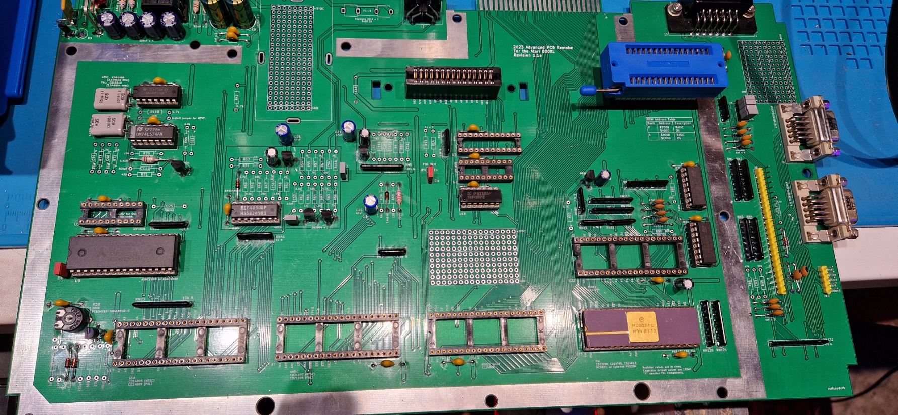

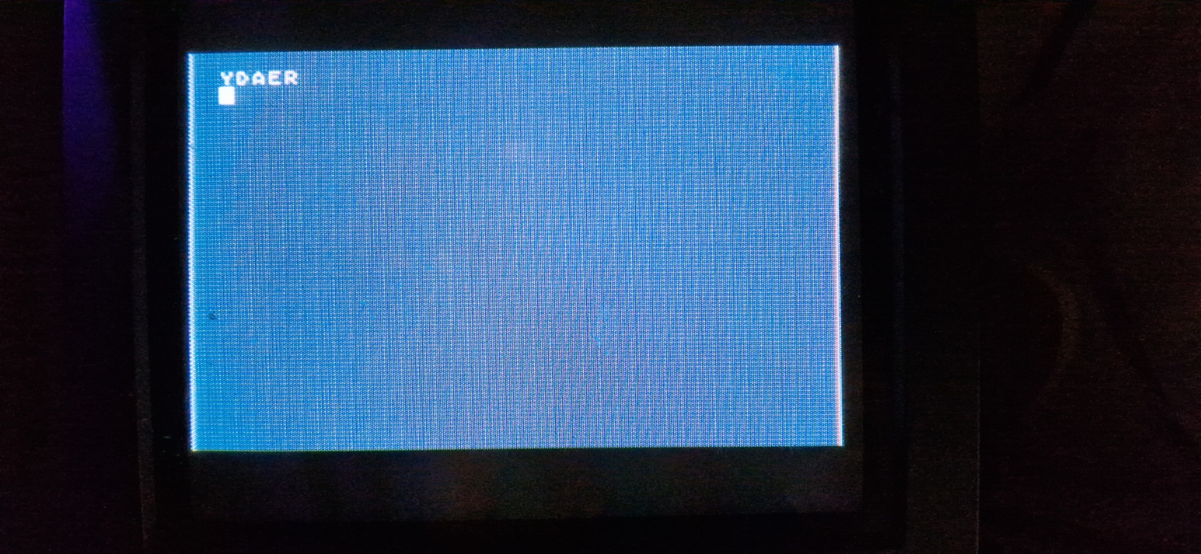

Puh, mein Board ist fast fertig -und ich auch :-) -
Habe schon lange nicht mehr soviel konventionelle Bauteile verbaut!
Da lernt man es echt zu schätzen, wenn man fast nur noch SMD lötet!
Beiträge: 1336
Registriert: 04.11.2021 15:52
Has thanked: 162 times
Been thanked: 431 times
Beitrag von Erhard »
wie hast Du denn den ZIF-Sockel auf das Board bekommen?
In eine Präzisionsfassung passen die Pins von dem ZIF-Sockel ja nicht rein.
Hast Du da einen normalen Federkontaktsockel auf das Platine gelötet?
Beiträge: 1949
Nein, unter dem Nullkraftsockel sind Präzisions-Stiftleisten angelötet und der Hohlraum mit Heisskleber stabilisiert.
Das ganz Ding passt so in die Präzisionssockel.
Beiträge: 1336
Aha!
Beiträge: 1949

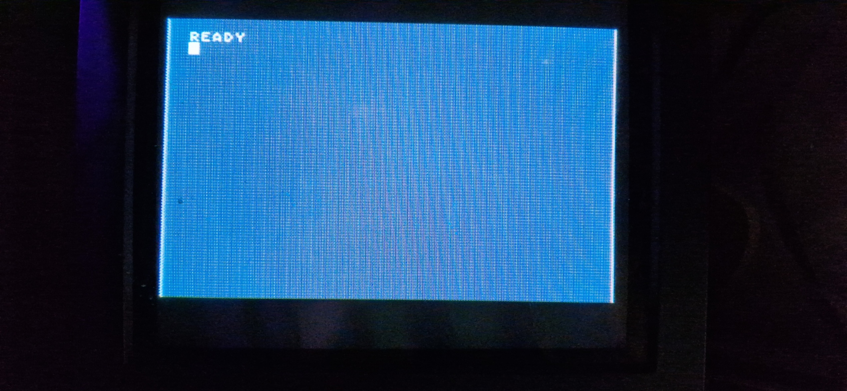

So, meiner ist nun auch fertig, einegschaltet... Huch??
Der läuft ja rückwärts !
noch mal alles checken....
Ahh, das eine Quarz war verpolt! :)
Nun läuft er auch vorwärts!
Ok, das Bild ist noch krisselig, aber der JP6 (Color) war noch gesteckt, muss bei nur-FBAS offen sein.
Top Bild !
Alles funktioniert auf Anhieb !
So muss das sein...
Was mir aufgefallen ist: Das Poti für die PAL GTIA Spannung muss bis Anschlag aufgedreht sein, ist das bei Euch auch so?
Am Poti (und somit am GTIA) liegen 7.47V an, sollte da nicht etwas mehr sein?
