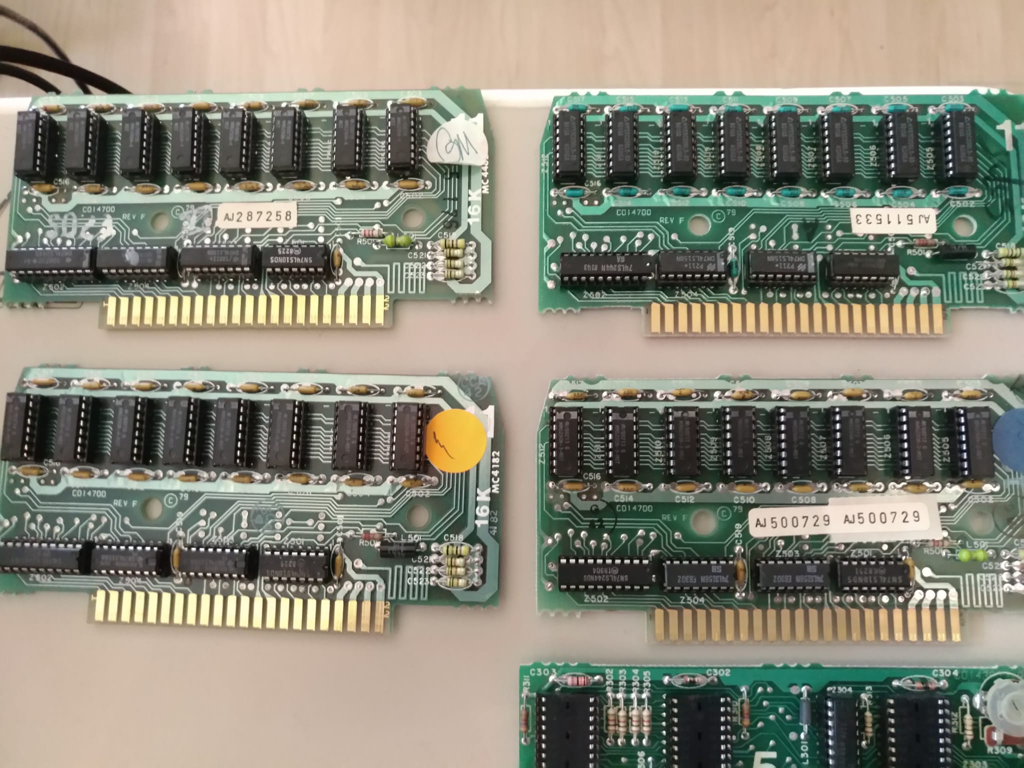

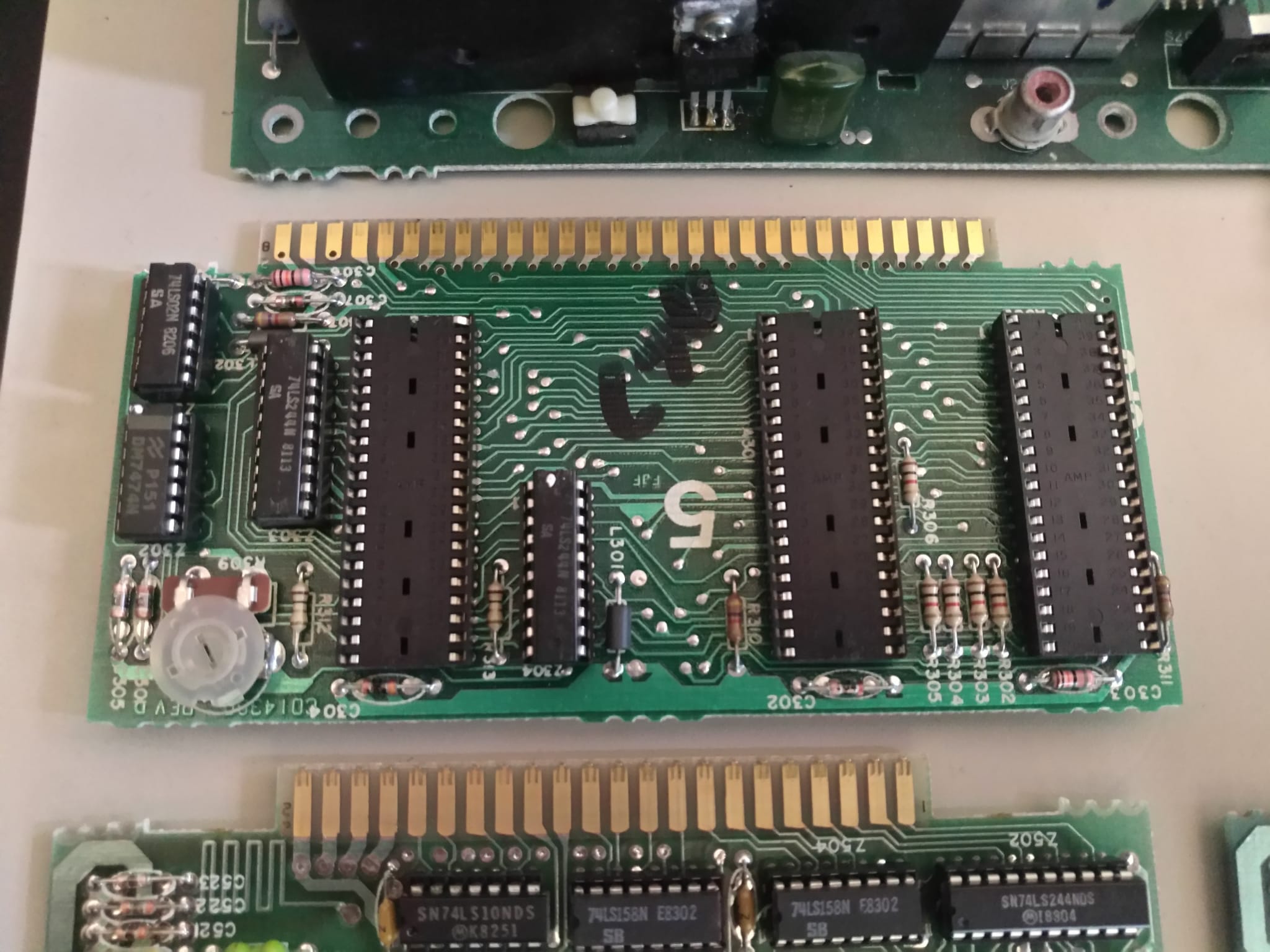

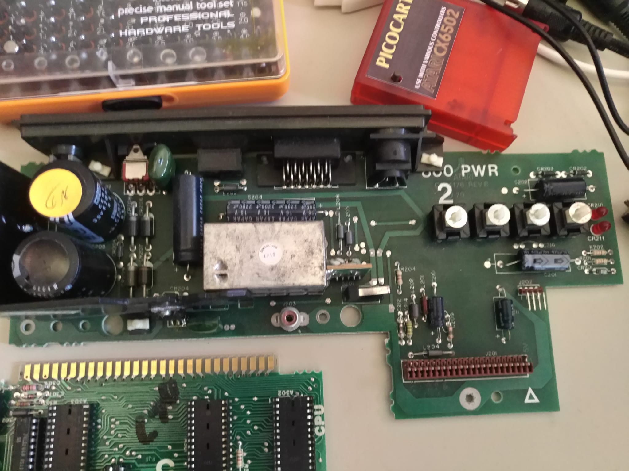

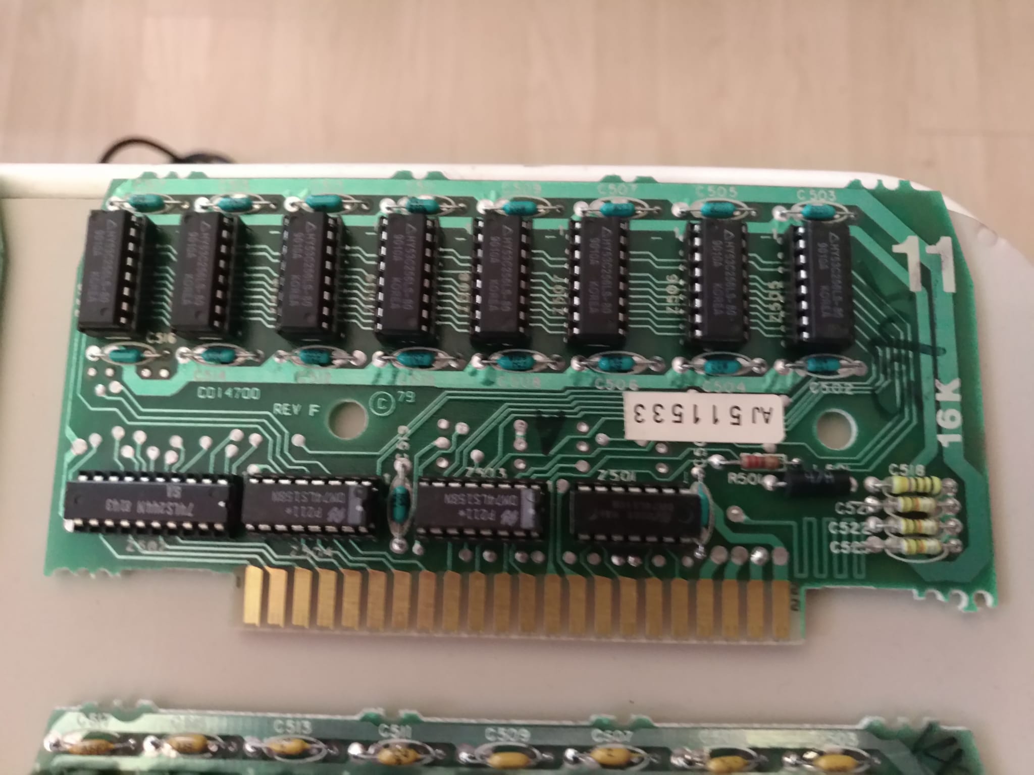

Hi JoSch,

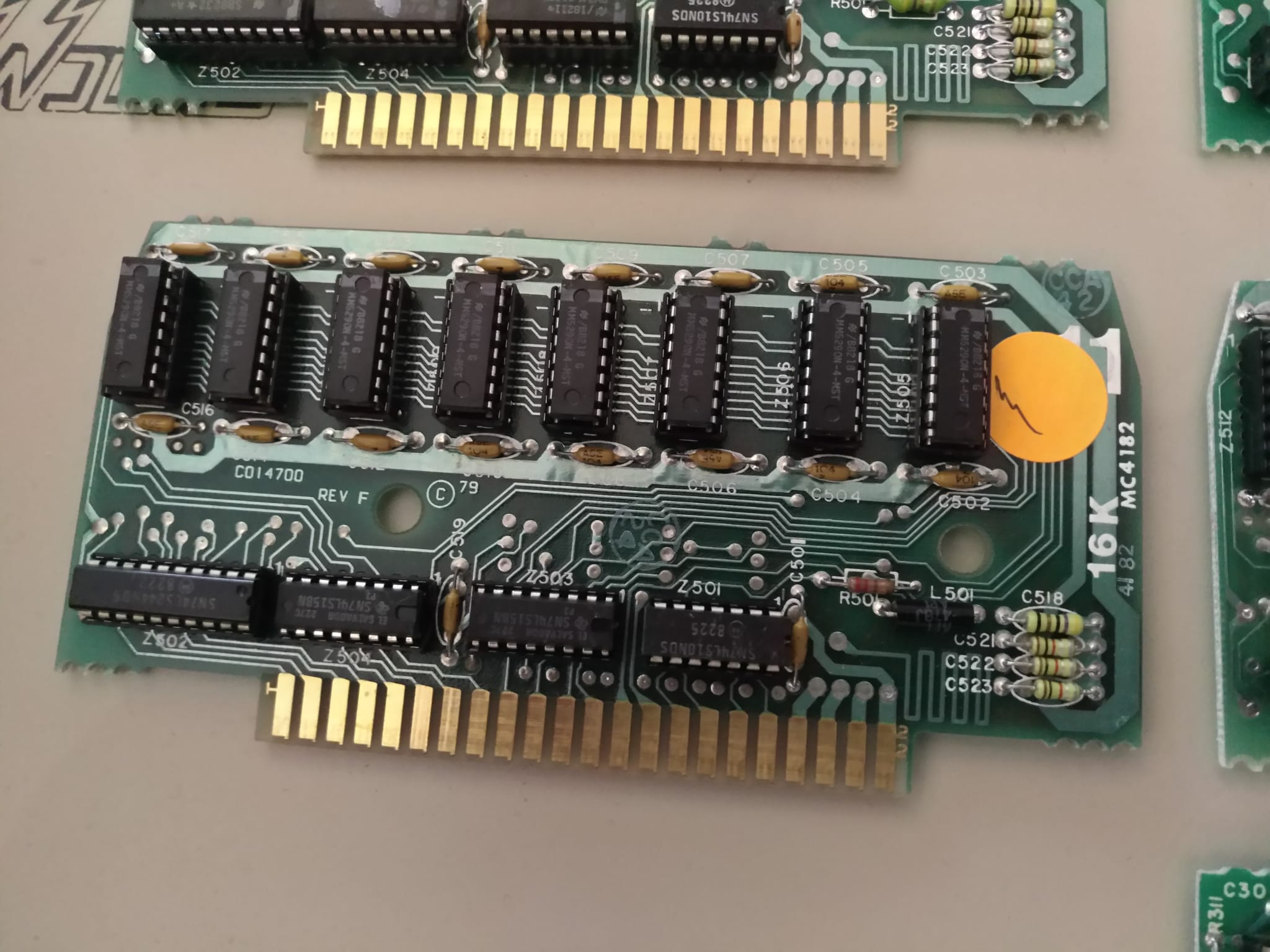

wie versprochen, habe ich nochmal nachgeschaut und kann dir wie folgt, anbieten (siehe auch Bilder weiter unten):
1x NTSC CPU Board (Ohne CPU & Custom Chips)
4x 16KB Memory-Module
1x Power-Modul Board für ATARI 800
Alle Boards sollten soweit funktionsfähig sein (waren sie jedenfalls beim Ausbau).
Hi JoSch,

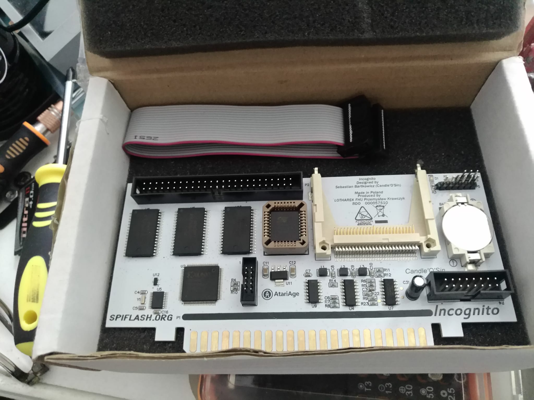

Du hattest auch von einem Incognito gesprochen. Hast du das noch?andymanone hat geschrieben: ↑02.04.2024 18:18.

Ja, die Incognito 800 habe ich auch noch.
Ist noch original verpackt und nagelneu.
Siehe:
