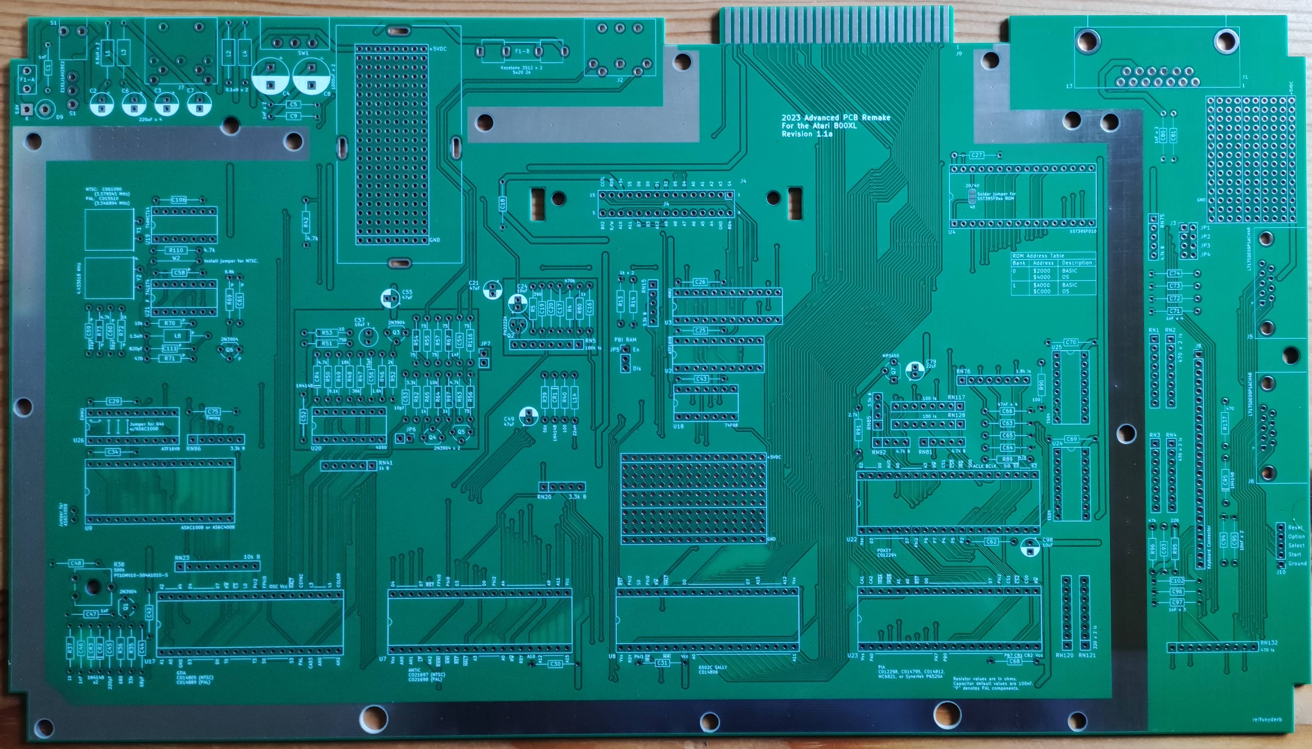

Meine Platine für das 800XL Advanced Remake von Brian Reifsnyder liegt bei mir auf dem Tisch, der erste Teil der Bauteile (von Reichelt) ist eingetroffen und der zweite Teil der Bauteile (Mouser) kommt in zwei Tagen. Es kann also mit der Bestückung des Boards losgehen:

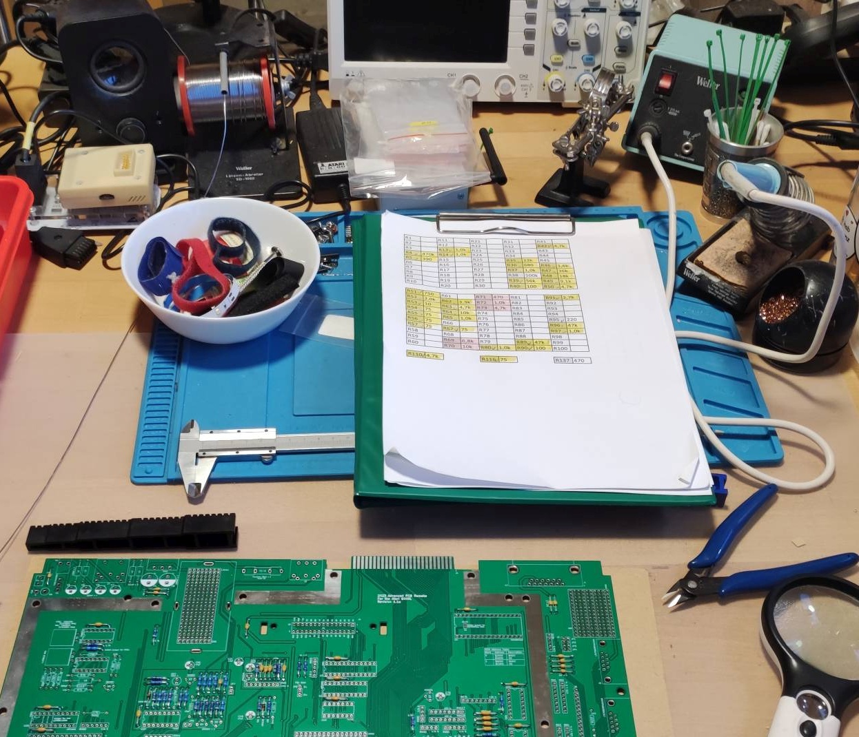

Bevor es losgeht, habe ich mir ein paar Unterlagen erstellt, um die Bestückung zu erleichtern:
  • BOM - Nochmals überarbeitet Einkaufsliste aller Teile mit Quellen bei Mouser.de / Reichelt.de
  • Bestückungsliste - Alle Bauteile sortiert nach Wert und/oder Bauteil-Nummer (zum abhaken, was bereits bestückt wurde)
  • Aufgearbeitete PCB-Grafik - Zum besseren Finden der Bauteil
und natürlich nochmal die Projekt-Dokumentation von Brain, aber auch ein wenig aufgearbeitet (A4 und Schaltpläne vergrößert)
Dann geht's jetzt los. Wer noch Fragen zum Projekt hat oder seine eigenen Erfahrungen mit diesem Remake mitteilen möchte ist herzlich zum Mitmachen eingeladen.

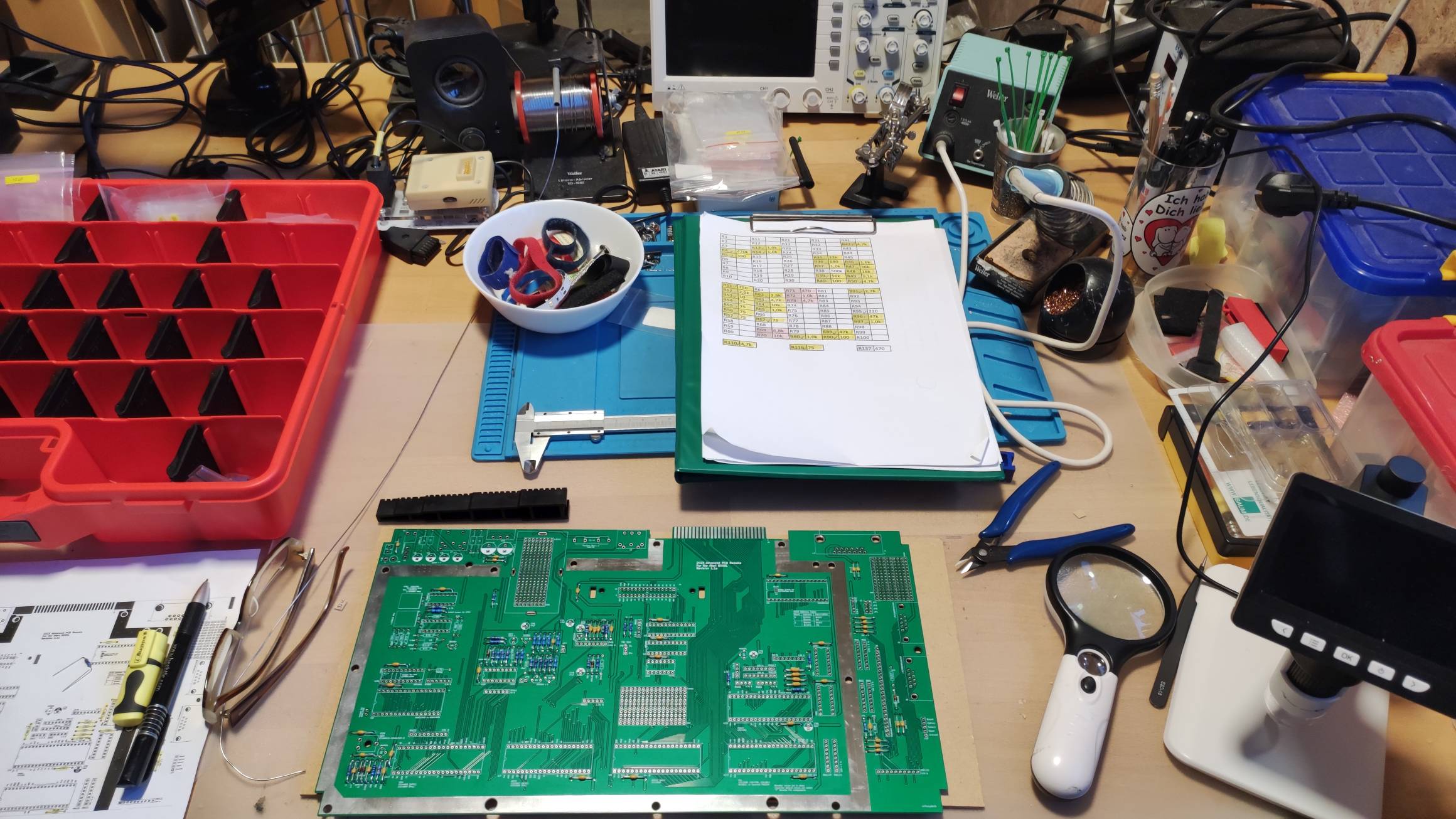

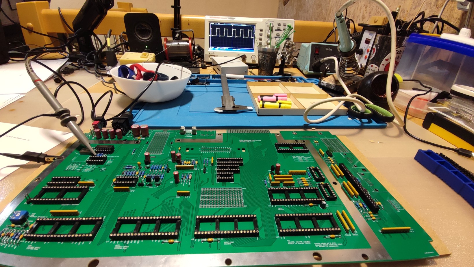

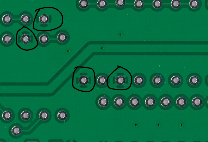

So, habe mal mit dem Zusammenbauen angefangen. Die meisten der Kleinteile sind drauf, aber jetzt muss ich leider auf die Mouser-Bestellung warten. Die soll morgen kommen :)
Da ich noch keinen einzigen NTSC Atari besitze, baue ich mir diesmal einfach selbst einen. Zum Glück habe ich ANTIC und GTIA in NTSC Ausführung.
Erste Erfahrung die ich mit Euch teilen kann:

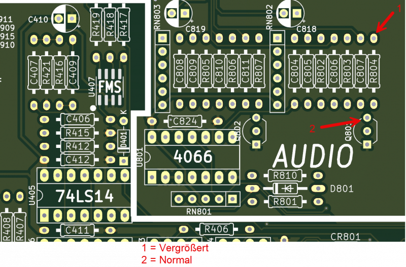

Da GND auf dem Board sehr großflächig angelegt ist, schlucken alle Lötkontakte die damit verbunden sind ordentlich Wärme weg. Da muss man entweder den Lötkolben ein paar Grad wärmer einstellen oder etwas länger mit der Lötspitze "vorwärmen" bevor man mit dem Lötzinn rangeht. Auch läuft bei diesen Pins des Zinn kaum durch die Löcher auf die andere Seite. Da muss man dann zur Not von oben nochmals ran und etwas nachverzinnen, wenn man ganz sicher sein will, dass gut durchkontaktiert wurde.

Und dann der Rand von Lötaugen so schmal, daß die Spitze vom Lötkolben kaum dran kommt ?
Beiträge: 2456
Has thanked: 375 times
Been thanked: 1785 times
Re: Advanced PCB Remake 800XL - Erfahrungsaustausch
Erhard hat geschrieben:
26.03.2024 14:52
... ich fürchte ja.
Ist aber machbar. Man darf halt nicht schludern und muss etwas Geduld mitbringen.
Aber immer noch besser als SMD Teile zu verlöten und für so alte Löt-Hasen wie uns doch auch kein Problem ;)

die Frage ist, warum werden die Platinen so gemacht? Je schmaler der Rand des Lötauges ist desto feiner muß die Lötkolbenspitze sein und je feiner die ist desto schlechter kann sie größere Ziele auf Temperatur bringen weil sie zu wenig Masse hat und einfach auskühlt, bis sie an der Lötstelle "festfriert".
Wir haben doch nicht alle Bandstraßen mit Löttauchbädern und Vorwärmstationen.
Ich habe gestern 4 Stück 3 Ampere-Dioden auf das XF551 Remake gelötet und die Teile haben Anschlußbeine von gut einem Millimeter Durchmesser. Der Lötaugenrand ist viel zu winzig, um da mit einer Lötkolbenspitze zu arbeiten, die genug Masse hat, daß die Lötstelle fertig ist bevor das Bauteil so heiß geworden ist, daß man es besser direkt in die Tonne klatscht.
Kann man das nicht den Leuten, die eigentlich superschöne Platinen machen, irgendwie vermitteln?

Erhard hat geschrieben:die Frage ist, warum werden die Platinen so gemacht?
Einfache Antwort,
Weil es am Computer sooo gut aussah/ weil die (Grund~) Einstellungen des PCB-Progs es so vorgaben.
(Für's Schwall-löten ist es sicherlich gerade richtig. Auch Lötzinn kostet ...)

Keine Ahnung warum das so ist. Ich plane keine Leiterplatten. Möglicherweise wird aber meist die gleiche Software mit den gleichen Bauteile Biliotheken genutzt (KiCAD?).
Die meisten Lötpunkte sind ja auch kein Problem, nur die Lötpunkte mit GND sind heftig:
Da muss man eben etwas aufpassen und bei Bedarf von der Bestückungsseite auch etwas nachlöten.

wie oder über welche Webseite würde ich den finden / erreichen? Manche sind nur über Community-Webseiten errreichbar und da habe ich keine Konten.
dl7ukk hat geschrieben:
27.03.2024 08:30
Ich bin fest überzeugt, daß gerade Du es hinbekommst.
Tja, die Bauteile sind drauf aber die Lötstellen werden durch Bruzzeln nicht schöner und den Bauteilen bekommt das auch nicht besser.
Kveldulfur hat geschrieben:
27.03.2024 09:25
Ich habe versucht, auf Erhards Hinweis hin, bei den Widerständen und (Axial-) Kondensatoren die Lötpads nachträglich zu vergrößern... das klappte nur mäßig,

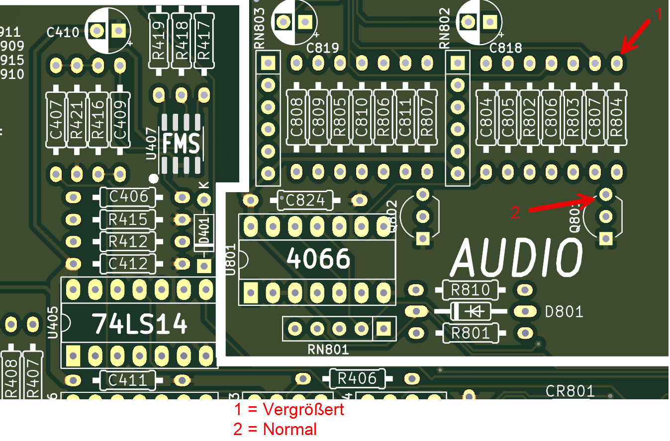

Ich hab früher mal ein bisschen mit Eagle gearbeitet und da war auch jede nachträgliche Änderung, ähm, ja, nicht so spaßig. Und dann noch alle Maße in "mil", da streikte dann auch regelmäßig mein Vorstellungsvermögen.
Ich hätte jetzt angenommen, daß es sowas wie eine Voreinstellung für Lötaugengrößen (je nach Lochdurchmesser verschiedene Randgrößen) gibt.
Freilich wird es problematisch, zwischen Lötaugen Leiterbahnen durchzuführen, wenn das Lötauge insgesamt größer wird.
Aber an relativ vielen Stellen sind die Lötaugen nur in allernächster Nähe von Massefläche umgeben und zumindest dort müßte es ja nicht so winzig sein.
Klaro sparen kleinere Lötstellen auch Lot, aber nicht, wenn man es mehrfach nicht an die Lötstelle bekommt und man den Kolben mehrfach reinigen muß, weil das Lot an der Spitze schon oxydiert und das bisschen Flußmittel verkocht oder verbrannt ist.
Bei Lötaugen mit Massekontakt ist es ja schonmal gut, wenn das Lötauge über einen Steg mit der Masse verbunden ist und nicht einfach komplett rundherum an Masse liegt. Aber wenn der Rand sehr klein ist wird auch bei mehreren Stegen zu viel weggesaugt.
Sorry wenn ich auf dem Thema vielleicht zu viel rumtrampele. Aber ich habe mich damit beim XE-Remake, beim XL-Remake und bei 2 XF Remakes rumgeschlagen. Die Bestückerei hält eh ohne Ende auf und wenn es dann noch beim Löten so hakelt und man für jeden k*ck Widerstand 2 Minuten braucht ...

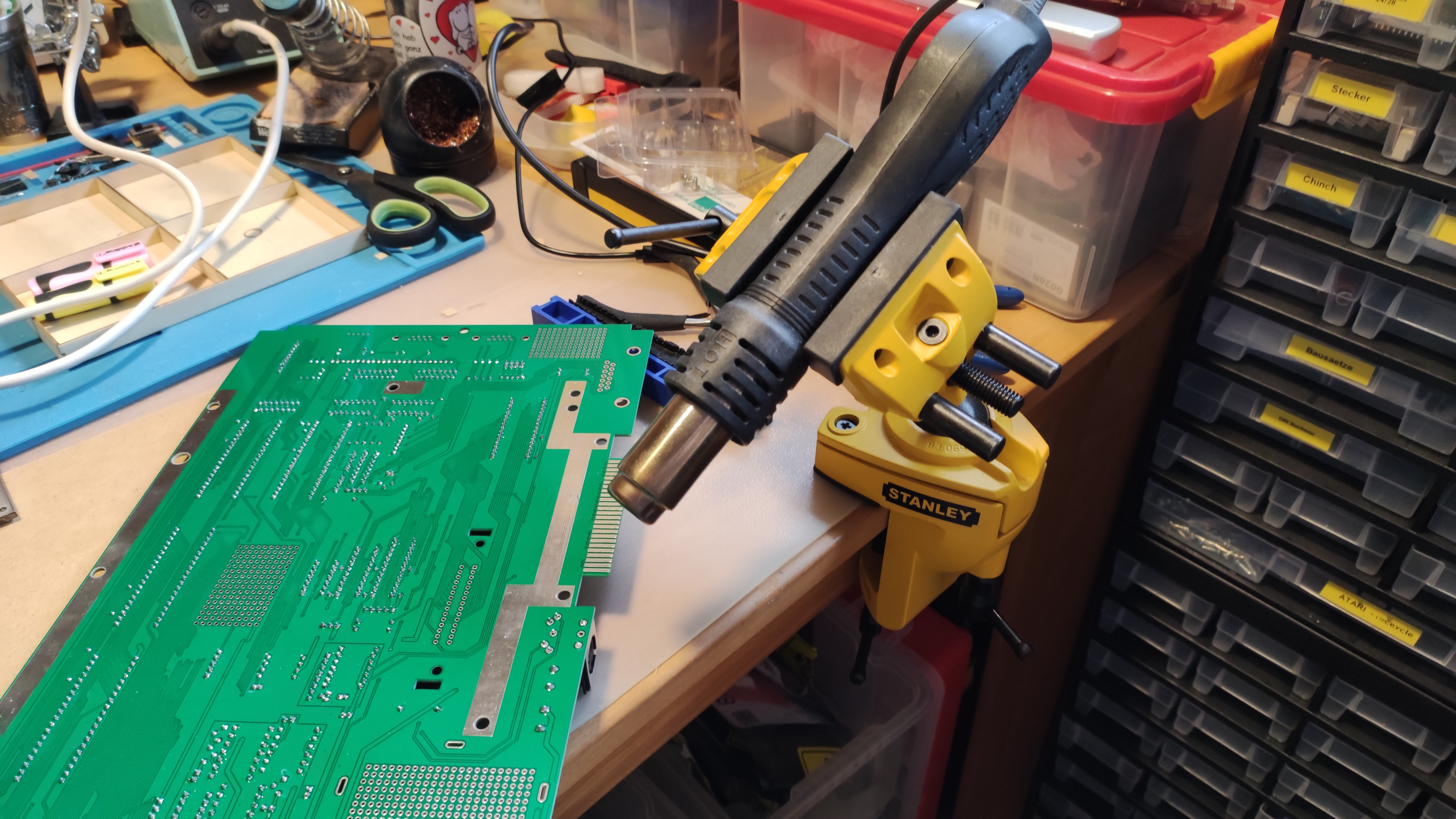

bei solchen großen Platinen oder auch bei kleineren kann ich Euch nur wärmstens empfehlen:
Nehmt euch einen (normalen) Fön und evt. einen Karton / Kiste auf die die Platine draufpasst, "baut" den Fön so ein, daß er in die Kiste pustet.
Dann die Platine obendrauf legen damit sie vorgewärmt wird!
Es wirkt wunder! Denn so muss der Lötkolben nicht die ganze Umgebung aufheizen!
Und: Temperatur hochdrehen ist falsch und kann zur delaminierung der Pads führen!
Bei verbleitem Zinn max. 380Grad, auch wenns länger dauert.
Bei Bleifrei max. 400Grad.
Durch das Vorwärmen wird die Platine auch wesentlich weniger "gestresst" als wenn sie kalt ist!

Erstes Lebenszeichen
Noch fehlen die ganzen Buchsen und die ICs.
Aber Spannungen kontrolliert: OK: 5,06 Volt
Taktsignal: Herzschlag vorhanden 8-)
Resetschlatung: Geht schön von LOW nach HIGH
Morgen wird der Rest aufgelötet und dann muss ich noch die PAL/GAL Bausteine programmieren und den ROM Baustein befüllen und dann gibt es hoffentlich ein schönes "READY"
Diese günstige Heissluft Station kann ich (und Olix wohl auch :-) ) sehr empfehlen!
Kostet nicht viel (35€) und man kann damit Bereiche die viel Masse oder dicke Anschlussdrähte haben
auch prima vorheizen, das Löten geht dann wesentlich besser!
Ich möchte diese Station nicht missen, ein China Gerät was tadellos funktioniert.
Meine ist ca. 5-7 Jahre alt. Einzig was man optimieren könnte wäre ein längeres und flexibleres (Silikon-)Kabel.
Kommt noch...
Gibts z.B. bei Amazon

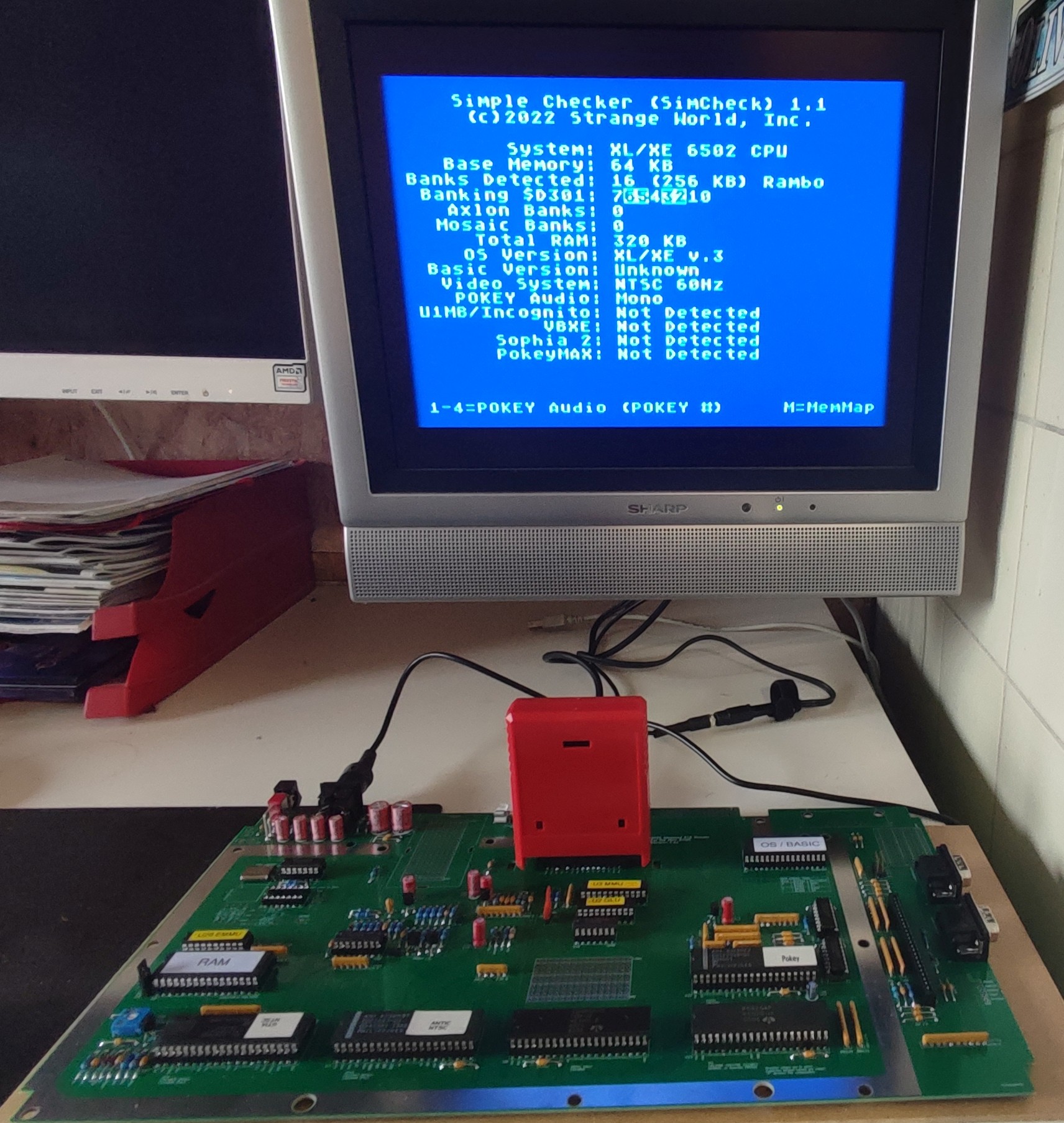

:D :D :D :D :D - Mein erster NTSC Rechner - :D :D :D :D
Beim ersten Einschalten ging aber gar nix....
Hatte schon Panik, aber beim durchtauschen der ICs habe ich dann gemerkt, dass ich POKEY und PIA vertauscht hatte. Peinlich!
Haben aber zum Glück keinen Schaden genommen.
Dann hatte ich nur ein Schwarz/Weiß Bild. Das lag dann aber an meinem Arbeits-Monitor. Der kann kein NTSC.
Aber man hat ja nicht nur einen Monitor ....
Also alles gut!
Jetzt fehlt noch der SIO Stecker, aber der kommt mit etwas Glück morgen. Und Tastatur und Joystick muss ich auch noch testen.
Aber fürs erste bin ich Glücklich.

mega-hz hat geschrieben:
29.03.2024 01:09
Diese günstige Heissluft Station kann ich (und Olix wohl auch :-) ) sehr empfehlen ...
Stimmt.
Und der Tipp mit dem Platine anwärmen war super. Gleich umgesetzt:
... die kleine Heissluftstation ist auch sehr hilfreich beim Auslöten von störrischen ICs wenn man alleine mit der Entlötstation nicht weiter kommt.

Olix hat geschrieben:
29.03.2024 16:02
Also alles gut!
Und dann auch noch so schön blau!
Man sagt ja, NTSC steht für NeverTheSameColour :-)
