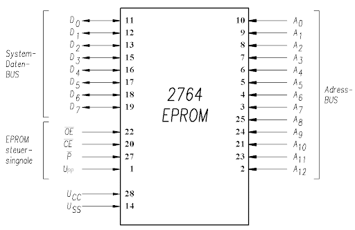

Wenn ich jetzt das Hyper XF 5,25" huckepack löte, welchen Kontakt muss ich dann über Wechselschalter betreiben.CharlieChaplin hat geschrieben: ↑14.10.2021 11:55Nunja,.

Hi Micha, das wäre PIN 20 (CE= Chip enabled)Alex hat geschrieben: ↑16.10.2021 23:21Wenn ich jetzt das Hyper XF 5,25" huckepack löte, welchen Kontakt muss ich dann über Wechselschalter betreiben.CharlieChaplin hat geschrieben: ↑14.10.2021 11:55Nunja,.

ich weiß nicht ob das funktioniert, also ob genügend Platz für Huckepack ist, es könnte dann sein, das das Laufwerk schon auf dem Chip aufliegt.
Es würde auch ein gebrannter 64er Eprom mit Umschalter gehen. Das findest Du hier:
http://blog.3b2.sk/igi/post/ATARI-XF551 ... m-3_3.aspx

Was hast Du denn für einen EPROM verwendet? Selbstgebrannt oder gekauft, wenn ja von welchem Anbieter?
Evtl. mal ein paar Bilder schicken vom Umbau (vorher/nachher).
Sicher finden wir den Fehler
hmmm, das kann vielfältige Gründe haben....

Ich habe das Teil gekauft.
Siehe hier:
Siehe hier:
