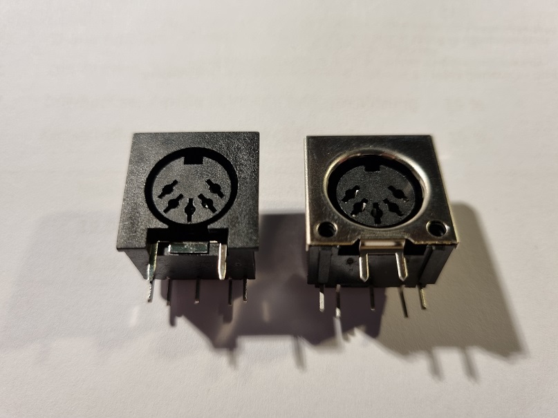

Die 5-polige DIN Buchse von Mouser passt nur, wenn man die Pins für die Metallabschrimung abknipst. Ich weiß nicht, ob Mouser andere hat.
Die Suchfunktion ist ähnlich gut, wie die von Reichelt.
VG Jürgen
PS: links Reichelt, rechts Mouser
VG Jürgen

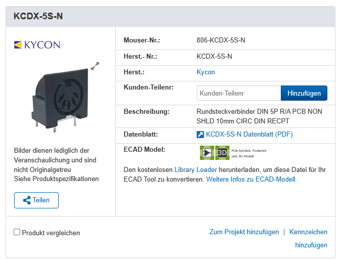

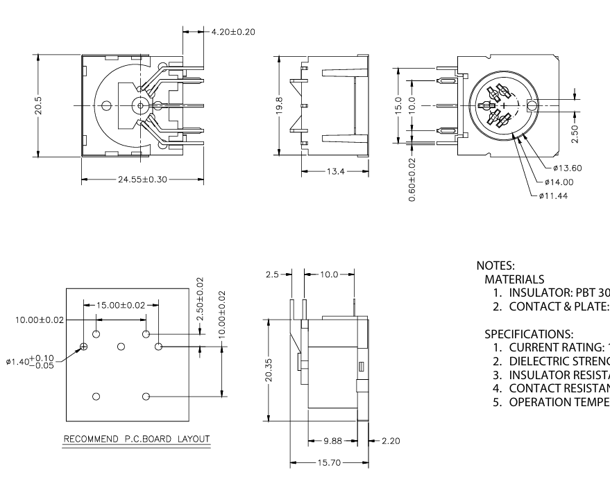

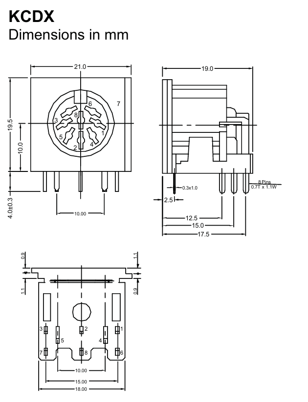

Re: Advanced PCB Remake 800XL - Erfahrungsaustausch
... das sind aber beides NICHT die AV Buchsen, die ich in der BOM angegeben habe, oder?
Ich habe das eben nochmal geprüft. die Buchse von Mouser (KCDX-5S-S2) hat folgendes Pinlayout: also vorne 10mm Abstand, so wie es sein soll. Deine Mouserbuchse hat ja nur 5 mm Abstand der vorderen beiden Pins, die passt natürlich nicht.
Und die von mir in der BOM aufgeführte Buchse von Reichelt (MABPM 5S hat ebenfalls eine Metallfront, deine jedoch nicht.
Auch hier das Layout: Sollten eigentlich beide gut passen, zumindest wenn es die aus meiner BOM sind.
P.S. Ich nehme übrigens immer die von Reichelt, da sie deutlich günstiger ist und ich von denen immer ein paar auf Vorrat habe.
- Olix
- Beiträge: 2422
- Has thanked: 366 times
- Been thanked: 1744 times

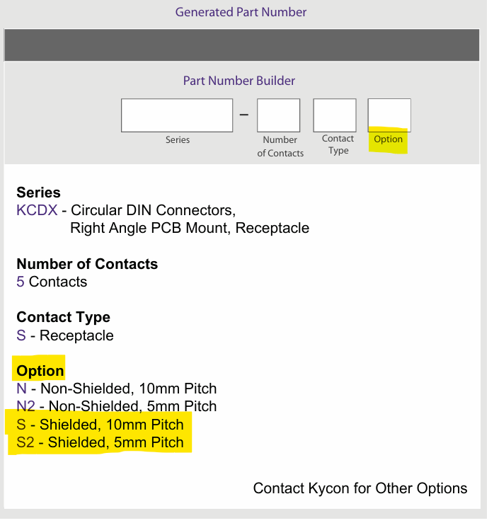

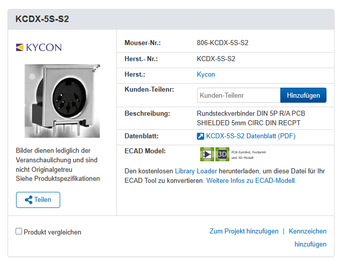

... OK - Ich muss da wohl etwas zurückrudern.
Ich habe eben nochmal das Datenblatt der Mouser-Buchse studiert. Ich habe mich da wohl vom Bild ein wenig fehl leiten lassen.
Bei Mouser (und auch bei Reichelt) sollte man aber nie dem Bild vertrauen, denn das ist meistens nur ein Beispiel der Hersteller-Serie und nicht zwangsläufig genau von dem Typ.
Normalerweise studiere ich auch immer noch das Datenblatt, aber das habe ich da wohl nicht gründlich genug getan sonst hätte ich folgenden Abschnitt besser gelesen:
das "S2" am Ende steht für den 5mm Abstand.
Die einzige Buchse dir wirklich passt ist: KCDX-5S-N (Leider ohne Front-Schrimungsblech)
(Hier stimmt auch das Bild überein)
Ich entschuldige mich für die Verwirrung und werde das gleich in der BOM und dem Warenkorb anpassen.
Falls jemand von Euch auf Grund meines Fehlers jetzt die Mouserbuchse hat und nicht fertig bauen kann, einfach eine PM an mich. Ich schicke dann eine passende Reichelt-Buchse zu.
Im Übrigen finde ich das Suchsystem bei Mouser recht gut. Für das Filtern stehen doch immer sehr viele Kriterien zur Verfügung (Ganz wichtig ist immer der Haken bei "auf Lager")
Und die Möglichkeit, wenn man einen Artikel angezeigt hat, über die Attribute nach ähnlichen Artikeln zu suchen, finde ich auch sehr hilfreich.

@Olix : Die linke Buchse ist zwar von Reichelt, aber schon älter. Der rechte ist von Mouser mit der Bestellnummer 806-KCDX-5S-S2. Da scheint deren Datenblatt nicht zu stimmen, oder jemand hat in die falsche Kiste gegriffen. Habe jetzt eine ohne Schirmung genommen. BTW grad mal einen kurzen Test gemacht. Bild und Ton sind spitze. Weiss nur noch nicht, wie ich den Jumper PBI_RAM stellen soll. Muss noch weiter testen ...
VG Jürgen
VG Jürgen

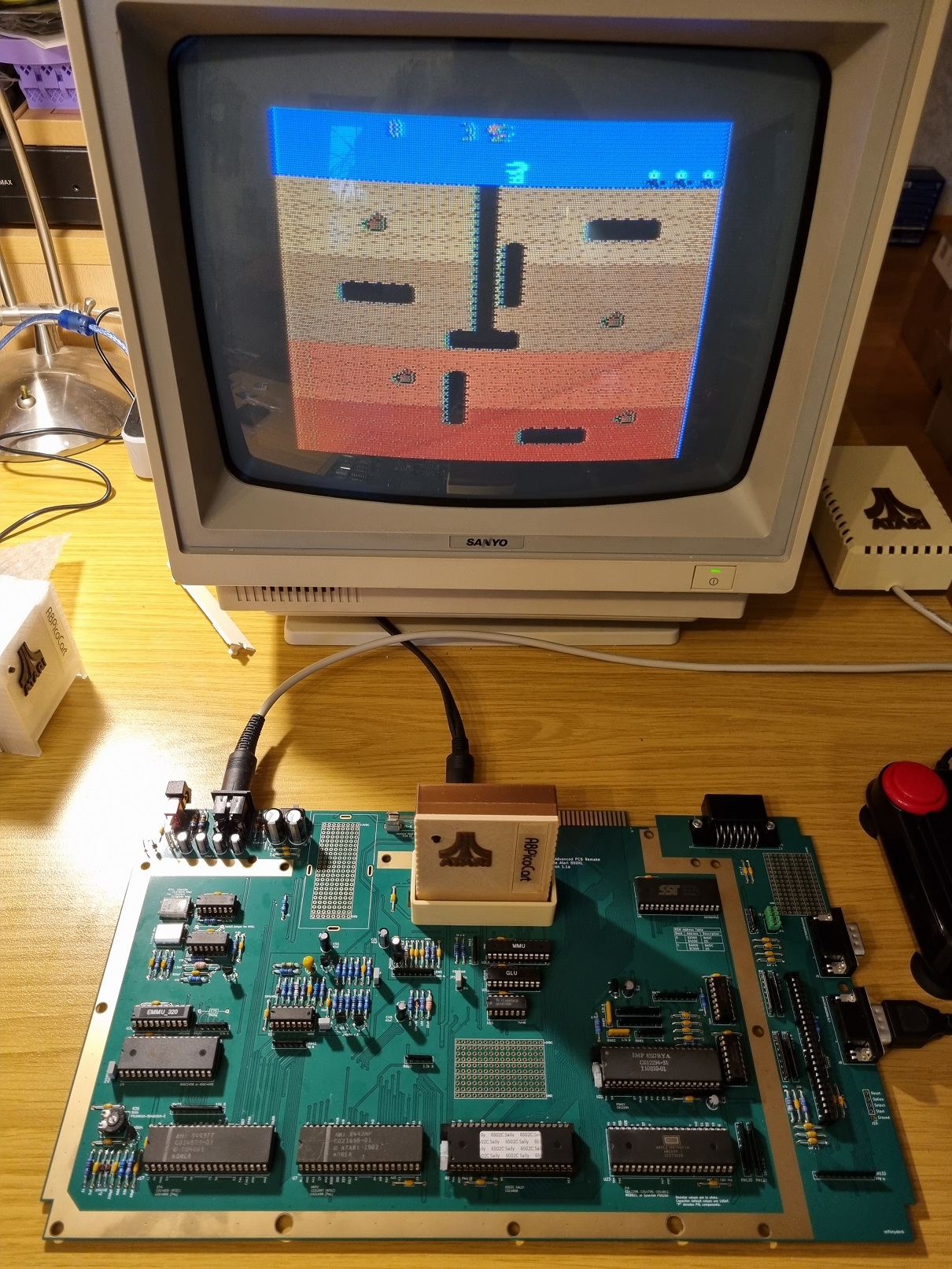

... das sieht doch schon richtig gut aus!
Ich finde auch, dass das Bild besser ist als bei einem original 800 XL.
Vor allem bei reiner S-Video Nutzung mit offenem Jumper JP7
... und der Fehler mit der Mouser Buchse lag tatsächlich bei mir, wie ich in meinem zweiten Beitrag ja noch geschrieben habe.
Die von mir in der BOM abgedruckte Version 806-KCDX-5S-S2 ist die mit 5mm Abstand. (Die "2" am Ende der Typenbezeichnung steht für die 5mm Version)
Nur die Typen KCDX-5S-S oder KCDX-5S-N haben vorne den Pin Abstand von 10mm. (Aber bei Mouser gibt es nur die "N" Version, also ohne Schield)
... also wie gesagt war mein Fehler. Sorry,
Habe es inzwischen korrigiert.

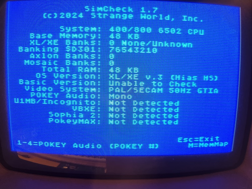

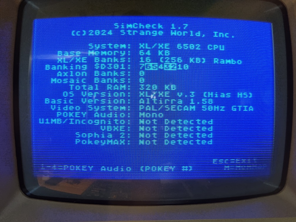

Beim Testen sind mir ein paar dicke Fehler aufgefallen. OS Schalter auf 1, Atari geht in den Speicherselbsttest, Schalter auf 2, erst das bekannte brubbeln aus dem Lautsprecher und blauer Bildschirm erscheint (ohne Ready). In dieser Position können Programme von der A8PicoCart geladen werden (nach reset). Es werden nur 48k Speicher erkannt, obwohl RAMBO mit 320k konfiguriert wurde.
320k as 64k base and 256k RAMBO:
U9: Install AS6C4008.
U26: Program and install ATF16V8 as the EMMU.
C75: Not required.
RN86: Install 3.3k ohm bussed resistor SIP.
Install jumper to the left of U9.
OS_Basic ist von hier (das Original von Brian).
VG Jürgen
C75: Not required.
VG Jürgen
OS Schalter auf 1: evt. ist dann nur das OS aktiv? Ohne Basic? (Hab mein Board noch nicht fertig)
48KB?
Hast Du auch das richtige Logikfile in das GAL programmiert für 512K ?
48KB?
Ich hatte ein ähnliches, wenn nicht sogar gleiches Fehlerbild. In der einen Schalter Stellung ging nix und die andere Schalter Stellung brachte mit SimCheck wie bei dir nur 48 KB und als System wurde 400/800 angezeigt.
Bei mir lag es am PIA. Habe einen anderen 6520 eingesetzt und dann ging alles.
Ich tausche morgen mal den def. PIA zurück und vergleiche das Fehlerbild nochmal mit deinem.

So, hab noch was getestet. Ich wollte die PIA aus einem anderen XL800 einbauen, leider ist die verlötet. Dann habe ich die Sally getauscht. Alles schien in Ordnung, aber nach 4-5 mal ein- und ausschalten war der Fehler wieder da. Beide Sallys laufen in einem anderen Board ohne Probleme. Alle Lötstellen noch mal kontrolliert. Als nächstes werde ich den EMMU noch mal neu programmieren ...

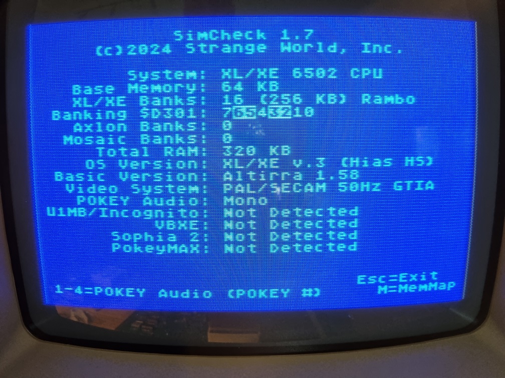

Also ich bin mir jetzt recht sicher, dass es etwas mit dem PIA zu tun hat.
Ich habe eben nochmals ein wenig getestet:
Ich habe den defekten PIA nochmal zurückgetauscht und dann habe ich genau wieder Dein Fehlerbild.
Dieser PIA funktioniert aber auch NICHT in einem original 800XL und auch nicht in meinem weiten Advanced XL Board (NTSC)
Ich habe zwar kein W65C21 da aber dafür mehrere MC68B21P.
Diese funktionieren sowohl in meinem original XL als auch in dem NTSC Advance Nachbau.
aber in meinen PAL Advanced Nachbau habe ich wieder das von Dir geschilderte Fehlerbild. (Mit mehreren MC68B21P getestet)
Schalterstellung OS 1: Startet gar nicht
Schalterstellung OS2: bootet von FujiNet, aber SimCheck zeigt 400/800 mit 48KB ohne Banks
Schalterstellung OS2 ohne SIO-Device: Startet in blauen Bildschirm mit Cursor oben links aber ohne Ready
Dann habe ich noch zwei andere Original 6520 verwendet, diese funktionieren alle in sämtlichen Boards.
Ich werde das Problem mal in AtariAge beschreiben.

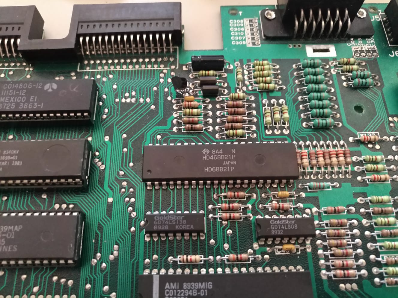

ATARI hat in den letzten Versionen des 130/800 XE (Kombi-)Boards (die mit den 4x 64kx4 bzw. 2x64kx4 RAM´s)
u.a. eine PIA 68B21P serienmäßig verbaut.
Wäre dann sozusagen auch eine "proofed" Alternative zum 6520
Siehe Foto..
Falls es doch schon hier irgendwo gesagt wurde, dann einfach diesen Post ignorieren
weiß jetzt nicht, ob das hier bereits schon erwähnt wurde, falls nicht:
Siehe Foto..

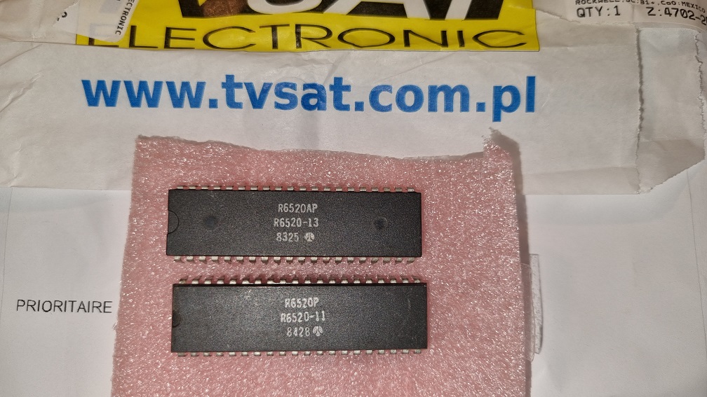

Meine Chips aus Polen hab ich grad aus dem Briefkasten gefischt. Die haben auch schon mal besser verpackt, da hatte ich aber auch mehr bestellt. Dann hab ich den W65C21 raus geschmissen und den R6520P eingebaut -> läuft !!! Die neue WDC PIA ist also leider nicht kompatibel.
VG Jürgen
