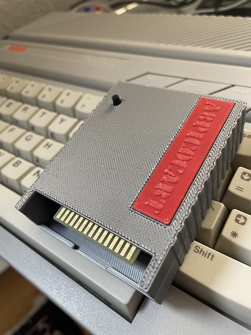

ich habe auch gerade ein paar PicoCarts fertig. Hat jemand eine Ahnung, wo ich passende Gehäuse finde? Oder kann sie mir jemand drucken?
Bei Interesse bitte PN an mich :) Danke!
Die SLT Files gibt es ja frei verfügbar:
https://github.com/robinhedwards/A8Pico ... nt%20files
Alex.

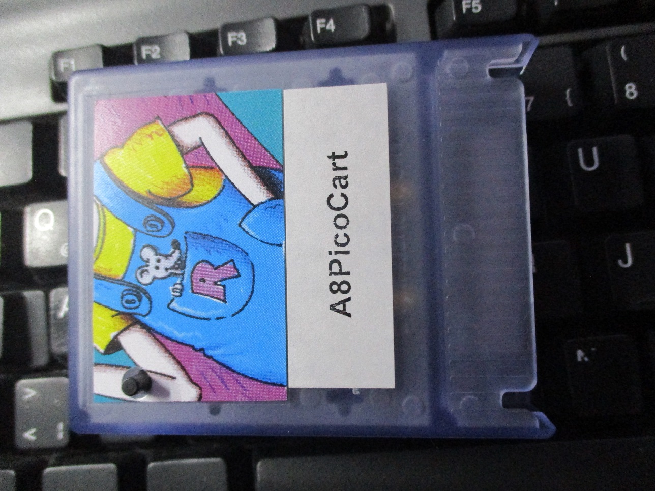

edelro
Beiträge: 476
Registriert: 23.08.2021 17:12
Has thanked: 282 times
Been thanked: 98 times
Re: A8PicoCart FlashCart Modul für ATARI 8-Bitter
Beitrag von edelro »
HOME

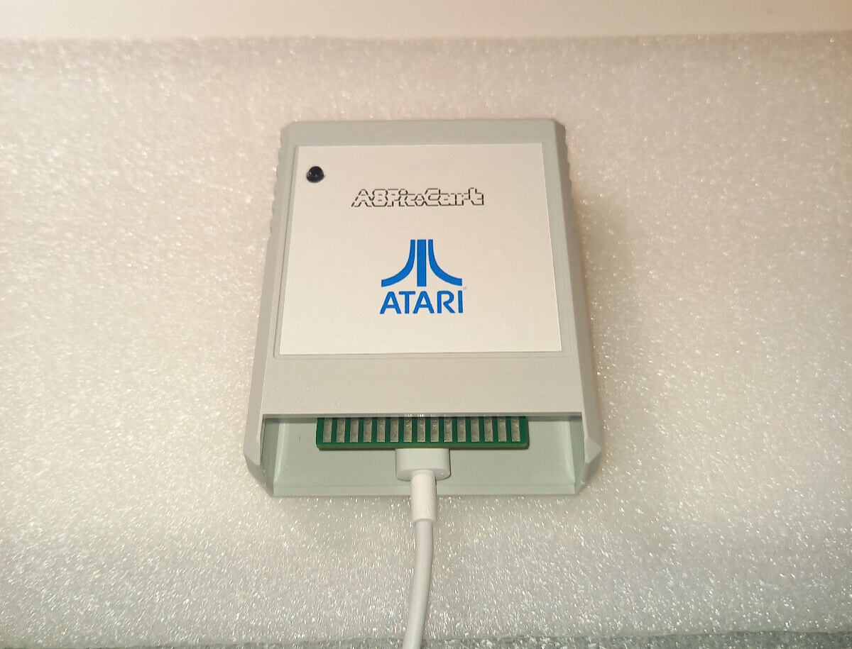

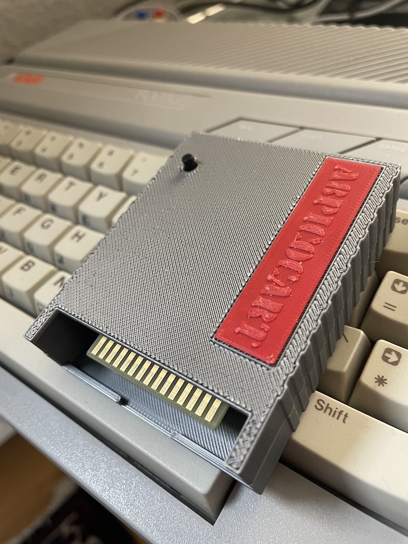

FlorianD
Beiträge: 447
Registriert: 19.08.2021 00:18
Has thanked: 89 times
Been thanked: 189 times
Beitrag von FlorianD »
so, auch fertig.
