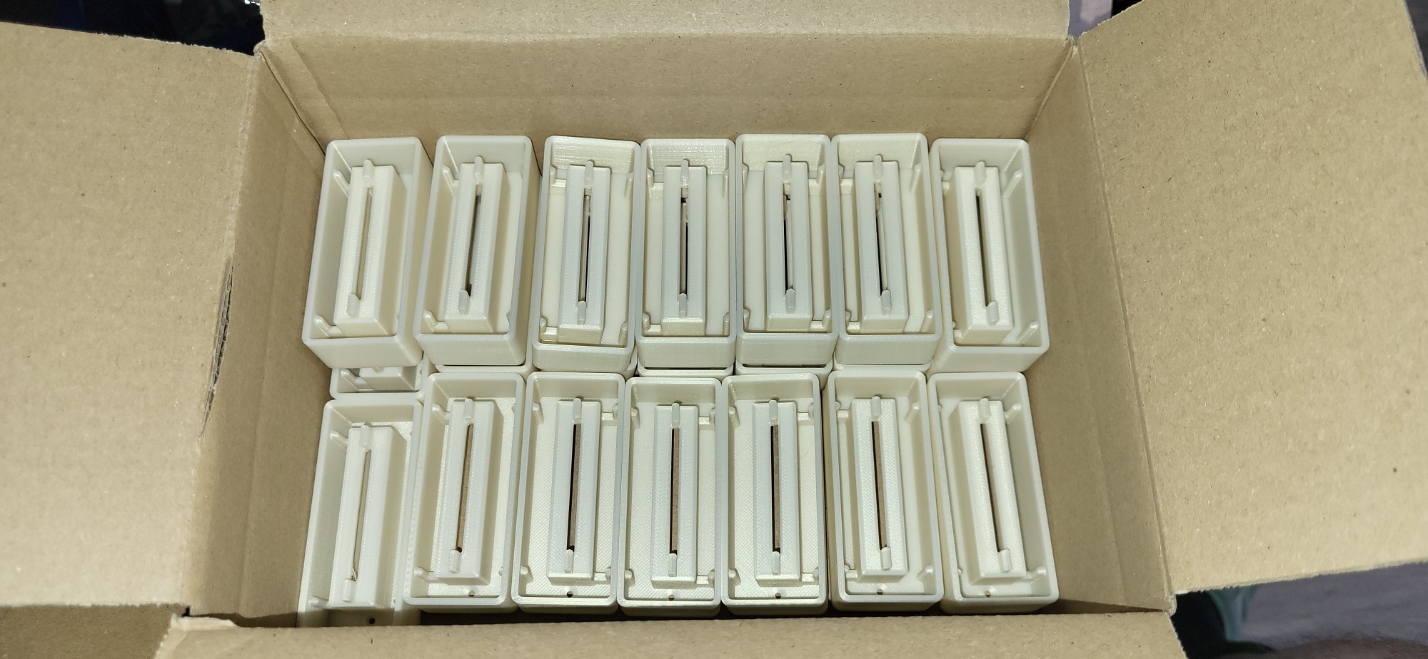

Ich drucke 60 Modulfassungen in passender Farbe (Prusament PLA Vanilla White) und 1a Qualität kostenfrei. Die werde ich Olix zusenden, dann kann er jedem Board eines beilegen.

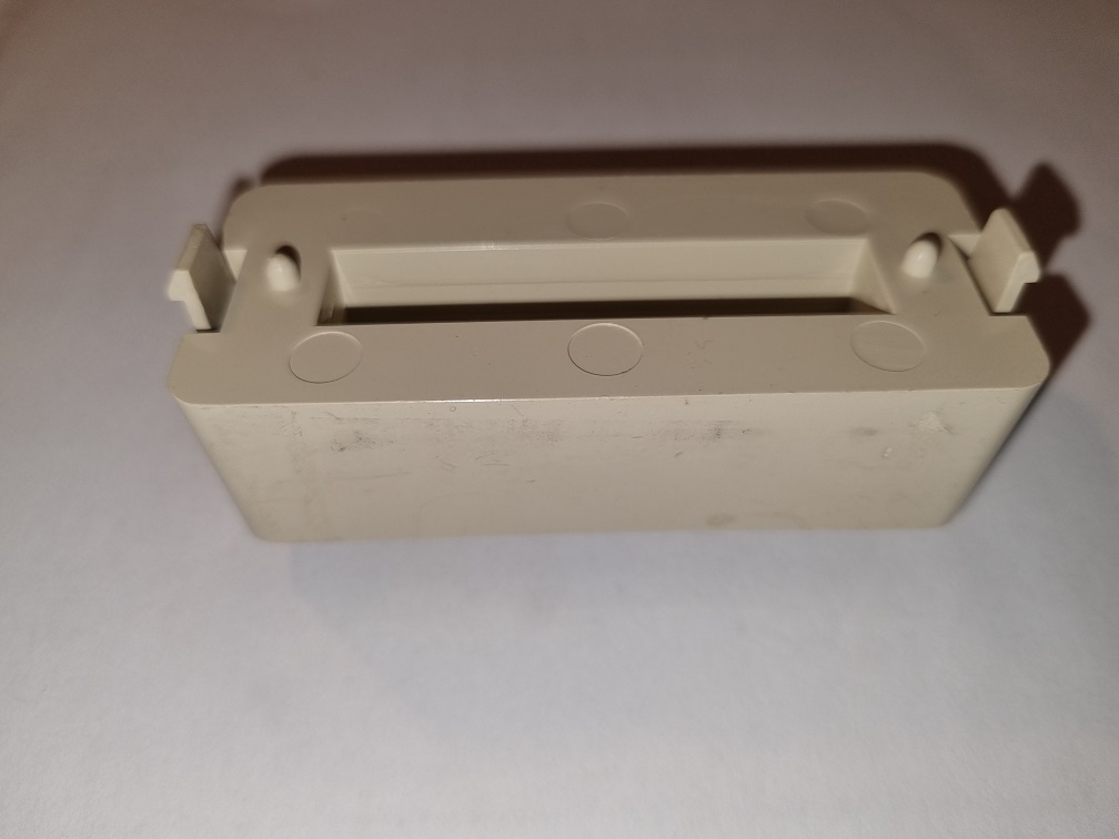

Könnte man den Modulschacht nicht so erstellen, dass man ohne Schrauben auskommt? Was nicht dran ist, ist nicht im Weg und kann sich auch nicht lösen.

Vielleicht kann ja jemand die stl-datei bearbeiten damit es wie beim Original passt.

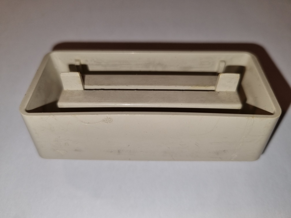

Das Teil wie das Original zu drucken wird schwierig. Man braucht dann viel Support oder (und) muss das Ding auf der Seite drucken. Hübscher wird das nicht.
Die beiden Laschen könnten auch abbrechen. Dann mal mutige vor. :D
VG Jürgen
Original:

Da ich ja eh alle Teile bestelle, bestelle ich Schrauben und Unterlagsscheiben aus Kunststoff gleich mit. Jürgen macht sich schon viel Arbeit mit dem Druck, da muss er nicht auch noch die Schrauben besorgen.

Brechreiz hat geschrieben:
25.05.2024 08:40
Absolut korrekt, was mein Namensvetter da schreibt. Mit den Laschen müßte es auf der Seite gedruckt werden, sieht hinterher nicht schön aus und verbraucht mindestens die doppelte Menge Filament. Von der erhöhten Druckzeit gar nicht zu reden.

Aber die Modulschächte sollten natürlich dann schon bei mir sein, sobald die Boards und alle anderen Bauteile bei mir sind und der Versand losgeht.
Wenn alles gut geht wäre das, vorsichtig geschätzt Mitte bis Ende Juni.
Schaffst Du das?
Wäre schon praktisch wenn wir deine großzügige Spende gleich mit beilegen könnten und so unnötiges Porto sparen.
Ach ja: 50 Stück werden erst mal auf jeden Fall reichen, denn meine Versandaktion wird definitiv mit 50 Boards gedeckelt sein.

Olix hat geschrieben:
25.05.2024 11:26
Das ist mir fast ein wenig peinlich, da der Druck bestimmt einiges an Zeit in Anspruch nimmt. Und du sicher auch nicht sooooo viel freie Zeit hast.
Schaffst Du das?
Nee, alles gut! Ich bin ein Freund der klaren Worte und hasse Herumgeeier, sollte bekannt sein :D
Ja, es sind insgesamt 3,5 Tage (24/7), die der Drucker beschäftigt ist, aber das macht nichts. Habe natürlich gleich angefangen, in 20 Minuten ist der nächste Schwung fertig und dann sind es bereits 33 Stück, die fertig sind. Gedruckt in 0,15mm Layer, 2 Perimeter, Quality-Modus. Die Stützen entferne ich überall, so daß keine Arbeit mit den Modulschacht-Drucken mehr besteht.
Wenn "meine" Boards kommen, hätte ich gern welche von den Schrauben 8-)
Versand an Dich in der kommende Woche.
