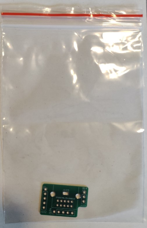

... alle Anfragen bezüglich Tastaturbuchse 26 pol. sind notiert und können erfüllt werden.
Morgen schreibe ich alle an, schaffe ich heute nicht mehr.
Hier aber noch ein paar Bilder zu der Buchse.
Ich habe mal eine entsprechend bearbeitet, also 2 Federn raus und mit Elektronik Seiteschneider vorsichtig das Ende abgeknipst und abgefeilt.
Passt dann ohne Probleme und der Vorgang ist in zwei Minuten erledigt:

Ich habe einige der kleinen Adapter Platinen für die Mini DIN Buchse zu viel übrig. Jetzt gibt es zwar die Möglickkeit, dass mir davon zu viel geliefert wurden, aber ich fürchte eher, dass ich vergessen habe in das ein oder andere Paket ein Tütchen bei zu legen.
Das kleine Tütchen sollte auf der Hauptplatine lliegen, die in die Polsterfolie eingewickelt ist. Falls es mehrere Hauptplatinen sind, befinden sich alle Mini DIN Platinen in einem Tütchen.
Schaut bitte beim Auspacken nach ob die Mini DIN Adapterplatine beiliegt. Sonst Bescheid geben. Ich schicke sie dann per Brief direkt nach.
Sorry, aber bei 302 Bauteilen pro Paket, aufgeteilt in 20 Tüten, kann leider auch mal was schief gehen :?
Danke für euer Verständnis.

Beitrag von kgo »
Olix hat geschrieben:
07.07.2024 11:48
Bitte prüfen:
Hallo Olix,
bei mir fehlt die Adapterplatine.
Danke vorab für Nachsenden und
Gruß Knut
07.07.2024 11:48
Bitte prüfen:
Hallo Oliver,
bei mir fehlt die Adapter Platine leider. Habe mehrfach geschaut und sie nicht gefunden.
Gruß, Andreas Koch

07.07.2024 20:22
... auch deine wird umgehend nachgesendet.

Hi.
Die kleine Platine ist dabei. Den Rest muss ich noch genauer anschauen.
