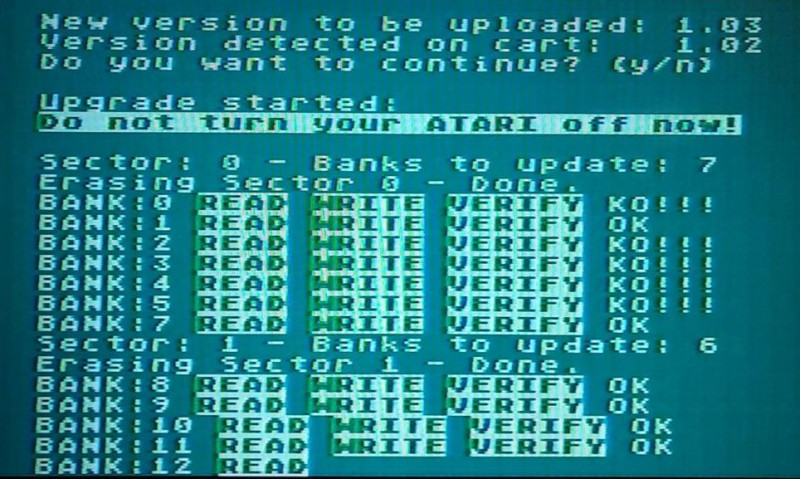

Gleich mal getestet, ja, das tritt bei mir auch auf. Habe mir die flob.1.0.2_maxFlash.atr geflashed, Programm läuft, aber mit dem von dir beschriebenen Fehler.
Dann habe ich mit der flob.1.03b.atr versucht, das Modul zu updaten. Prinzipiell funktioniert das auch, bringt mir bei Sektor 0 jedoch meist KO! (Was ich als Fehlermeldung interpretiere).
Flob bricht danach dann nach dem Logo ab.

Er erkennt aber die alte Version richtig, und auf den anderen Sektoren funktioniert es ja auch. Wäre mal interessant, ob das ein Problem meines Moduls ist oder auch bei anderen passiert.
Oder vielleicht liegt es auch daran, dass ich über das SIO2SD gehe...

Ich hatte das gleiche Problem, das Spiel startet, hat aber keine Level. Der Grund ist folgender: es handelt sich tatsächlich nur um Updates, ihr müsst also auf dem Modul als erstes die 1.0-Version flashen und danach die Updates. Nur dann ist das vollständige Spiel drauf.

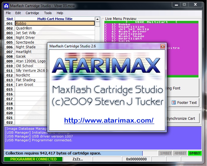

- Yellow_Man
- Beiträge: 414
- Wohnort: Alpha Centauri
- Has thanked: 80 times
- Been thanked: 261 times
Re: Atarimax 8Mbit Flash Cartridge
Ich habe es gerade auf meinem 800 XL ausprobiert.
Die letzte Version vom 22.04.2020, von AtariAge down geladen und mit dem MaxFlash Studio in ein Bootfähiges ATR gewandelt.
Mein Maxflash Studio hat die Version 2.6. OK es gibt mittlerweile bestimmt eine neuere Version
Nun habe ich nur das Sio2SD ausprobiert, aber es wird immer ein 8MBit AtariMax erkannt. Habe 3 Stück ausprobiert, aber nur eines geflasht.
Für mein FujiNet habe ich noch gar keine MicroSD Karte
Anbei das ATR zum probieren. Beim booten sollte utility build 04072012 erscheinen.
Mein Maxflash Studio hat nur die Version 2.24. Bei Atarimax direkt geladen.Mein Maxflash Studio hat die Version 2.6.
Wo gibt es denn die V 2.6
Gruß Andreas
Ja, wird wohl ein Fehler sein. Meine Version 2.24 ist von 2015.
Bei mir flasht er das File sdx449.zip nicht. Er arbeitet alles schön ab aber letztendlich wird
das AtariMax 8MB nicht neu beschrieben...

Habe weiterhin das Problem, dass ich nur ein lauffähiges File per ATR und SIO2PC brennen kann.
Sobald ich mehrere brenne, funktioniert entweder das Brennen nicht oder aber das Brennen
klappt, aber die Files starten nicht bzw. sind fehlerhaft.
Mit der Hilfe von Deepl habe ich mal die Maxflash Studio Dokumentation ins Deutsche übersetzt.
Der Text beginnt erst ab dem 3. Kapitel, den "Vorspann" und einige Bilder habe ich mal weggelassen:

Hallo ab heute bin ich auch im Besitz eines 8Mbit Flash Cartridge. Habe vorher hier schon mitgelesen.
Scheinbar gibts hier hard- und softwaremäßig gewisse Unverträglichkeiten!
Bei mir ist es genauso, es gibt div. Sachen die vermutlich nicht so sein sollten.
Also ich habe 3 Ataris 1x800 XE, 1 x 130 XE und einen 600 XL. Die XEs gehen gar nicht, bisher nur Fehlversuche (entweder es wird eine falsche Größe des Moduls oder gar keins gefunden und wenn es dann mal richtig ist, bricht der Flashvorgang beim 1.Verify mit einem Fehler ab.)
Beim 600XL sieht es besser aus. Mit dem klappt es unter gewissen Voraussetzungen. Geschrieben sollte das ATR mit utility build 04072012 sein, dann wird auch meist die richtige Größe des Cartridge erkannt. Ich kann auch ältere Dateien mit dem Maxflashstudio aktualisieren, die dann geladen werden können. Utility build 04072012 wird bei der Version 2.25 vom Maxflashstudio geschrieben und damit haut es hin, nehme ich eine andere Version des Maxflashstudios wird wieder kein oder eine falsche Größe erkannt.
Ja, das entspricht meinen Erfahrungen. Hast du die 2.25? Falls ja, hast du einen Downloadlink bzw. kannst du mir bitte diese Version zusenden?fan2000 hat geschrieben: ↑11.05.2022 15:54Beim 600XL sieht es besser aus. Mit dem klappt es unter verschiedenen Voraussetzungen. Geschrieben sollte das ATR mit utility build 04072012 sein, dann wird auch meist die richtige Größe des Cartridge erkannt. Ich kann auch ältere Dateien mit dem Maxflashstudio aktualisieren, die dann geladen werden können. Utility build 04072012 wir bei der Version 2.25 vom Maxflashstudio geschrieben und damit haut es hin, nehme ich eine andere Version des Maxflashstudios wird wieder kein oder eine falsche Größe erkannt.
Danke,
Micha
- MichaG
- Beiträge: 472
- Registriert: 14.10.2021 12:54
- Has thanked: 593 times
- Been thanked: 185 times
Du hast mir die 2.19 geschickt, und das ist genau die, die für meine Maxflashs funktioniert. Endlich kann ich Module erstellen und ohne Umweg über uflash schreiben, vielen Dank dafür!
Ich hatte vorher die 1, die 2.2 und die 2.25 (die aktuelle) probiert, die 1 war zu alt (gar nicht erkannt) und ab 2.2 anscheinend zu neu (meist als 1MBit erkannt).
Da könnte was dran sein, ich habe jetzt vom Freezer den PBI Adapter hinten an den 800 XE gesteckt und dort das Modul draufgesteckt.
Meist wir jetzt die richtige Größe erkannt, aber nach verify kommt der Fehler und dann ist Schluss. Danach die Taschentuchmethode führt zu selbigem Ergebniss.
Das erste Verify bringt ein failed !
Schade, danke für den Tipp.

Hallo, ich habe eine gebrauchte AtariMax Cartridge, die sich mit dem aktuellen Flasher ebenfalls nicht beschreiben lässt. Ist die 2.19 noch zu bekommen?

Moin Leute,
erst mal frohe Weihnachten nachträglich.
Habe auch 2 Atarimax 8 MB Module, aber leider nur Flashstudio 2.29.
Scheint irgendwie nicht kompatibel zu sein.
Das Modul wird zwar beschrieben, und das Menu auch einwandfrei erstellt, aber die Programme starten nicht.
Auch werden die Module vom Flasher nur als 1 Mb erkannt.
Hat jemand evtl. noch die 2.19 Version, die soll wohl anscheinend laufen
Gruss
André
