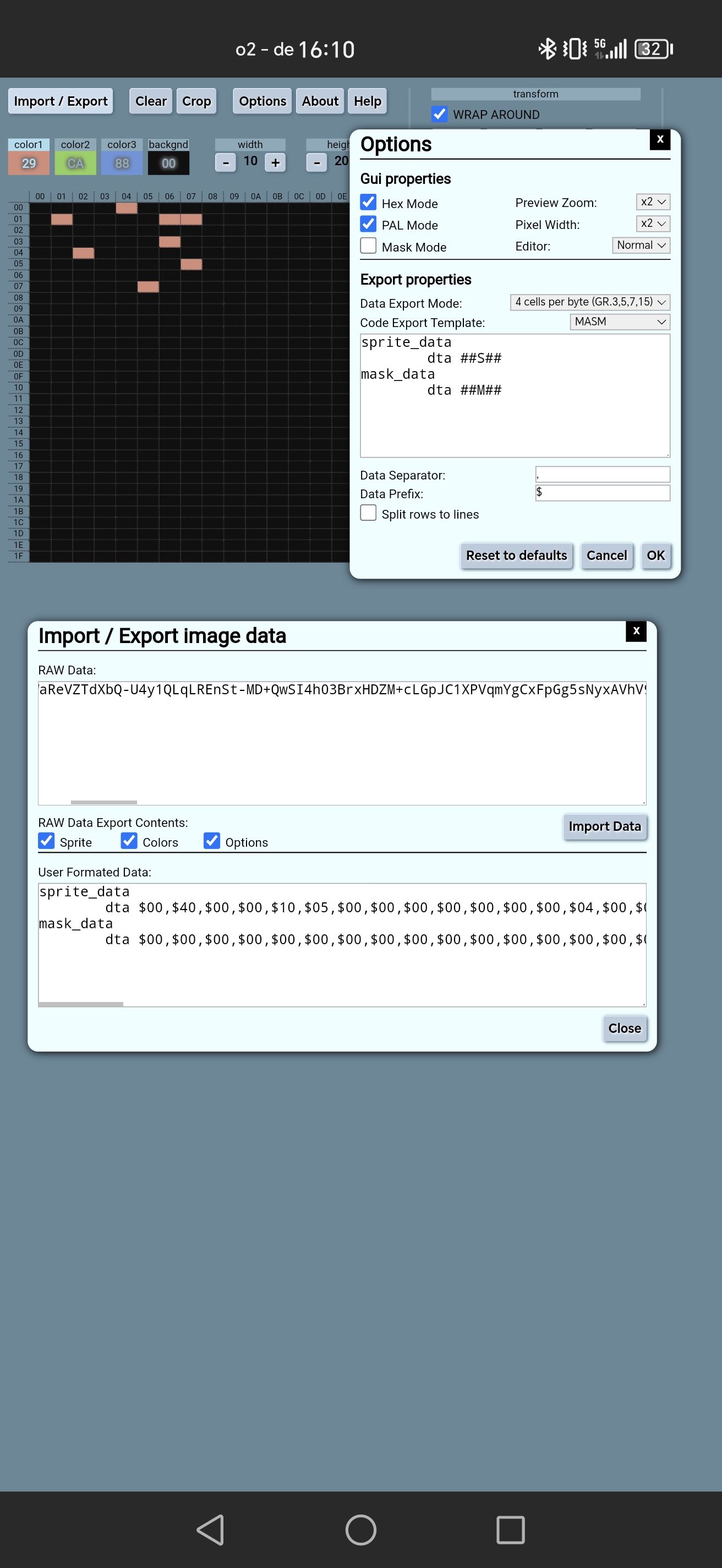

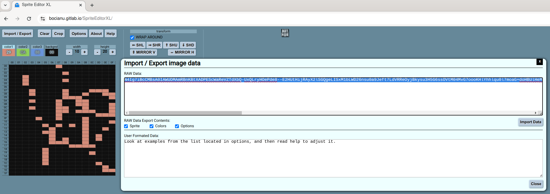

Re: Hilfsprogramm
Moin Peter,
habe gerade das hier gefunden...
https://bocianu.gitlab.io/SpriteEditorXL/
Der Export ist vielleicht noch eine Herausforderung, aber das wird schon...

Re: Hilfsprogramm
Der Export geht bei den Tools von bocianu eigentlich recht einfach. Auswählen, was man haben möchte und dann wird ein passender Code erstellt.

Re: Hilfsprogramm
Ohne Deine gewählten Optionen ist das kaum möglich. Aber im Prinzip sind es HEX Folgen je nach Einstellung.

Re: Hilfsprogramm
Ja, danke hab es auch gefunden.
Es gibt leider keinen voreingestellten Default Export, wenn Mann es zum ersten mal verwendet, dann sieht es echt komisch aus.
Hab erst gedacht es liegt an meinem System.
