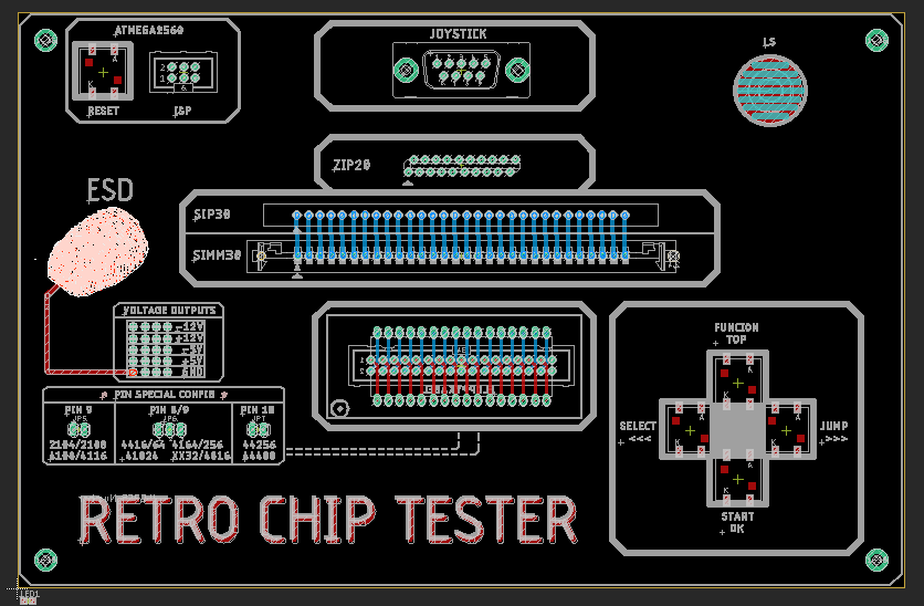

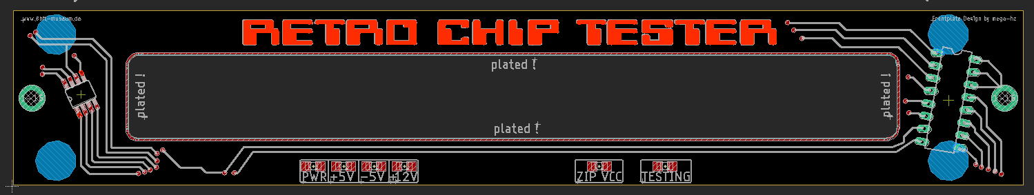

Hallo Stephan,
wir "kennen" uns ja schon von EMAIL her.. Wolfram hier.
Mein Board ist nun auch endlich fertig bestückt und ich habe für ein Pultgehäuse eine LCD-Frontplatte für 2x40 und die Hauptplatte mit mittig versetzten ZIF Sockel entworfen. Dabei habe ich gleich noch SIMM,SIPP und ZIP-Ram Adapter mit drauf geroutet.
Screenshot (107).png (27.92 KiB) 27572 mal betrachtet
Screenshot (109).png (42.81 KiB) 27572 mal betrachtet
Meine Frage: Wäre es ein großer Aufwand auch PS2 Module zu testen?
Gruß,
Wolfram.
Beiträge: 1949
Has thanked: 619 times
Been thanked: 683 times
Re: RETRO CHIP Tester
Wer übrigens Interesse an den Frontplatten (für das Pultgehäuse weiter oben) hat, da mindestmenge = 5 Stück, hätte ich noch 3 Stück dann über.
Die werden mit schwarzen Lack gefertigt, in Enig (gold) und mit weissem Bestückungsdruck.
Da die originalen Aluplatten für das Pultgehäuse auch 1.6mm dick sind, passt es super wenn man die aus FR4 fertigen lässt.
Mit dem 2x40 LCD klappt es sehr gut! Ich finde die Tests sehen sogar noch besser aus als bei einem 4x20 LCD!
