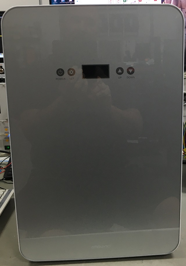

Ich hatte jüngst einen Mini-Kühlschrank eines Kollegen auf dem Tisch.
Symptome: keinerlei Funktion, Display tot

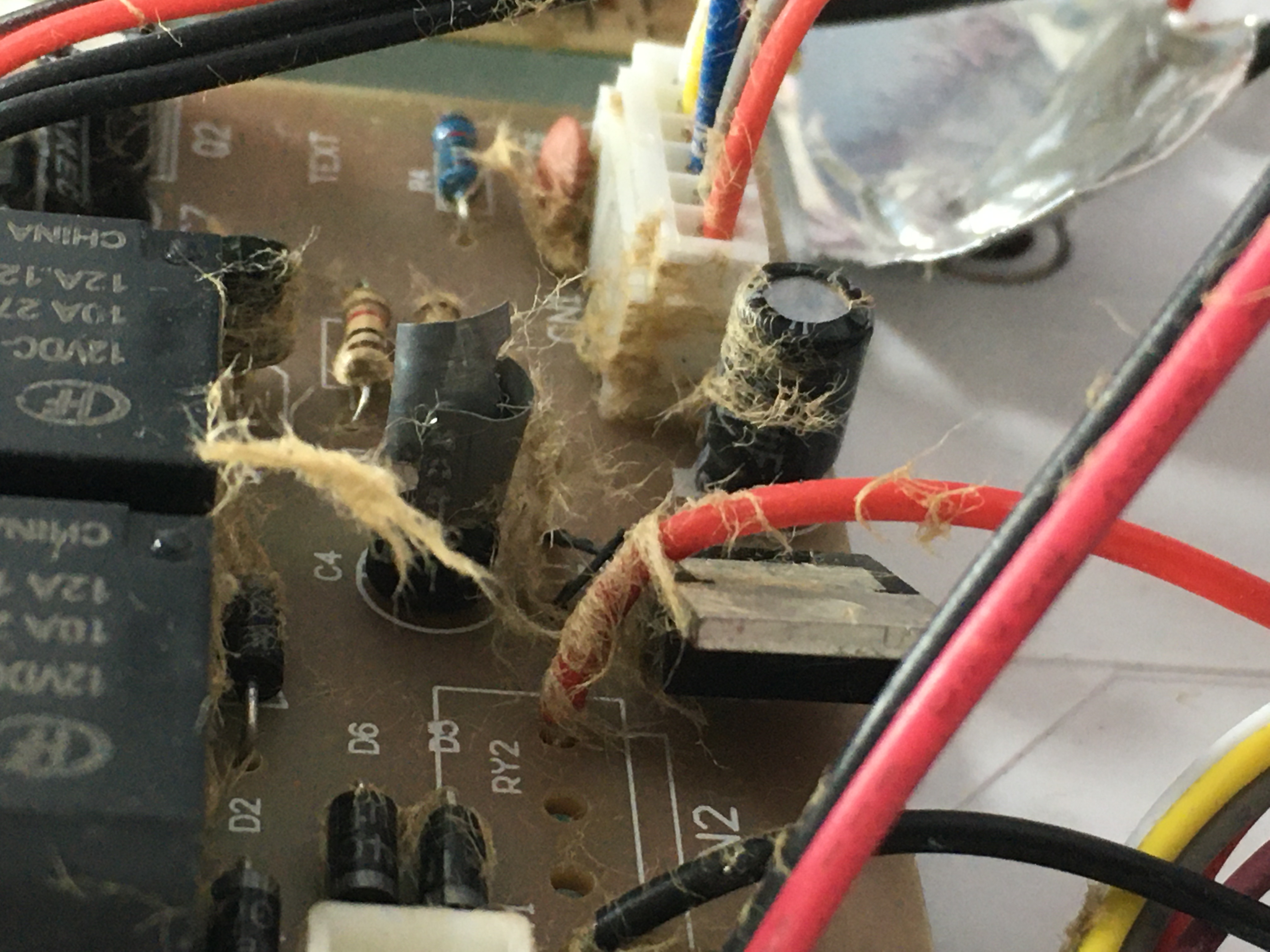

Ein paar Bilder vom Innenleben:

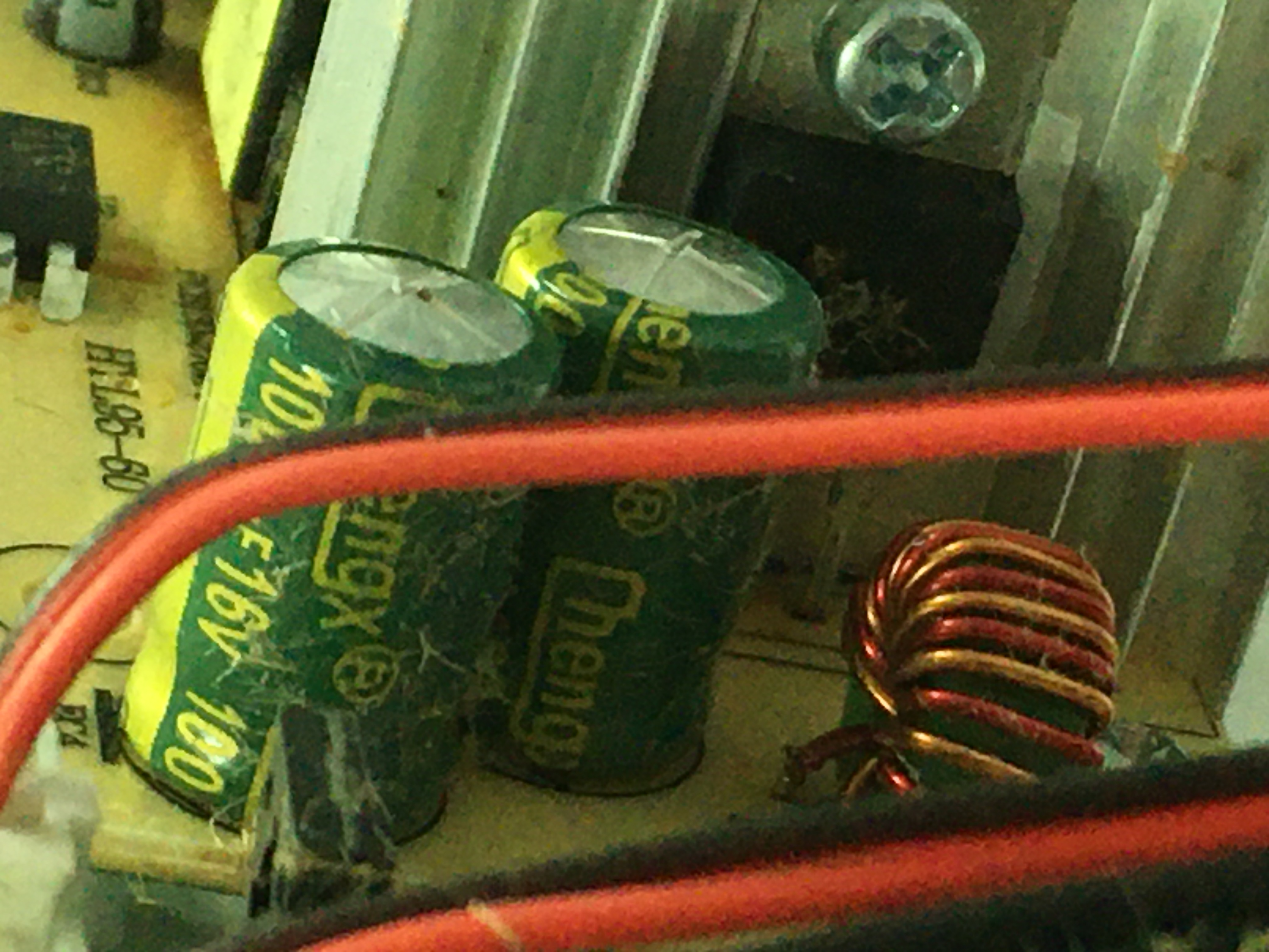

Das übliche, ein paar aufgeblähte Elkos im Netzteil.
Hier hat es zwei Kondensatoren dahingerafft; von dem einen steht noch ein bisschen, von dem zweiten sind nur noch die Kontaktbeinchen übrig.
Hätte man vielleicht noch flicken können, aber das hat mir dann etwas zu denken gegeben:

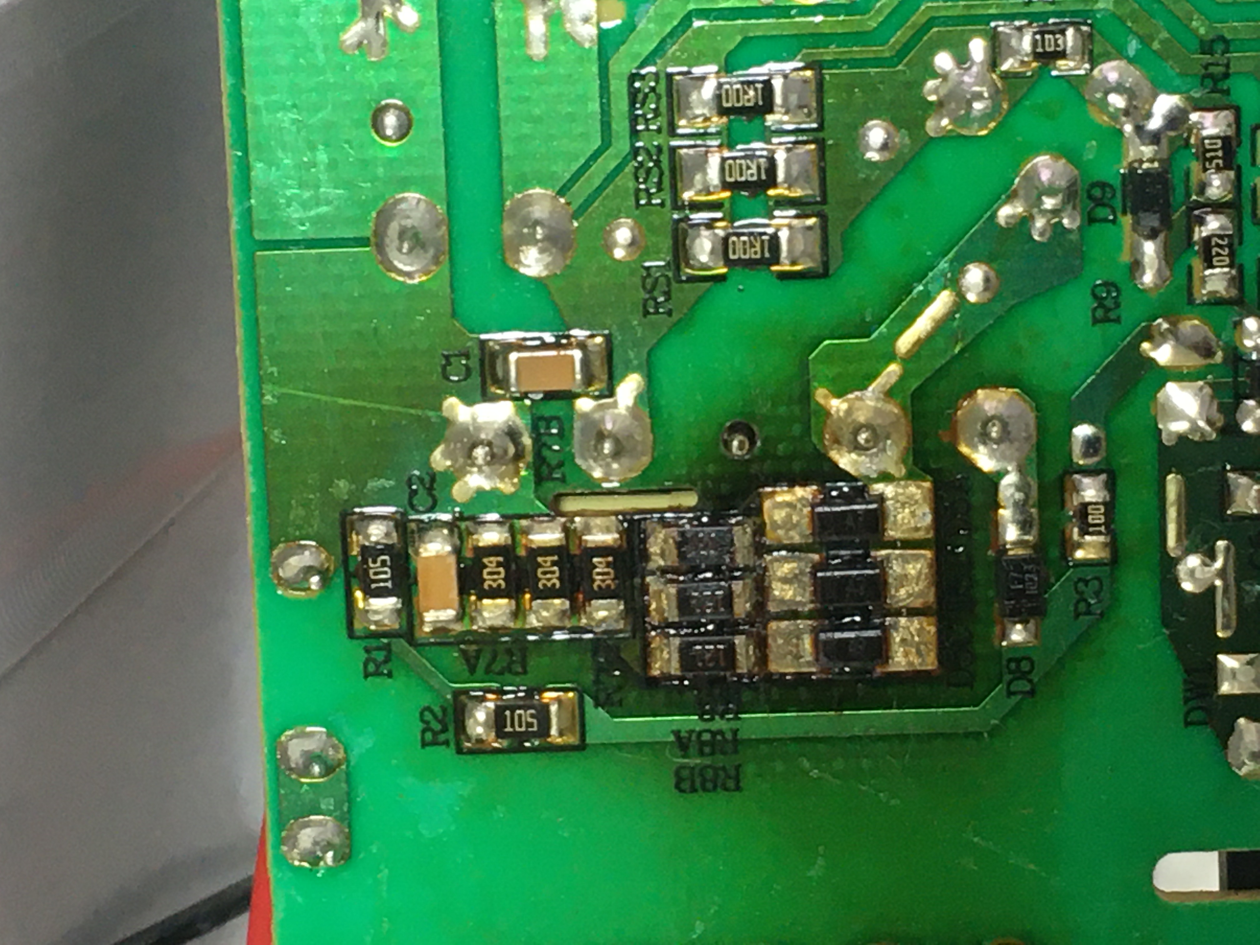

Die Netzteilplatine war aufgrund von Hitzeeinwirkung schon auffallend verfärbt / hat Blasen geworfen.
Alter: Rund 1 Jahr(!); es hat noch nicht mal für die Garantie gereicht. Leider lag der Kassenbon nicht mehr vor.
Da das Gerät 3/4 der Zeit unbeaubschtig herumsteht, habe ich es mal vorsorglich aus dem Verkehr gezogen...
Wer so ein Teil im Betrieb hat, sollte vielleicht mal einen Blick unter die Haube werfen...
