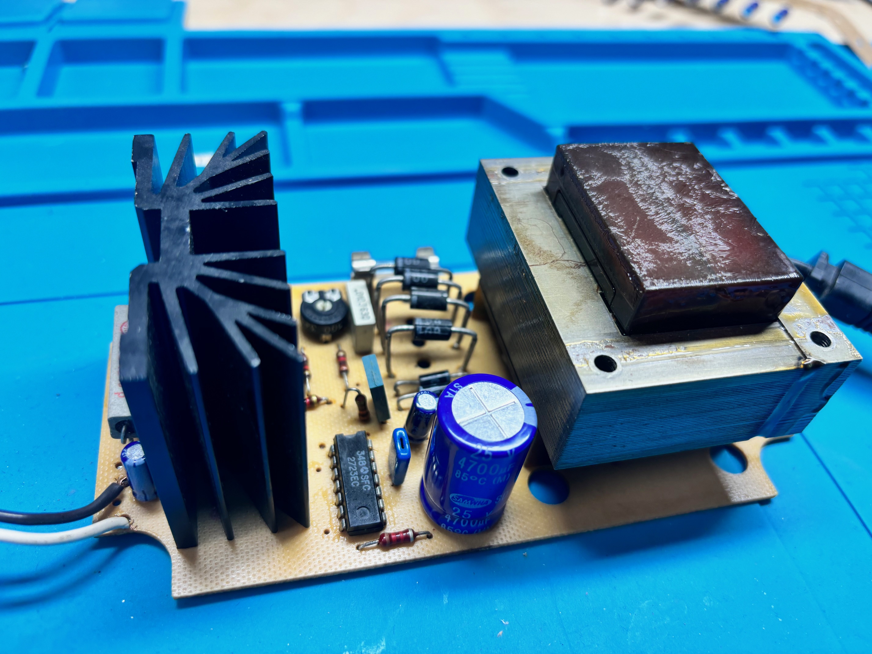

Danke für die Antworten. Meine Frage bezieht sich auf das Netzteil FW 1599 C061763-11. Das Innenleben sieht so aus:
Die Elkos habe ich schon ausgetauscht. Dabei ist mir aufgefallen, dass bei zwei Elkos der Pluspol des einen mit dem Minuspol des anderen verbunden ist. Das wollte ich mir im Schaltplan mal ansehen. Das ist der Hintergrund. Das Netzteil funktioniert, also eine Reparatur ist nicht nötig. Da wir aber schon mal dabei sind: Welche Spannung stellt ihr denn so ein? Ich habe mich für 5,1V entschieden. Dann ist noch etwas Reserve.

es ist mir nicht gelungen, ein echtes Datenblatt für den SFC2723EC zu finden.
Allerdings scheint mir dieser Bausatz bei Henri doch recht ähnlich:
https://www.henri.de/Bauelemente/Bausae ... ax-3A.html
Ansonsten müsstest Du mal anhand der Platine einen Schaltplan zeichnen.
Re: Schaltplan Netzteil Atari 800XL
das IC ist ein millionenfach hergestellter und eingesetzter 723 Spannungsregler:
https://www.reichelt.de/de/de/praezisio ... 1MQAvD_BwE
Da das Netzteil aber sowieso nur mit Linear-Reglern und dementsprechender Verlustleistung und Wärmeerzeugung aufgebaut ist,
kann man auch einfach einen LM7805CK im TO-3 Gehäuse nehmen, der macht 5V / 2A. Es gab wohl auch noch 3 und 5A Typen...

Doch, es paßt. Die Version IV (vier) ist nahezu identisch. Für die Zulassung auf dem deutschen Markt mußte eine weitere Diode und ein Poti zum Abgleich der Spannung eingebaut werden, aber die Bauteile an sich stimmen. Man kann damit jedenfalls gut arbeiten.

Danke für die Infos. Allerdings gibt es noch mehr Unterschiede. In meinem Netzteil sind 4 Elkos verbaut (1 * 4700µF, 3*100µF). Das weicht auch vom Schaltplan ab. Muss ich mir noch mal genau ansehen...

Sorry. Das kommt davon, wenn man nur quer liest, mea culpa. Also Dein Modell ist das durchaus am meisten vorzufindende Modell hierzulande, würde ich sagen. Ich habe da bisher nur mal auf den 723er geschaut, wie der eingebunden ist, von daher sind mir die Unterschiede zum Schaltplan nicht so aufgefallen.Manfredini66 hat geschrieben: ↑03.11.2024 18:32Danke für die Infos. Allerdings gibt es noch mehr Unterschiede. In meinem Netzteil sind 4 Elkos verbaut (1 * 4700µF, 3*100µF). Das weicht auch vom Schaltplan ab. Muss ich mir noch mal genau ansehen...

Ich habe den Schaltplan gesucht, weil mir beim Wechseln der Elkos aufgefallen ist, dass bei zwei Elkos der Pluspol des einen mit dem Minuspol des anderen verbunden ist. Das wollte ich mir im Schaltplan aus Interesse mal ansehen. Das Netzteil funktioniert. Es ist also im Moment nicht dringend.

Das mit den Elkos wäre interessant. Wenn 2 Elkos per +/- verbunden sind, dient das eigentlich zur Erhöhung der Spannungsfestigkeit. Oder ist an der Verbindung noch was angeschlossen?
