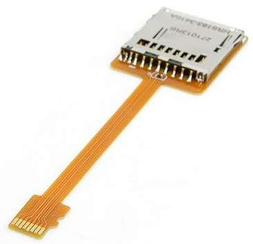

Was ich aber auch dauernd überlege ist, ob ich das interne FujiNet (auch wenn meine persönliche Distanz zu dem Gadget zunimmt) mit einer SD-Karten-Verlängerung ausstatte. Die Verbindung zwischen dem Micro-SD-Stecker und der SD-Platine ist ein flexibles Folienkabel. Hab ich bei meinem SDriveMAX so verbaut.
- Micro-SD-Verl.png (103.72 KiB) 12239 mal betrachtet
Auch wenn WebDAV mal irgendwann funktioniert geht vermutlich nichts über einen direkten Zugriff auf die Karte, und dann jedes mal den Rechner öffnen, das FN ausstecken und da rumfummeln?
Aber das erfordert eine Stelle, wo der Slot hinpaßt und natürlich die sorgfältige Manufaktur eines Schlitzes in das XL-Gehäuse.
