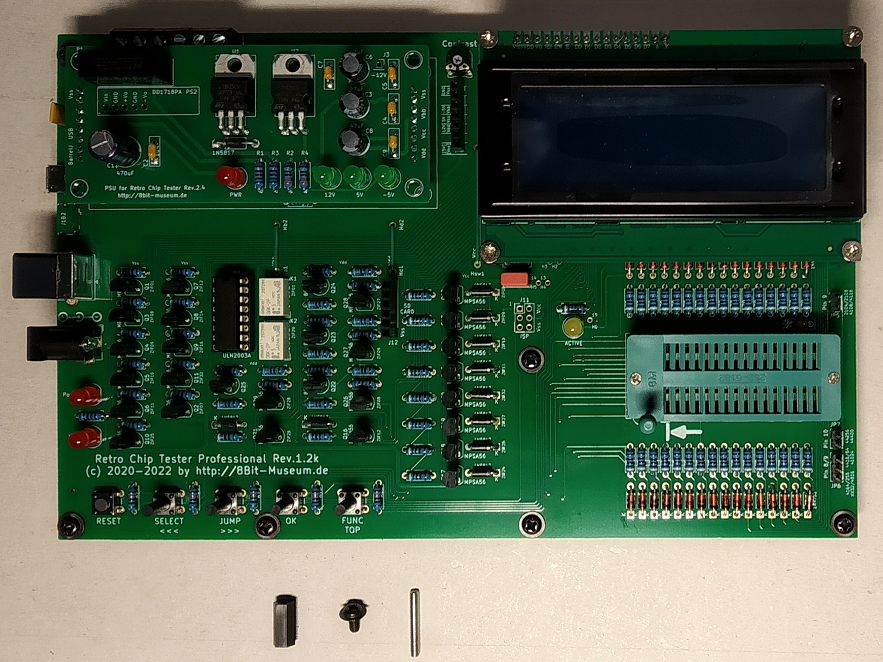

so, meiner ist auch so gut wie fertig. Fehlt noch die 6er Wannenstiftleiste.
Montagematerial sind Kunststoffdistanzbolzen, schwarze M3-Schrauben mit integrierter U-Scheibe sowie M3 Gewindestifte.

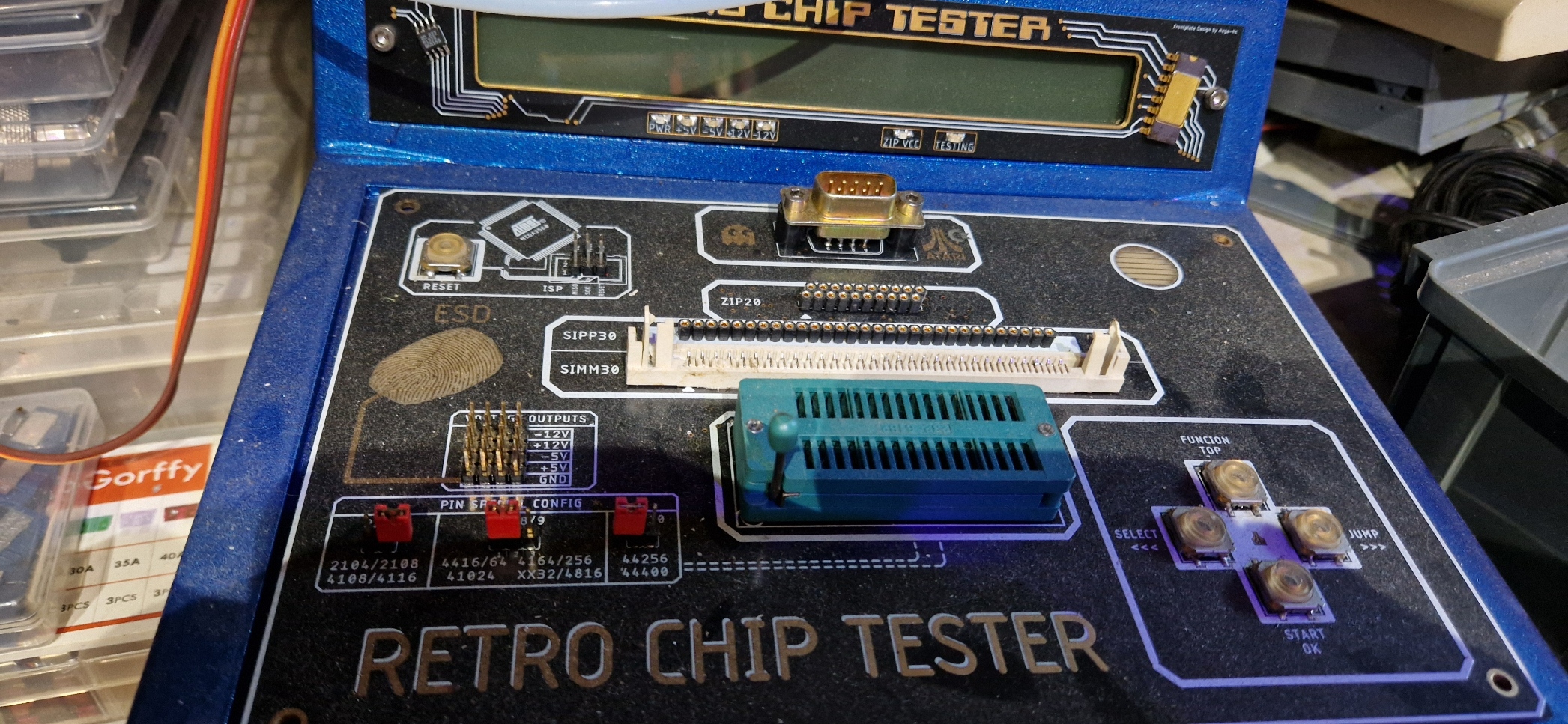

könntest Du noch etwas am Selbstest anpassen?
Ich habe ein schönes Pultgehäuse auf dem 9pol Joystick, ZIP-DRAMs und SIMM Sockel drauf sind.
Leider sagt der Retro-Tester immer Fehler, wenn das ca. 15cm lange Flachbandkabel von der Hauptplatine zur Frontplatte angeschlossen ist.
