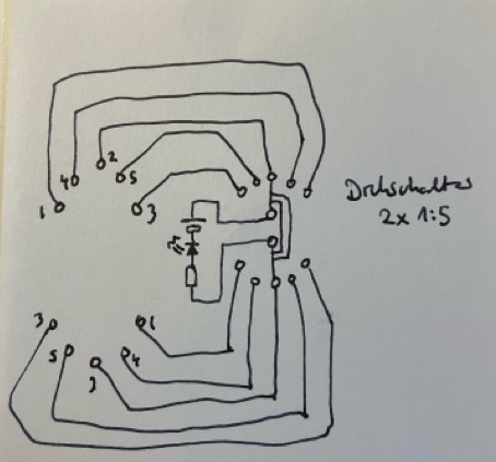

Vielleicht baut ja jemand ein Testgerät aus 2 DIN5 Buchsen, einer CR2032 Batterie, einem Widerstand, eine LED und einem Drehschalter mit 5 Stellungen. Dann kann man Kabelfehler leicht ausschließen.
Dann geht das natürlich nicht.

@Florian: Kannst Du mir erklären wie die Schaltung genau funktionieren soll. Ich blick nicht ganz durch.

wenn nicht 4-4 und 5-5 verbunden ist sondern 4-5 und 5-4 , leuchtet die LED nicht, wenn der Wahlschalter auf 4 oder 5 steht.
ich bau so ein Ding. Habe die Teile fast alle noch rumliegen.

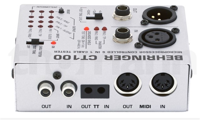

Sascha hatte am JHV-Wochenende eine Behringer CT110 (sehe oben das Bild das André gepostet hat) dabei. Leider ohne AA-Batterien (man braucht zwei). Carsten hatte aber zwei AA-Akkus dabei, die ich kurz borgen konnte. Das Gerätchen gefällt mir, aber um die AA's da wieder raus zu kriegen, das war nicht einfach...
Ich habe mich aber für das Behringer CT200 entschieden. Kostet nur etwas mehr. Bestellt bei Muziker in Bratislava, weil ich keine 9 bis 12 Wochen warten wollte oder mehr als das doppelte vom normalen Preis bezahlen. Gestern bestellt, heute schon in Nürnberg, morgen voraussichtlich schon bei mir. Und weil's auf der Homepage von Muziker einen Rabattcode gab, auch noch billiger als sonstwo.

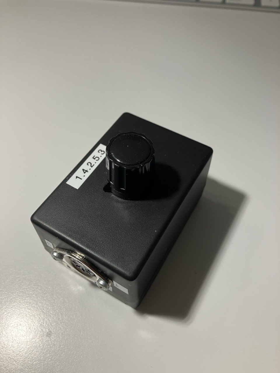

der "MIDI-MAT" ist fertig. Funktioniert einwandfrei. Rechts und links ein 5pol DIN Kabel (180° Pins) einstecken. Schalter einmal in jede Stellung drehen, LED muss immer leuchten. Ader-Reihenfolge ist wie Pin Reihenfolge 1-4-2-5-3
Wem soll ich das Teil schicken, wer baut am häufigsten so einen MIDI Ring auf?

ich habe das Teil an Holger/Wizard gegeben, der häufiger auf Treffen ist als ich. Er kann es ggf an jemanden weiteres übergeben, der Midi-Ring-Meister ist.
