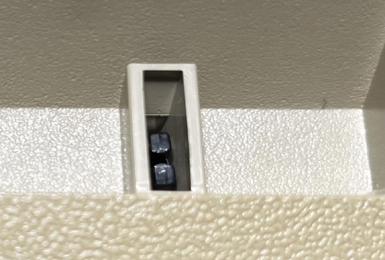

Während ich auf das Motorola-Netzteil warte (sollten die 1.9A nicht ausreichen werde ich eine der von andY oben genannten Alternativen verwenden), habe ich mit der visuellen Inspektion des Atari 800 begonnen.
Mit Ausnahme kleiner Styroporkrümel (siehe Bild) ist das Innere des Atari 800 sehr sauber. Der Styroporstaub stammt von der Originalverpackung, die sich nach ~43 Jahren nun langsam "verkrümelt".
Die Eletrolytkondensatoren im internen Netzteil sehen in der Tat fabrikneu aus. Die beiden großen 4700uF/25V-Caps sind von Nippon Chemi-Con und die kleineren von Nichicon, d.h. hier hat Atari Qualität verbaut.
Überrascht hat mich das Gewicht der Tastatureinheit, die mehr als 600g auf die Wage bringt (siehe 2. Bild). Einziger bisher aufgefallener kleiner Mangel ist die schräge Leertaste. Auf der auf dem Bild rechten Seite geht der unter der Taste liegende Metallbügel nicht durch das kleine Loch in der senkrecht von der Taste ausgehenden Kunststoffnase. Das sollte sich leicht richten lassen. Allerdings kann ich mir nicht vorstellen, wie dieser Metallbügel in der normalen Benutzung herausgerutscht sein könnte. Hat da jemand Ideen?

Vielleicht wurde die Space-Taste mal abgenommen und nicht wieder richtig montiert.
Wenn nicht irgendwo eine Plasticknase / Führung für die Schiene (ab-) gebrochen ist sollte die Klammer vermutlich nicht einfach rausspringen.
