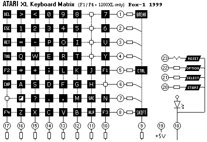

werde mal versuchen, sowohl den "Stresstest" der nicht funktionierenden Tasten als auch mal eine Untersuchung der Leiterbahnen durchzuführen.
Gibt es eine Beschreibung der Tastatur-Matrix? Würde im Falle eines Leiterbahn-Problems weiterhelfen
Has thanked: 1237 times
Been thanked: 2062 times
Re: 600XL - Tastaturproblem
Findeste hier:
ATARI 600/800XL Keyboard Matrix
atari800xl_kbd_matrix (1).gif (6.43 KiB) 14577 mal betrachtet
Burkhard
Beiträge: 522
Registriert: 03.06.2021 21:29
Has thanked: 10 times
Been thanked: 41 times
Beitrag von Burkhard »
An die Matrix hatte ich auch schon gedacht. Aber die ausgefallenen Tasten liegen leider nicht alle an gleicher Leiterbahn. Vielleicht ein Haarriß, der mehrere Leiterbahnen unterbricht. Meine Empfehlung wäre, da zumindest <4> und <R> mit mit einer Bahn verbunden sein sollten, an diesen dan kontrollieren, ob betreffende Leiterbahn bei einer der beiden endet und dann in der entgegen gesetzten Richtung nächsten Lötpunkt suchen und dann mal durchpiepen, ob die noch leitfähig ist ...

Ich habe es soeben mal an 2 Schaltern ausprobiert. Einer hat danach sofort wieder funktioniert, der zweite nicht.
Probiert es doch selbst auch einmal.
Der Hinweis kam von Adrian Black. Schaut mal bei YouTube: Adrians Digital Basement - "Refurbishing the BBC Master 128", ab ca. 22:00
