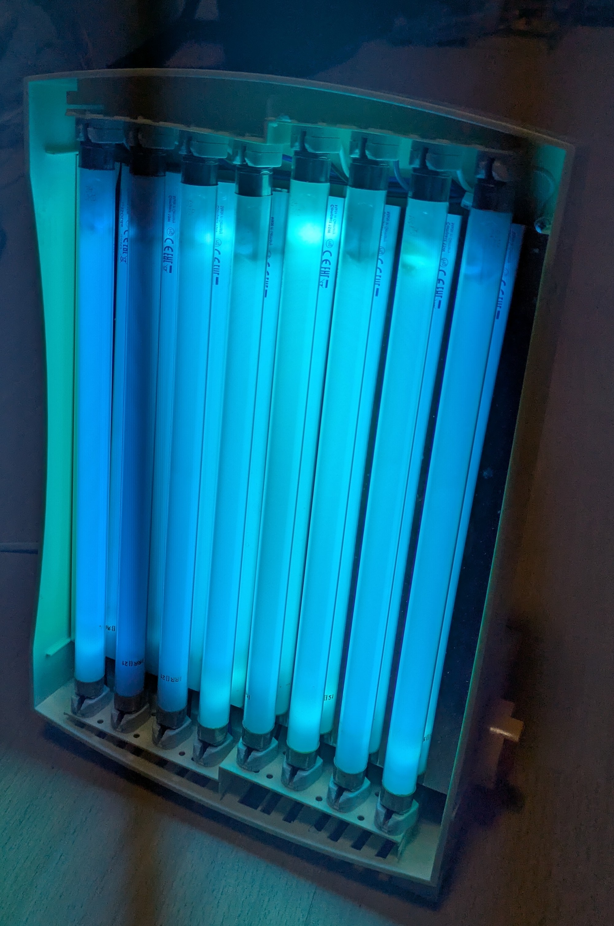

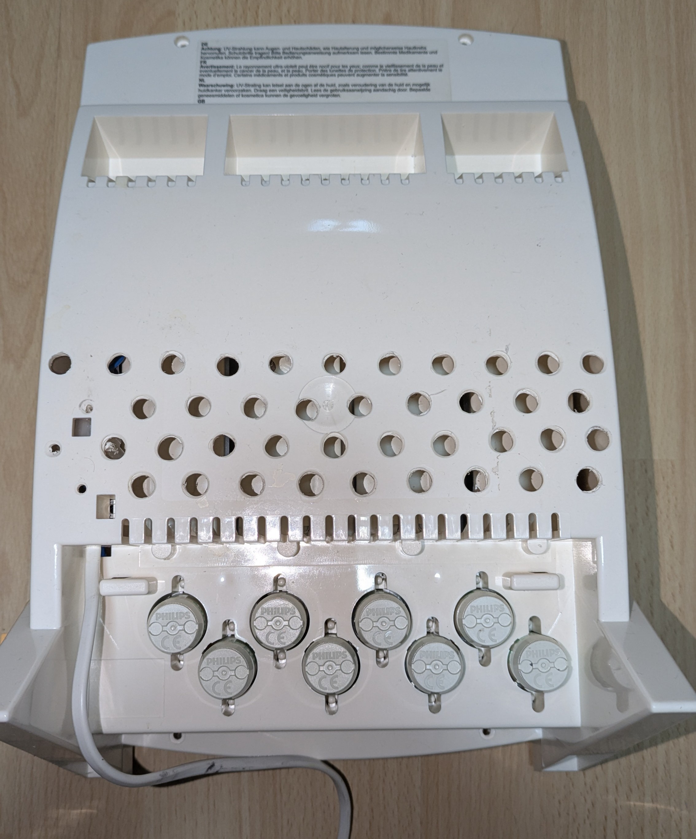

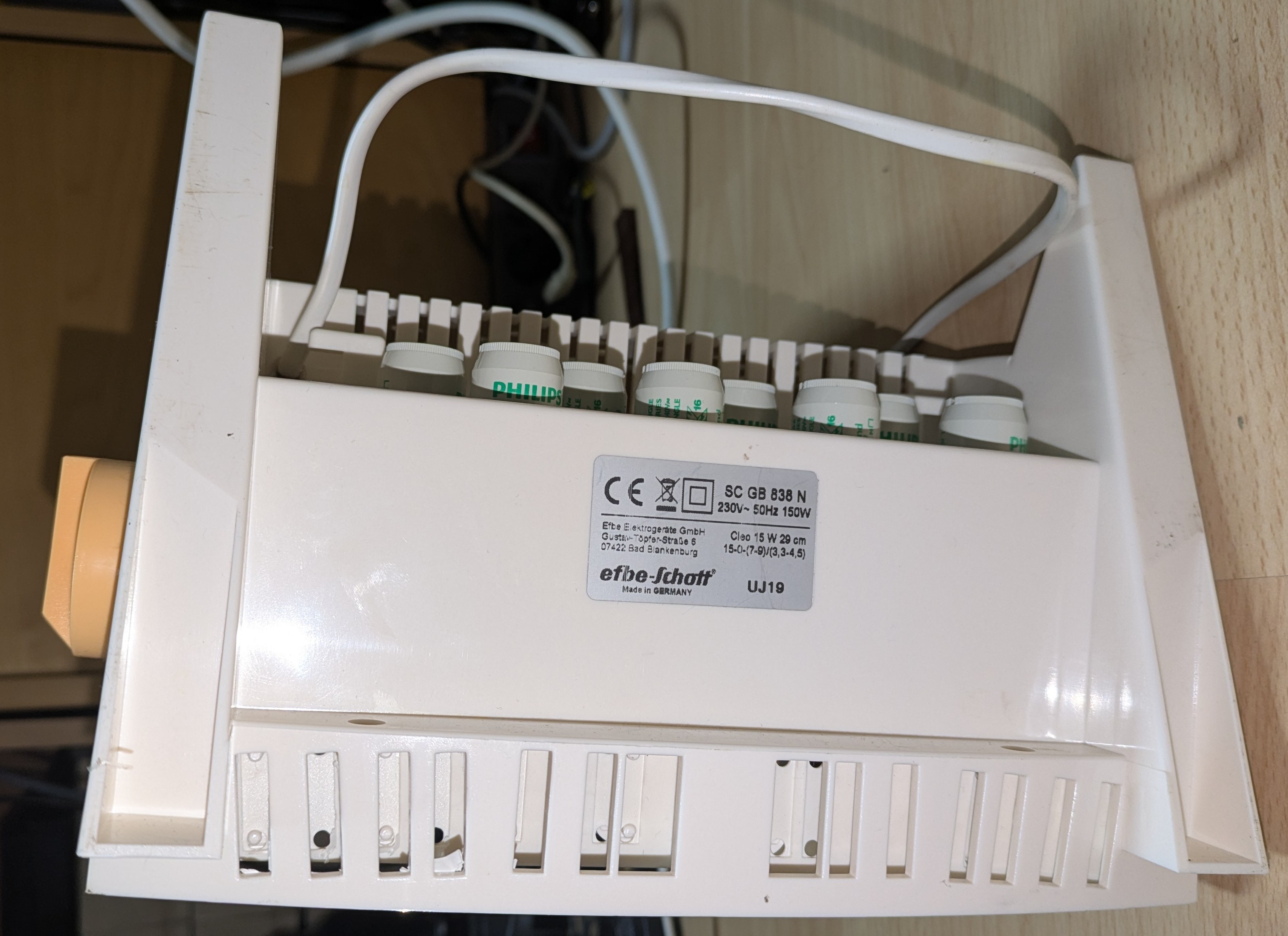

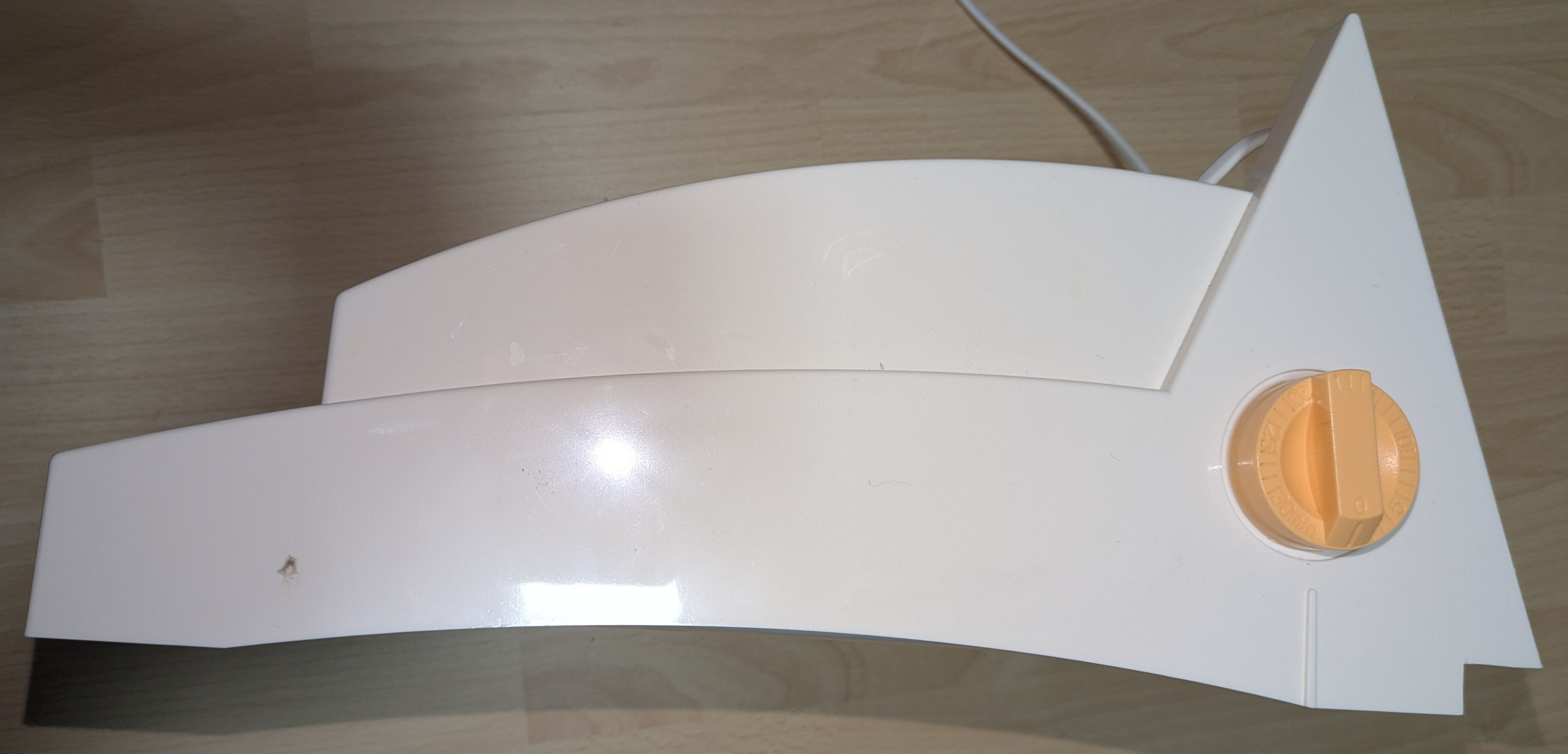

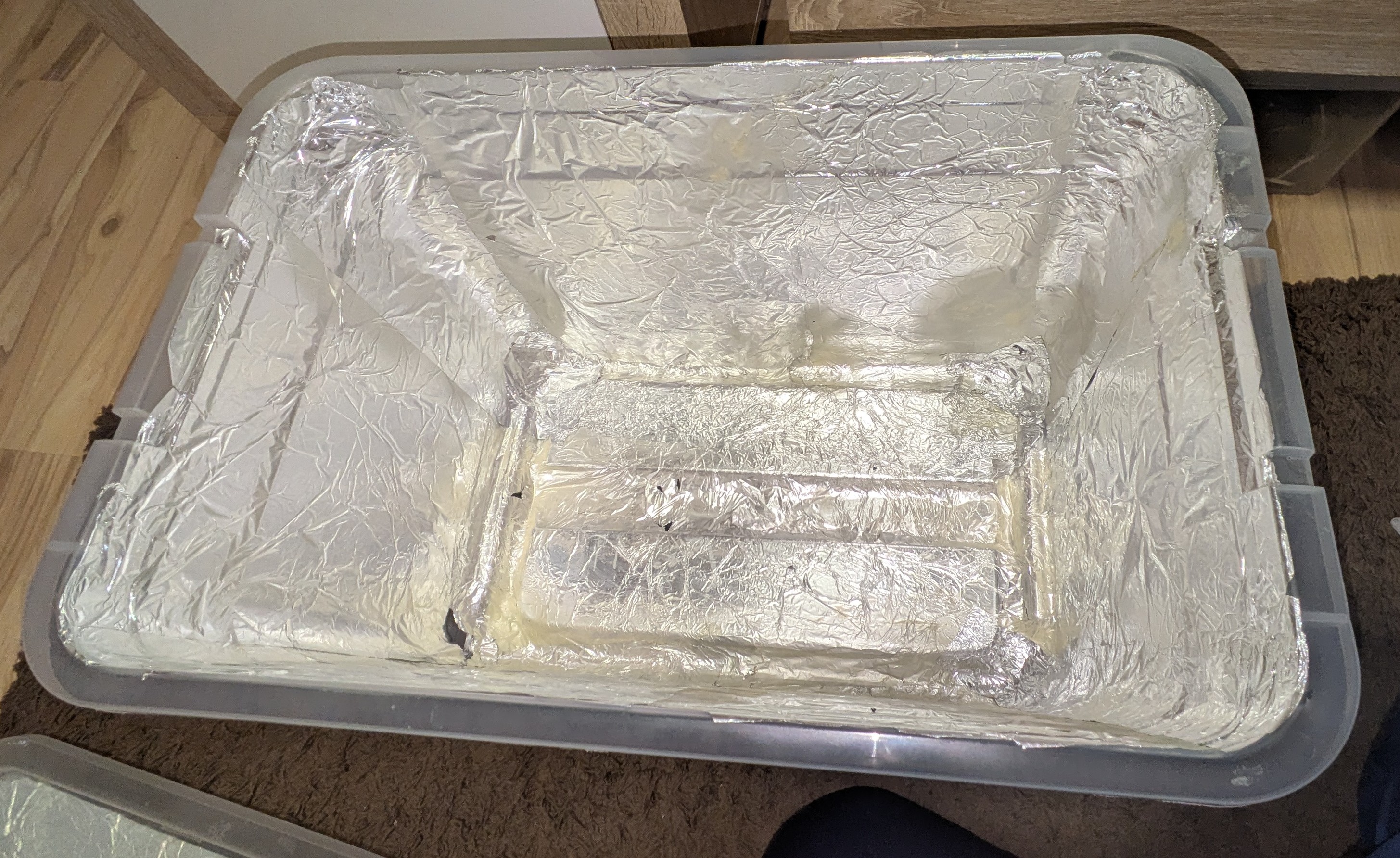

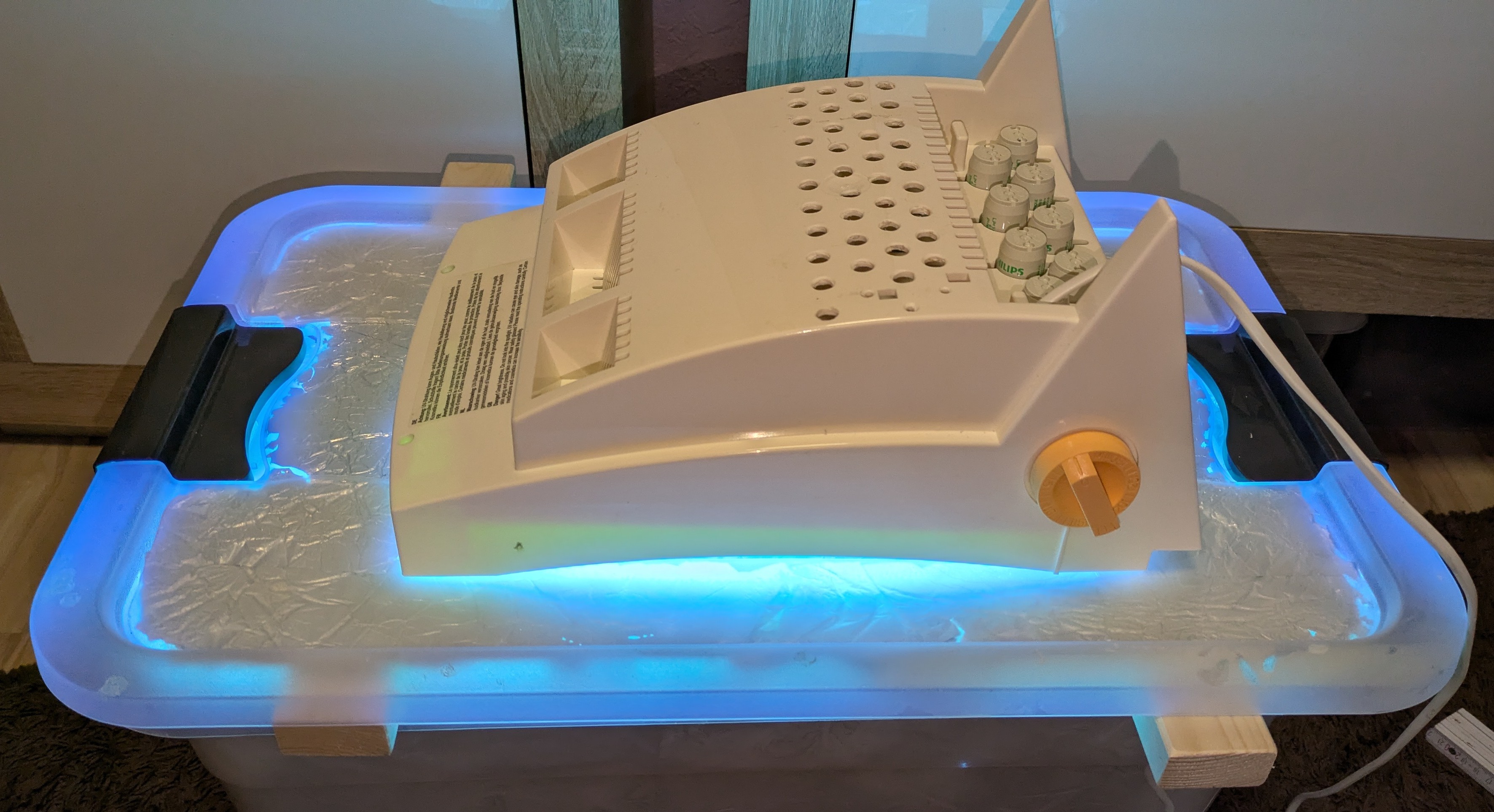

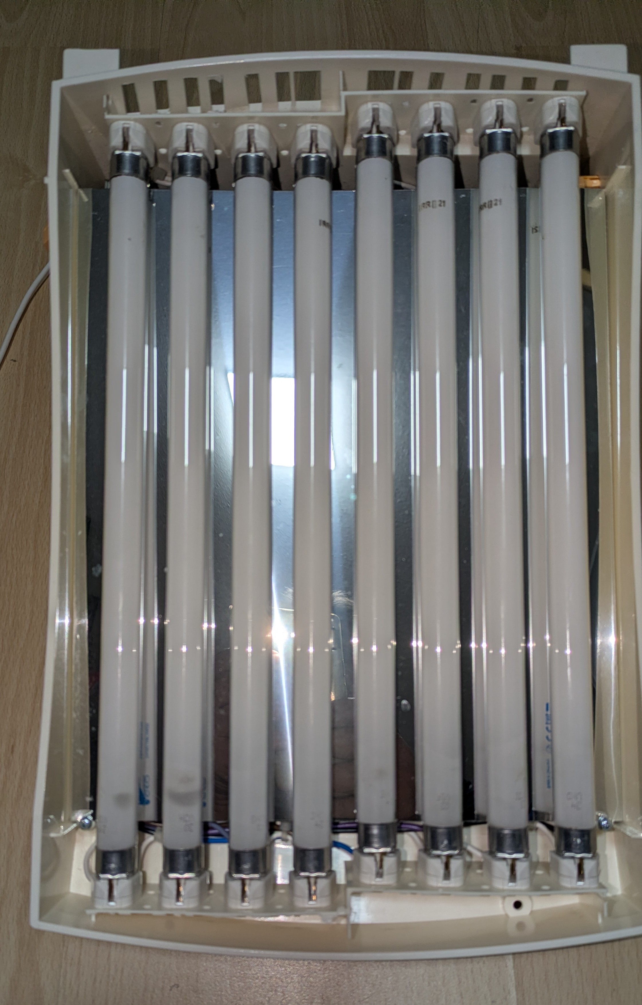

Ich habe etliche Gehäuse wieder hell gemacht.Ich hatte mal eine gebleichte 1050 an Floppydoc geschickt.Er hat über die Helligkeit gestaunt. (Ob er eine Sonnenbrille aufsetzen musste,weiß ich nicht) 8-) Und alles,was ich sonst noch gebleicht habe, ist super gelungen.Keine Schlieren auf dem Gehäuse. Ich habe dazu die UV-Lampe mit 150 Watt und 16 Röhren genommen. Eingestrichen mit dem Blondiermittel und so ca. 3x30 min. auf der Schaltuhr eingestellt.Manchmal Pause zwischendurch machen, da die Rückwand der Lampe ziemlich heiß wird. Zwischendurch immer wieder etwas gleichmäßig nachpinseln und eventuelle dunklere Stellen in Richtung Lampe drehen. Da die Lampe ziemlich heiß wird, habe ich die Löcher auf deren Rückseite gebohrt. Normalerweise wird sie ja senkrecht verwendet.

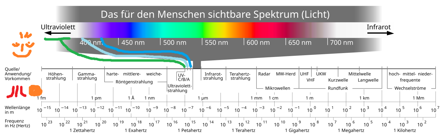

es gibt auch kostengünstige LED-Strahler mit UVC Licht!
Habe selber 2 Stück davon.
https://de.aliexpress.com/item/10050060 ... in_prod%3A
Wichtig: Wenn man nach UVC LEDs sucht, werden oftmals auch die "Schwarzlicht" angezeigt!
Diese sind dafür NICHT geeignet!
Das sind UVA-Lampen und haben eine andere Wellenlänge und leuchten tief-lila.
Die UVC- Lampen leuchten ungefähr hellgrün (nicht reinschauen!) und man kann sofort riechen, wenn Bakterien getötet werden!
