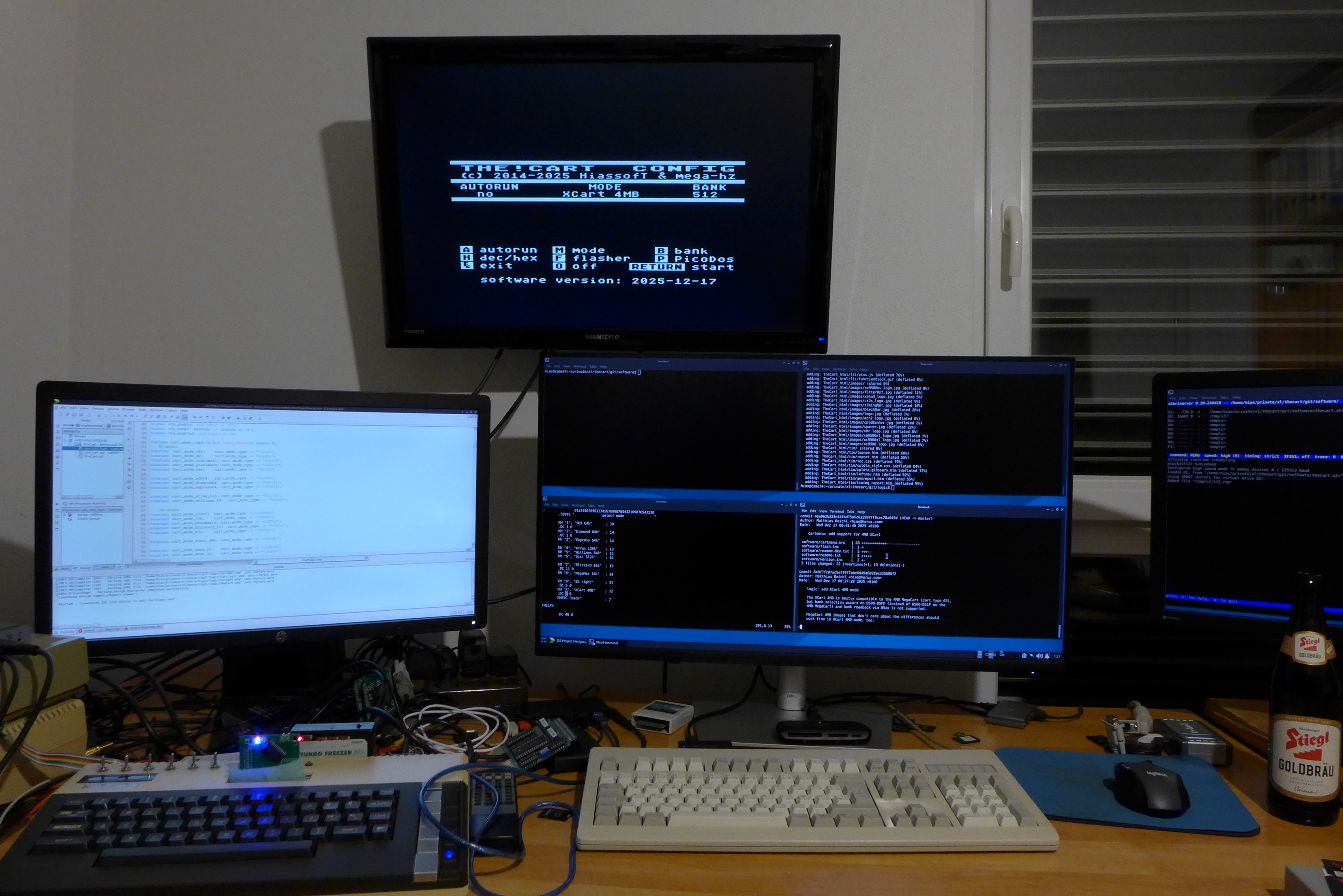

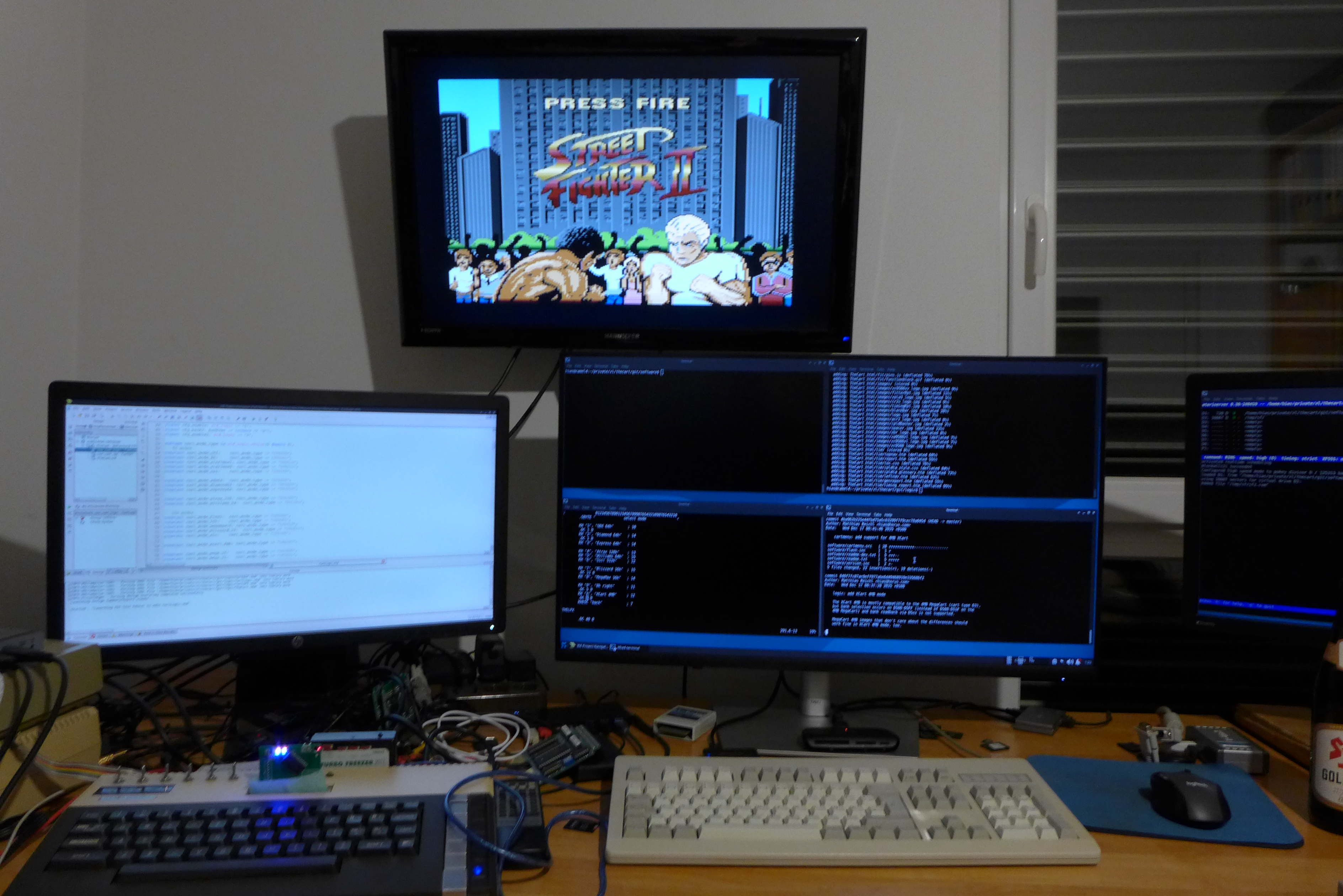

Ist der Chip (CPLD? oder wie heißt der?) im The!Cart nicht schon voll?
Welches CAR Format muss weichen?
HiassofT
- Beiträge: 250
- Wohnort: Salzburg, Austria
- Has thanked: 23 times
- Been thanked: 158 times
Re: ATARI XL/XE: Neue Screenshots von Street Fighter 2
Ja, der CPLD ist rappelvoll.Yellow_Man hat geschrieben: ↑17.12.2025 22:49Ist der Chip (CPLD? oder wie heißt der?) im The!Cart nicht schon voll?
Nach einem sehr langen, harten Kampf mit der Xilinx Software hatte ich es aber gestern doch geschafft den XCart 4MB Modus zusätzlich reinzuquetschen.
Genauere Tests stehen aber noch an, war gestern Nacht erstmal froh, dass der erste Test überhaupt lief - und als Belohnung gab's dann das Bier auf dem Foto :-)
Den MegaCart 4MB Modus (mit der Möglichkeit die Bank zurückzulesen) hab ich erst mal nicht hinbekommen - aber ich habe noch nicht ganz aufgegeben. Wenn das nix wird, dann bleibt's halt beim XCart Modus.
so long,
Hias
