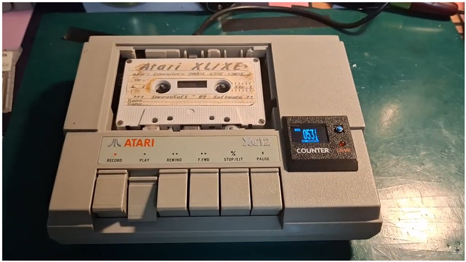

ATARI XC12: Digitales Zählwerk für die XC12 von PeBe
Beitrag von Erhard »
Sehr coole Idee!

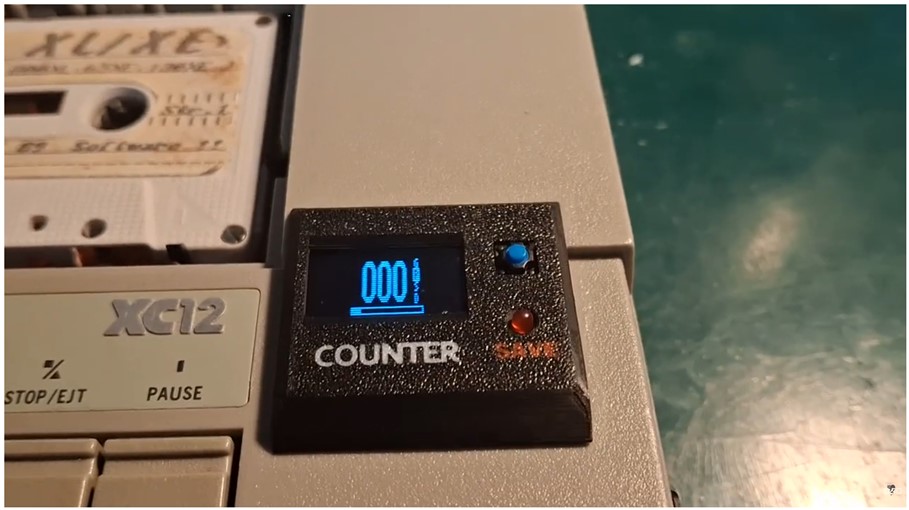

Ich kann zwar kein Polnisch aber Bilder.
Das sieht nach sowas wie einem Arduino aus, an dem ein Hallsensor angeschlossen ist.
Der Antriebsrieben treibt eine Scheibe an, in die 8 Magnete eingebaut wurden.
Je nach Drehrichttung zäht der Arduino (o.ä.) dann rauf oder runter.

Has thanked: 1238 times
Re: ATARI XC12: Digitales Zählwerk für die XC12 von PeBe
Franky hat geschrieben:
08.01.2026 19:18
@Mathy
Konnte man nicht.Keine Audio- oder Untertitelübersetzung.Nur Polnisch war möglich.
Franky
Hatte ich mir auch angesehen, eine Transkription gab es leider nicht (nur pol. Untertitel) , aber ich werde versuchen, das noch mal nachträglich zu transkribieren..
Aber im Prinzip hat Erhard das schon im großen und Ganzen richtig erkannt:
Ein Ardunio Nano, ein Hallgeber und Magneten die den Impuls liefern...
